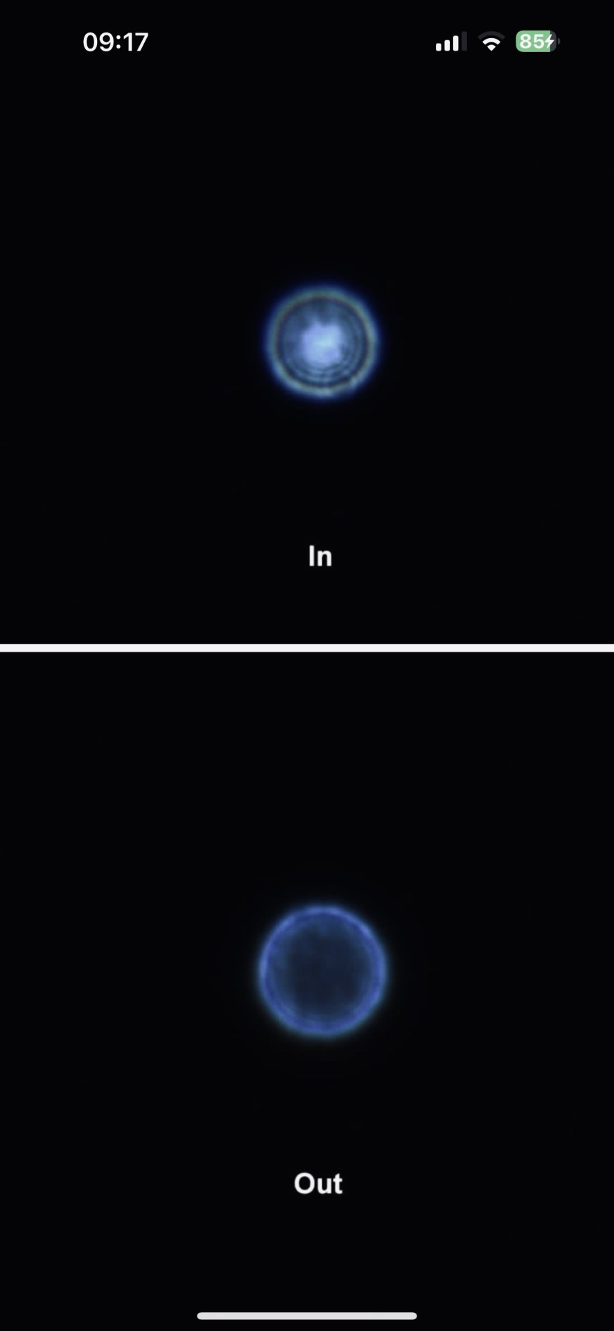

aus dem Bild lese ich 3 Dinge
- Farbkorrektur Halbapo
- recht starke Mittenzone, jedoch kaum Randabfall....das ist Typisch für machinenpolierte Optiken
- nicht ganz perfekte Symmetrie, sprich etwas dezentriert
ist allerdings ne WhatsApp Nachricht gewesen, wo die Farbkorrektur nicht sehr gut beurteilbar ist. ich habe im Handy mal mit den farben gespielt.
wenn die Symmetrie hergestellt werden kann, ist es eine recht brauchbare Optik, insbesondere für den Preis ein gutes Preisleistungsverhältnis. Ich kann für den Preis kein TAK oder TEC verlangen, das muss jeder wissen.

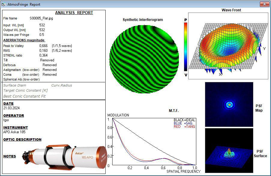

Alle grottenschlecht, aber nur ein Report Markus?
Wo sind die anderen Prüfungen so wie bei Tommy, der ganze Serien früher geprüft hat? Seriennummer zum Teil? Nur Type angegeben ist da so OK?
Wer hat geprüft? fgor sagt mir jetzt nicht wirklich viel!
Auf der anderen Seite hat mir ein Astrokollege schon eine Aufnahme von P12 mit Flattner bei Vollformat von einem geprüften 185iger geschickt, leider heiraten meine beiden Töchtern demnächst sonst hätte ich auch schon bestellt! ;)
Ähm, wer hat denn diese "Messung" verbrochen?
Asti und Coma abgezogen, keinen Wert für sphärische Abberationen aber dafür ein synthetisches Interferogramm. :ROFLMAO:
So wie abgebildet ist der "Report" doch völlig wertlos, oder irre ich mich?
Alexander
Wenn du dich mit solchen Testprotokollen nicht auskennst solltest du dich hier mal nicht so weit aus dem Fenster lehnen.
Asti und Koma dürfte man abgezogen haben um zu sehen welches Außmaß allein die SA hier hat und das ist in dem Fall durchaus mal interessant da diese hier wirklich sehr krass ausfällt und Koma und Asti in Relation dazu nicht ins Gewicht fallen.
Zur SA gibt es selbstverständlich einen Wert.
Sogar gleich 3 Werte nämlich der PV mit 0,666 der RMS mit 0,16 und der Strehl mit 0,364.
Alle 3 Werte geben ausschließlich die SA an da die SA der einzige Fehler ist der nicht deaktiviert wurde.
Und ein synthetisches I-Gramm wird automatisch von Atmos Fringe für diese Darstellung erzeugt.
Das ist allgemein üblich und wird zb. auch bei einem Professionellem Zygo so dargestellt.
Damit hat der Tester nichts zu tun. Wenn dir das nicht passt dann musst du dich beim Autor des Auswert Programms beschweren und nicht beim Tester. Das verwendete Programm Atmos Fringe ist von Massimo Riccardi also beschwere dich da und natürlich auch bei Zeiss denn die machen es bei ihren Zygos ja genauso.
Grüße Gerd

Gut die Aussage das Alle grottenschlecht sind kann man allein anhand eines Exemplares natürlich so nicht treffen allerdings ist der in dem Test festgestellte Fehler so krass das dieser weit außerhalb einer normalen Serienstreuung liegt.
Es ist daher schon naheliegend das es nicht nur bei dem getesteten Exemplar dieses Problem gibt.
SA entsteht ja auch nicht durch Dezentrierung oder Verspannung, bei soetwas sieht man Koma und Asti und da könnte es natürlich schon sein das nur speziell bei dem getesteten Exemplar etwas Verspannt oder Dezentriert ist.
Bei einer so eklatanten SA muss aber ein Fundamentales Problem vorliegen.
In diesem krassen Ausmaß ist es auch unwahrscheinlich das die SA nur von der Politur herrührt.
Da muss etwas total schiefgelaufen sein.
Zb. falscher Abstandsring oder die beiden Abstadsringe wurden vertauscht und so etwas könnte durchaus die komplette Serie betreffen und nicht nur das getestete Exemplar.
So treffen wir also mal aufeinander, bei deinem respektlosen Diskussionsstil kann das ja heiter werden.
Wie wäre es mal mit einem erfrischend sachlichen Austausch?
Zum Inhaltlichen:
Aus dem professionellen Umfeld ist mir der Abzug von Zernike-Termen aus einer Messung durchaus geläufig, dann aber im Regelfall um feine Strukturen sichtbar zu machen.
Wenn man zum Herausstellen von 2/3 Lambda SA alle restlichen Terme deaktivieren muss, riecht es für mich nach BS oder miserabler Messpraxis. Bei der Magnitude sollte die Problematik schon im Rohbild erkennbar sein.
Genau dieses Vorgehen kennt man ja von so manchen Messungen aus dem Amateurbereich.
Dort ist es gerne mal umgekehrt und es werden "Testprotokolle" mit wunderbaren Strehlwerten vorgezeigt, inklusive "perfektem", synthetischen Inferferogramm.
Bei einem Blick in die abgezogenen Anteile (sofern sichtbar), kann man dann sehen dass fast nichts aus der gemessenen Wellenfront in die Auswertung geschafft hat ¯\_(ツ)_/¯.
Deshalb stößt mir dieser "Auswertungsstil" im Amateurbereich so auf.
Nebenbei, dass bei diesem Teleskop und dem gegebenen Preispunkt keine Premiumoptiken verteilt werden, trifft durchaus meine Erwartungshaltung.
Wenn du mit mir sachlich diskutieren möchtest dann sollst du auch sachlich und Fachlich vernünftig argumentihren.
Sorry aber wenn jemand so neunmalklug daherredet und einen Test gleich als Wertlos deklariert und es geht aus seinen Äußerungen hervor das er wirklich elementare Dinge in diesem Test gar nicht verstanden hat dann sag ich das eben auch entsprechend deutlich.
Wenn du bei einem Test der ausschließlich die SA ausweist bemängelst das dort Angaben zur SA fehlen.
Ja was soll man denn dann sonst von dir halten als das du hier etwas grundsätzlich nicht verstanden hast.
LOL zum herausstellen einer derart krassen SA muss man nicht alle anderen Fehler deaktivieren aber um das konkrete Ausmaß nur von der SA darzustellen schon.
Und wenn man erkennt das hier die SA das Problem ist ist es naheliegend sich speziell dieses Problem auch mal näher anzusehen.
Wenn ich beim Tischler ein Brett bestellt habe und ich wollte es mit 1,8m Länge 2cm Dicke und 20cm Breite aber er liefet mir eines mit 1,5m Länge während Dicke und Breite stimmen dann reklamiere ich nun mal die Länge und wenn der mir dann als Antwort sagt meine Messung ist Wertlos und ich hätte eine miserable Messpraxis oder wolle ihn gar betrügen weil ich Dicke und Breite nicht mit angegeben habe dann sagt mir das das er entweder selber keine Ahnung hat oder mich veräppeln will und das nur sagt um nicht zugeben zu müssen das er mir ein zu kurzes Brett geliefert hat.
Solange klar und deutlich ersichtlich ist das es sich bei dem ausgewiesenen Fehler ausschließlich um SA handelt ist daran nichts auszusetzen.
Nur wenn das nicht klar ist und der Eindruck entstehen könnte es wäre der Gesamtfehler dann wird das zum Problem.
Das wäre dann der Fall wenn etwa einfach nur ein Strehl genannt wird ohne weitere Angaben.
Es gibt gute Gründe einen Fehler auch mal separat zu betrachten, insbesondere dann wenn man diesen Fehler korrigieren möchte.
Dann interessiert mich eben erst mal nur der Fehler den ich den angehe und nicht all die Anderen.
Ich würde hier versuchen die SA über den Luftspalt zu korrigieren.
Dazu sollte ich den Ausganszustand kennen und das möglichst in Reinform ohne das andere Fehler stören.
Und wenn ich überprüfen möchte was meine Maßnahme zur Verbesserung der SA gebracht hat dann ist es ebenfalls sinnvoll nur die SA zu messen.
Was natürlich nicht heißen soll das man abschließend keine Auswertung des Gesamtfehlers machen sollte.
Grüße Gerd
