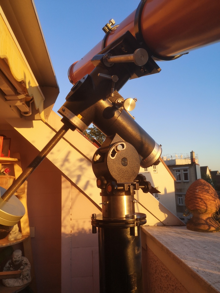

Moinsen ....
Monti für den Askar ... Highlander-Prinzip: es kann nur eine geben ;-)
DIE hier ;-)
Greetzles Hannes
