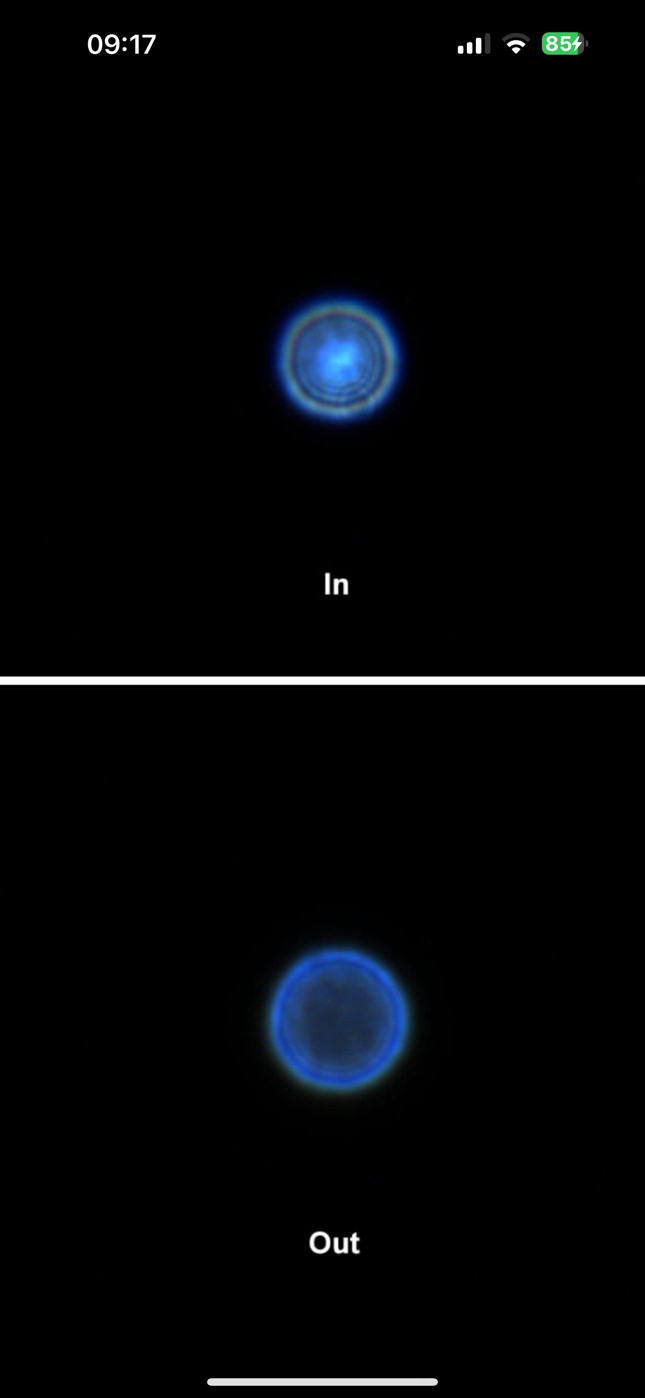

Hinzu kam, dass mich Hr. Kloß per WhatsApp darüber informierte, wie der Fortgang der Bestellung lief, denn er testete das Gerät auf der Bank.
