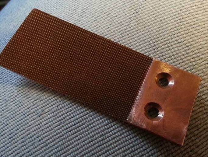

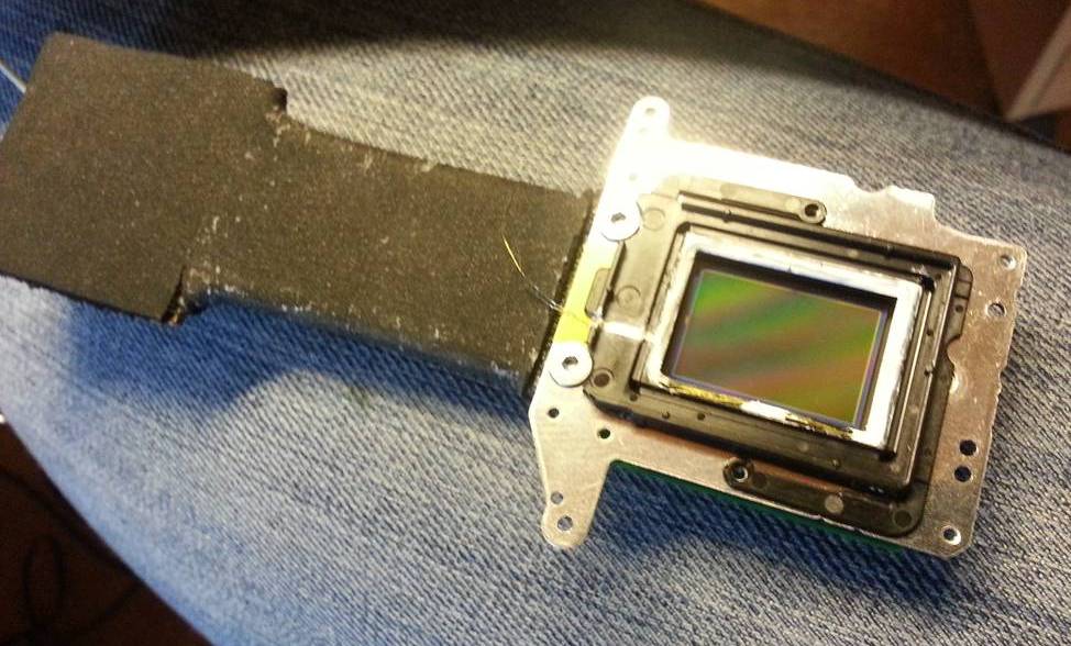

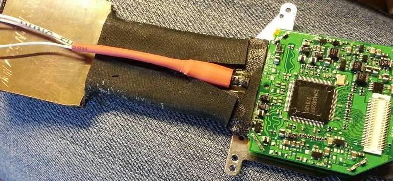

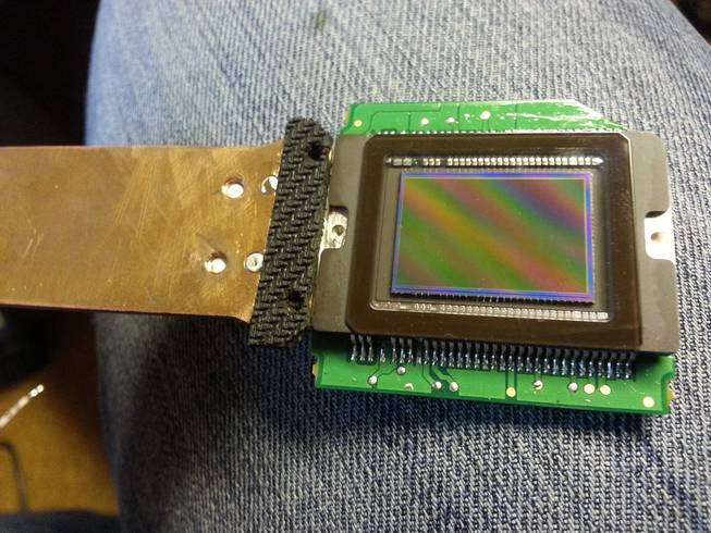

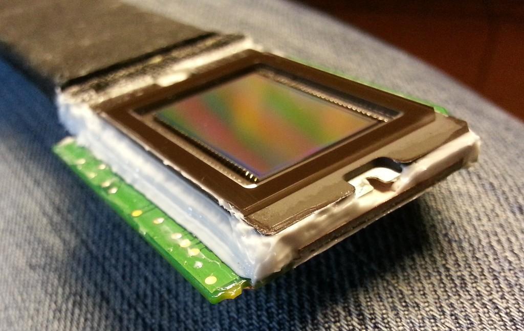

Hab heute den Kühlfinger eingeklebt, nun jetzt ist er drinn ich hoffe das er schön sauber aufliegt.
Auf der Rückseite hatte ich noch Teflonband aufgeklebt. Zur elektrischen Isolierung.

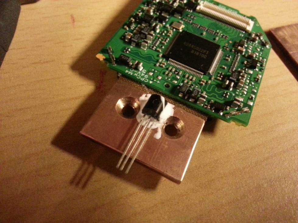

Weiterhin hab ich gleich einen Temperatursensor eingeklebt.
Giuseppe

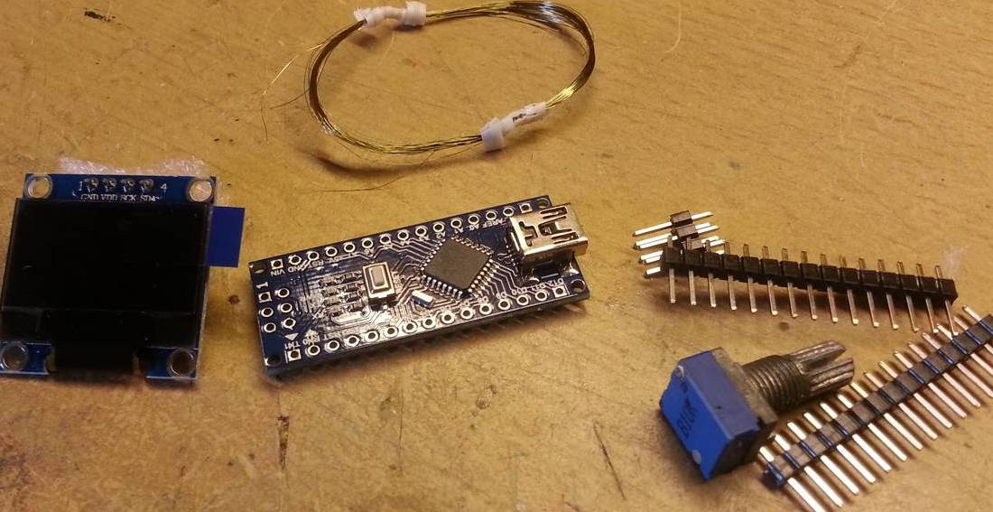

Jo danke,
habe jetzt meinen Arduino und den Heitzdraht.
Werde mich die Tage dran setzten und mir das mit der Programmierung mal anschauen.

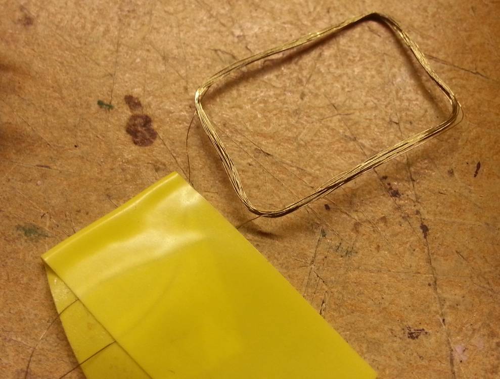

Den Heizdraht hab ich jetzt bei 1,5 m also 150 Ohm geschnitten und gewickelt. Sollten in etwa 1Watt bringen.
Macht Ihr diese dünne Plastik oder Papier Schicht auf dem Rüttler weg oder bleibt die drauf?
Giuseppe

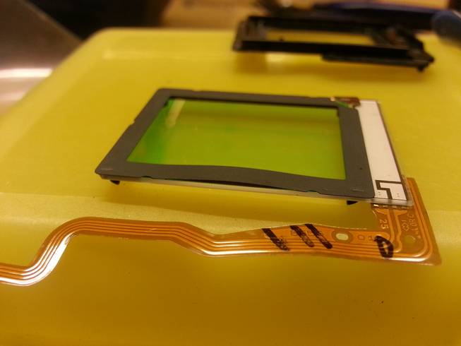

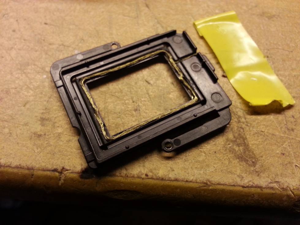

So noch mal die Frage zu dieser Folie die ich entfernen wollte.
Dann könnte ich die Tauheizung etwas größer wickeln und die würde mir dann nicht in den Sensor reinragen.
An die die eine 450d umgebaut haben, habt ihr die Folie drin gelassen und den Draht innenrein gelegt.

Du meinst die dunkle folie?
Na klar muss der runter...schön wieder über die Heizung kleben, sonst könnte sich der draht aufscheuern wenn du denn metallrahmen aufsetzt.
Gruß Markus

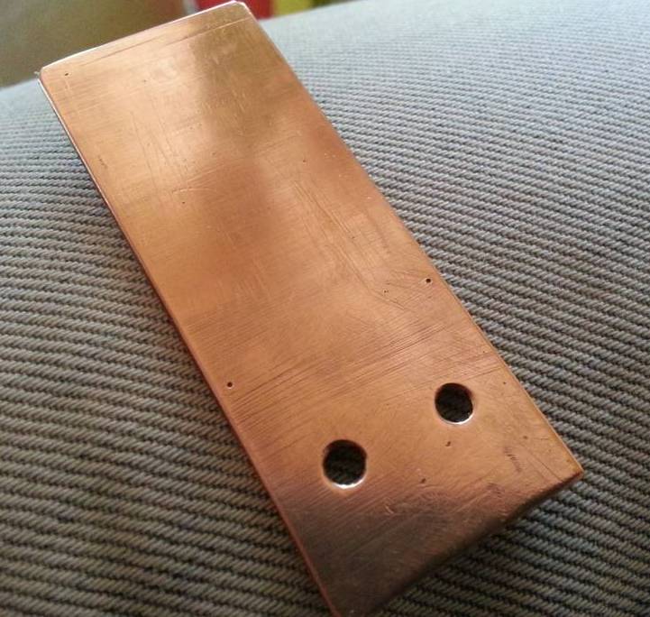

Beim Kupferblech ist es wichtig, dass es möglichst kurz, dick und breit ist. Meins war 1,5 mm dick. Um es über den Sensor zu bekommen, musste ich es zum Ende hin aber etwas abschleifen. Das Blech wird über drei kleine Schrauben befestigt, die Gewinde dafür sind schon in der Kamera vorhanden. An das linke Ende kommen auf die Vorder- und Rückseite zwei Kühlkörper, zwei 5 V Lüfter und zwei 40 mm x 40 mm 12705 TEC Peltiers. Alle freien Stellen werden mit Schaumstoff umhüllt.
Link zur Grafik: https://picload.org/image/rdcarcpa/3.jpg
Trockenübungen erzielten bei 6 V / 10 W ca. 20 Grad Differenz zwischen Luft und äußerem, rechtem Ende der Kühlstrecke.

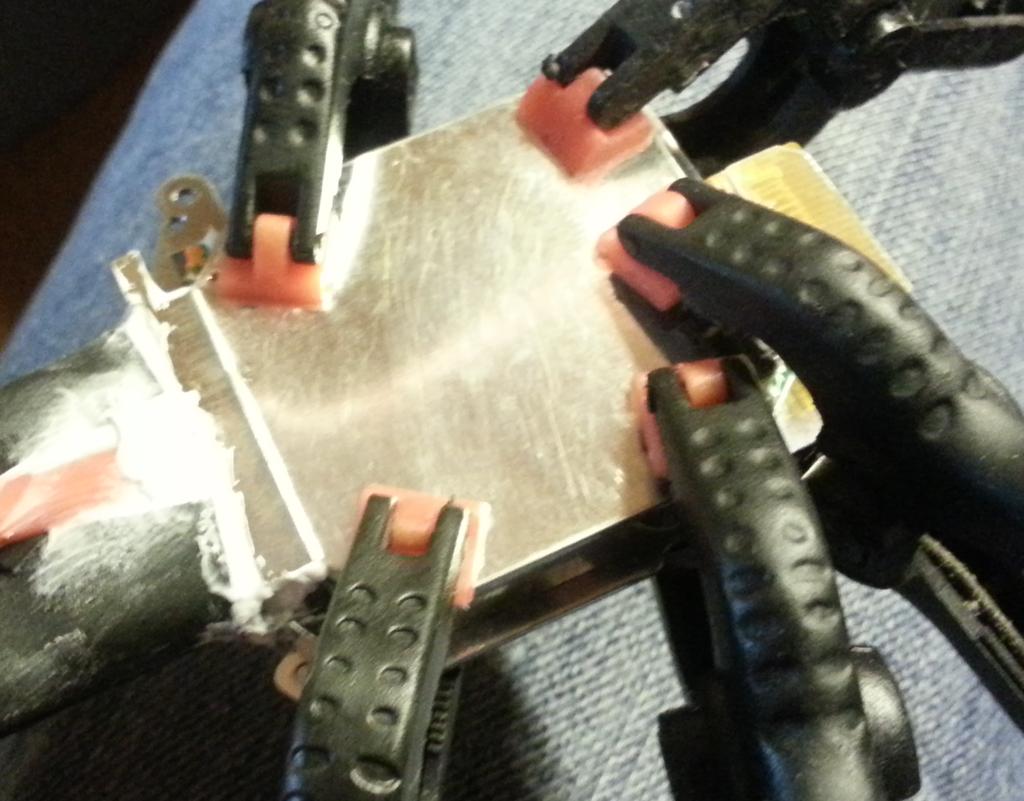

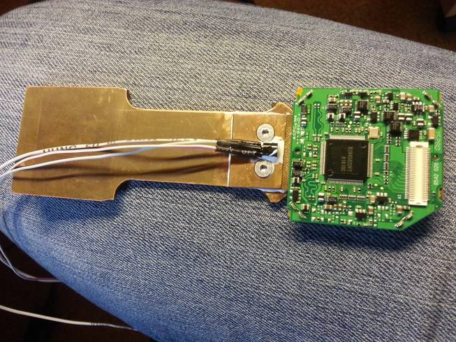

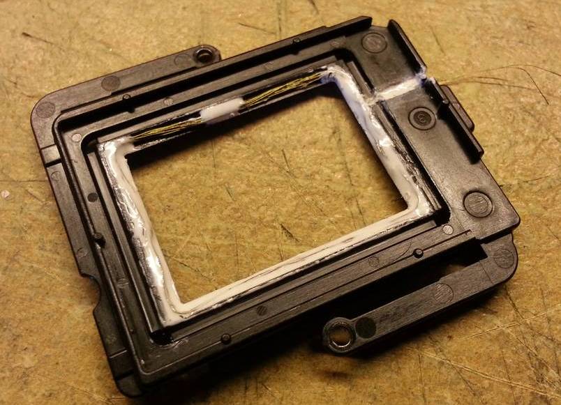

Hi Leute,
kleines Update.
Habe jetzt den Heitzdraht in den Plastikrahmen geklebt. Frage mich nebenbei warum ich den dünnen Draht gewählt habe.
Egal, jetzt ist er drin.
Habe nun den Kühlfinger mit Neopren beklebt. Ich überlege jetzt noch ob ich die Seiten des Kühlfingers noch vielleicht mit Silikon behandeln soll. Gerade die Beinchen des Sensors laden doch förmlich ein sich kurz zuschließen. Habt Ihr die Platine des Sensorn noch zusätzlich außer wie ich mit Nagellack gedämmt?

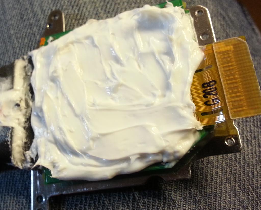

und weiter geht es.
hoffentlich muss ich da nicht nochmal ran :-)

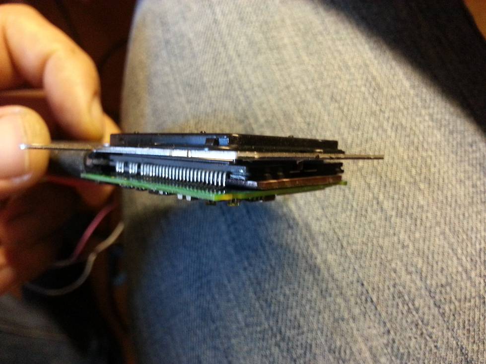

Das mit dem Silikon könnte eine ganz gute Idee sein, find ich....ja, hoffentlich klappt alles auf Anhieb ;)
Was du auf einem letzten Bild machst, ist mir aber noch ganz klar.
Hi Benny,
das auf dem letzten Bild ist der Sensor von hinten, genauer die Metalabdeckung.
Wenn ich es Zeitlich hin bekomme gibt es heute noch Updates.
Giuseppe

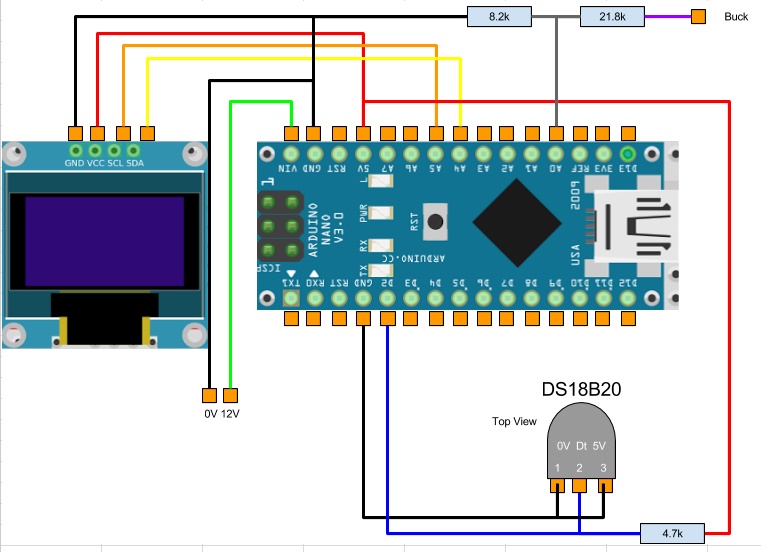

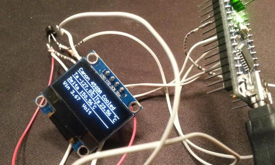

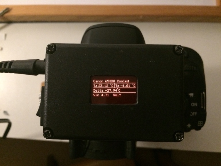

Hi Markus,
kannst Du mir mal den Code posten zur Ansteuerung des Sensors und OLED?
Giuseppe
mein Code unten macht sowas:
Link zur Grafik: http://www.bilderload.com/bild/392339/img01351Y0S7.jpg
Du findest aber ähnliches überall ins Netz.
Viele Grüße,
Julien

Hi Julien,
danke das funktioniert ganz gut. Bis auf die Tatsache das er mir -127 Grad anzeigt und sich der Wert nicht weiter ändert.
Ich muss auch dazusagen das ich derzeit nur einen Sensor angeschlossen habe.
Ich habe 1/GND an GND auf der oberen Seite Deiner Grafik angeschlossen. 2/BUS wie Du auch. An 3/VCC des Sensors habe ich allerdings auch 5Volt angeschlossen.
Habe jetzt aus Deinem Link diesen Code hochgeladen
#include <OneWire.h>
#include <DallasTemperature.h>
// Data wire is plugged into pin 2 on the Arduino
#define ONE_WIRE_BUS 2
// Setup a oneWire instance to communicate with any OneWire devices
// (not just Maxim/Dallas temperature ICs)
OneWire oneWire(ONE_WIRE_BUS);
// Pass our oneWire reference to Dallas Temperature.
DallasTemperature sensors(&oneWire);
void setup(void)
// start serial port
Serial.begin(9600);
Serial.println("Dallas Temperature IC Control Library Demo");
// Start up the library
sensors.begin();
void loop(void)
// call sensors.requestTemperatures() to issue a global temperature
// request to all devices on the bus
Serial.print(" Requesting temperatures...");
sensors.requestTemperatures(); // Send the command to get temperatures
Serial.println("DONE");
Serial.print("Temperature for Device 1 is: ");
Serial.print(sensors.getTempCByIndex(0)); // Why "byIndex"?
// You can have more than one IC on the same bus.
// 0 refers to the first IC on the wire
Zeigt mir hier ebenfalls -127 an.
Lustig ist auch wenn ich den Sensor abklemme und das Programm laufen lasse zeigt er mir das Gleiche an. Als ob es ihm egal wäre was und ob überhaupt angeschlossen ist.
Jemand eine Idee.
Bin leider auf dem Gebiet völliger Anfänger.
die -127 bekommst Du immer dann angezeigt wenn er den Sensor nicht findet. Dein Sketch sollte aber funktionieren, also ist der Fehler woanders zu suchen.
Hast Du den Sensor richtig verkabelt so wie hier zu sehen:
http://www.tweaking4all.com/wp-content/uploads/2014/03/ds18b20-parasite-power.jpg
Im Parasit Mode muß der plus Pin gegen Masse geschaltet werden. Sonst funktioniert es nicht. Der Daten-Pin mit dem Pullup Widerstand gegen 5 Volt.
Gruß Markus
Hi Giuseppe,
auf dieser Seite ist ein gutes Minimalbeispiel, anhand dessen du den Temperatursensor testen kannst.
Link
Ich hab den gleichen Arduino und den gleichen Temperatursensor wie du. Bei mir hats funktioniert.
Benny
Hi Benny,
danke für den Link. Habe den Fehler heute gefunden. Ich Dummerchen hab den falschen Widerstand eingelötet 4,7 Ohm anstatt kOhm.
Jetzt noch einen zweiten Sensor ran und morgen gibt es den finalen Test. Bevor ich alles zusammenbaue.
Giuseppe
P.S. der Widerstand, welchen Einfluss, wenn überhaupt, hat er auf den Messwert?
