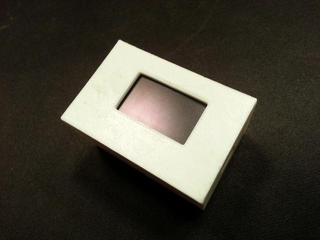

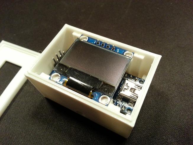

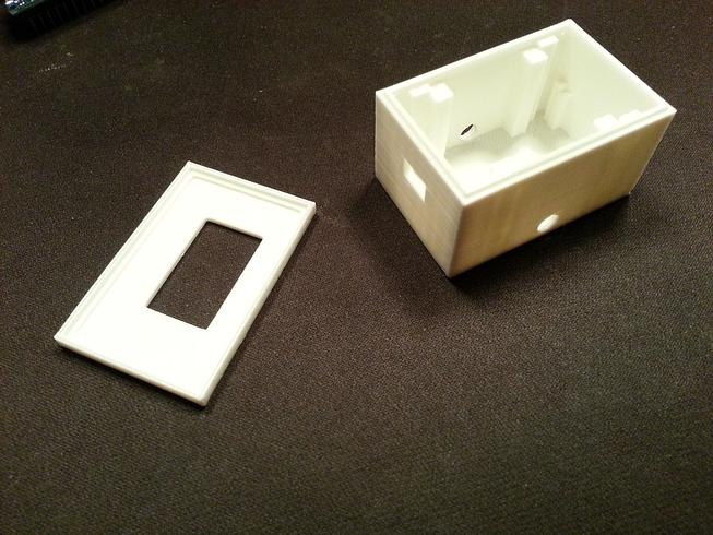

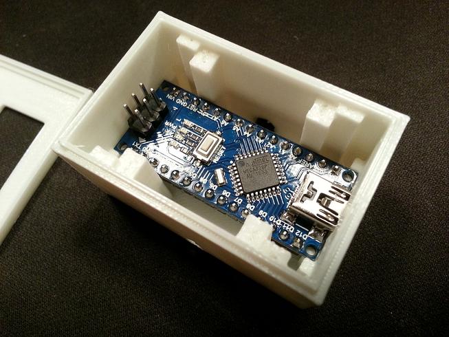

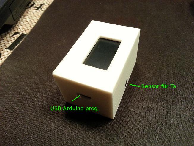

habe gestern ein kleines einfaches Gehäuse gedruckt.
Insgesamt hätte es kleiner ausfallen können aber ich wollte die angelöteten Beinchen nicht entfernen.
Ich habe es mir erstmal einfach gemacht und für die Zuleitungen einfach ein Loch gemacht.
Schöner wäre es gewesen für den Außensensor und die Stromzuführ gleicht Buchsen zu integrieren aber da ich jetzt keine da habe und auch nicht extra kaufen wollte, muss es so gehen.
Giuseppe

bräuchte nochmal kurz Eure Hilfe,
habe jetzt beide Sensoren angeklemmt.
Bekomme leider wenn beide angeschlossen sind keinen Wert angezeigt.
Klemme ich einen ab zeigt der andere mir die Temperatur an. Sobald ich wieder beide anschließe zeigen beide keinen Wert an.
Muss ich bei Juliens Programmcode irgend etwas anpassen?
Woher weis der Arduino welcher Sensor der für Ta ist und welcher für Ts
Giuseppe
ok falscher Alarm. Hatte dummerweise den zweiten Sensor falsch angeschlossen.
Trotzdem wie funktioniert die Zuordnung.
Ist es ein Zufall bei mir das der Sensor im Gehäuse auch die Ta anzeigt?
Giuseppe

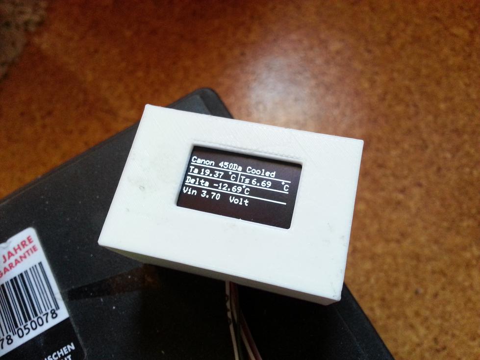

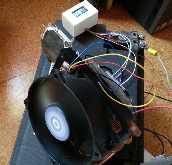

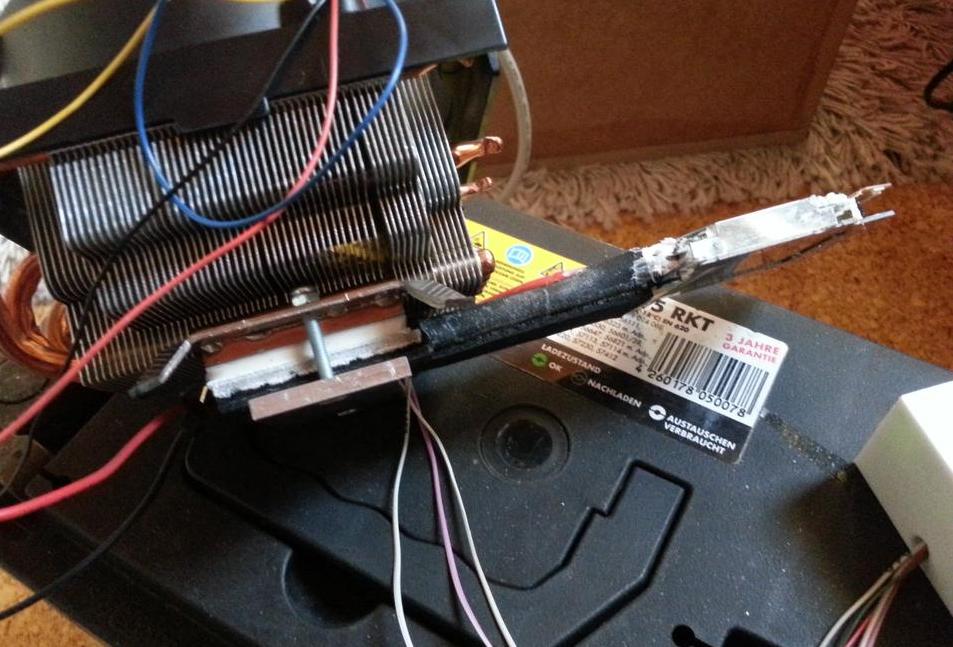

so, erster Test ist vollbracht. Haut einen nicht vom Hocker aber etwas geht ja.
Nur der Stromverbrauch macht mir etwas Angst.
16Ah bei 12Volt
Ansonsten habe ich ein Delta von ca. 13 Grad im Leerlauf.
Glückwunsch zum ersten Test…bei 13° Differenz geht natürlich noch mehr, aber dass alles auf Anhieb klappt ist ja eher unwahrscheinlich.
Wie hast du das Peltier mit dem Kupfer und dem Kühlkörper verbunden? Mit Wäremeleitpaste? Eventuell ist hier der Kontakt irgendwo unzureichend.
Bildet sich irgendwo Tau auf der Isolierung? Dann muss auf jeden Fall besser isoliert werden.
Kann es vielleicht einfach sein, dass der Lüfter warme Luft auf den Ts-Sensor bläßt?
Spürst du, dass der Kühlkörper warm wird?
Hast du mal geringere Spannungen für das Peltierelement probiert?
Kannst du noch ein Bild reinstellen, dass die Verbindung von Peltier/Lüfter zur Stromquelle zeigt?

So bei einem zweiten Testlauf bin ich jetzt auf 17° gekommen.
Zu Deinen Fragen,
Wärmeleitpaste habe ich verwendet.
Auf der Isolierung hat sich in der Nähe des Peltier Element etwas Tau gebildet. Aber nur minimal. Die Temperatur der Isolierung selber auch in Nähe des Sensors lag bei ca. 8°.
Der Lüfter hat tatsächlich etwas auf den Sensor geblasen.
Der Kühler ist soweit ich messen konnte ca. 29° warm.
Andere Spannungen muss ich noch testen.
Peltier habe ich direkt mit Zuleitung an Batterie geklemmt.
Hallo Giuseppe,
17°C Unterschied klingt ja wenig.
Ich glaube du musst mit dem Buck spielen. Es gibt eine optimale Spannung für die Kühlung. Sie ist sehr abhängig wie die Wärme in das System transportiert wird. Also es muss nicht die gleiche Spannung wie bei einem 600D/650DA-c sein.
Mein Ts Sensor ist mit Wärmeleitpaste auf dem Kupferfinger in Kontakt. Aber der Rest des Sensors ist in eine kleine Alufolie gewickelt, damit es von anderen Temperaturstörungen isoliert ist. Ob das viel °C bringt, weißt ist nicht.

ja, du kannst das Peltier auch bei geringerer Spannung betreiben.
Du musst dich an die optimale Spannung rantasten. Wenn du die Spannung langsam erhöhst, wird zuerst die Temperatur Ts immer weiter sinken. Irgendwann kommt aber der Punkt, an dem du mit dem Kühlköper die entstehende Wärme an der einen Peltierseite nicht mehr schnell genug abführen kannst. Dann erhitzt sich der ganze Aufbau.
Noch was: Wenn die Isolierung schon nur 8° hat (und der Sensor auf dem Kühlfinger fast 7°), dann sieht es so aus, als ob die Isolierung ziemlich schlecht ist. Wenn du da noch nachbessert, sollte das eine große Verbesserung bringen.
krass. 190 Watt für ein Delta von 17°. Da mußt Du unbedingt noch mal ran. Ich erreiche ein Delta von ca.30° bei 10 Watt. Kann man jetzt nicht unbedingt vergleichen da ich bei der gekühlten 600D einen viel kürzeren Weg habe.
Aber bei meiner ersten Kamera, der 40Dac, hatte ich auch einen sehr langen Kuperfinger. Aber auch da habe ich mit 12 Watt ein Delta von 25° erreicht.
Ich denke es ist einfach zu viel Leistung die Du da reinpumpst. Schau mal bei 20-30 Watt was da passiert.
