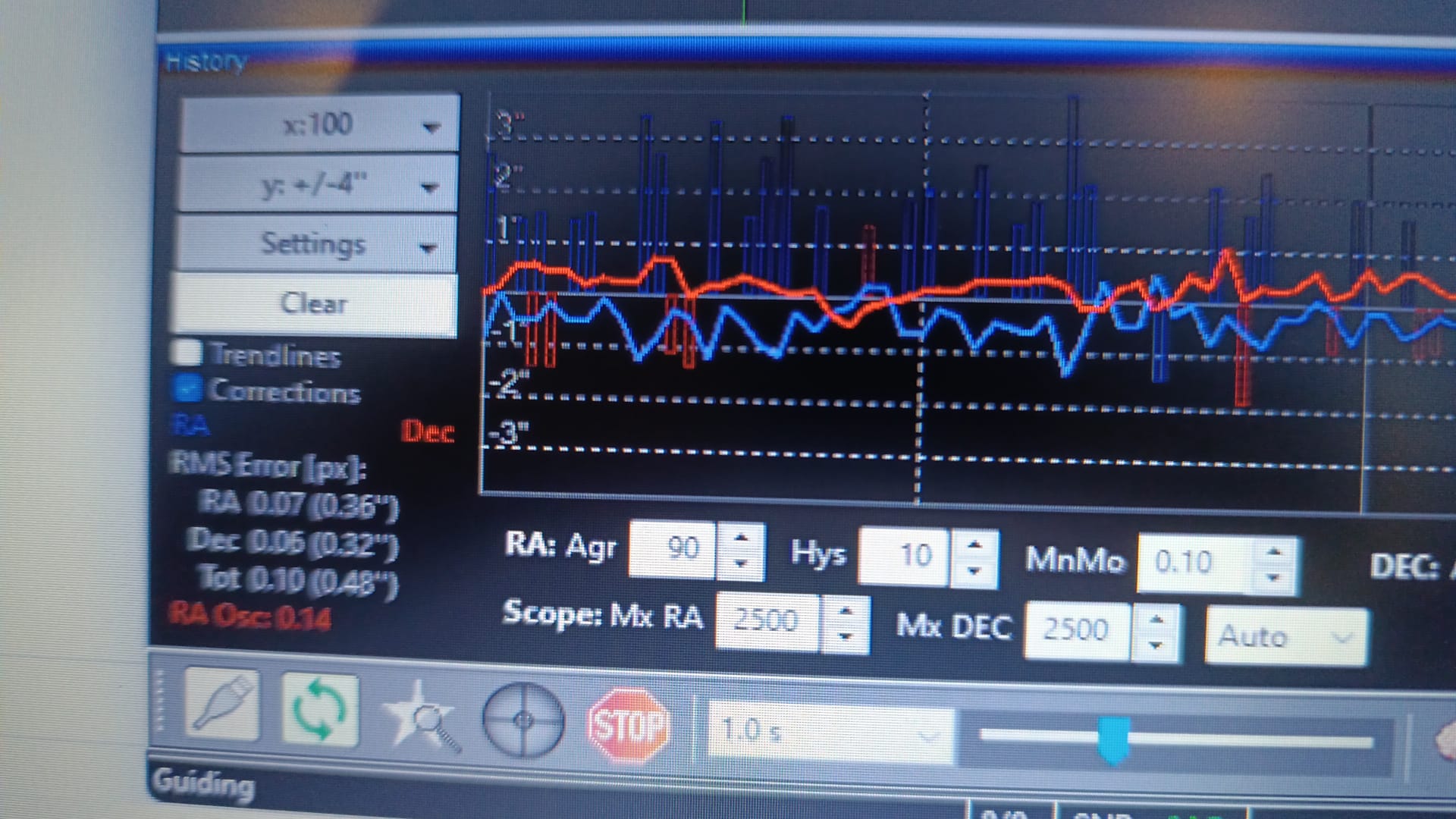

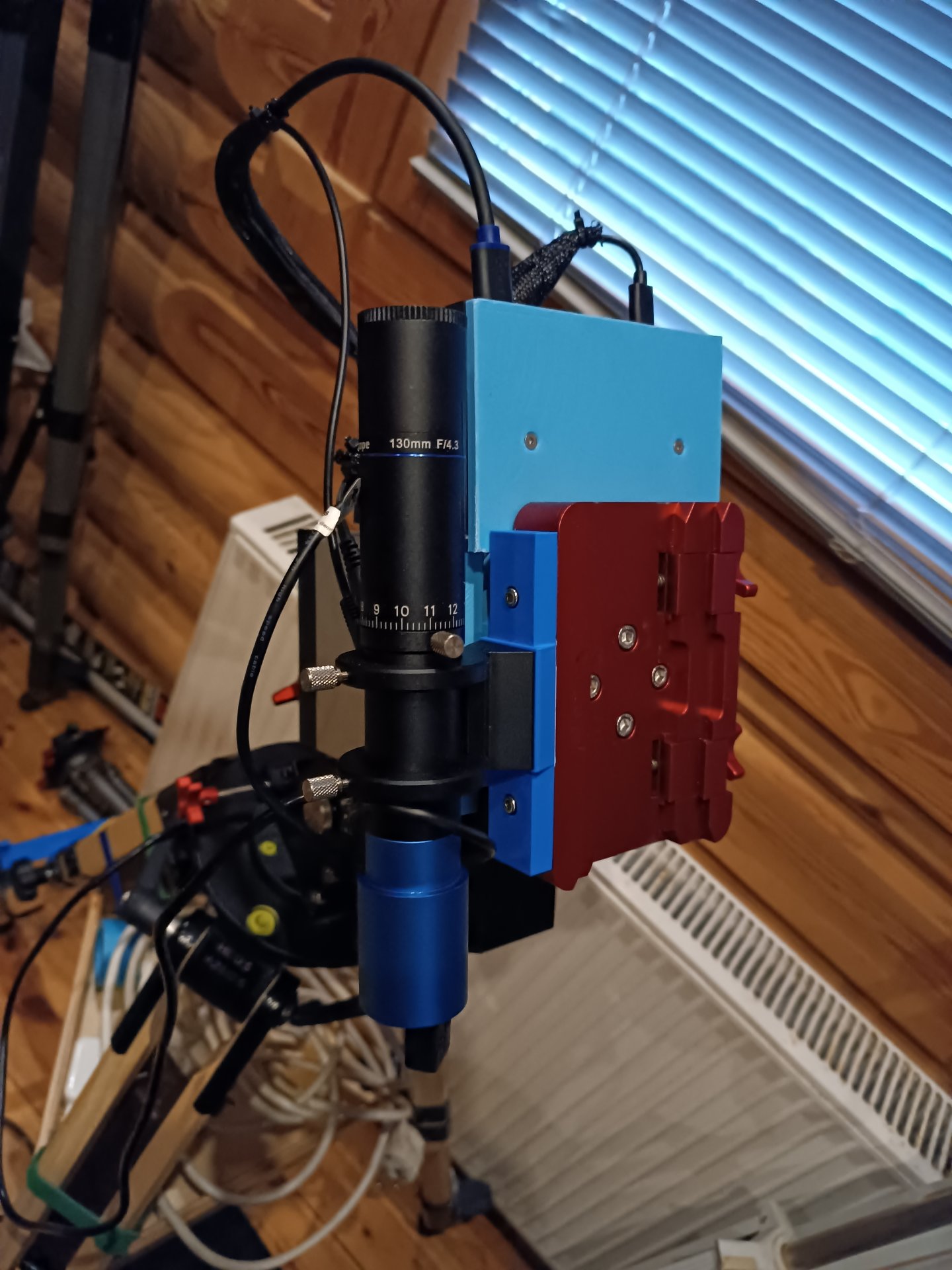

Ach ja, die Guide Werte erreiche ich mit einem an den Klemmsattel geschraubten Mini Guidescope . Wenn du Interesse an der UMI hast, melde ich einfach.
P.s Growers hasst die UMI aus irgendeinem Grund ??
