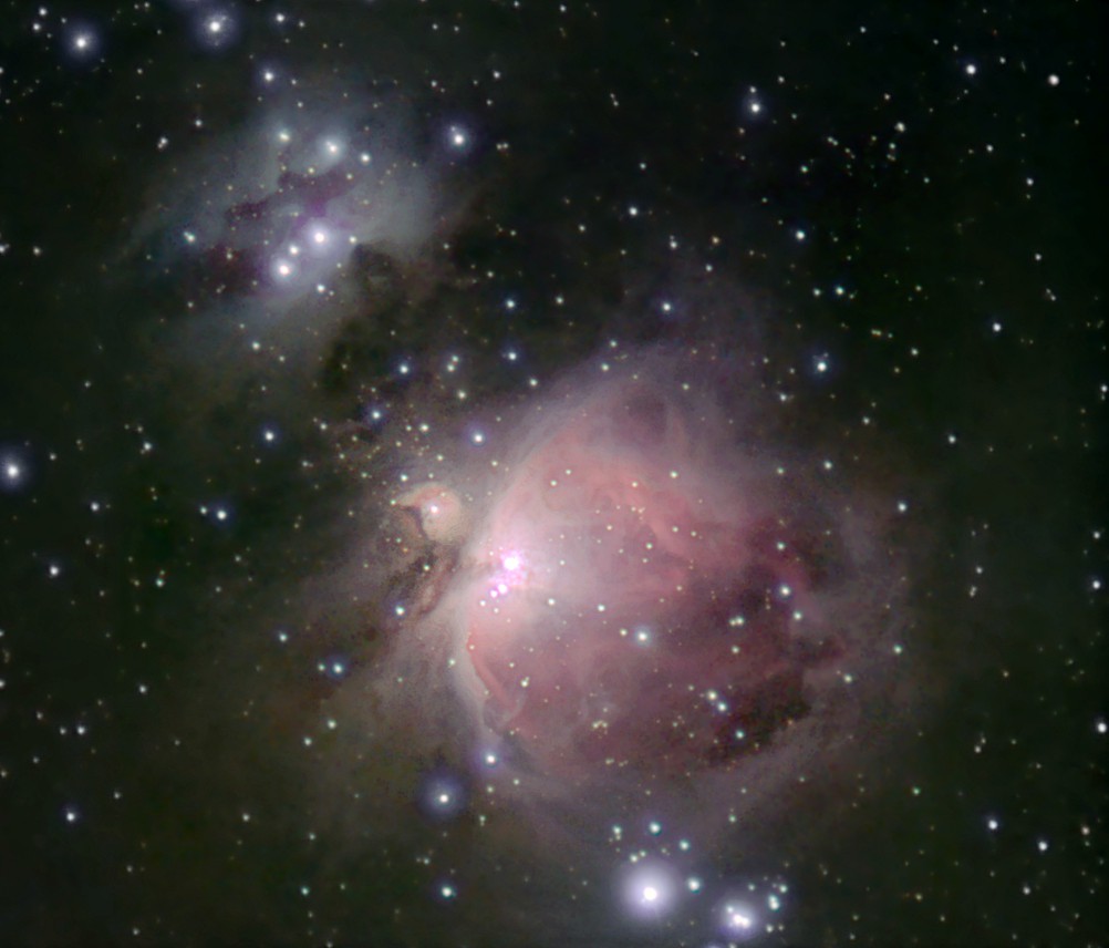

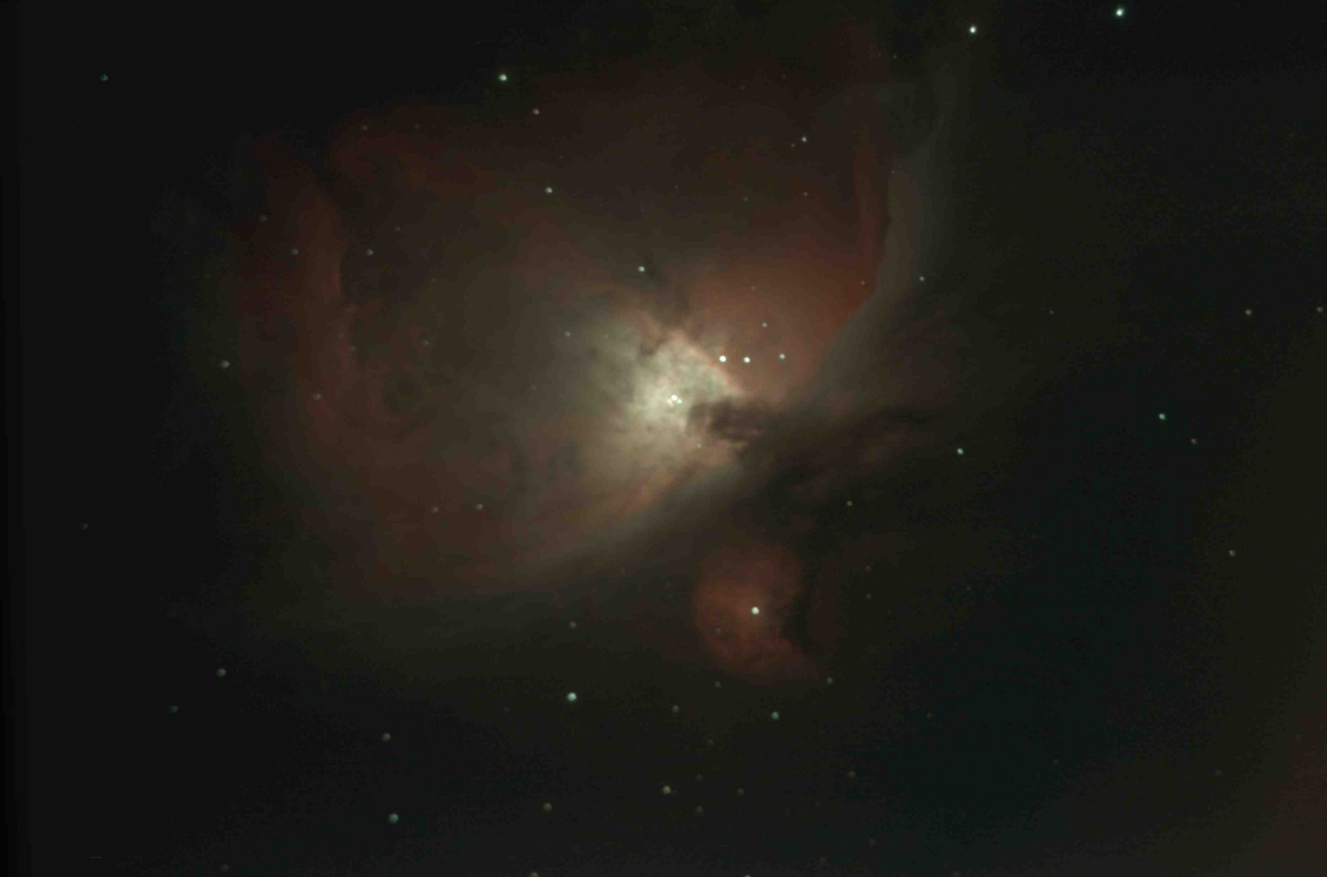

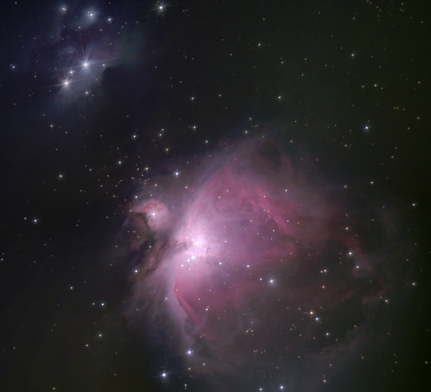

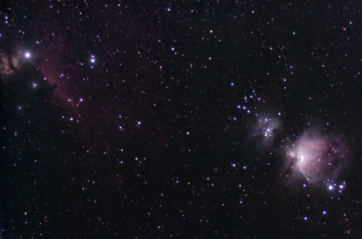

Und trotz der geringen Öffnung und Brennweite ist damit im Deepsky Bereich eine Menge möglich. Denn es gibt da so viele größere Objekte die nur so auf den kleinen Sensor der Asi120 passen. Lässt sich alles in Stellarium anlegen, ansehen und planen.
Vorteil der kleineren Optik: Es reicht auch eine kleinere / günstigere Montierung, bei mir halt eine alte EQ2 mit einfacher Motorisierung, die nur einige Sekunden Belichtungszeit zulässt. Aber es geht und war günstig. Aber nun genug Worte, hier das Beispiel Orionnebel, immer mit Asi120mc Kamera aufgenommen:
55mm M42 Objektiv:
135mm M42 Objektiv:
76/300mm Newton Selbstbau:
Ich konnte so ohne große Kosten viele wertvolle Erfahrungen sammeln und die Schritte der Nachbearbeitung kennenlernen.

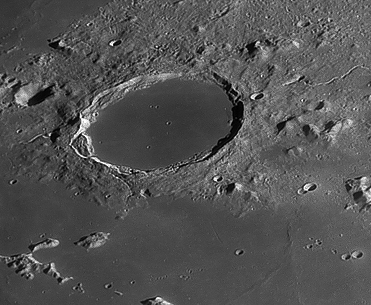

die Kleinkrater in Plato wovon die kleinsten unter einem Km Durchmesser haben
Ach was, da sprichst du sogar meinen Problemkrater an. An diesen kleinen Kratern beiße ich mir auch mit 12" schon jahrelang die Zähne aus.
Die Bedingungen müssen dafür extrem gut sein. Mehr ging da bei mir bisher nicht:
Das Seeing war schon sehr gut aber da ginge noch mehr, es ist wirklich mein Problemkrater !
