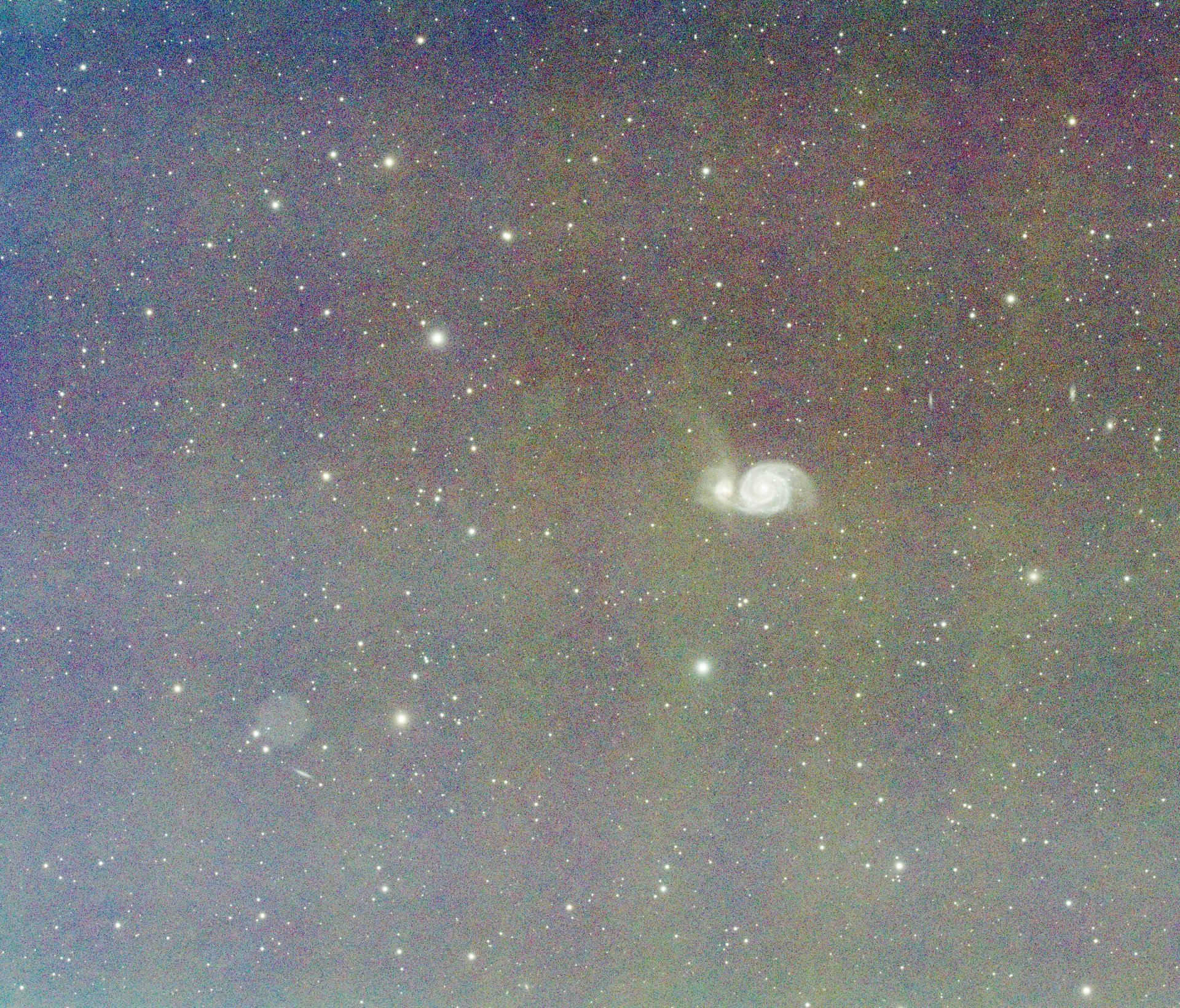

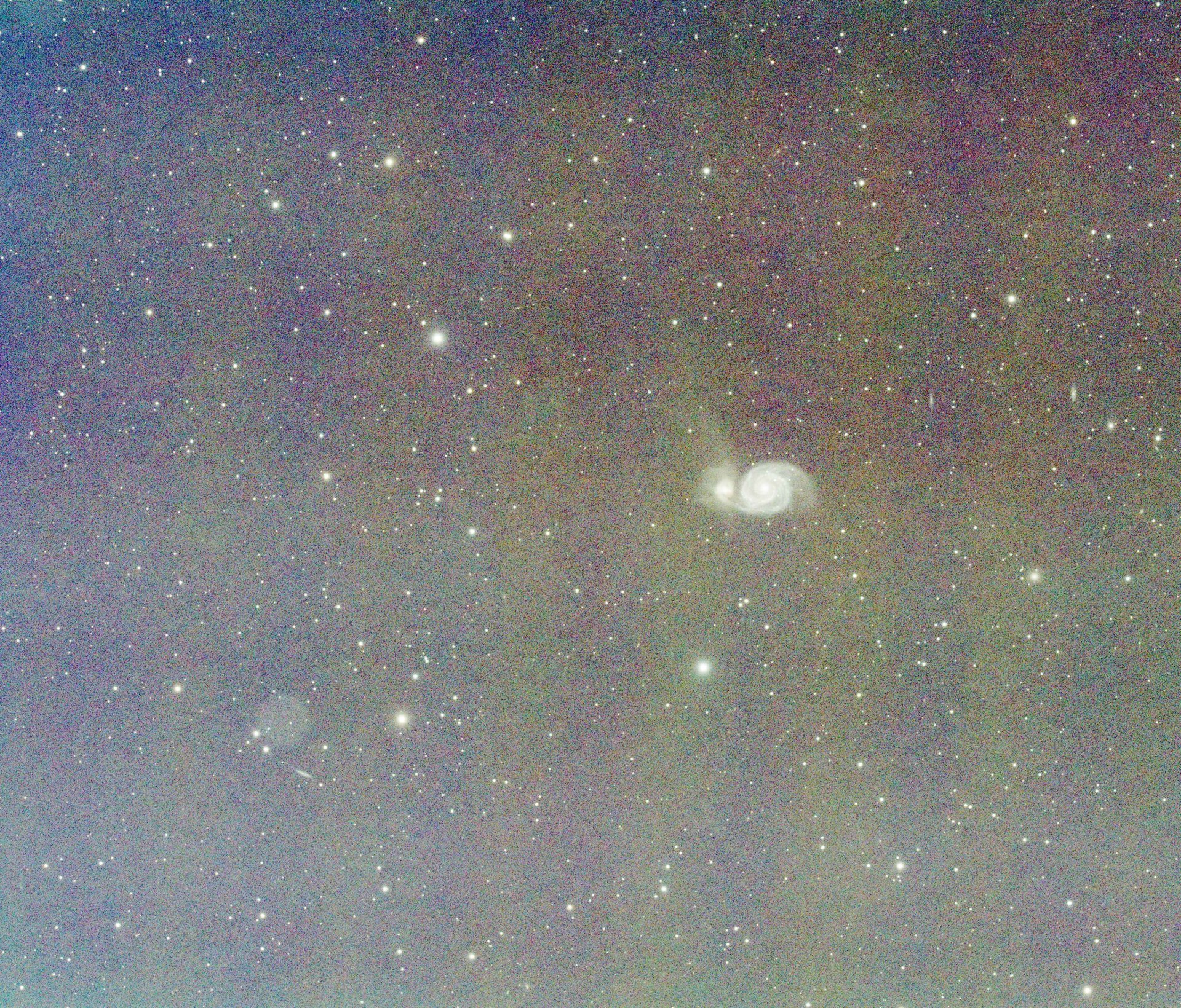

Generell geht das leidlich auch unter lichtverschmutztem Himmel Da gibt es viele Beispiele im Netz. Ich probiere mich da auch. Ich sehen das als "in Übung bleiben" Ansatz. Dunkler Himmel ist durch nichts zu ersetzen.
Man kann nur sehr kurz belichten, da der Himmelhintergrund so hell ist. Das eigentliche Problem sind bei mir die viele Gradienten.
Den Anhang 193357 betrachten
Diese zu entfernen ist tricky. Ich kann nur zu PI was sagen nicht zu PS. In PI hilft da der Prozeß DBE.
Dirk
Uhhhh, so sieht das bei mir aus, wenn ich bei Vollmond aufnehme. Ich dachte die Streifen kommen von den Flats oder fehlenden Darks.
Wieso hat man diese Streifen bei hellem Hintergrund denn?

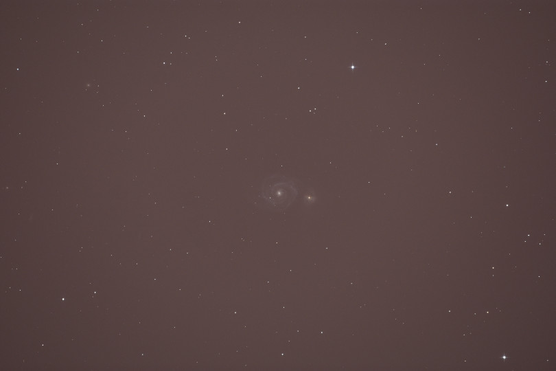

Zum Vergleich: ein Einzelbild meiner Aufnahme von M51 bei Bortle 6 Himmel.
Komplett unbearbeitet und so, wie es die Kamera ausspuckt.
200 Sekunden bei Iso200, Nikon D7200 an 10" f/4 Newton, keinerlei Filter:
Und so sieht das fertige Bild aus 148 solchen Einzelbildern aus:
Grüße,
Steffen

Ja dieses Rohbild von Steffens M51 trifft ganz gut auf das zu, was ich hier habe. Bei mir ist es an schlechten Tagen sogar noch schlimmer.
@steffens
Was machst du nur mit deinen Bildern, um so ein tolles Ergebnis zu bekommen.
Andreas
