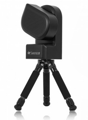

Für den Anfang würde ich mit sowas wie Seestar s30 oder s50er oder ein ähnliches Smart Teleskop anfangen.
Diese fahren selbst nach vorgaben über eine APP die Ziele an und machen dann Bilder. Die Kamerasensoren sind besser als von einer normalen Kamera.

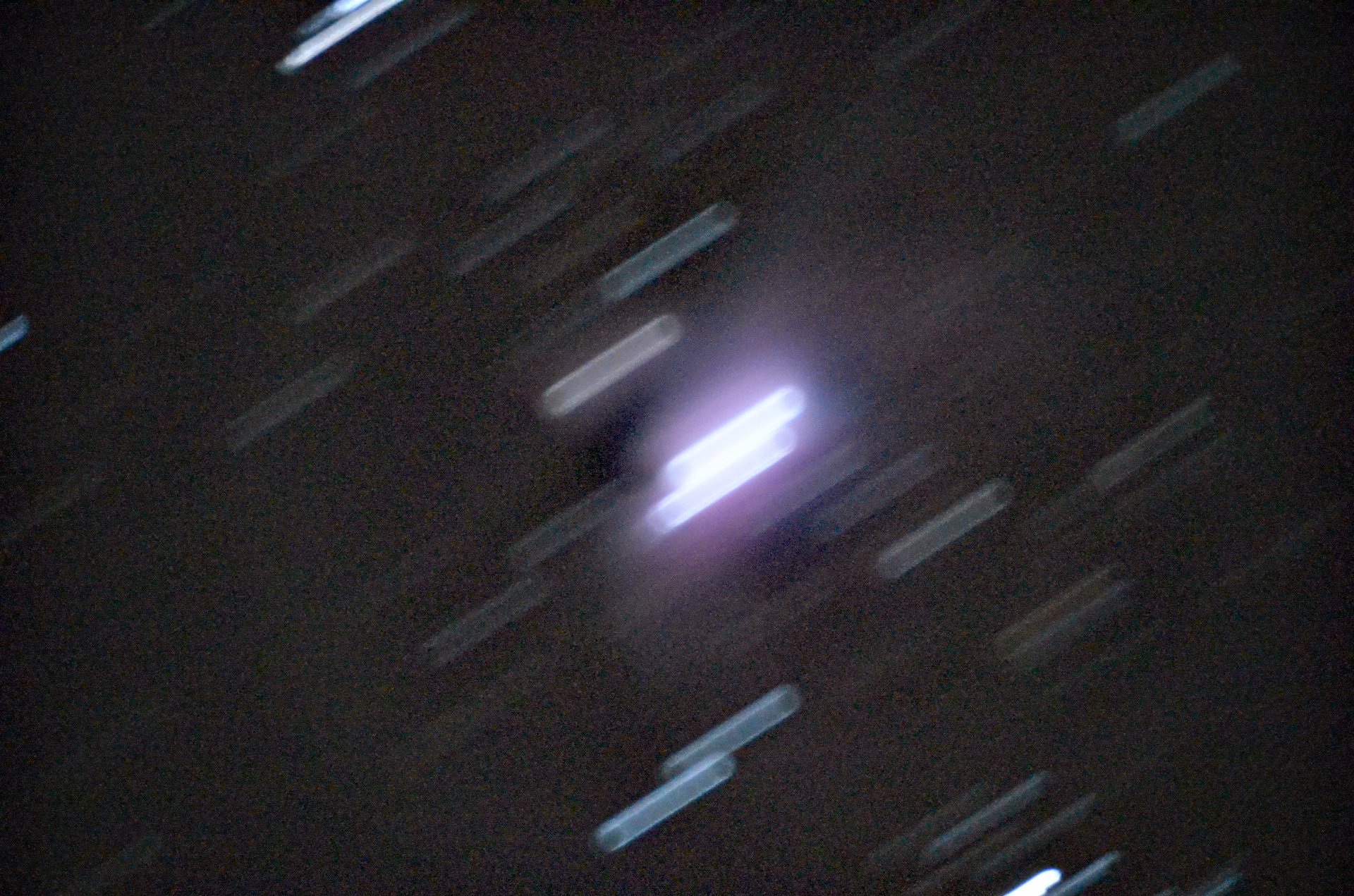

Orion-nebel: Celestron-Teleskop kombiniert mit der Nikon. belichtung war definitiv zu lange. Mit kürzerer und mehr einzelbildern wäre das Ergebnis vermutlich besser?

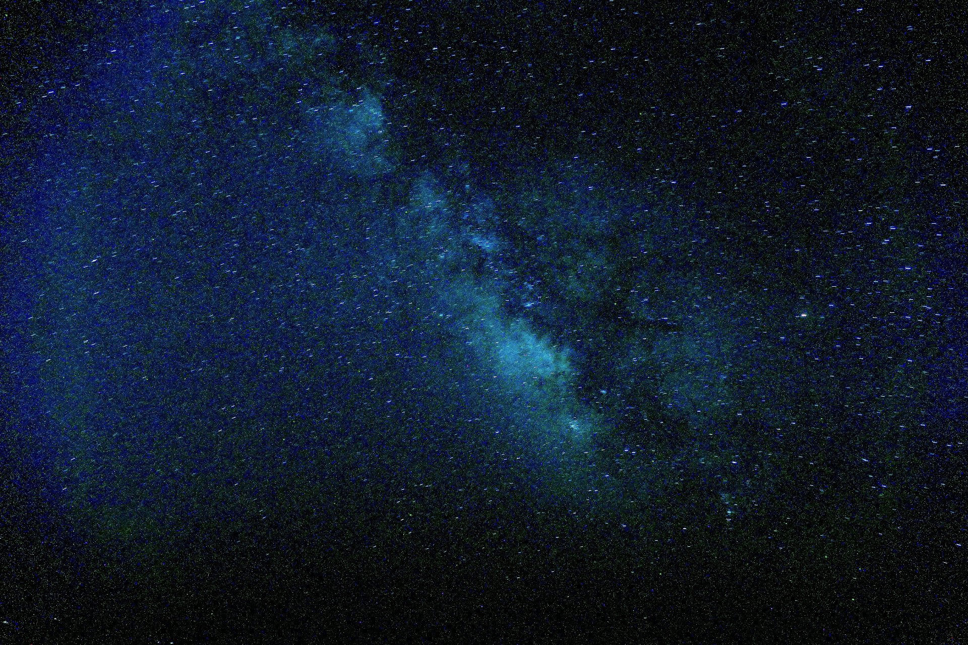

Milchstrasse: Stark nachbearbeitet und rein mit der Lumix aufgenommen. Besteht aus circa 5 Einzelbildern mit etwa 30 Sekunden belichtung. Zeigt, dass sich da schon was verändern kann.

Wenn du deine Kamera nutzen möchtest dann besorge dir einen kleinen Nanotracker
so etwas ähnliches wie von Sightron NanoTracker Reisemontierung für Astrofotografie mit Nachführung.
Sowas aufs kleine Stativ + Kamera geht bis 2kg. Dann nach Norden ca Polaris ausrichten.
Dazu noch ein Funkauslöser für die Kamera *damit keine Erschütterungen passieren*
Oder halt fürn Anfang mit ein Smart Teleskop. Über ne APP kannst die Objekte anfahren und wenn es Bilder mach auch gleich sehen.
