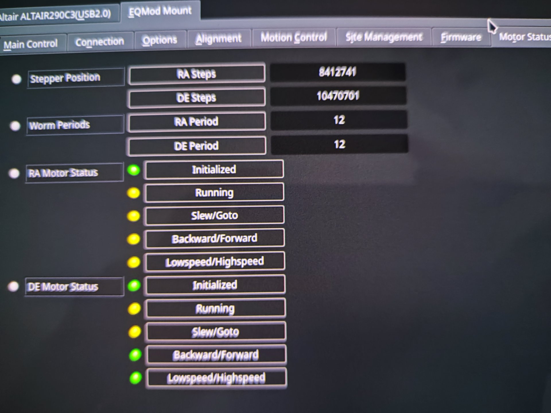

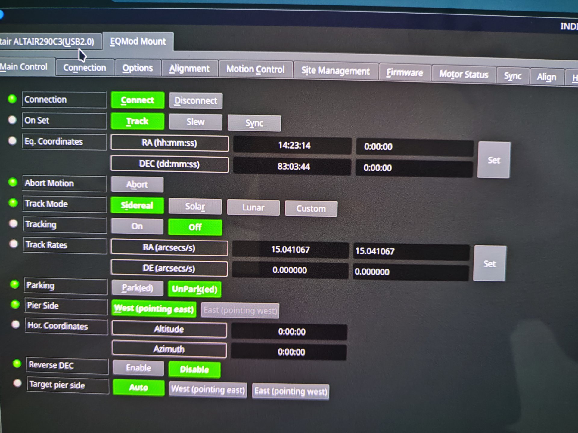

Kurzer Status und dazu ein paar Fragen. Ich weiß nicht, ob jemand hier so im Thema drin ist.
1. Skywatcher 5 Pro die wohl eine Handsteuerung Version 4 hat auf die neueste Firmware gebracht.
2. Motorsteuerung auf die neueste Firmware aktualisiert. Leider ist es die Version 2.xxx. Da gab es 2018 das letzte Update 2.04 glaube ich weil kein USB an der Montierung.
3. Getriebe der Skywatcher neu justiert und das Spiel entfernt und alles neu mit Kettenfett vom Motorrad bestrichen. Das sollte auf den Zahnrädern und Wellen gut haften. Die halbe Montierung dafür zerlegt. Naja keine Raketentechnik in dem Ding. Aber alles sehr massiv halt.Das war übrigens sehr zeitaufwendig. Aber surren und fiepen in unterschiedlichen Tönen je nach Position, tut die Montierung immer noch. Selbst wenn die Motoren nicht drehen.
4. Polarstern auf 49 Grad ausgerichtet mit der Handyapp und dem Guckrohr. Mein Rücken und mein Hals ist jetzt noch verspannt. Das war auch ein Problem. Weil der Vorbesitzter die Justierschrauben vertauscht hatte. Eine ist kürzer. So war eine komplett eingedreht, und die andere fast lose. Aber ich kam nur auf 45 Grad. Die 2 Schrauben getauscht, und schon funktionierte es.

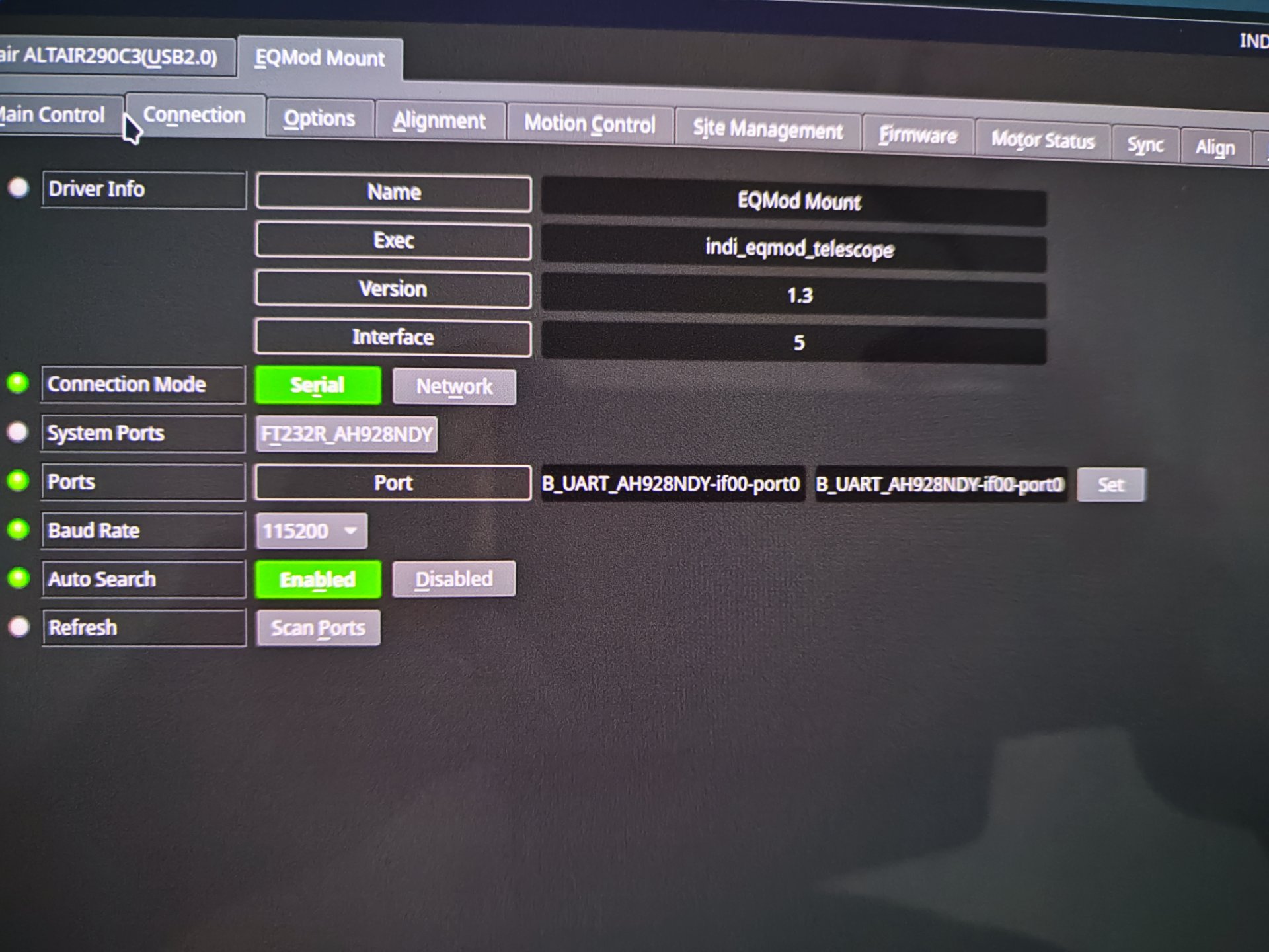

5. Linux Astroarch auf dem Pi 5 aufgespielt und alle Apps aktualisiert. Mit KSTARS funktioniert alles. Sowohl die Kamera als auch Focus, Montierung, und andere Dinge. Habe mir auch einen Webserver aufgesetzt und im Router die passenden Firewall Regeln und Weiterleitungen erstellt. Alles ganz einfach und ich kann jetzt sogar von der Arbeit aus im Büro ganz angenehm das Teleskop steuern und die Sterne beobachten hätte ich denn mal Nachtschicht. Mit dem Indi Server bekam ich die Montierung nicht zum laufen.
6. Gewichtsstange verlängert. Bei dem 200 er Skywatcher hat man mit den 2 x 5,1 Kg. keine Balance hinbekommen. Jetzt ist alles Top.
Ein Batteriepack mit 12 V und 5V mit der passenden Ampere Leistung und Roter Taschenlampe bekommt man sicherlich bei Amazon. Mit 90000 MA sollte man locker 10 Stunden hin kommen.
Leider immer noch bewölkt im Saarland. Aber die Trockenübungen klappen mit KSTARS. Alles ganz Easy :) Nur eine Frage hätte ich. Und zwar habe ich das Gefühl, das diese gebrauchte Montierung schon viel benutzt wurde. Die Bilder scheinen mir mit der Anzahl der Nutzungen und das Fiepen der Motoren ein Anhaltspunkt zu sein. Lohnt es sich diese noch länger zu nutzen, oder sind die Motoren und das Getriebe hinüber? Ich habe ein paar Bilder hochgeladen. Grün soll wohl gut bedeuten und Gelb hmm..... Da mache ich mir schon Gedanken. Bevor ich jetzt noch ein Riemenantrieb für das Teil einbaue, die Platine neu bestücke und Geld investiere......
Danke für eure Hilfe und guten Tipps bisher. Hier im Forum tummeln sich andere Persönlichkeiten (Akademiker und Fachleute). Anders als teils in anderen Foren vertretene Leute, die oft nur Witze über Neulinge und Ahnungslose wie mich machen und größtenteils noch keinen Satz in deutscher Sprache formuliert bekommen. Ihr wisst was ich meine. :-)

gefiepse ist bei Schrittmotoren nicht ganz unüblich. Die Phasenströme werden mit PWM geregelt und je nach Motor/Controller liegen die Frequenzen im hörbaren Bereich. Meine EQ6 Pro hatte jedenfalls ganz lustig vor sich hin gedüdelt. Über die Zustand der Motoren würde ich mir jedenfalls deshalb keine Sorge machen. Die Teile sind durchaus robust.
Kannst ja trotzdem mal einen kurzen Audio-Schnippsel der Geräuschkulisse hochladen.

Hört sich für mich auch nach PWM an, und denke auch: lad' doch mal ein Sound File irgendwo hin. Wenn Du da Sorgen hast, kannst ja mal testen, ob die Motor-Treiber heiß werden (auf dem EQ5-Board). Geld würde ich lieber in's Sparschwein stecken für's EQ6 Upgrade, das kommen wird, wenn Du mit der EQ5 an ihre Grenzen kommst, und bei Deinem Tempo wird das nicht lange dauern ;)
Und das Gedüdel klingt je nach EQ6-Version auch anders, zwischen der RS232 und USB-Revision ist das PWM überarbeitet worden. Ich kann meine EQ6 nicht hören, wenn sie nur nachführt.

Guten Morgen zusammen,
KStars/EKOS bringt das ganze Geraffel für die Steuerung mit, auch den INDI-Server.
KStars/EKOS ist das rund um sorglos Paket. Ist halt in den Repositorien drin.
Dann kann man noch über INDI-Org gehen und sich das ganze dort besorgen.
Da werden verschiedene Distributionen unterstützt.
indilib.org (Download)

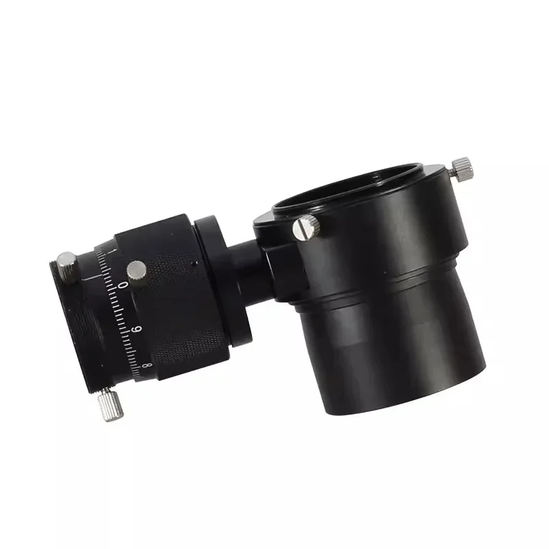

Heute wird es vielleicht eine Sternenklare Nacht geben. Deshalb versuche ich heute mein Glück, und wollte jetzt schonmal ein paar Dinge zusammenschrauben und mal in das ca. 2 Km entfernte Nachbars Fenster Fokussieren. Allerdings stoße ich immer wieder auf das Problem, dass mein Newton sich nicht scharf stellen lässt.
Ausgangssituation:
1. EOS DLS-R 800D
2. OffAxis der ca. 2,5 cm breit ist
3. Filterrad welches ca. 2,2 cm breit ist
4. Altair Astrocam 290C für an den Off Axis. Das billige Leitrohr von dem Skywatcher 200PDS habe ich abgemacht weil mir das Ding zum Xten mal auf den Boden geknallt ist weil es einfach aus der Führung rutscht. Chinakram.......
5. Gemini Autofocuser den ich heute montiert habe, funktioniert sehr gut.
Obwohl ich alles an Verlängerungen entfernt habe, ist die Konstruktion mit 2 Zoll Durchmesser wohl zu lang denke ich. Die DSL-R hat bis zum Sensor zum Adapter schon 55mm. Mache ich die Kamera direkt in den Auszug des Newton, bekomme ich das Haus in 2 km Entfernung mit ca. 1,5 cm ausgefahrenem Auszug scharf.
Es gibt wohl 3 Möglichkeiten. Aber korrigiert mich wenn ich falsch liege.
1. Ich lasse das Filterrad ab, kaufe mir ein Leitrohr für die Altair 290C und Fotografiere mit der EOS 800D wunderbar. (Mag ich aber nicht :-))
2. Ich kaufe mir eine EOS-R oder RP, welche den Sensor weiter vorne hat. Wie weit konnte ich nirgends nachlesen. Aber dann ist ja wieder Luft für den OffAxis und evtl. sogar das Filterrad. Nachteil: Es ist eine Vollformat, wo ich dann das Coma Problem bekomme. Und diese Coma korrektoren, kosten ein heiden Geld. Beim APSC wird dieser ja sicherlich noch nicht benötigt für das 200PDS
3. Ich lasse das mit dem Fotoapparat, und kaufe mir eine Astro-Cam die den Sensor ganz weit vorne hat. Dann klappt es sicherlich mit OffAxis +Filterrad
4. Es gibt doch sicherlich eine Linse die man dazwischen packen kann, damit ich mehr Backfocuslänge bekomme. Meine 5x Barlow hätte ich noch in der Kiste. Damit habe ich aber bisher überhaupt keinen Focus hinbekommen. Noch nicht einmal in 2 km Entfernung bei Tageslicht.
Was würdet Ihr mir raten?
Danke für eure Hilfe bisher :)
V.G. Alexander

Hi Alex,
schön zu hören wie es bei Dir weiter geht.
Zu dem Problem sage ich jetzt mal: Ha! Ha! ;) Gut, daß ich nicht der Einzige bin, der sich in dieser Richtung verrannt hat, und ich glaube auch nicht, daß wir die Ersten, Einzigen und Letzten sind, denen das passiert.
Nachdem ich alles da hatte, hatte ich festgestellt, daß von den 55mm Backfokus die Du ab Koma-Korrektor hast, etwa 44 Millimeter in den Kamera-Body deiner Canon versenkst.
Du hast jetzt noch 11 Millimeter Lichtweg, in die Du Dein Filterrad, Off-Axis-Guider und was Du sonst noch so haben willst, einbauen kannst. Das wird sportlich. Du kannst Dich jetzt entscheiden: entweder eine Filterschublade oder einen Off-Axis-Guider. Da Du eine APS-C Canon hast, kannst Du noch Clip-In Filter verwenden, die sind teuer und speziell nur für die Canon zu gebrauchen.
Sei nicht enttäuscht, die Canon wird noch ihren Einsatz bekommen. Ich hab' die Canon mit einem kurzen Adapter direkt an den Koma-Korrektor angeschlossen und mache damit meine Erfahrungen ohne Filter und ohne OAG. Als Leitrohr nehme ich ein ED 50 und Guide im Prinzip mit dem selben Sensor wie Du. Aber damit es weiter geht, hab' ich mir noch eine Astrocam zugelegt, damit ich das Filterrad und den Off-Axis-Guider einsetzen kann, und das Gleiche empfehle ich Dir auch. In meinem Fall ist es eine 585MC und 585MM, die OSC Kamera für wenn ich zu faul bin die RGB zusammenzusetzen, und die Mono für den ganzen Spaß.
Ja, die Montierung des Leitrohrs mit dieser einzelnen Schraube ist der Oberwitz. Ich hab' Leute gesehen, die ein ED 50 mit dieser Schraube festklemmen, da stellen sich mir die Nackenhaare auf. Da suche ich auch noch nach einer Lösung, wie man das besser machen kann.
PS: Bei mir läuft inzwischen auch das Astro Arch, und ein Upgrade auf den Pi 5 plus NVME ist in Arbeit, nachdem mir der Pi 4 zu langsam war.
