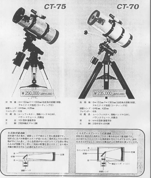

Hallo Frank,
die Montierung des CT-70 sieht aus wie eine Vixen Sensor aus den 80er Jahren, eine gute Montierung!
Der CT-75 hat nach der Strahlengang-Zeichnug darunter keine Glas- oder Korrektorplatte im Tubus. Auf dem Bild sieht man das nicht so genau. Der produziert also Spikes an den Sternen, im Gegensatz zum CT-70. Spikes sind halt Geschmacksache. Welchen hast Du denn an der Backe? Den mit oder ohne Glas im Eingang? 153/1300mm haben ja beide Exemplare.
Schau mal im Nachbarthread die Sammlung der Vixenmontierungen an.
Gruß, Gerd
EDIT: Nehme alles zurück, scheint bei genauerem Hinsehen doch keine Sensor-Montierung zu sein. Keine Ahnung was es dann ist. Hannes müßte mehr wissen.
Hallo Gerd,
die Schemazeichnung unterhalb von CT-75 gehört zu den "normalen" Newton Teleskopen, bspw. dem PN-80 auf der Seite davor. Sowohl das CT-75 als auch das CT-70 sind gemäß Katalog nach der rechtsstehenden Schemazeichnung gebaut, haben also beide die Glasplatte im Tubus. Google übersetzt das im Schema als "Windglas".
Bei mir wird es der CT-70 werden.
Bzgl. Montierung hätte ich die des CT-75 (Typ101) als eine Typ "Polaris" eingeschätzt...die des CT-70 (bezeichnet im Katalog als MN6) ist dann irgendetwas "schwächeres".
Beste Grüße
Frank

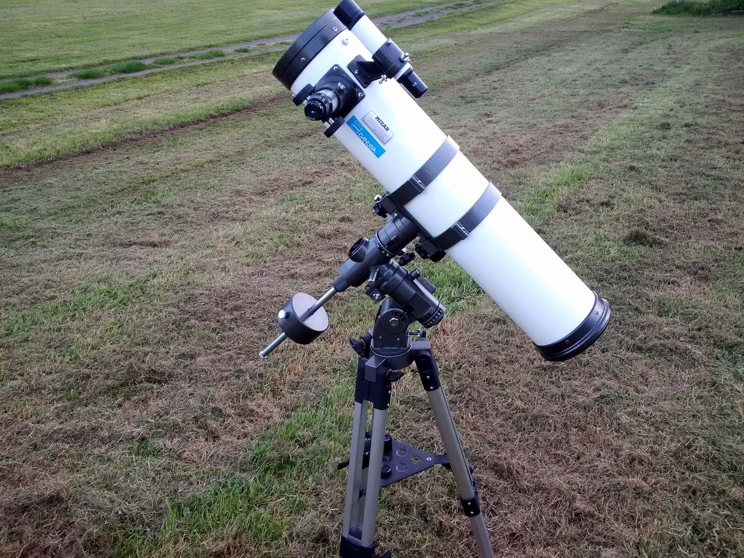

Moinsen Frank, die Montierung erinnert mich an eine Mizar (ich hatte mal einen Mizar 100/800er Newton mit einer etwas kleineren Montierung; siehe hier ... oder eine Daichi Kogaku (Mist, finde gerade das Bild nicht)
Sonst stöber mal hier http://yumarin7.sakura.ne.jp/Csiryou.html
Aber, da hast ein spannendes Teilchen, hoffen wir mal, dass Du bald Schönes berichten kannst ;-)
Greetzles Hannes

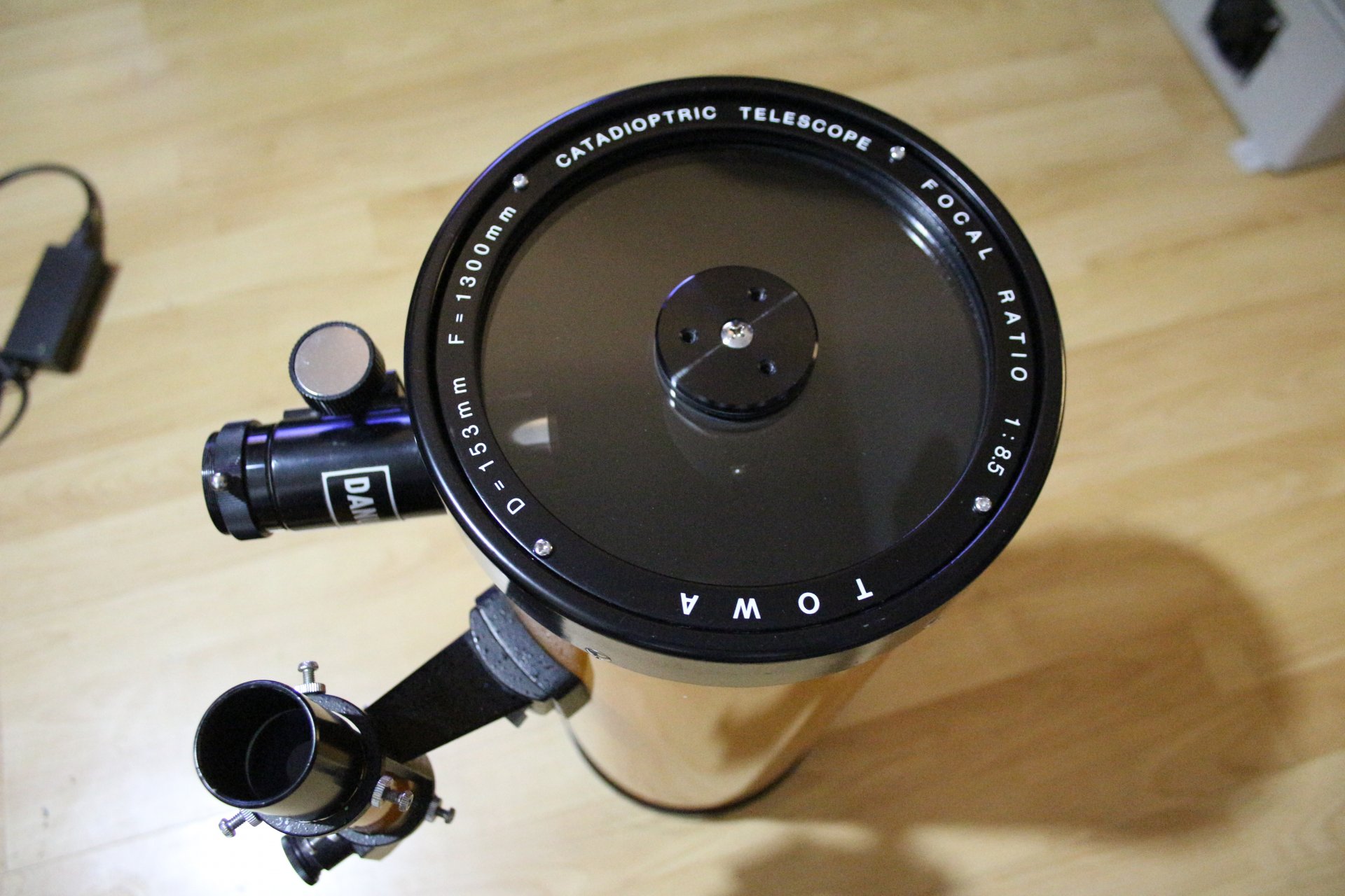

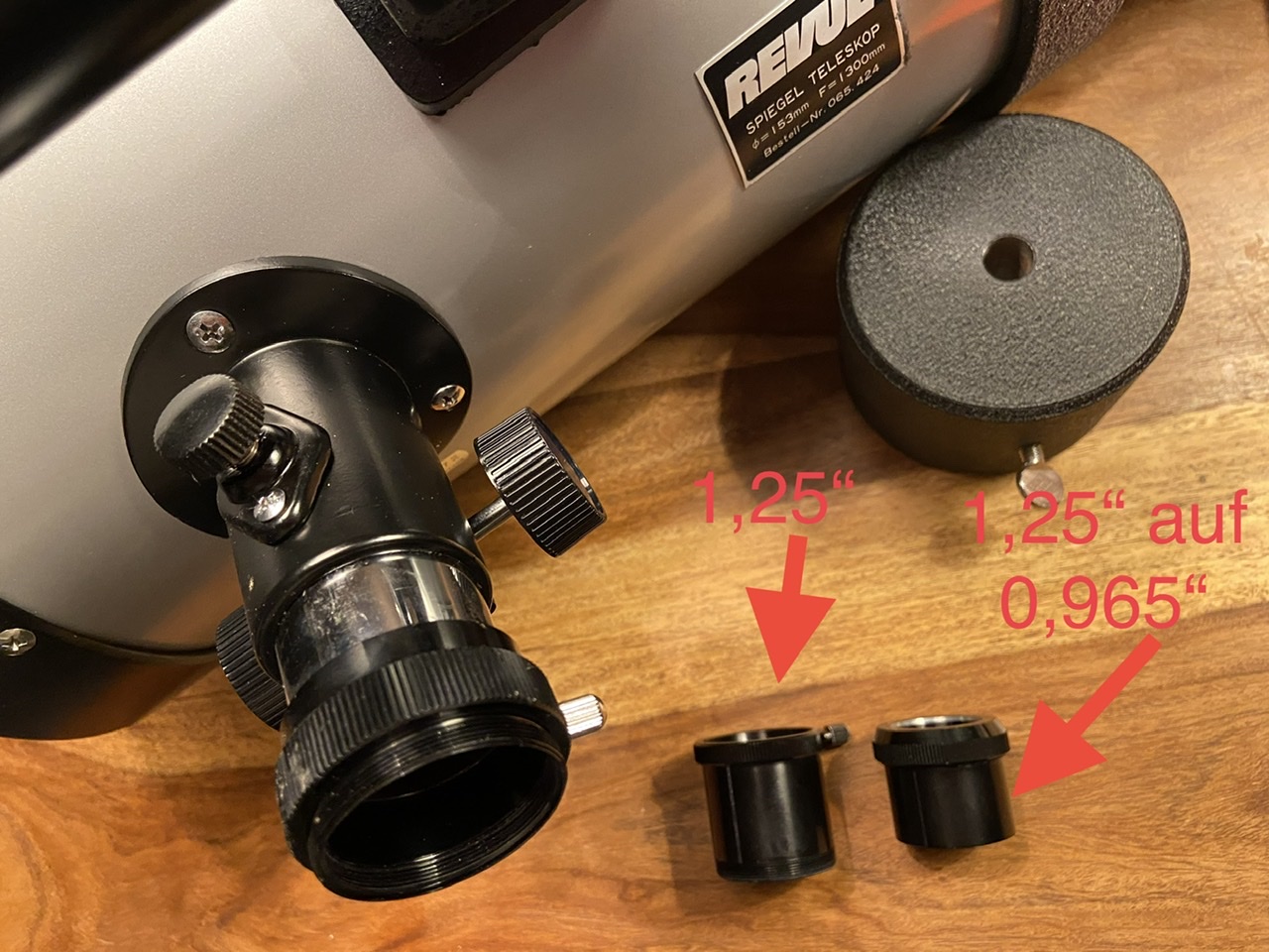

So liebe Freunde älterer Schätzchen,

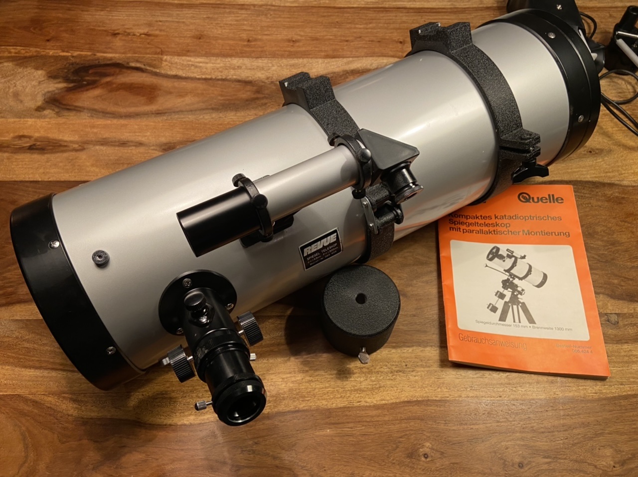

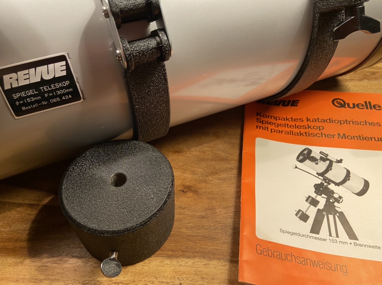

heute war es dann so weit und ich habe die Reise auf mich genommen, um das angekündigte Stück abzuholen.
... und... erstens kommt es anders und zweitens als man denkt... aber ich habe das Gerät trotzdem mitgenommen und jetzt schau ich mal, was ich draus mache. Aber nun im Detail, beginnen wir mit dem Zubehör:

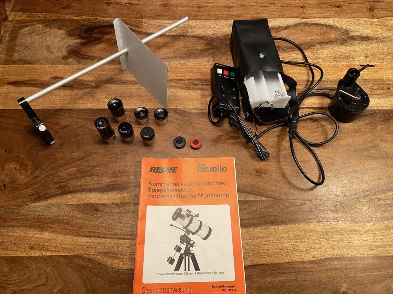

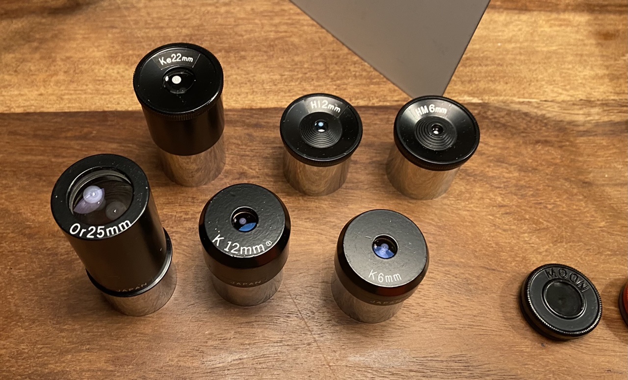

Neben der schon aus der Anzeige bekannten Gebrauchsanweisung, der Motor mit Handsteuerung und Batteriepack (sieht aus wie neu) sowie einige Okulare OR25mm, Ke12mm, Ke6mm (Originale laut Gebrauchsanweisung) plus Ke22mm, H12,5mm und HM6mm (erinnern an die Standardokulare die man so in 0,965“ kennt). Hier nochmal in nah:

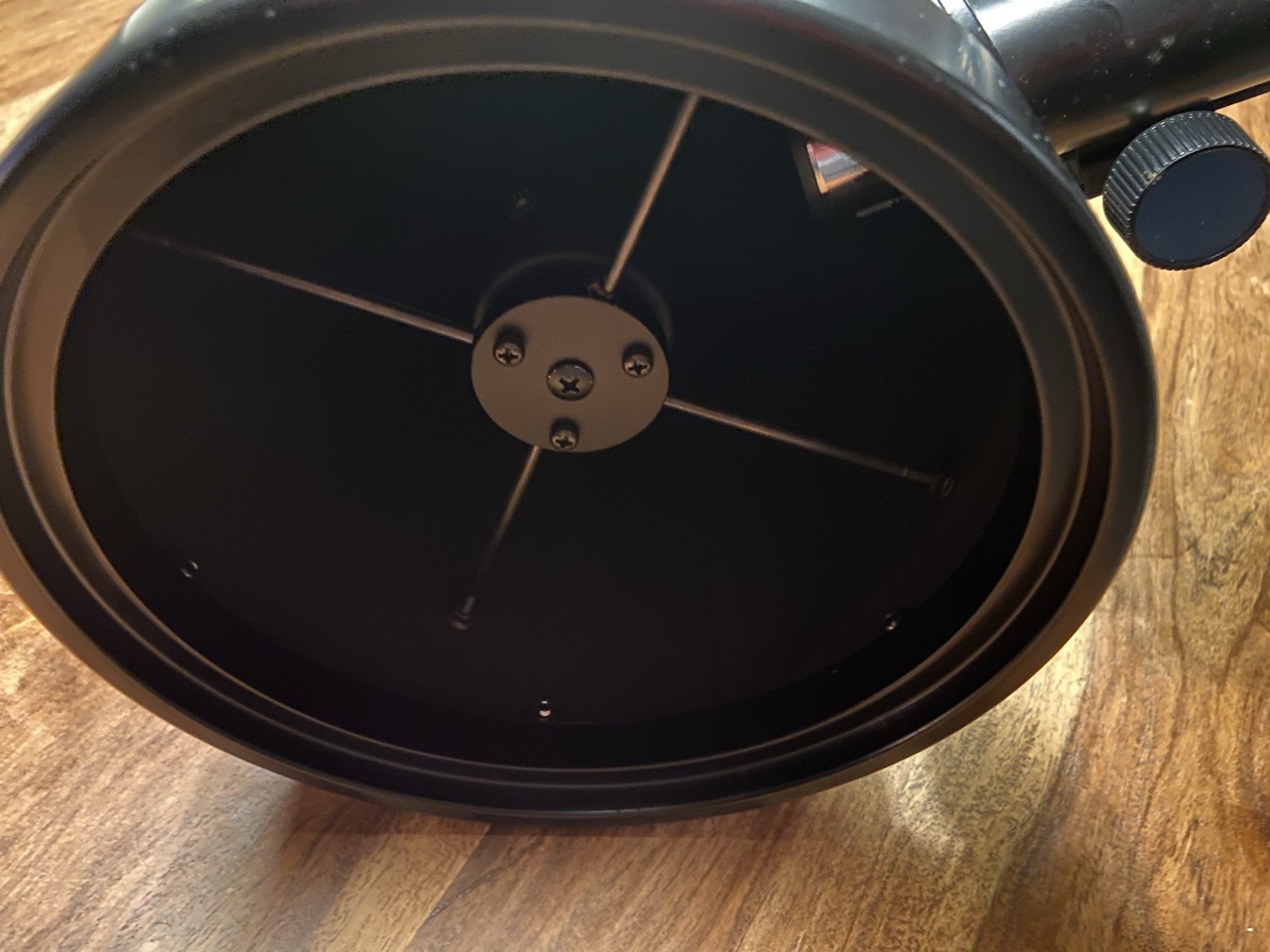

Das Teleskop selbst entspricht dann zwar der Gebrauchsanleitung, aber leider nicht dem bisher vermuteten Modell von Towa. Es ist zwar ein Katadiopter, man erkennt eindeutig das optische Element im OAZ, aber ohne die erwFrontscheibe. Es handelt sich um einen offenen Newton mit 4 Fangspiegelstreben, was dann wohl leider auch dem Spiegel nicht zu Gute kam, aber hierzu später mehr.
Unter dem OAZ ist ein Aufkleber „Made in Japan“. Der Spiegel sieht etwas mitgenommen aus, das ist wohl eine Reinigung fällig und er hat keine Markierung der Spiegelmitte.
Der OAZ ist erfreulicher Weise schon auf 1,25“ ausgelegt, ein entsprechender Okularadapter wird eingeschraubt, bringt aber auch noch einen Adapter auf 0,965“ mit, der sogar über eine Drehklemmung verfügt.
Auch die Feststellschraube am OAZ sieht ja eigentlich eher luxuriös aus.
Aber, wie gesagt, es handelt es sich nicht um das Gerät von Towa (leider?), denn es fehlt die Frontscheibe und wir haben Fangspiegelstreben.
Eine Justierung ist auch fällig, aber das war ja zu erwarten.
Die große Enttäuschung für mich kam dann aber mit der Montierung, aber das folgt gleich im zweiten Teil der Berichterstattung.

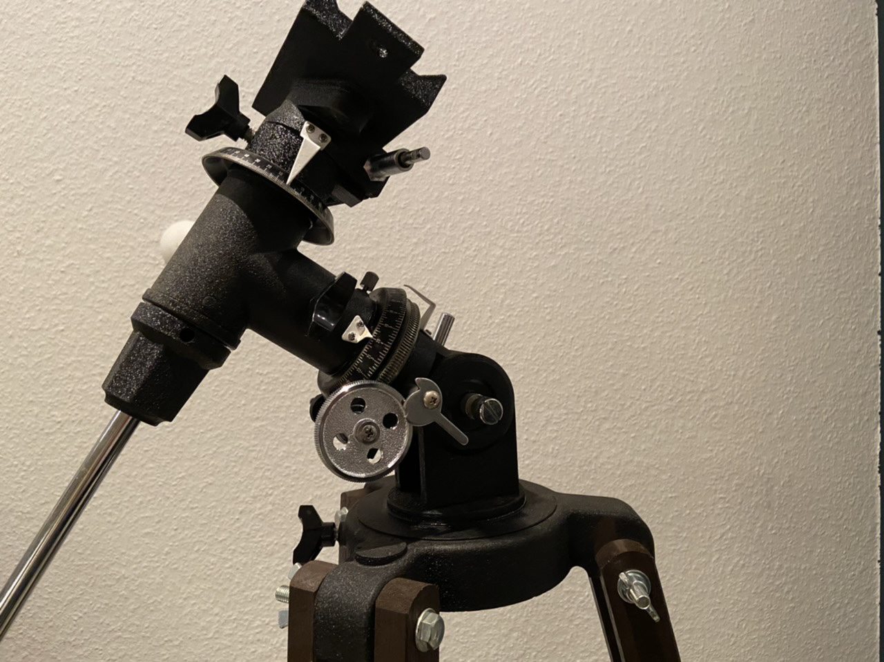

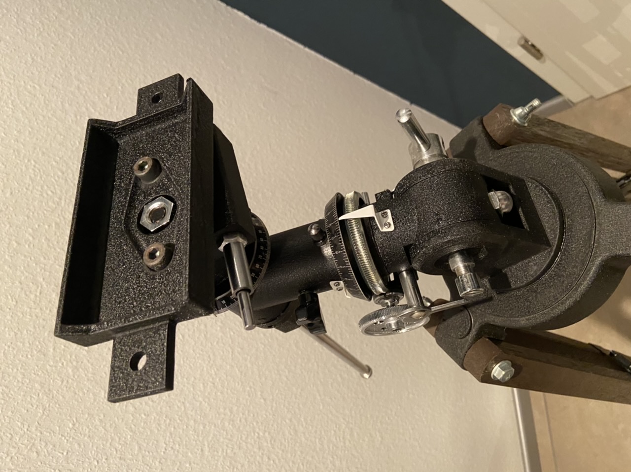

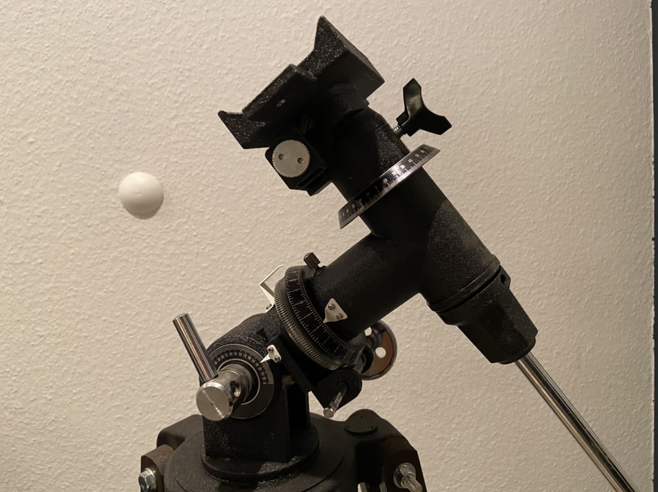

So... Teil 2...
Die Montierung.... einleitend noch der Hinweis, dass der Verkäufer selbst nach eigener Aussage auch nur selten mit dem Teleskop beobachtet hat und das Gerät damals auf Anraten des astronomisch interessierten Bruders angeschafft wurde.
Aufgrund der zusätzlichen Okulare und dem Hinweis auf den Bruder könnte ich mir vorstellen, dass hier Teile ausgetauscht wurden, denn die Montierung erscheint mir deutlich abweichend von der Abbildung auf der Gebrauchsanweisung.
Aber erstmal ein paar Bilder, eine Recherche, was genau das für ein Modell ist, habe ich noch nicht gemacht.
Bei meinem Revue 60/910 Refraktor ist eine Montierung dabei, die ähnlich aussieht, aber diese hier ist schon noch etwas „stabiler“ gebaut. Allerdings nichts, war auch nur irgendwie in die Richtung gehen würde, die bei dem Towa CT-70 mit gezeigt wird... aber wie ich ja schon in Teil 1 erläuterte... habe ich hier auch keinen Towa CT-70... daher wohl auch eine andere Montierung. Kommt mir wieetwas auf dem Niveau einer EQ-2 vor.
Da das Teleskop recht schwer ist... muss ihn noch wiegen, aber das sind Sinn ein paar Kilo... befürchte ich, dass die Montierung nicht die beste Wahl ist... sehr schade, hatte ja auch eine brauchbare Montierung mit einfacher Nachführung gehofft. Jetzt muss ich mal schauen, was ich damit mache.
Vermutlich müsste die Montierung auch mal gewartet werden, die Achsen zeigen spürbar Widerstand, vermutlich ist hier das Fett zäh geworden...
Tja, so ist das... mal gewinnt man, mal bekommt man was anderes :rolleyes: :cautious:
Freue mich natürlich über Hinweise zur Montierung und mache mich mal schlau, wie ein Katadiopter justiert wird und was das optische Element im OAZ eigentlich genau ist... eine einfache Barlow wäre ja vielleicht zu einfach:unsure:
Beste Grüße und klare Nächte
Frank
Moin Frank,
ohne nun allzuviel Wasser in den Wein kippen zu wollen - ich hoffe mal, das der VK da etwas im Preis nachgelassen hat. Denn hier ist ein - im Vergleich zum Angebot - doch deutlich abgespecktes Gerät sichtbar. Gerade auch, was die Montierung betrifft: das ist ganz offensichtlich diejenige, die auch beim 112/900er Newton (Tasco 11-T; die Bresser, Revue etc. Derivate) oder den einschlägigen 60/900er Refraktoren (Tasco 14-T etc.) mitgeliefert wurde. Hier kann sicher ein Stativupgrade helfen.
Über die Qualität der optischen Elemente kann ich - mangels eigener Erfahrungen mit dem Gerät - nichts sagen; Justage: erst einmal newtonüblich; wie dann weiter mit ggf. dejustierten optischen Elementen im OAZ zu verfahren ist, kann vielleicht jemand anders hier berichten.
Wie schwer ist denn nur der Tubus? Der Winkelsucher ... ist das ein Achromat?
Natürlich Daumendruck, dass das Gerät "was taugt" !! Bin auf Beobachtungsberichte neugierig ;-) Zumal diese Revues ja gelegentlich immer wieder mal angeboten werden
Greetzle Hannes
Hallo Hannes,
Vielen Dank für Deine Einschätzung, da liege ich ja nicht falsch mit meiner Meinung zur Montierung.
Der Tubus wiegt etwas über 5 Kilo und ja, der Sucher ist ein verkitteter Achromat... hab ihm mal zerlegt, siehe Bild:

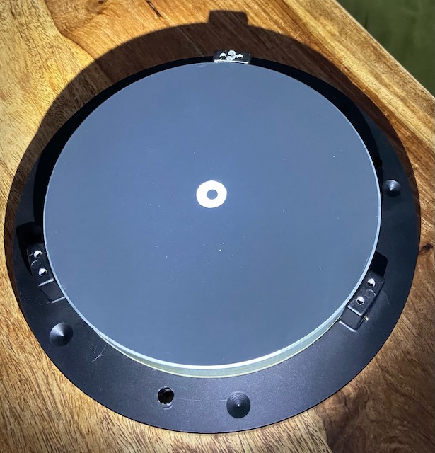

Dann gibt es heute mal eine Spiegelwäsche :cool:

Hallo Frank,
das mit der Montierung ist enttäuschend. Einer meiner Bekannten hat sich in den 90ern auch so ein Rohr für teures Geld bei Foto Quelle gekauft, das hatte eindeutig auch schon diese klapprige Montierung. Offensichtlich hat man da versucht zu "sparen" und damit die Kunden verprellt. Unser Kollege ist mit dieser Anschaffung nicht glücklich geworden.
Vielleicht ist diesem "Sparen" ganz zum Schluss auch das optische Fenster zum Opfer gefallen. Das Exemplar, das ich in der Werkstatt liegen habe, hat noch das optische Fenster. Da bin ich mir ziemlich sicher, werde aber nachher noch mal nach drüben gehen und nachschauen. Da das Fenster nur eine planparallele Platte ist, hat sich am Rest der Konstruktion sicher nichts geändert. Das heißt, dass da ein kurzbrennweitiger Kugelspiegel verbaut ist. Das Barlowelement im Okularauszug verlängert die Brennweite und korrigiert die sphärische Aberration.
Das eventuell nötige Justieren würde ich mit einem Laser fürs Grobe und dann am künstlichen oder natürlichen Stern probieren. Falls das Bild vernünftig ist, lass die Finger weg. Sonst mach dich auf längeres Rumprobieren gefasst. Es gibt 3 Geheimnisse: Geduld, Geduld und Geduld.
CS Gerhard

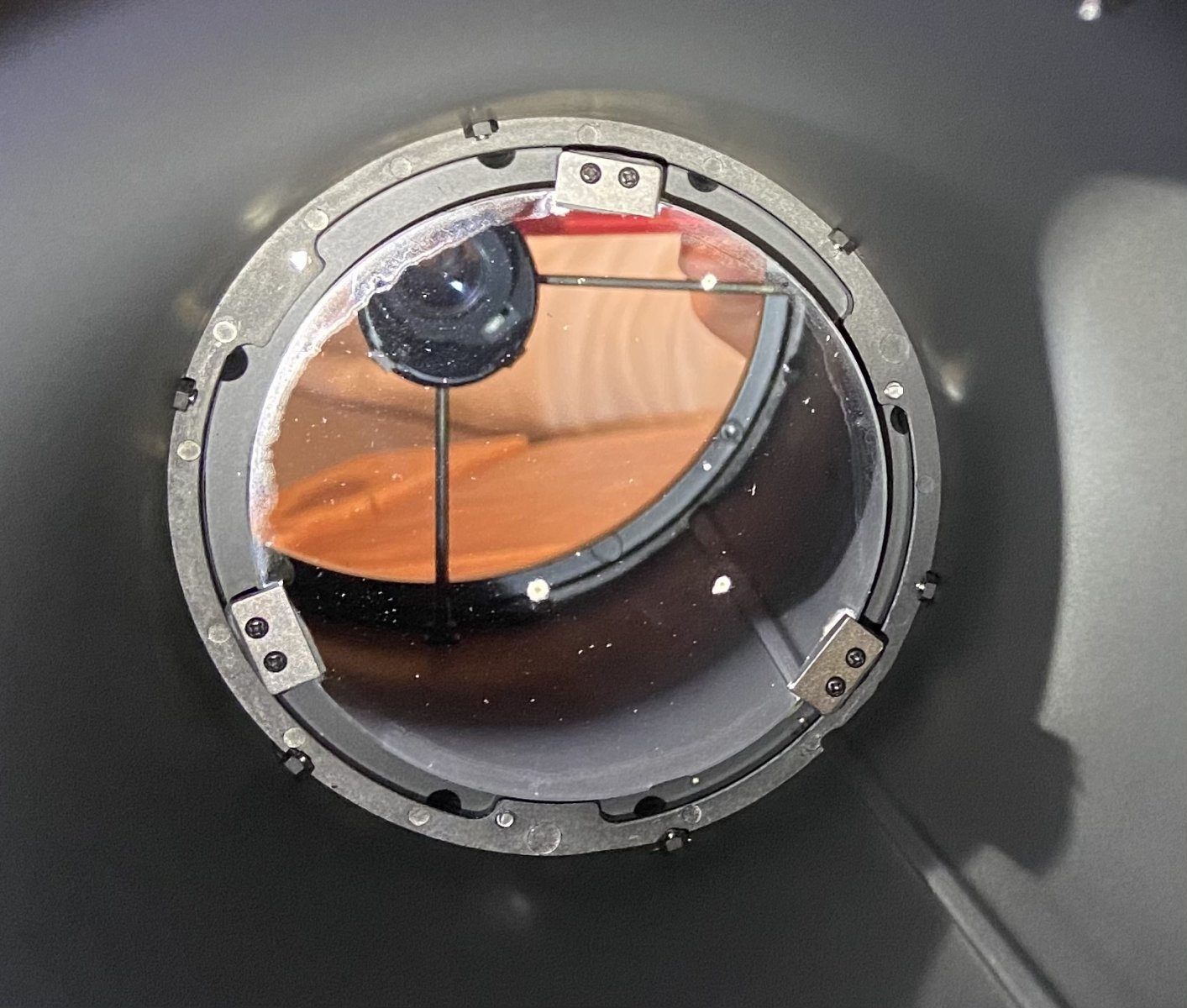

Hallo Gerhard,
Vielen Dank für Deine Unterstützung. Ich werde das Teil natürlich auf jeden Fall richten und ausprobieren.
Bzgl. Der Justage bin ich auch noch gespannt, da der Hauptspiegel nicht justierbar ist... also mal wieder was Neues, aber sonst wird es ja auch langweilig ;)
Finde es halt echt seltsam, den bisher hatte ich den in der Frontscheibe befestigten Fangspiegel als typisch für diese Geräteklasse verstanden.
Aber jetzt mal erstmal schauen, was am Ende rauskommt:cool:
Frank
Im Bild sieht man, dass die Hauptspiegelhalterung direkt auf dem Tubusring aufliegt, aber man sieht auch drei Laschen, wo jeweils an einer Seite eine Zugschraube sitzt. Wenn es da keine Druckschraube gäbe, oder man keine einbauen könnte, würden die Zugschrauben nicht so am Rand sitzen.
Der Spiegel sieht in der Tat böse aus. Besonders die Flecken in der Mitte machen keinen guten Eindruck. Viel Glück!
Michael
Hallo Michael,
Ja, die Hauptspiegelhalterung macht diesen Eindruck, aber es sind leider nur 3 Bohrungen für die 3 Zugschrauben vorhanden. Grundsätzlich könnte daneben jeweils eine Druckschraube sitzen, der Sattel dafür wäre ja da, aber es fehlt schlicht die Bohrung und Gewinde.
Die Reinigung des Hauptspiegels ist übrigens sehr gut gelaufen und inzwischen sieht der fast wieder wie neu aus.
Frank
lustig, ich lese das gerade weil ich die 114er - Version mit Scheibe habe (Towa). Du hast eine neure Version, das war damals die größte bestellbare Variante, von der ich den Hersteller nicht kenne. Das muss also noch recherchiert werden. So lange Japan draufsteht ist aber erstmal alles gut, die allerletzten dieser Art kamen aus China und die waren definitiv nicht mehr gut.
Dass die Scheibe fehlt ist kein Schaden, sowohl bei meinem 76er als auch beim "großen" sind sie unvergütet und spiegeln was geht, also nur mit Streulichtschutz brauchbar, ich habe den kleinen ja deswegen und weil die Scheibe so ramponiert war schon länger auseinander, da kommen irgendwann mal vergütete Platten rein, bei beiden.
Ansonsten ist mit dem Koncenter die Justage wegen dem Korrektor zwar nicht einfach, aber erstmal zentrieren und dann mit einem geduldigen Windrad als künstlichem Stern der Rest, durchaus machbar.
Die Montierung ist bei mir definitiv in Ordnung (die gleiche wie bei Dir) läuft auch gut, nur das Holzstativ ist das Problem. Man kriegt es auch mit anknallen nicht wackelfrei.
Mit der EQ3-2 mit Rohrstativ drunter geht es, klar, leider ist das bei mir sehr schön erhaltene Holzstativ nur Zimmerdeko. Durch die dämliche Bauweise kriegt man auch so ohne weiteres kein anderes Stativ drunter, ich habe den Eindruck das das Achsenkreuz an sich nicht schlechter ist als meines von der EQ3-2, Lager, Schnecke, alles spielfrei, leichtgängig, bloß der Wackeldackel drunter nervt.
Am Mond macht mein Glaseimer richtig Spaß, allerdings mit 1.25'' Okularen, da bei mir nur 2 verdreckte Originale dabei waren, wie man die Fitzelchen reinigen soll weiß ich noch nicht. Vor allem fehlt mir die Batterienachführung, habe bislang aber auch keine irgendwo in den Angeboten gefunden. Wegen des Stativproblems im Originalzustand aber nur eingefahren brauchbar und damit extrem umbequem.
Ich suche noch eine Gewindeadaption, dann pack ich mal die "M" dran oder ne Videokamera.

Die Okulare waren nicht mal schlecht für die damalige Zeit und besonders das 25mm Ortho
bildete schön ab. Der bekannte Tunnelblick bei den kürzeren Brennweiten ..naja.

Hallo Zusammen,
nachdem ich mich wieder etwas mit dem Gerät beschäftigen konnte, führe ich meinen Bericht hier nun mal fort.
Der Hauptspiegel hat die Reinigung gut überstanden und wurde bei der Gelegenheit auch direkt mit einer Mittenmarkierung versehen.
Die Optik ist leider nur ein Kugelspiegel und kann ohne die korrigierende Funktion der
integrierten Barlowlinse nicht befriedigend verwendet werden.
Da bin ich mir gar nicht sicher, ob das hier ein Kugelspiegel ist...müsste ich dann nicht beim Blick auf den Spiegel entsprechende "Wölbungen" im Spiegelbild erkennen? Ich hätte hier eher auf einen Parabolspiegel getippt. Damit muss ich mich also noch weiter beschäftigen. In der Bedienungsanleitung heisst es:
Objektivfenster: Konkavspiegel, hartvergütet
Tubusöffnung: nicht lichtbrechend
Öffnungskegel der Linse: 153mm
Allerdings zeigt das Bild der Bedienungsanleitung meiner Meinung nach auch ganz klar ein Towa CT-70, also mit Frontscheide, Fangspiegelhalterung in der Frontscheibe und einer anderen Montierung, als die, welche ich hier nun stehen habe.

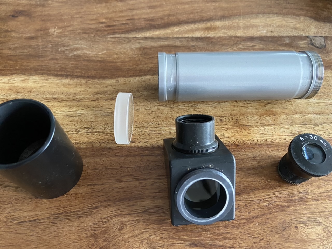

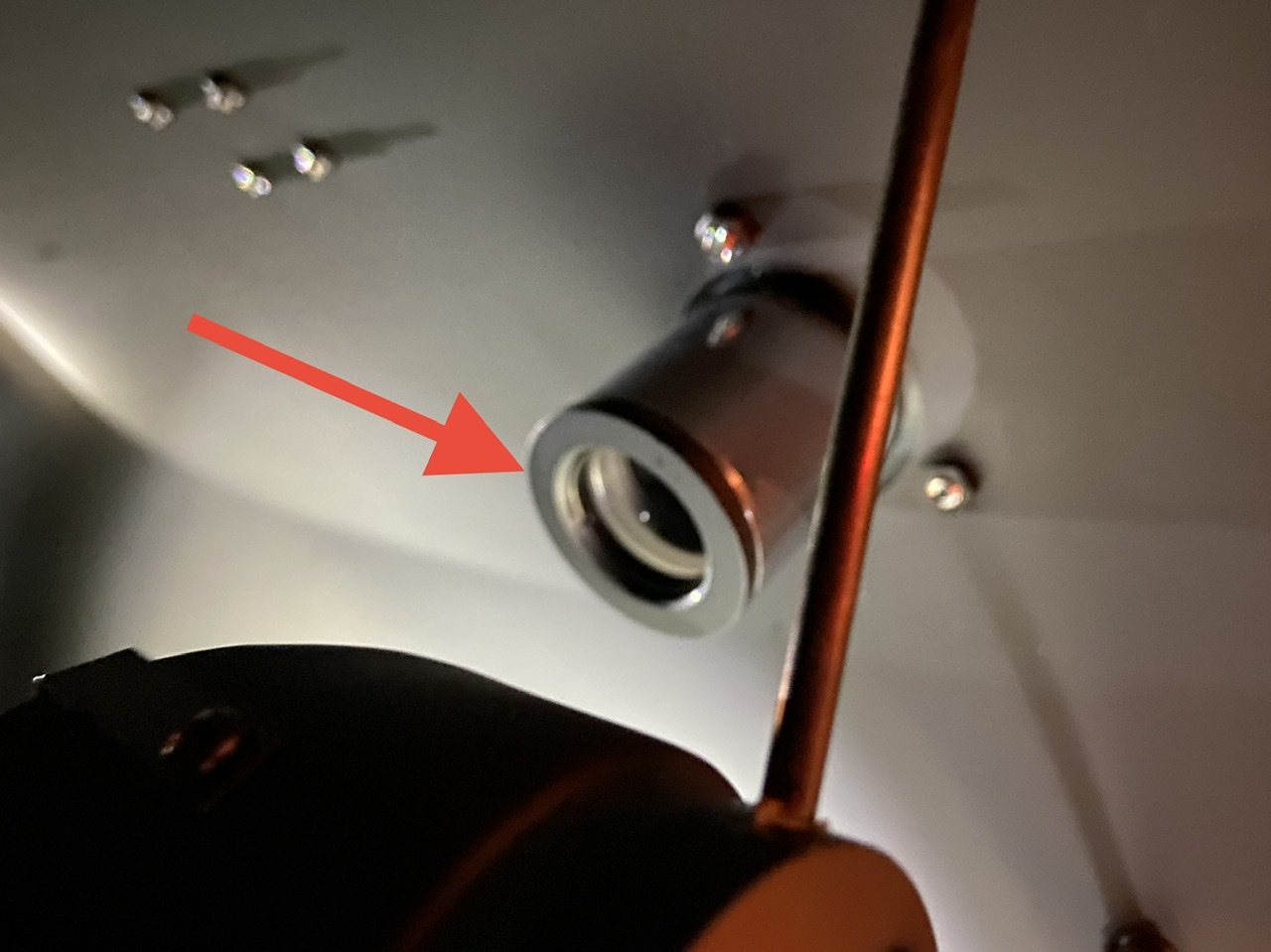

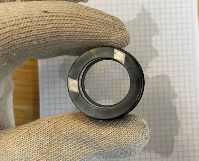

Dann habe ich mir mal das optische Element im OAZ genauer angeschaut. Auf Hinweis von Günter (herzlichen Dank für das nette Telefonat:)) habe ich dieses mal rausgeschraubt (ist ein ziemlich massives Gehäuse), zeigt einen leichten bläulichen Schimmer im Tageslicht (Vergütung?) und hat einen freien Durchlass von 21mm. Und dann mal über ein kariertes Blatt Papier gehalten.
Die Linse ist in einem sehr guten Zustand, also sauber und ohne Kratzer. Wie hoffentlich auch auf dem Bild zu erkennen, ist mir keine Wölbung oder ähnliches am Bildrand aufgefallen. Die Linien des Karomusters bleiben aus meiner Sicht gerade, es wird nur ein größerer Bereich des Blatts sichtbar. Habe den Versuch mit einer vorhandenen einfachen Barlow Linse (Achromatisch 2x) wiederholt und den gleichen Effekt erzielt. Daher vermute ich, dass es sich hierbei um eine "einfache" Barlow Linse und nichts "korrigierendes" handelt. Im Handbuch wird das als "negative Linsengruppe" bezeichnet.
Setze das gute Stück jetzt also wieder zusammen und mache mich dann mal an die Justierung...erstmal ohne die Barlow im OAZ und schaue, was mich da erwartet.
:unsure: Mit Barlow hat das System ja f/8,5 .... mal schauen, ob das auch als f/4,25 Newton geht :LOL:
Fortsetzung folgt...
Frank
Hallo Zusammen,
so, zum Glück bin ich gerade in Übung, was Justage von Newtons angeht. Wie angekündigt, erstmal ohne das optische Element im OAZ justiert... mit Cheshire... Fangspiegel erst auf OAZ ausgerichtet und dann auf Hauptspiegel justiert. Wie ich ja bereits berichtet habe, hat der Hauptspiegel nur Zugschrauben und keine Druckschrauben, kann also nicht wirklich justiert werden. Hatte also mit dem schlimmsten gerechnet, war aber überrascht über das Ergebnis... hat gut gepasst und auch die Überprüfung mit dem Laser im Anschluss hat dies bestätigt.
Was lag dann also näher, als mal die Lichter des Telemax als Ziel zu nehmen (künstlicher Stern) und mal schauen, was ohne optisches Element im OAZ passiert... und ich glaube, das Teleskop würde auch als 153/650 funktionieren, allerdings kam ich nicht in den Fokus... fehlt nicht viel, aber halt genug, dass es nicht klappt. Hab heute Abend nicht mehr gemessen, mache ich aber noch und schau mal, ob ich was hier habe, das kürzer baut als der original OAZ.
Zum Abschluss dann doch noch das Element in den OAZ geschraubt und mit einem sehr klaren Bild der roten Positionslampen des Telemax belohnt worden :cool:
Jetzt hoffe ich mal auf klare Nächte am Wochenende und ich werde auch versuchen Bilder am künstlichen Telemaxstern zu machen und dabei auch mal die mitgelieferten Okulare zu testen.
Also wieder... Fortsetzung folgt...

Hallo Frank,
schade, dass dies NICHT das ursprünglich "angedachte" Gerät ist. Leider handelt es sich hier um ein ziemlich "berühmt/berüchtigtes" Gerät, mit dem aber viele mal angefangen haben. Mit etwas Glück und guter Justage kannst du hier Vergrößerungen bis 100x erreichen, danach dürfte die Optik "zusammenbrechen".
Darf man fragen, was Du bezahlt hast ? Zum gelegentlichen Schnuppern am Sternenhimmel wird es aber auch Freude machen, wenn Du dich auf schwache Vergrößerungen beschränkst.
Das eigentliche CT-70 taucht auch noch im letzten Towa Katalog von 1995 auf. Danach war für Towa Schluss und das Unternehmen musste Konkurs anmelden.
LG Micha

lass das mit dem Okularauszug. Der vorhandene ist zwar sicher nicht toll, aber das Barlow Element da, wo es hin gehört. Ohne diese Linse kommst du nicht nur nicht in den Fokus, du hast dann auch einen Kugelspiegel mit ca. f4. Da kommt keine Freude auf. Das System ist so berechnet, dass der Korrektor den Kugelgestaltsfehler weitgehend ausgleicht. Unproblematisch wäre das Abschrauben der Frontplatte, um das Rohr innen mit Velour auszukleiden. Dann musst du aber alles wieder ordentlich genau so wieder einbauen und hoffen, dass du nicht grundlegend neu justieren musst. Das Justieren dieser Dinger ist kniffelig und braucht viel Geduld (siehe meinen Beitrag oben vom 13. Februar).
Bist du sicher das der TOWA einen Kugelspiegel hat. Visuell sieht das Bild gar nicht mal so schlecht aus. Aber mit meiner Svbony305 bekomme ich keine ordentlichen Bilder hin.
Das Kollimieren geht auch nicht so gut, da das Linsenelement den Justierlaser auf ca. 10mm Durchmesser oval auffächert.
Schade eigentlich....die Optik ist noch sehr gut. Es ist auch der große mit 153mm Öffnung und 1300mm Brennweite. Hat jemand vielleicht Interesse an dem Teil. Würde gerne gegen einen echten Newton tauschen?
