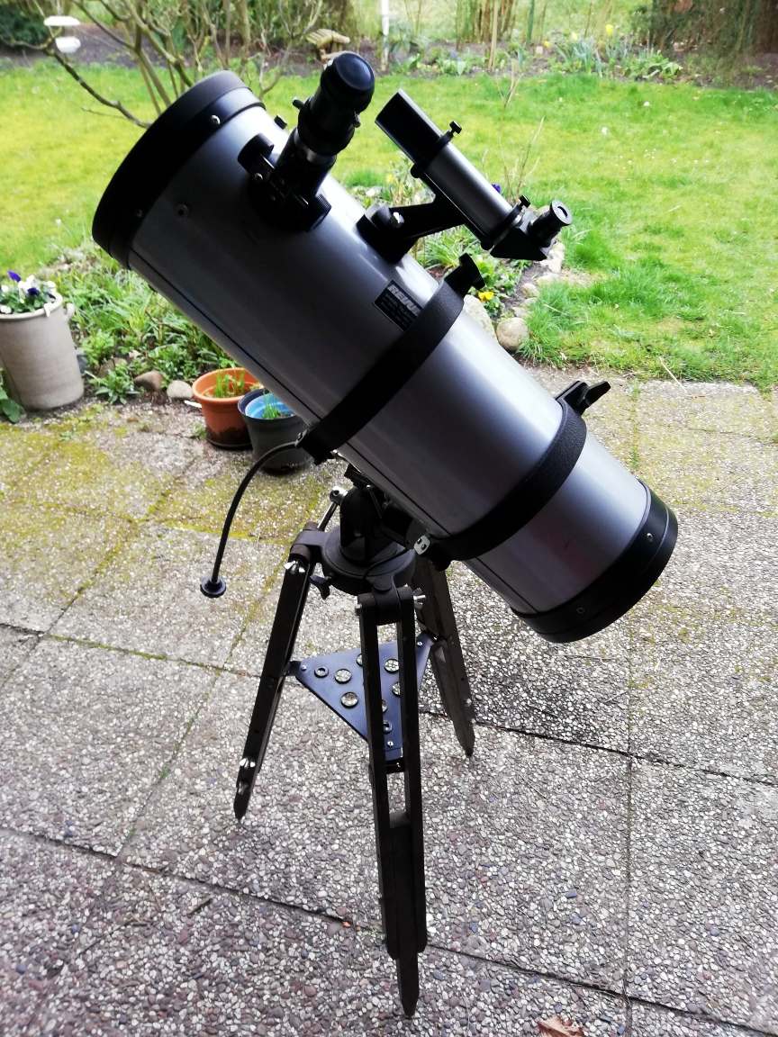

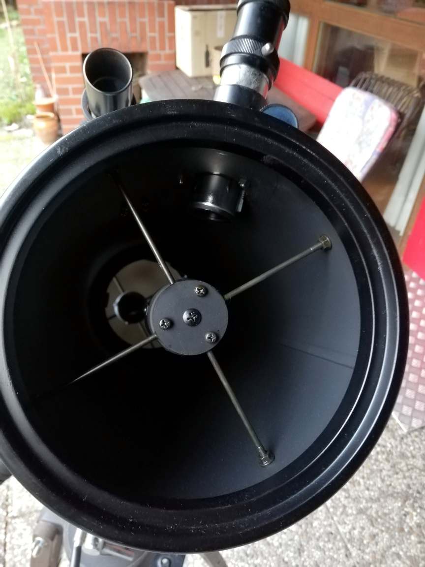

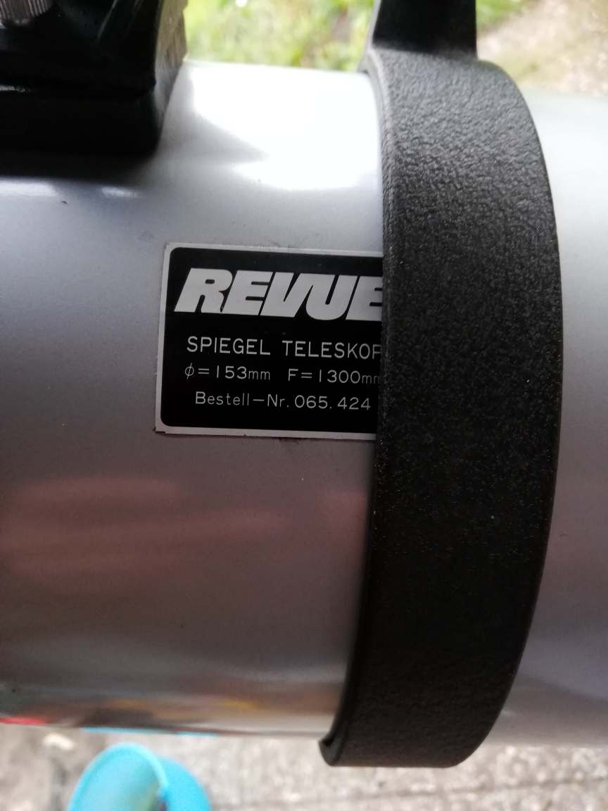

Moinsen, holen wir den Thread mal wieder aus dem Tiefschlaf ...

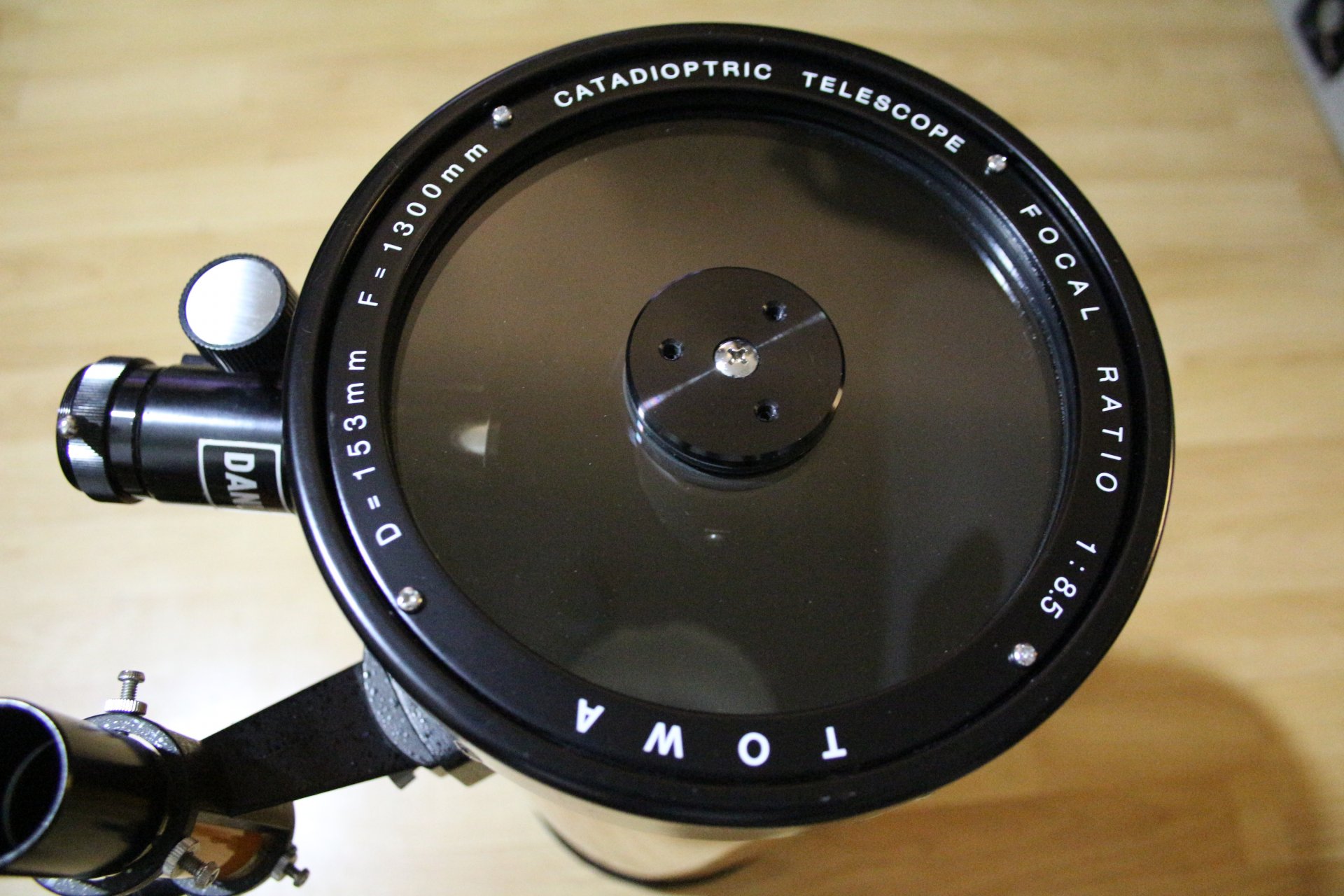

hab gestern auch so einen Towa CT-75 ("Revue") 153/1300er mal zum Spielen angelandet ... den ohne Glasfenster vor mit dem Linsenelement im Auszug. Nach Reinigung und sowas wie Justage dann mal an den Mond - das Bild ist schlicht unbrauchbar (18er Kellner). Wie habt Ihr Euren Towa 153er ein wenigstens halbwegs brauchbares Bild entlocken können?
Ne Herausforderung ist der auf jeden Fall alle Male ...
Greetzles Hannes

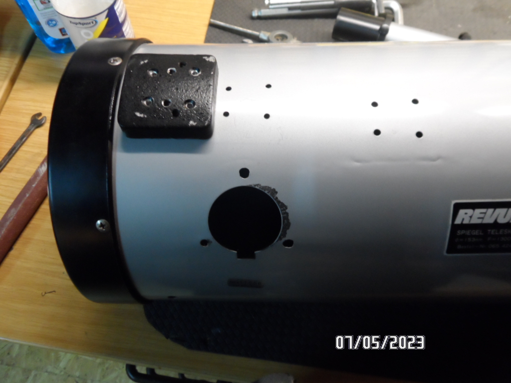

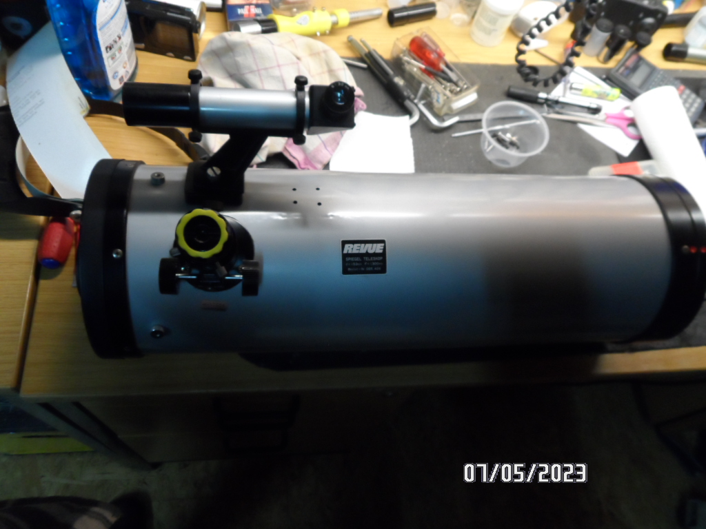

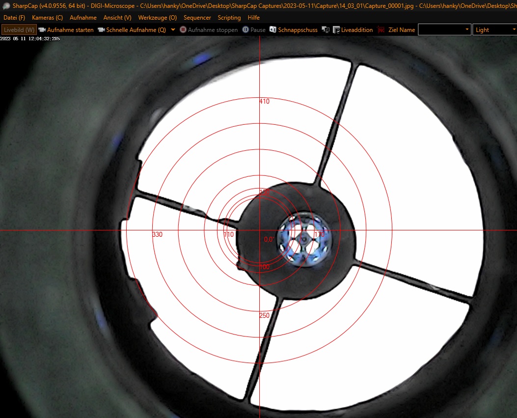

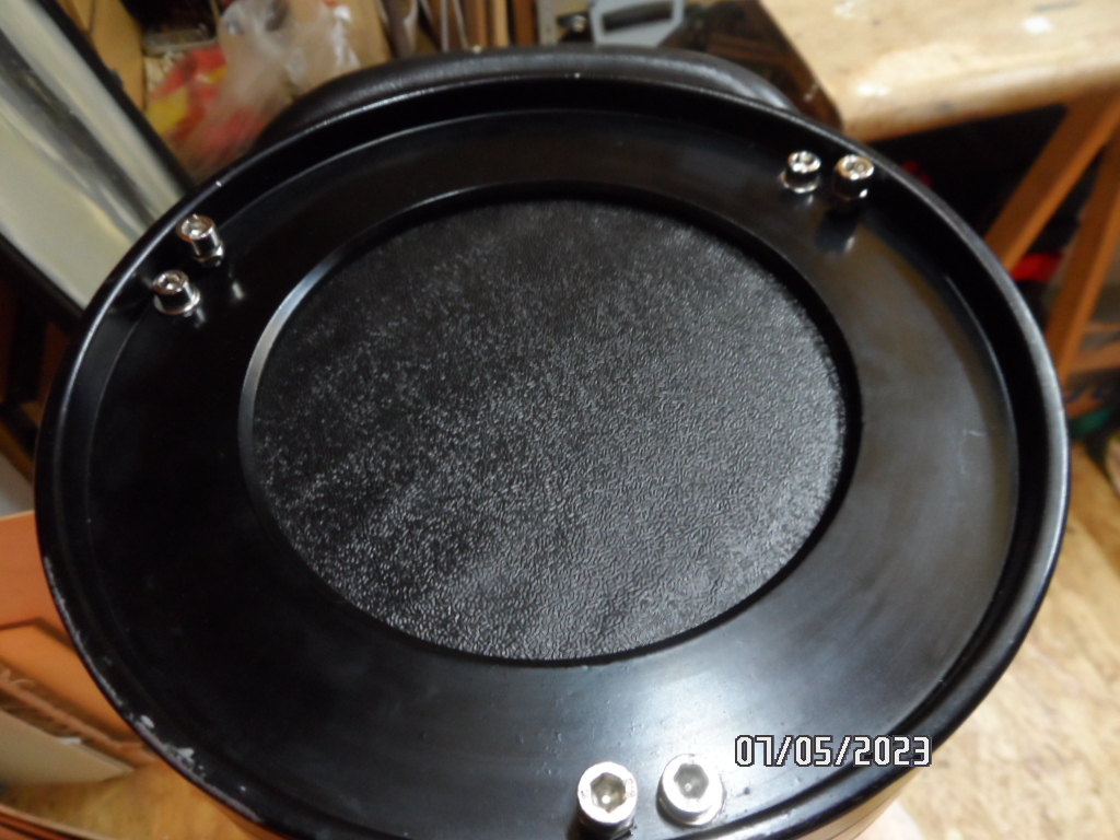

Hallo Interessengemeinschaft,
Ich hab mich hier angemeldet weil ich schon vor dem Kauf von dem 153mm Revue hier mal gestöbert hatte, zufälligerweise ist mein Vortexter der Verkäufer :) ( Hi Hannes ), gefunden hab ich den Tube aber nicht hier.
Den Tubus hab ich erst mal ausgebeult weil er wohl mal umgefallen war, da mir die Position von der Sucherhalterplatte nicht gefallen hat hab ich diese kurzerhand umgesetzt.

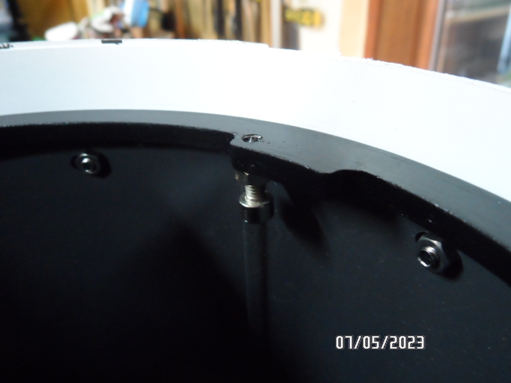

Der Spiegel hat noch ein Bad genommen und der Montagering für den Spiegel hab ich überarbeitet damit man ihn Drei Punkt mäßig verstellen kann denn ich hab beim einstecken des Lesers gesehen dass das ein Must Have ist.

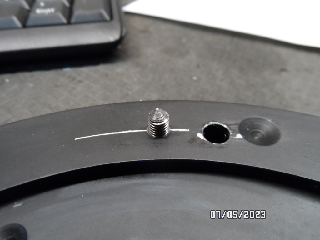

Als Einstellschrauben kommen bei mir an dieser Stelle spitze Schrauben zum Einsatz und da ich die Position dieser Gewindelöcher auf einfache Art und Weise ermittelt habe wurde die Roten Maskierungen nach dem Zentrieren wie erstmaligen einpressen (Noch ohne eingelegten HS ) der Spitzen ins gegenmaterial nötig.
Ich will mit den spitzen Stellschrauben auch vermeiden das die Einbaulage jemals eine andre ist als die welche ich vorgegeben habe.
Den eigentlichen Gegenspiegelhalter hab ich auf der Rückseite erst mal Plangedreht um die Pressmarken der Kreuzschlitzschrauben los zu werden, an so stellen kommen bei mir nur Inbusschrauben mit balliger Pressfläche zum Einsatz, dabei ist mir aufgefallen das sich der Spiegel locker in seiner Fassung hin und her verschieben lässt.
Der vorderen Haltespange hab ich erst mal ein stück Schrumpfschlauch verpasst damit der Stahl nicht auf dem Spiegel zum erliegen kommt, danach kamen noch zwei Tropfen UVA Kleber rechts und links in den Spalt wie aushärten, UV Kleber weil der halt auch nicht ausdampft beim Härten.
Den OAZ hab ich zum Tubus hin mit weichen Gummi unterlegt um diesen bei bedarf ein wenig ( wie im sinne des HS ) im Winkel zu verändern.

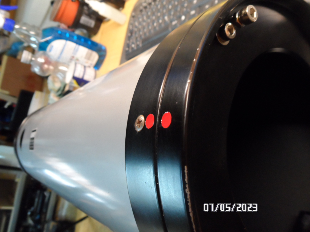

Nachdem der Zusammenbau wieder abgeschlossen war hab ich mich ans Justieren gemacht, erst mit dem blanken Auge dann mit Laser, der Spiegel hat so kein ersichtliches Zentrum aber so ziemlich genau in der Mitte erscheint unter Verwendung vom Laser ein fast Fluoreszierende keiner Punkt an dem ich mich gehalten habe.
Die Barowlinse hatte ich dabei entnommen auch wenn die Linse aus dem gefächerten Strahl wieder einen Dot auf der 45° schräge meins Leserhalters macht.
Ich hab mein Möglichstes gegeben um wie sagt ihr doch gleich ( Altes Schätzchen ) wieder ein vernünftiges Bild abzufordern, es werden aber noch paar Tage vergehen denn ich hab für den Tubus ( noch ) keinen Unterbau.

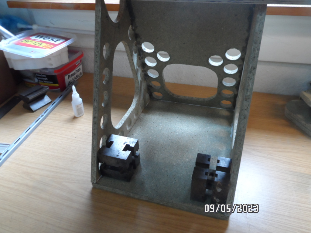

Der Unterbau bin ich noch am bauen und das ist auch einer der Gründe warum ich mich hier im Forum niederlasse, ich werde bestimmt Anregung suchen wie ich den Motorischen Antrieb ((( RICHTIG ))) umsetzte den von dieser ganzen Ausrichtungsgeschichte hab ich noch keinen Schimmer.
In Planung waren eigentlich beide Achsen mit Stepper unter einem Arduino zu fahren aber ich hab gesehen das man bei richtiger Ausrichtung nicht mehr wie einen stink normalen Bürstenmotor mit höchlichst möglicher Untersetzung braucht, muss dazu allerdings begreifen wie und was.... damit ich es Konstruktiv dann auch richtig umsetzten oder gar noch mein Fett dazu geben kann.
Im Netz hab ich schon einiges gefunden das Brachial einfach gehalten ist.. aber auch bei gleicher Bauart mit recht präzisen Gleitkulissen ausgestattet ist um diesen benötigten Spin zu realisieren damit nur ein Motor arbeiten muss.
Ich weis nicht wohin mich das alles hinführen wird, was Mechanik betrifft so bin ich da eher der Perfektionist bei Low Cost Lösungsauflage.
Es ist lange her das ich mich mit dieser Thematik befasst habe, vor ca. 25 Jahren hab ich schon mal in das ganze reingeschnuppert und das führte soweit dass ich mir einen 400er Sandwitch Spiegel ( Ober wie Unterplatte 20 mm Stark und runde Distanzen ( d 40 X 20 mm über die Mitte verteilt ) selbst geschliffen habe, allerdings ist dieser mir dieser mir aus den Händen geglitten nach dem Ich Wochen damit verbracht vor der Rasierklinge zu liegen um die Parabel richtig hin zu polieren.
Schuld daran das ich wieder Blut gelechzt habe ist mein Nachbar der mir ein altes 76er von Tchibo geschenkt, von Spiegel her ist das Ding jedoch Schrottreif auch wenn ich dem ganzen noch recht gutes entlocken kann ( Schutzschicht ist an manchen stellen durch poliert ) .
Lage rede kurzer sinn... ich wollt mich mal einklinken und werde gerne mit euch meine Erfahrungen teilen.. wie auf Unterstützung hoffen.

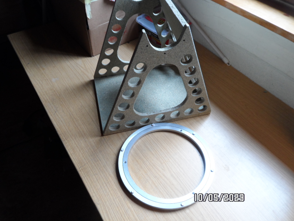

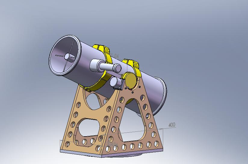

Anbei noch paar Bilder vom Entwurf bis hin zur Tube.
Drehlager von 300 mm für 14€ hab ich gestern schon bestellt.
Werner
Montage3.JPGSAM_5410.JPGSAM_5412.JPGSAM_5416.JPGSAM_5418.JPGSAM_5423.JPGSAM_5424.JPGSAM_5425.JPG

die Quelle-Kats waren für damalige Verhältnisse schon gut, später ließ dann mit dem Einzug von immer mehr Plastik die Qualität immer mehr nach. Ich habe zwei kleinere Kats noch aus Metall, die sind durchaus ordentlich. Mit heute aber nicht zu vergleichen.
Die ursprünglich Mal für Towa patentierten Kats haben, wie gesagt, Kugelspiegel kurzer Brennweite und im Okularauszug einen zweilinsigen Korrektor, der bei der Justage drin bleiben muss, sonst wird das nix. Das ist keine Barlow, auch wenn sie brennweitenverlängernd wirkt. Ohne das Teil taugt das Teleskop nur als Raketenwerfer für Silvester oder als Trockenblumen-Vase...
Es gibt die Teleskope mit Planglasplatte vorn als Fangspiegelhalter und später klassisch mit Fangspiegelspinne. Bei den alten Geräten kann man klassisch mit Zug/Druckschrauben justieren, das wurde dann später immer mehr entfeinert bis auf Spielzeugniveau. Anfangs wurde auch in die Montierungen und Stative noch Sorgfalt gelegt, dem Ende zu waren das nur noch zusammen geschmissene Wackeldackel. Irgendwann kamen die Teile wohl auch nicht mehr aus Japan sondern aus anderen Produktionsstätten.

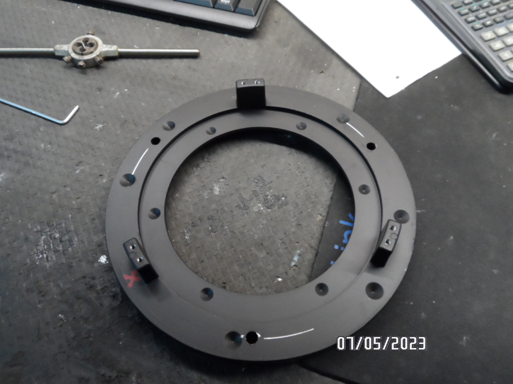

Mein Lagerring ist eingetroffen und ich muss erst mal Paar Gewinde in die vorhandenen Löcher schneiden, hoffe doch das die Löcher einem Kernloch entsprechen.
Was den Kauf eines fertigen Spiegelteleskop betrifft so spricht das gegen meine Ambition, ich bin ein Maker und will selbst bauen.. dass Ding ist das das ich den Tubus recht günstig erhalten habe ansonsten hätte ich mir einen 10" Spiegelset in CN bestellt.
Bin dann mal am weiter basteln.......

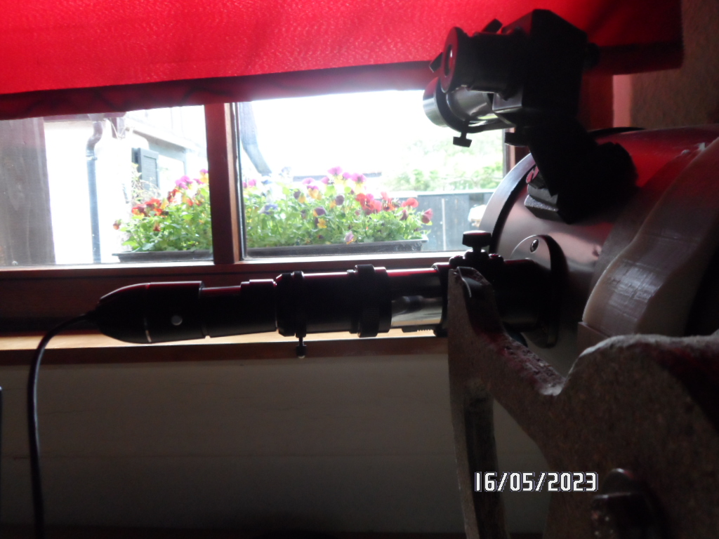

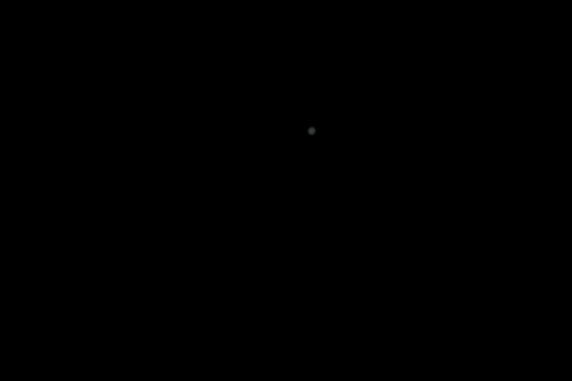

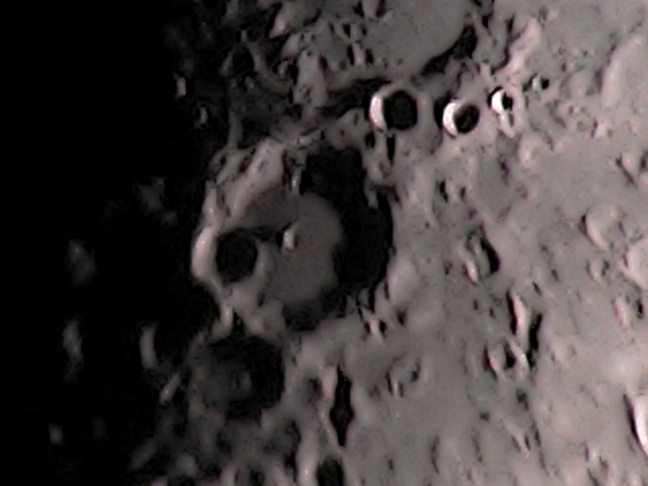

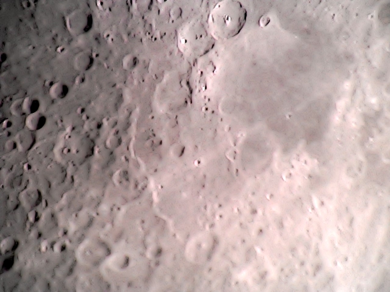

nachdem gestern Nachmittag Hochzeit gefeiert wurde und am Abend die Venus mal zu sehen war bin ich raus und hab mal durchs Okular gespiegelt, dabei hab ich nicht schlecht geflucht weil der Sucher noch nicht eingestellt ist.
Nach einigem suchen hatte ich dann endlich mein Ziel gefunden und versuchte den Sucher auszurichten, allerdings schoben sich immer wieder Wolken davor und ich konnte nicht so schnell abschließen.
Von der Lichtstärke bin ich bei einem 20mm Okular schon mal beeindruckt allerdings ist mir das Fokussieren Schweer gefallen weil das Rohr noch keine Ausrichtung Klemmungen oder Motoren hat.. es war so zu sagen der Wackeldackel auf der Ablage.
Nach einer Weile war der Planet dann soweit rüber gewandert das mir eine Laterne in den Weg kam und ich hab wieder eingepackt, im wissen das ich Vorrichtungen brauche um das Rohr auch mal zu Fixieren bin ich dann nochmal rann und hab mir was für die Vertikale einfallen lassen.
Spät in der Nacht BZW am sehr frühen am Morgen war ich dann nochmal bei YouTube zum stöbern wegen der Nachführung und bin da auf was ganz anderes gestoßen.
https://www.youtube.com/watch?v=-6Px3DIFZBk

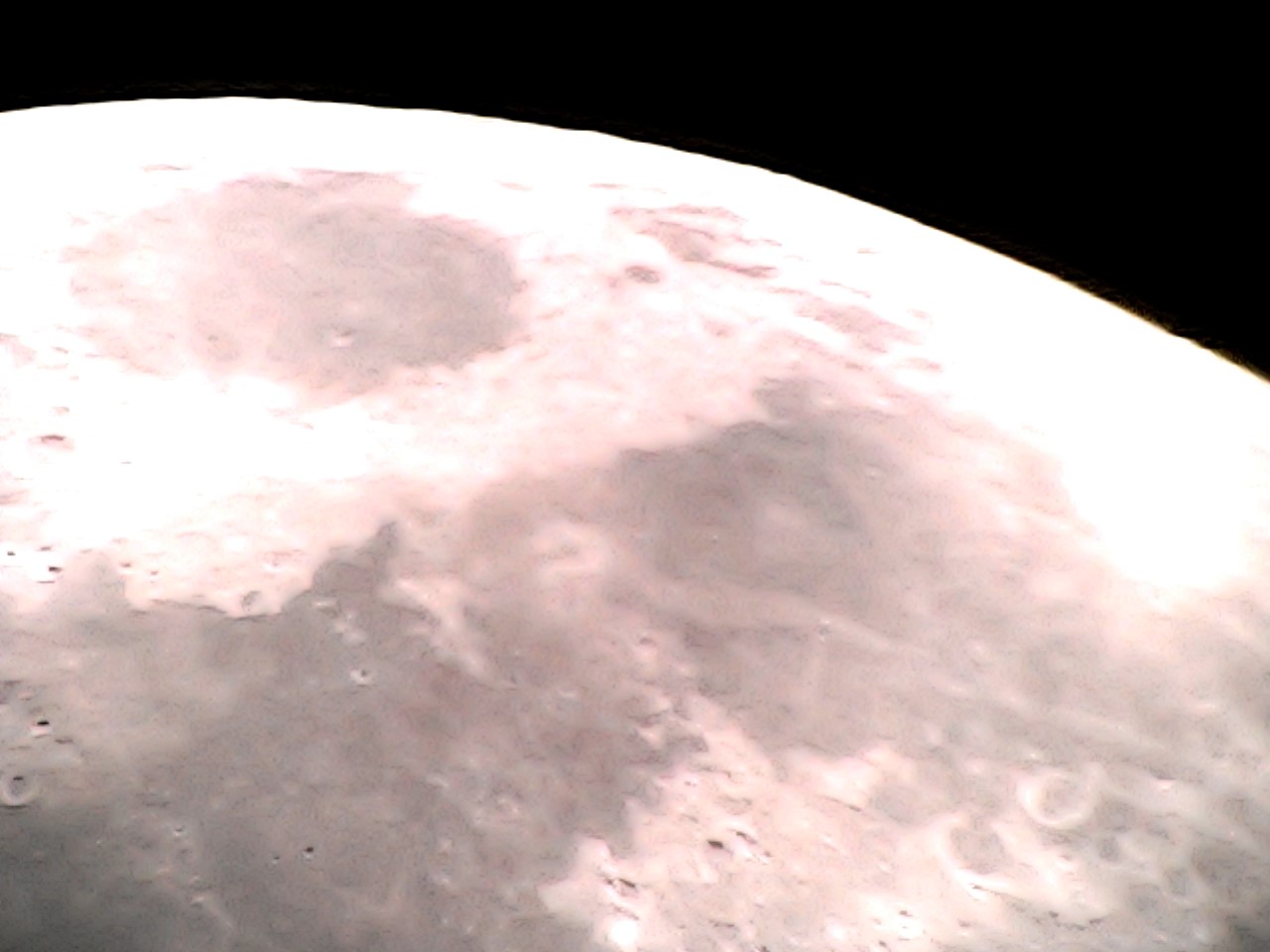

Eigentlich war ich schon reif fürs Bett aber der Typ hat doch Tatsächlich die gleiche Cam benutzt die ich schon seit 3 Jahren im Schrank habe und welche Staub ansetzt...

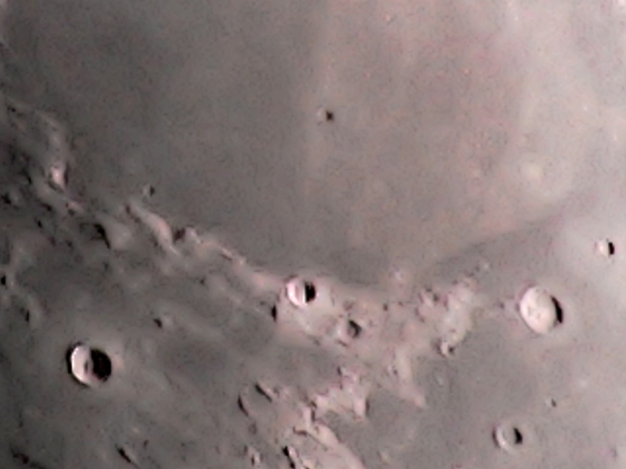

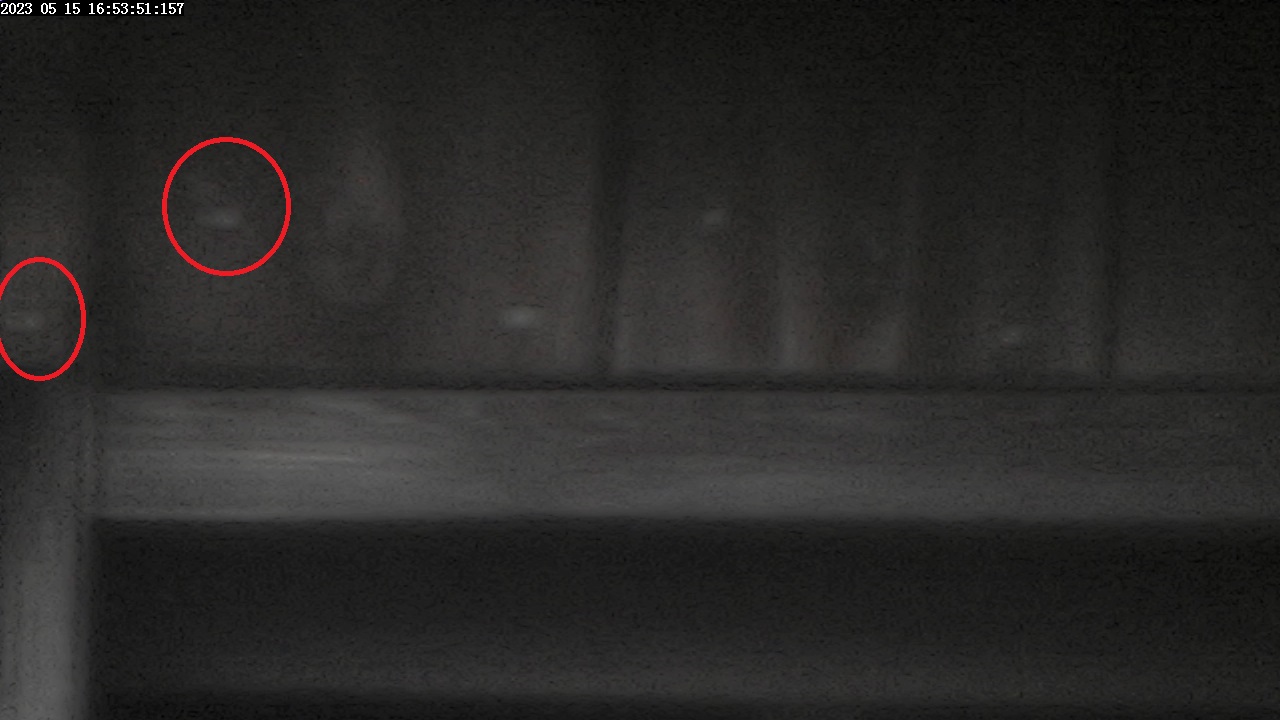

Ich hab mir umgehen die Software gezogen und mal einen Versuch gestartet, der erste Befund war.. ok.. Passt gar nicht und ich brauch einen Adapter der gut 50 mm verlängert um den ganzen Spiegel zu sehen.
Heute morgen dann schnell einen gefertigt und hier der erste Schnappschuss.
Also da muss ich unbedingt nochmal rann wobei ich erst mal Prüfen muss ob der Sensor der Cam mich da nicht eventuell veralbert.
Eile mit Weile.. Ohne das der Spiegel ein Zentrum hat brauch ich Gar nicht anfangen, ich will aber weiter bauen und die Motorisierung abhaken um voran zu kommen.
Im Baumarkt bekam ich die Idee das eine TR2 Spindel eigentlich der ideale Schneckentrieb sein könnte.. damit werde ich jetzt erst mal umhergehen und was versuchen.
Werner

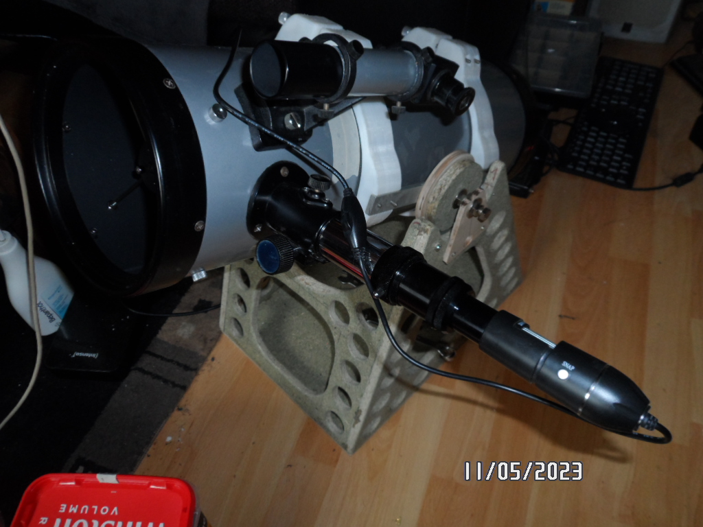

Guten morgen,

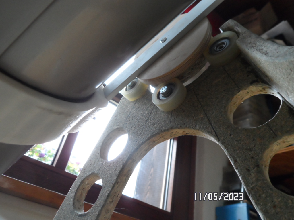

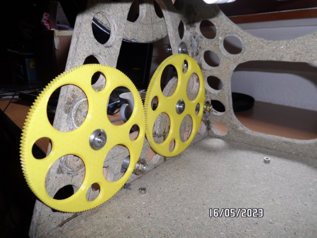

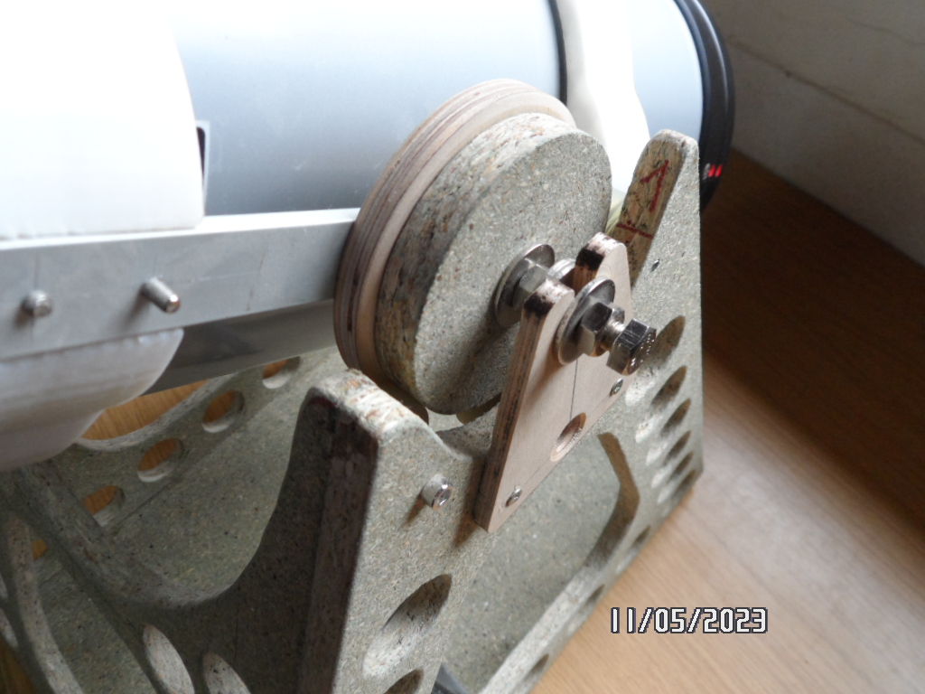

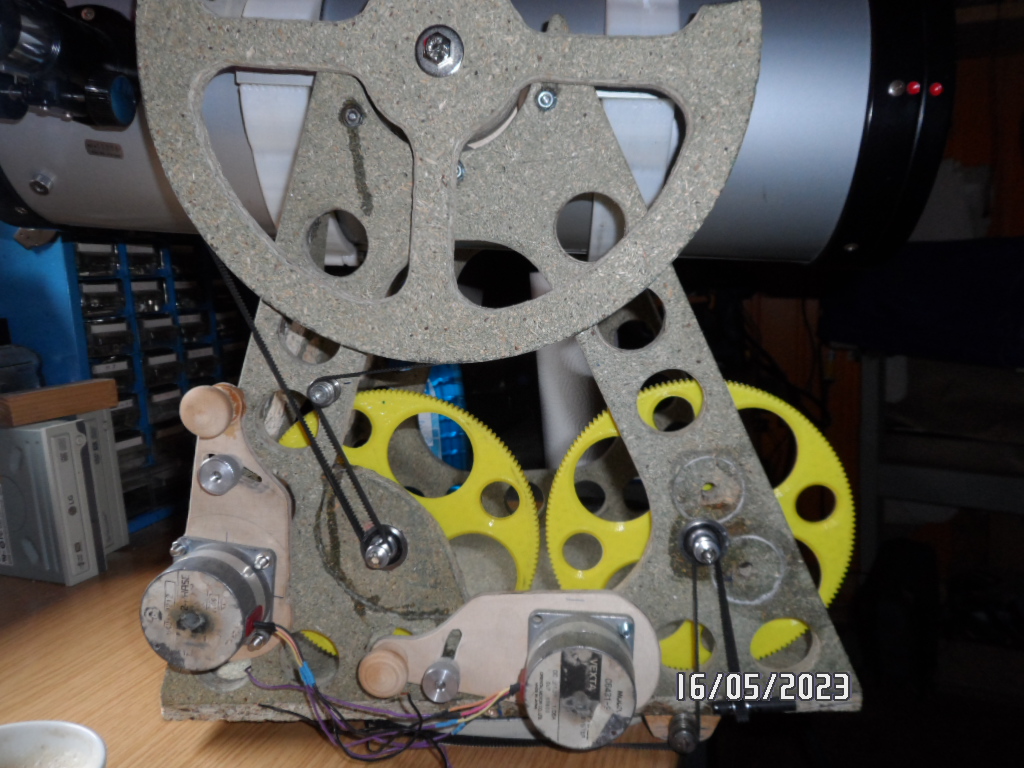

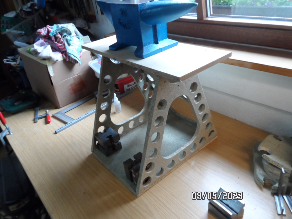

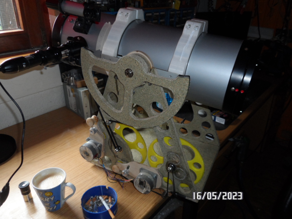

Ich bin gut voran gekommen, zumindest ist der Unterbau Mechanisch fertig.

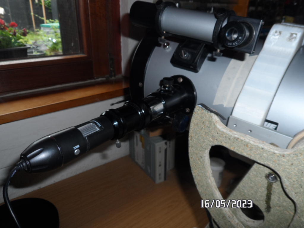

Gestern hab ich Paar versuche gemacht wie sensibel die ganze Mechanik ist und was der Spiegel so kann, dabei stellte ich am Linken Rand fest das es Doppelbilder von den Nägeln gab die nicht auf das wackeln oder Luftflimmern zurück zu führen sind welche in die 350 Meter entehrten Bretter vom Kirchturm eingeschlagen sind.
Ich hab dann heute Nacht nochmal den Tubus eingestellt nach dem ich mich davon überzeugt habe das die Digicam mich nicht veralbert und heute morgen sind die zwei Doppelbilder von den Nägeln weg, leider hab ich mit Zoom gearbeitet so das die Größenverhältnisse ein wenig anderst sind.
Fokussieren ist ein wenig Tricky... ich denke da mach ich mir noch einen Stellmotor dran.
Alles im allen frag ich mich ob das denn gar so schlecht ist.

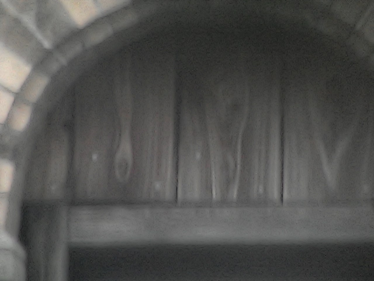

Setup im Moment wobei das Rohr ein wenig zu Tief steht, der Blumenkasten auf der Fensterbank ist im Weg und ich gugg auch noch durch das geschlossene Fenster weil ich aufpassen muss das mir mein Kater nicht entwischt ( der bekommt grade eine Antibiotika Kur )..
Untersetzung des Getriebes 300 / 1 das wären bei 1,8° Steppwinkel ein Schrittwinkel von 0.006 ° wenn ich richtig liege.
Leider macht das Wetter so überhaupt nicht mit und der Mond lässt sich die Tage eh nicht blicken, ich belass die Einstellungen mal dabei und geh an die Steuerelektronik.
Anbei noch link zu einem Video.
Mechanik Drehachse
Werner

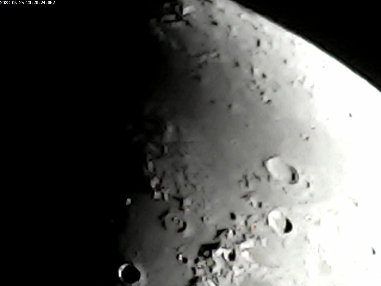

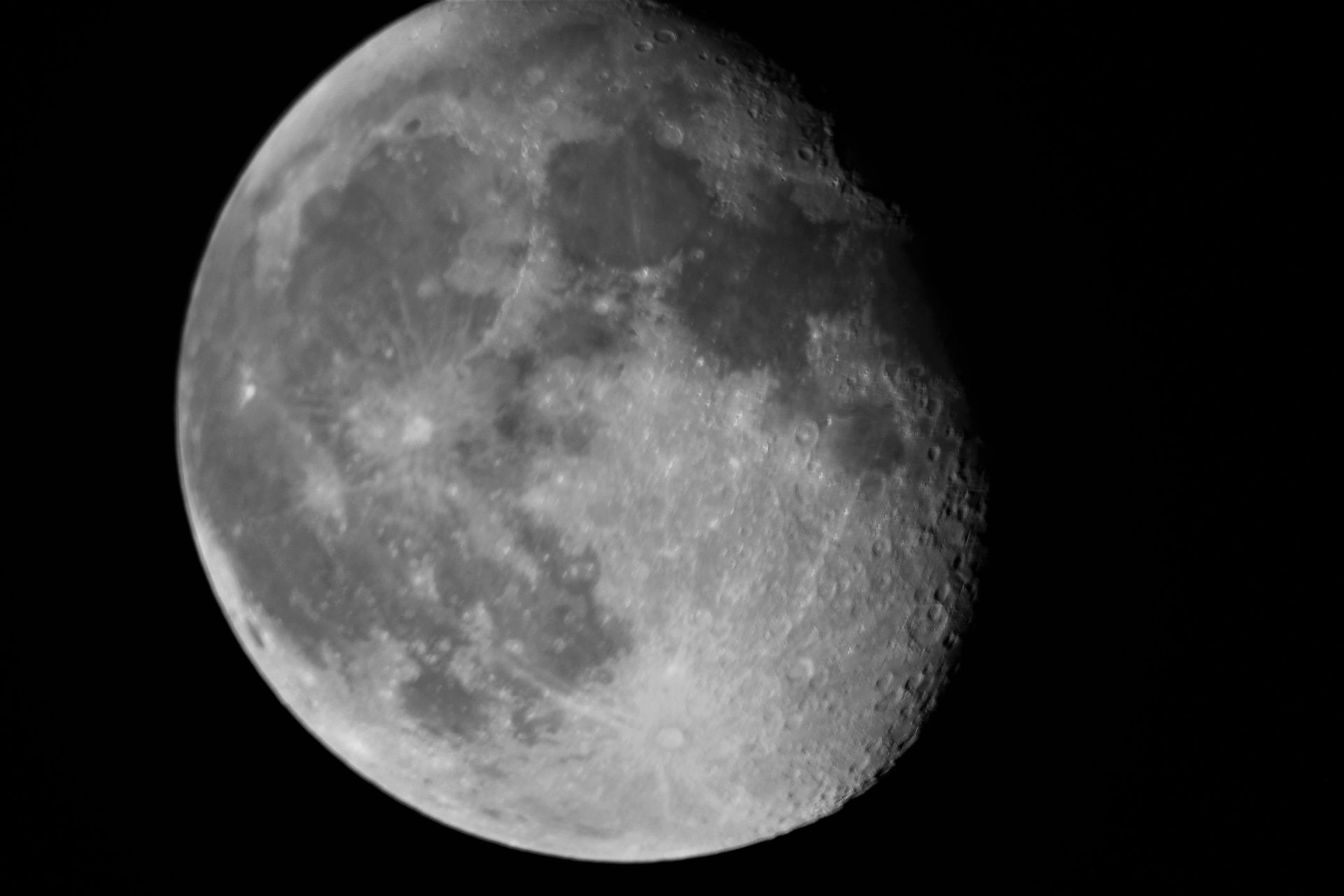

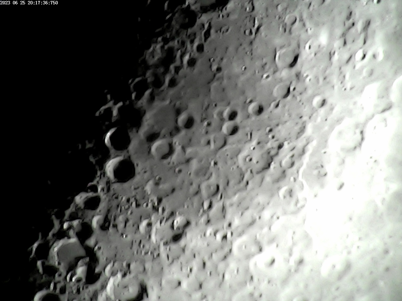

So zwischen durch mal fernab von meinem anderen Projekt hab ich mal wieder durch das Revue gelinst, die Bilder hab ich mit einer Microskop Cam ( 15 €) geschossen wobei das Focusieren bei der Flimmerluft eine Kunst ist.
Ich hab keine Ahnung ob das ok ist und der Zoom Faktor kann ich nicht nachvollziehen weil ich die dazugehörige SW. nicht mehr habe.
Capture_00078.jpgCapture_00078b.jpgWIN_20230625_22_04_49_Pro.jpgWIN_20230625_22_05_16_Pro.jpgWIN_20230625_22_06_10_Pro.jpgWIN_20230625_22_07_06_Pro.jpgWIN_20230625_22_11_30_Pro.jpg
Werner

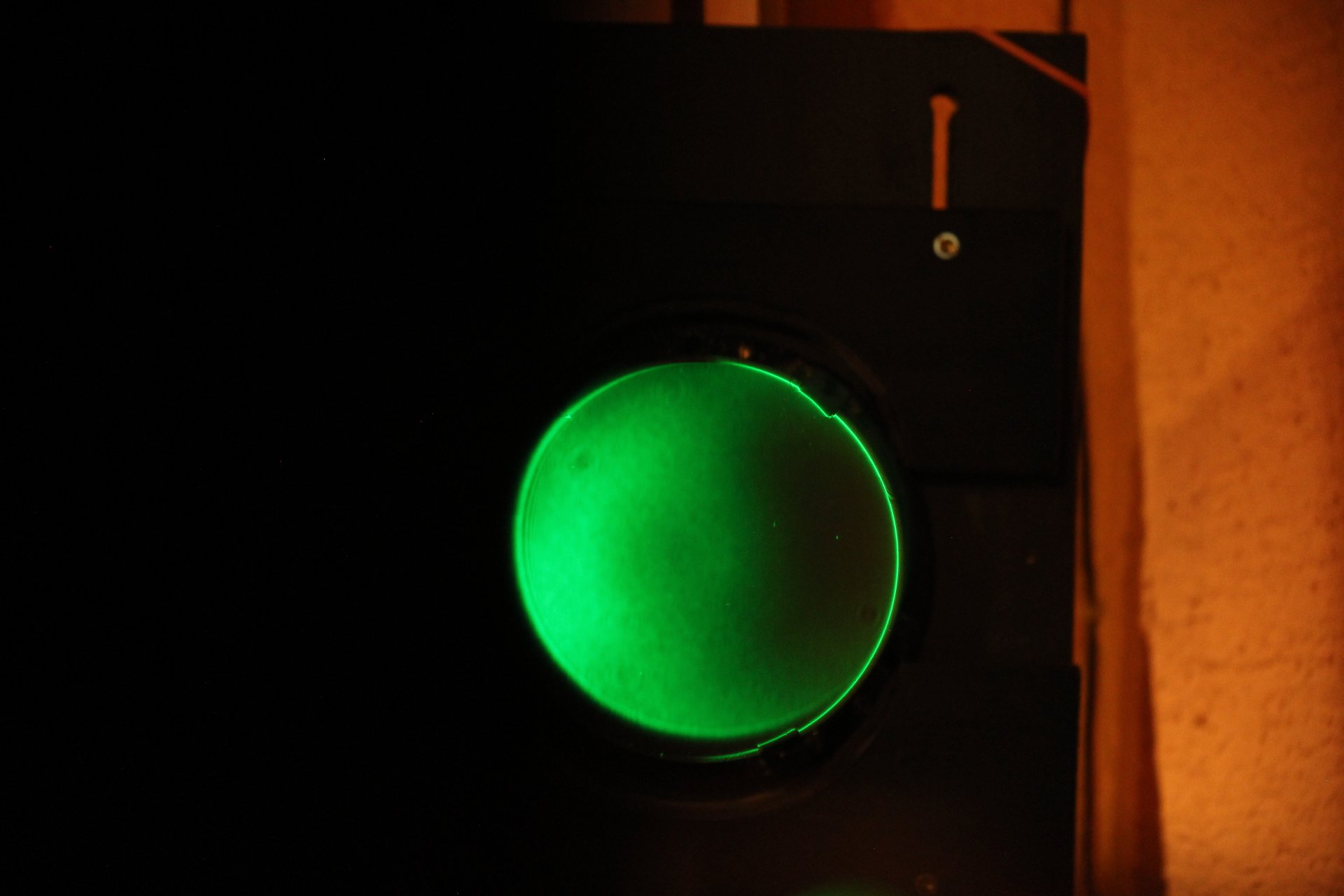

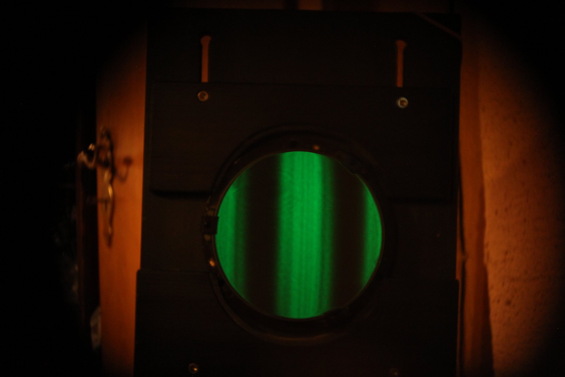

Ich hole mal das alte Ding wieder hoch weil ich grade Leerlauf habe also weder Polieren noch schleifen kann aber irgendwas machen musste.

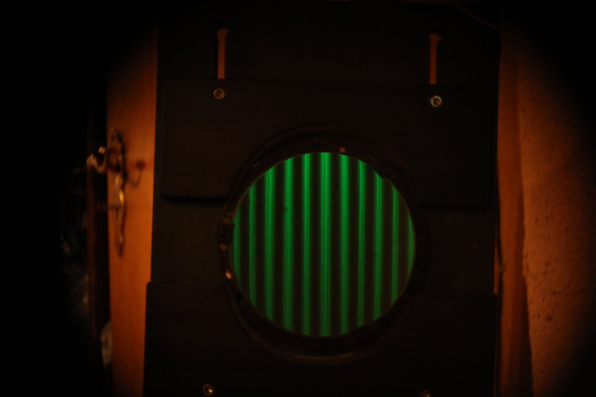

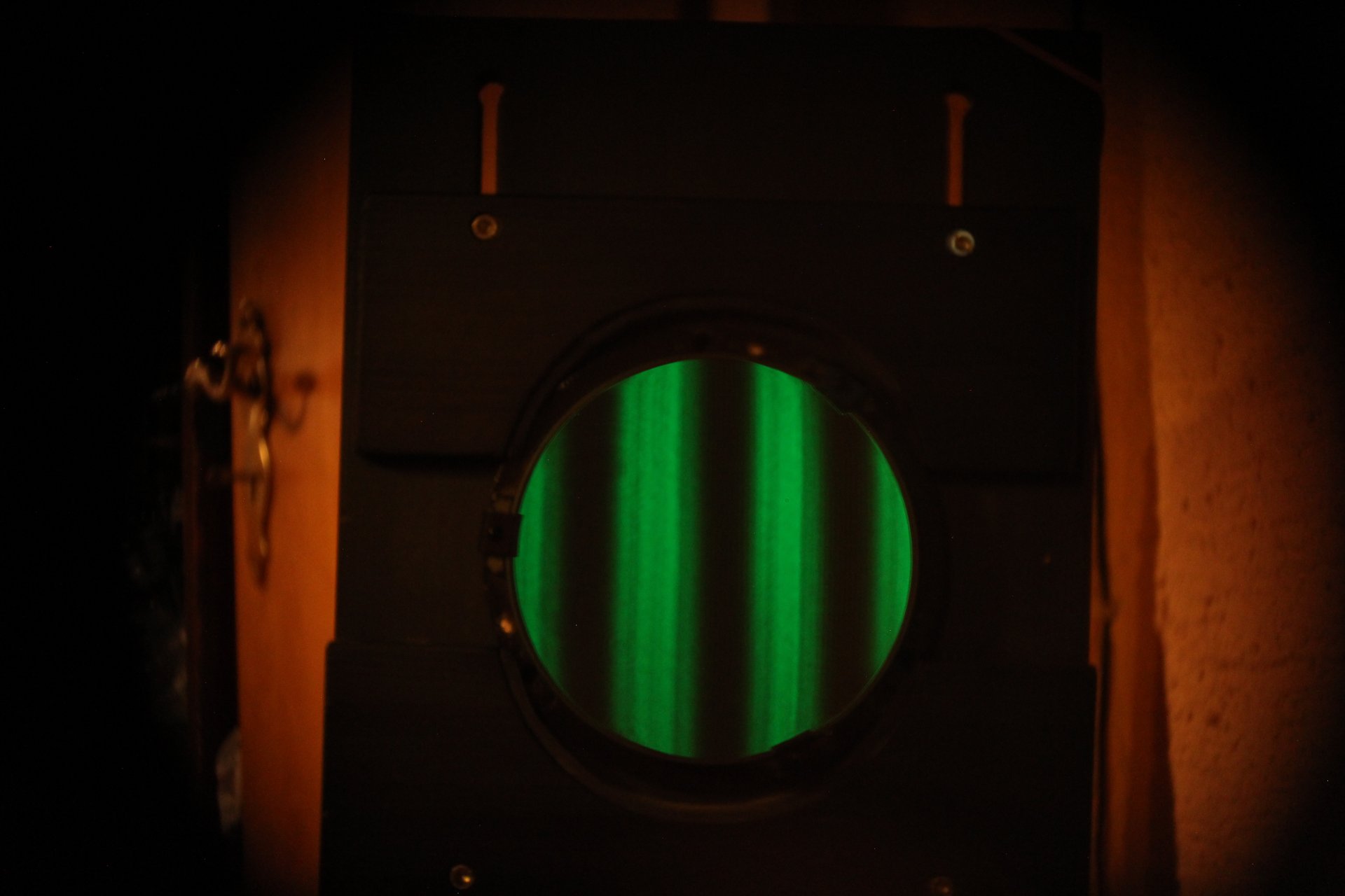

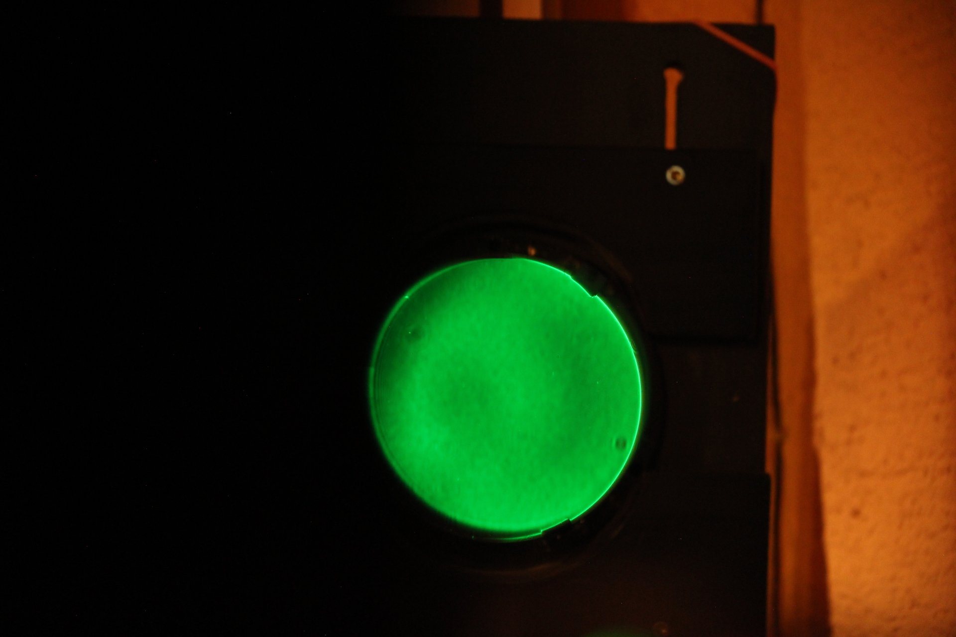

Darum hab ich mal den Revue Spiegel auf den Prüfstand genommen um zu sehen wie es denn um die Qualität des Spiegels überhaut bestellt ist.
Hier Paar Bilder vom Ronchi & Foucault Test.
Mann kann nicht behaupten das es ihm an Qualität mangelt, hätte man diesen als reinen Newton ( ca. F 8-9 ) ausgeführt wäre es sicher besser gewesen als auf kurze Bauform zu setzten und eine Barlow einzubinden.
Brennweite hab ich so um die 530 mm gemessen ( sollte dann ohne Linse ein F 3. X Dinges sein ) und ich frag mich ob man denn das ganze nicht ein wenig aufbessern kann wenn man der Korrekturlinse einen Festen Standpunkt gibt.. den meines Erachtens ist es falsch das die Barlow bzw. Korrekturlinse mit dem OAZ mitwandert ( wenn den da wirklich eine Korrekturlinse mit integriert ist ).

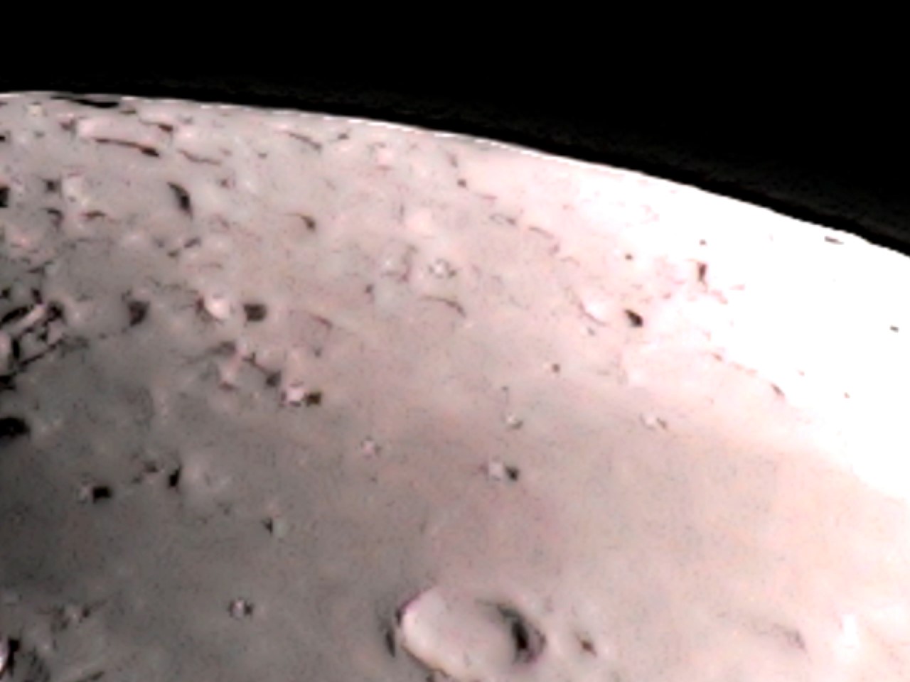

Nach dem ich dann gestern Nacht den OAZ endlich spielfrei ausgepolstert habe und er dennoch sehr leichtgängig geblieben ist hab ich es mir nicht nehmen lassen das Ding gegen 3 Uhr Nacht mal aufzubauen, ich war am tag zuvor beim Kieferchirurgen und der hat mir einem Weisheitszahn rausgeschnitten bzw. gehebelt.. konnte einfach vor schmerzen nicht schlafen.
Mond war im 25er Okular prima zu sehen und auch Jupiter wie seine Monde.. ich hab versucht das ganze mit der Canon 1200 einzufangen aber das Ergebnis kommt bei weitem nicht an das heran was ich live vor Augen hatte.
