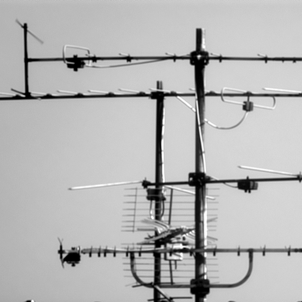

Nur als Beispiel weise ich nocheinmal auf meine (unmanipulierten!) Gitterlinienaufnahmen hin, die eben diesen Sachverhalt zeigen:
-Bei einem sampling von 3 Pixel/cycle sind die Linien in xy- und Diagonalrichtung vollständig getrennt und ausreichend definiert abgebildet (spatial aliasing, Kantenartefakte).
-Bei einem sampling um 2 Pixel/lp treten immer mehr Artefakte/Auflösungsverluste auf, die Diagonalkanten zerfallen (spatial aliasing).
-Bei einem sampling unter 2 Pixel/lp nehmen Artefakte (alias) und Auflösungsverluste rapide zu (wenig verwunderlich).
Aus einer geometrischen Abschätzung geht in etwas dasselbe hervor (die maximale Linienauflösung muss mit mindestens 2 Pixeldiagonalen = 2,8x Pixelbreiten/cycle gesampled werden).
Das sampling bei ca. 3 Pixel/cycle ist demnach sinnvoll und genau das geht auch aus vielen Literaturangaben hervor (siehe meine posts hier und im Parallelthread).
Bei anderen Anwendungen (Interferometrie/Mikroskopie) wird sogar ein sampling von 4-5 Pixel/cycle empfohlen.

hat schon wer einen Binning-Versuch gemacht?
Hallo miteinander,
heute ist es mir endlich gelungen, den von Wolfgang angeregten Binning-Test durchzuführen. Dazu habe ich meine früher benutzte Cameleon Kamera mit 3,75 µm Chipraster an ein 500 mm f/8 Fernobjektiv ("Wundertüte") von Beroflex angekoppelt und die Optik auf f/22 abgeblendet. Mit diesem Setup und FireCapture habe ich dann eine Antennenanlage aus der etwas entfernteren Nachbarschaft aufgenommen, und zwar jeweils 30s im vollen Kameraformat 1280 x 960 und im 2x2 Binning-Modus.
Aus beiden Videos habe ich mit AutoStakkert Summenbilder erzeugt, wobei das aus dem mit Binning aufgenommene Video resultierende Summenbild im Format 640 x 480 vorlag. Dieses Bild habe ich in Fitswork mit dem interpolierenden dSinc-Algorithmus 2-fach nachvergrößert und es ebenso wie das ohne Binning gewonnene Summenbild einer einfachen Gauß-Schärfung unterzogen.
Die Ergebnisse habe ich in der folgenden Blink-Animation gegenübergestellt (Originalgröße über Rechtsklick):
Link zur Grafik: http://www.astro-vr.de/150228_Antennen_f22_R_Binning.gif
Die Vertreter der langen Ankopplung dürfen sich freuen, da die Bilddefinition in dem ohne Binning und Nachvergrößerung mit 3,75 µm bzw. f/D = 5,8*p gewonnenen Bildergebnis sichtbar besser herausgekommen ist als in dem mit Binning und 7,5 µm bzw. f/D = 2,9*p erzeugten Bild.
Beide Videos wurden mit dem Rotfilter aus dem RGB-Filtersatz Typ II von Astronomik aufgenommen. Im Anschluss hatte ich auch noch eine zweite Serie mit Blaufilter aufgenommen, die aber entgegen meiner Erwartung zu schlechteren Ergebnissen geführt hat. Möglicherweise ist die eingesetzte Linsen-Optik am kurzwelligen Ende doch etwas schlechter korrigiert als im Roten.
Auch wenn ich meine bisherige Auffassung von der optimalen Kameraanpassung angesichts dieser Ergebnisse nicht bestätigt sehe, freue ich mich doch, mit dem Versuch erstmals ein eigenes experimentelles Ergebnis in die Hand bekommen zu haben, welches mir eine verlässlichere Bewertung der hier vorgetragenen Theorien ermöglicht als etwa die Bezugnahme auf bekannte Autoren und Autoritäten.
Welche Bedeutung dieser insbesondere hinsichtlich der Sichtbedingungen ein wenig idealisierte Test für die astronomische Fotopraxis unter den Bedingungen des hierzulande herrschnden Seeings am Ende hat, kann ich nicht abschließend beurteilen.
Immerhin sehe ich mich veranlasst, die bisher an meinem f/5-Spiegel mit der ASI120MM eingesetzte 2,2x Klee-Barlow erstmal probeweise durch das Vorgängermodell mit 2,8-facher Nachvergrößerung zu ersetzen in der Hoffnung, damit zumindest bei extrem guten Sichtbedingungen möglicherweise noch eine Steigerung der Bildqualität zu erzielen.
Gruß, Jan

Kannst Du bitte noch in etwa sagen, wie weit die Antennenanlage entfernt war? 20, 50, 100 oder 200 Meter? Oder noch weiter weg? Das wäre wichtig. Denn je weiter weg, desto stärker wirkt sich das lokale Seeing aus und kann mit unserer Aufnahmewirklichkeit quehr durch die ganze Lufthülle der Erde verglichen werden...

Die Antennen stehen 400 m entfernt, da war Seeing tatsächlich schon deutlich zu erkennen, hier ein 50 Frames umfassender Ausschnitt von dem mit Binning bei 18 fps aufgenommenen Original-Video in Echtzeit:
Link zur Grafik: http://www.astro-vr.de/150228_122619_Rbin_cr248x280_000-049_44ms.gif
Das Seeing ist hier nach meiner Einschätzung viel "gutmütiger" als das aus der höheren Atmosphäre.
Gruß, Jan

und auch nach dem Experiment von Gerd darf der Unterschied nicht so stark sein.
ich finde das Ergebnis von Jan passt sehr gut zu meinen Ergebnissen.
Ich finde auch den Unterschied bei Jan nicht so groß wie du ihn offenbar empfindest, da haben wir wohl andere Maßstäbe.
Im Gegenteil, klar ist das Bild mit Binning etwas unschärfer, Kontrastärmer.
Wenn man aber bedenkt das hier immerhin ein Unterschied von Faktor 4 bei der Anzahl der Pixel besteht ist der Unterschied der sich hier zeigt eigentlich gar nicht so groß.
Jedenfalls steht er bei weitem nicht in einer 1 zu 1 Relation zur Vervierfachung der Pixelzahl.
Das zeigt das man selbst mit N=2,9*P so schlecht nun auch wieder nicht liegt.

Hallo Jan,
sehr schöner Test und im Gegensatz zu Christian finde ich das er recht gut zu meinen Ergebnissen passt.
Du liegst mit 2,9 halt doch noch spürbar unter der 3,6 Marke ab der die von mir ermittelte Kurve dann nur noch langsam ansteigt.
Damit ist hier ein spürbarer Unterschied zu erwarten gewesen.
Link zur Grafik: http://forum.astronomie.de/phpapps/ubbthreads/ubbthreads.php/ubb/download/Number/38856/filename/Diagramm.jpg
Ganz anders würde das aber aussehen wenn du mit N=3,6*Pixel gearbeitet hättest.
Eventuell wiederholest du diesen Test mal und blendest auf F27 ab.
Also dann 7,2*Pixel ohne Binning gegen 3,6*Pixel mit Binning.
Ich würde dann lediglich etwa 7% Unterschied erwarten und keine 20% wie im jetzigen Test und da wäre es mal interessant ob das dann noch auffällig wäre und der Gewinn in einer akzeptablen Relation zur Vervierfachung der Pixelzahl liegen würde.
Was man denke ich aber in jedem Fall sagen kann ist das Artefakte wohl auch bei 2,9 kein Thema sind.
Ich kann da beim besten Willen nicht erkennen das es bezüglich Artefakten irgendeinen Unterschied zwischen beiden Bildern geben würde.
Das beweist das das von unserem Theoretiker hier permanent vorgebetete Argument Artefakte völlig irrelevant ist.
Grüße Gerd
nur als gedankliche Anregung auf Deinen Seitenhieb:
-Erreicht denn die Optik überhaupt die Beugungsgrenze?
-Wie wirkt sich das auf das Bild aus, wenn die Optik nicht die Beugungsgrenze erreicht, sondern größere Zerstreuungsscheibchen produziert?
-Wie wirken sich dann diese Tiefpass-Filtereigenschaften wohl auf die Artefakte aus?
-Nachdem Du Artefakte ja ausschließt, musst Du sie ja offensichtlich gut erkennen können: also wo und wie würden sich Artefakte denn bemerkbar machen?
PS.: Beide Pics (binned und ungebinned) lassen sich problemlos auf den selben level schärfen (was sagt das wohl?) und dann erkennt man auch die Artefakte in dem binned Bild; aus obigen Gründen natürlich schwächer.
