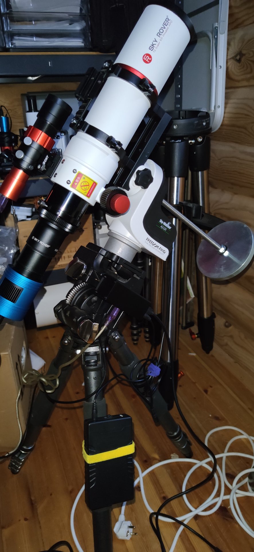

Ja , die AZ-GTI kann so was auch alles. Ich hatte mal dieses Setup am laufen.
Mit kleinem 72er Apo und Kamera . Mit EQ-Mod und über NINA ..oder auch mal über einen Astroberry.
Du scheinst ähnliche Ideen zu haben, die ich auch schon gehabt habe ;.) .
Stativ ist hier ein uraltes Gitzo 3 und ein schwerer Manfrotto Gear Head ( aus meinen früheren fotografischen Leben )
Dieses Setup lief komplett mit einer kleinen Powerbank, unten am Stativ zu sehen.
Allerdings ist das Teleskop samt Kamera und Guide dann, wie im anderen Forum geschrieben, irgendwann auf die Exos II PMC8 umgezogen.
Das Problem mit dem AZ-GTI setup :
Im Prinzip funktioniert es einwandfrei , aber
Guiding Performance lässt zu wünschen übrig.
Steuerung über NINA ist nicht stabil. D.h. ab und zu geht mal das Plate Solving nicht, oder der Meridian Flip ging nicht , oder irgend was anderes.
Über Astro Berry , gleiches Problem wie oben.
Alles in allem hatte ich jede zweite Nacht irgend eine kleine Macke. Die hat man zwar alles ohne größeren Aufwand gelöst bekommen, aber es hat einfach genervt. Im Gegensatz dazu hatte ich nach dem Umstieg auf die EXOS II PMC8 nicht ein Problem irgend einer Art. Auch wenn die, da am Zweitwohnsitz, teilweise über Wochen in einer Kiste liegt. Aufstellen, verbinden , anschalten, Nina starten, alles läuft. Remote Zugriff, AF, Guidieng , Plate Solving u.s.w. So muss es sein.

Hallo Jochen, wie immer gibt es hier viele Meinungen, jede ist irgendwo richtig, und jeder hat seine Präferenzen und Erfahrungen.
Ich persönlich würde dir von dem gezeigten setup abraten.
Ich habe mir auch schon so etliches und einiges an Equipment gekauft , und vieles davon leider mit mehr oder weniger Zufriedenheit eingesetzt.
Mein Verschlag wäre ( auch wenn du dafür vielleicht noch etwas sparen musst)
Montierung : Exos II PMC8 , alternativ Ioptron Cem26 / Gem 28 . Ca 900 -. 1300.-
72er oder 80 APO Refraktor mit einem vernünftig stabilen Auszug, Und natürlich den passenden Reducer / Flattener dazu. Alternativ den FRA400 oder PHQ 65 . Da ist der Flattener schon verbaut . Ca 600.- - 1100.-
Anstatt der Canon, direkt eine gekühlte Astro Kamera , z.B eine mit IMX533 Chip , ca 1000.-
Dazu noch ein kleines Guide Scope ( SVbony ) , und einen einfache Guide Cam (Asi120 oder so was) .
Irgend ein alter Rechner, um alles über NINA zu steuern. , Ca 300,.
Damit hättest du eine gut fiunktioniernde Ausrüstung, die dich über Jahre begleiten würde.
Sicher , das kostet dann eher fast 3000.- bin 3500.- anstatt der anvisierten 1500.
Aber, und das ist wie gesagt meine eigene Erfahrung, mit einer AZ-GTI , eine Achromaten, und einer DSLR an einem wackeligen Auszug , ärgert man sich nach den ersten Nächten mehr als das man Freude daran hat. Dann kommt Frust auf, und man schmeißt alles hin, oder nimmt nochmal Geld in die Hand, und kauft sich Equipment das Funktioniert.
Nur es geht hier um einen Einstieg der einfach und vergleichsweise unproblematisch stattfindet und nicht um Astrofotografie auf dem Niveau Frank Sackenheim...
