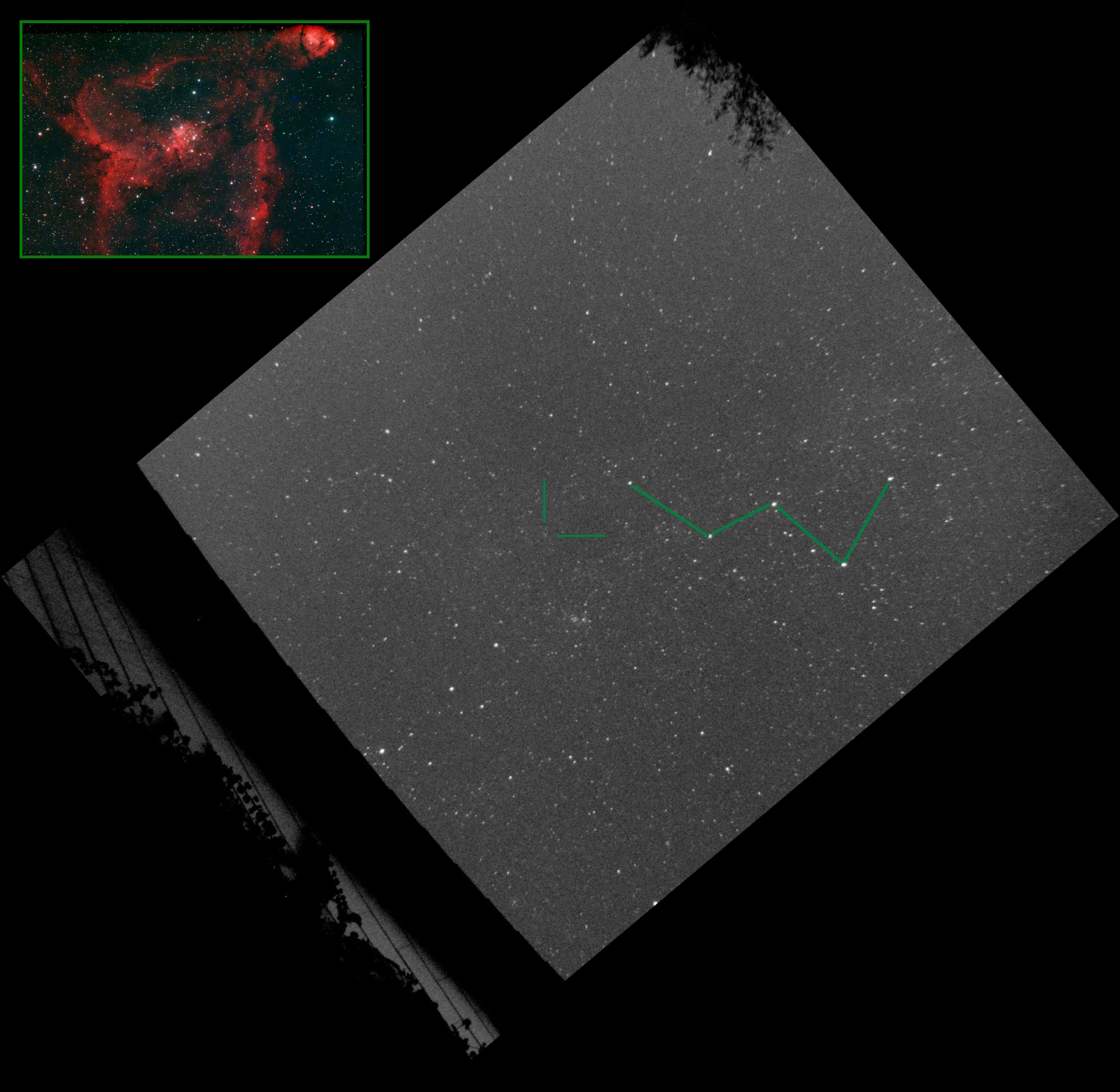

Grob Richtung Norden stellen. Nina starten. 3 Star polar alignment aufrufen. Abweichung live wie angezeigt korrigieren. Ziel im Nina Katalog aufrufen. Anfahren, plate Solving zentriert das Ziel innerhalb von Sekunden, guidung startet, und man hat das Objekt der Begierde zu 100% die ganze Nacht zentriert im Sucher.
Vor 10 Jahren war das noch Teufelswerk, aber heute.....

Hallo!
@ Jochen Wie sieht es denn nun aus, ist ein dunkler Südbalkon vorhanden? Oder ein dunkler Acker? Ohne guten Standort keine guten Fotos.. Vor allem, wenn man EAA macht und keine LPF Filter nutzen kann.
Ich habe hier im Münchner Süden mit üblichen Licht-verschmutzten Großstadthimmel höchstens Probleme wenn der Mond "On-top" auch noch dazu kommt. Mein West-Platz hinterm Haus ist zugegebener Maßen glücklicherweise von Nachbarn mit Garten-Beleuchtungs-Wahnsinn verschont, wenn man von der Straßenleuchte im Norden absieht die sich deutlich wahrnehmbar ist, trotz Entfernung von gut 60 m und einiger "Bio-Abschattung" (=Büsche und Bäume). Aber "freie" Sicht zum Horizont ist gar nicht. Und rund-um-Blick schon gar nicht!
Also nicht gleich bange machen lassen! Einfach mal probieren! Hier mal mein Blick Mitte November mit meiner ASI120MC in den Himmel als ich den Herznebel aufgenommen habe. Links unser Haus, recht oben Nachbars Bäume.
2022-11-14-Heart-nebulaLight_Preview_ASILive_5sec_Bin1_5.7C_gain48_2022-11-14_214934.jpg
Irgendwas geht immer! Gerade mit EAA!
Servus - MünchenBeiNacht - Ewald
