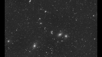

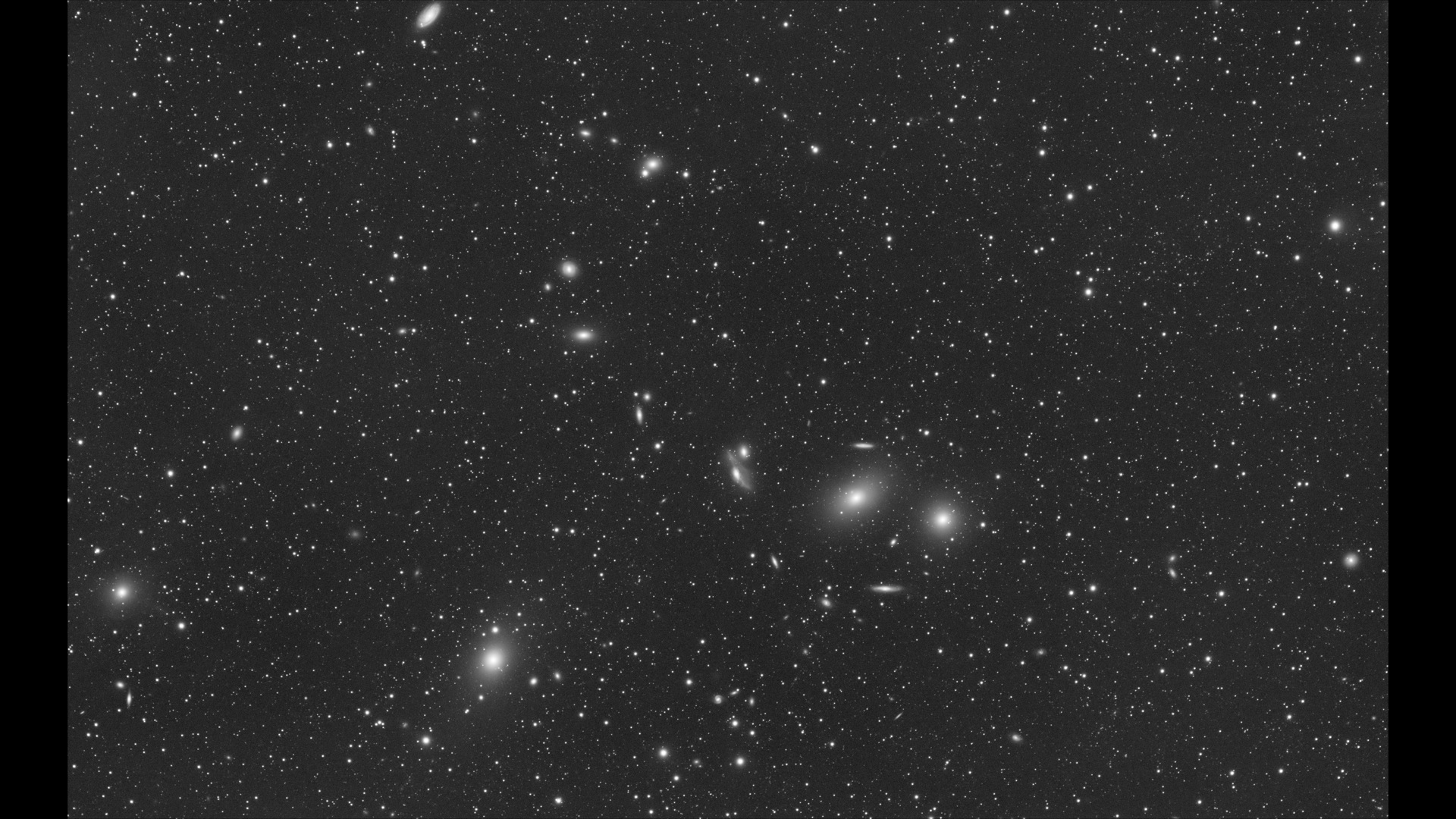

Anbei ein Bild 57x150 Sekunden mit DSS gewichtet gestackt und den Gradienten mit PixInsight ABE beseitigt, aber das geht auch kostenlos mit Fitsworks. Dann das Resultat als fits gespeichert und mit asiStudio wieder eingelesn und ein Bildschirmfoto gemacht. Die Montierung wie aus dem Karton, also nichts umgebaut. Zum Fokussieren ist ein ZWO Motor und ein 3D gedrucktes Bauteil verbaut. Hier die Zusammenstellung des benutzten Geraffels:
HEQ-5, Redcat51, asi294mm-pro, UVIR Sperrfilter, ZWO fokussiermotor, ANET A6 Selbstbaudrucker, Svbony 30mm Leitrohr, Polemaster, Lenovo T430 Laptop mit Windows 10-pro (wegen Desktop remote), TReibern und NINA, Tauheizungsband und ein einfaches 230/12V - 20A-Netzteil für alles.
Ich denke ich müsste mit etwas über 5000 Euro ausgekommen sein, und der Drucker war dann auch schon dabei, wenn ich alles neu gekauft hätte. Das klingt zunächst viel, aber diese Sachen werden heute noch benutzt.
