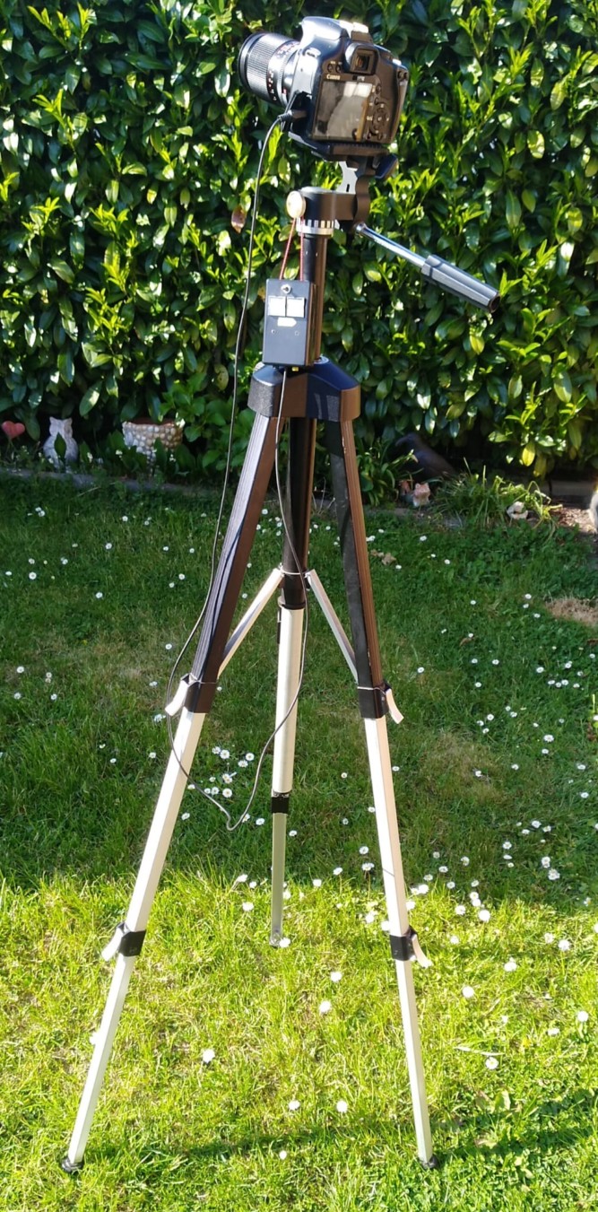

Ich nutze für meine Beobachtung eine normale digitale Spiegelreflex-Kamera, meine betagte EOS 450d, und ein 135mm / f3,5 Teleobjektiv, ein Zeiss Sonnar MC welches noch älter ist. Bei der Belichtungszeit begrenze ich mich auf 3,2 Sekunden. Bei 400 ASA ist die Abbildung des Sterns auf den Rohbildern so grade zu erkennen und es bilden sich bei nicht nachgeführter Kamera noch keine nennenswerten Strichspuren. So kann die Kamera auf ein normales Fotostativ und ist mit einer Hand in Windeseile in den Garten gestellt. Das ist wichtig, denn es erleichtert die Überwindung des inneren Schweinhunds und erhöht somit erheblich die Messrate ;-).
EOD 450d mit Zeiss Sonnar MC 135mm / f3,5 auf Fotostativ:

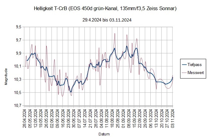

Zuerst möchte ich einen kurzen Rückblick auf das letzte Jahr zeigen:
Ziel war es, einen gewissen Vorlauf für eine eventuelle Lichtkurve des Ausbruchs von T-CrB zu bekommen. Das Ganze wuchs dann zu einer etwas längeren Aktion aus. Es zeigte sich nämlich, dass ich mit der einfachen Methode in der Lage war, die Helligkeitsschwankungen und damit den Umlauf der beiden Komponenten des Doppelsternsystems nachzuweisen. Das führte dann zu einer näheren Beschäftigung mit den Eigenschaften des Systems und zur weiteren Beobachtung. Hier die finale Helligkeitskurve aus dem letzten Jahr (2024):

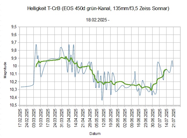

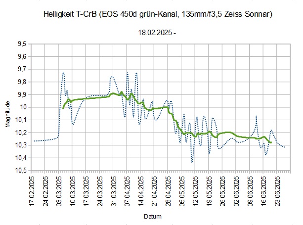

Nach eine gewissen Winterpause habe ich mittlerweile die Beobachtung des Systems wieder aufgenommen. Die bisher gesammelten Messdaten geben allerdings noch keine vernünftige Helligkeitskurve des Umlaufs her. Deshalb sind die Diagramme bisher noch auf den Dynamikbereich eines möglichen Ausbruchs skaliert. Wenn der noch auf sich warten lässt, dann werde ich natürlich auch wieder eine geglättete Kurve, die den Umlauf zeigt, anfertigen.

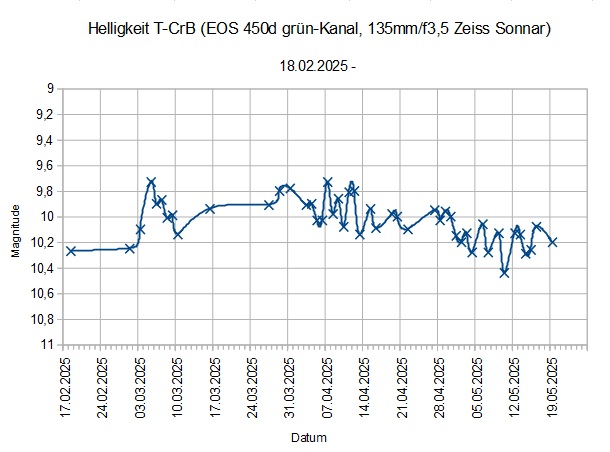

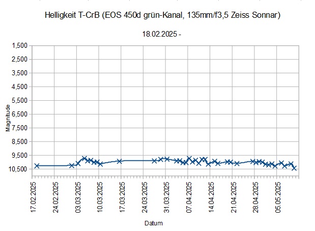

Hier also meine bisherigen Messungen in 2025:
Nun noch etwas gestreckt (das lässt schon einen Teil des Umlaufs erahnen):

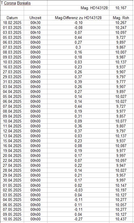

Und meine Messwerte in Tabellenform:
(Die in der Tabelle angegebenen Zeiten entsprechen teilweise nicht den tatsächlichen Messzeitpunkten. Messungen die vor Mitternacht lagen habe ich auf 00:00 Uhr gesetzt, damit sie in der Grafik nicht um einen ganzen Tag verschoben erscheinen. Dabei habe ich MEZ bzw. MESZ genutzt und nicht UT. Asche auf mein Haupt!)

Da ich grade dabei bin, kann ich auch kurz meine aktuelle Messkurve zeigen:
Bei den Aufnahmen in der Nacht vom 14.2. auf den 15.2. hatte ich übrigens einen kurzen Adrenalin-Schock. Beim ersten Blick durch den Sucher der Kamera sah ich einen zusätzlichen Stern in der Krone, auf der folgenden Aufnahme war er aber dann nicht mehr zu sehen. Ein kurzer Blick nach oben brachte dann des Rätsels Lösung: ein heller Satellit machte sich grade auf und davon. Schade, also warten wir weiter auf den Ausbruch ;).

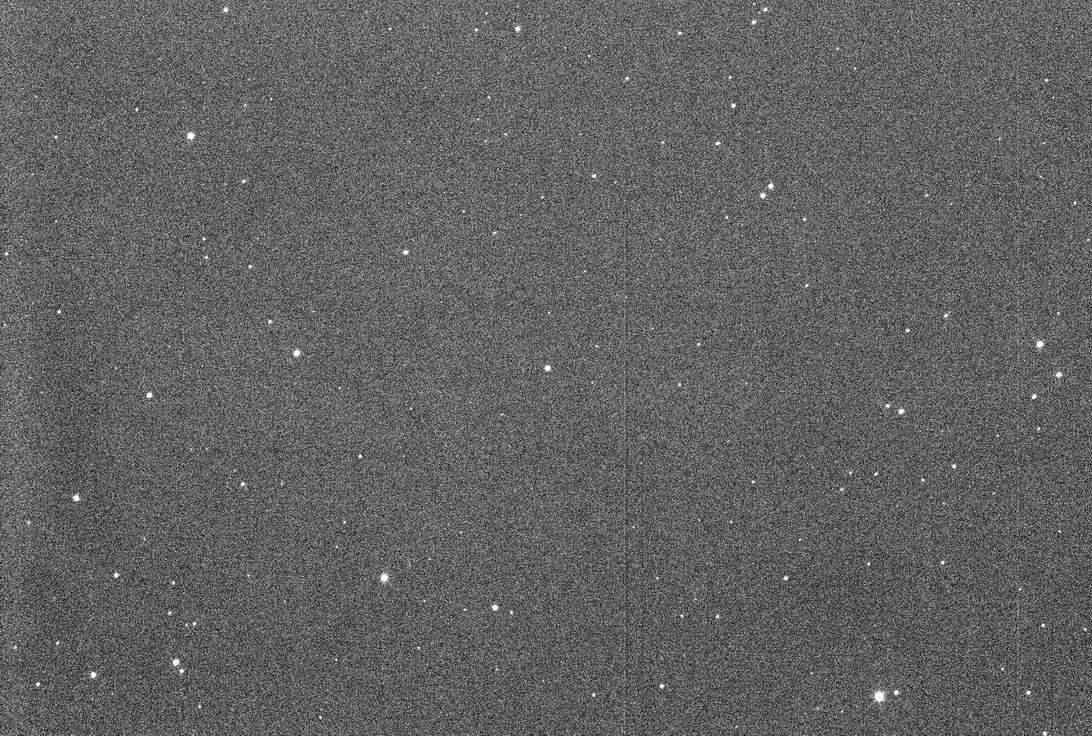

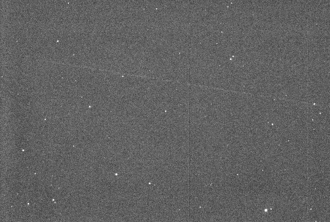

Wie schon geschrieben, habe ich im vergangenen Jahr Aufnahmen von T CrB mit einem der iTelescope gemacht.
Hier einmal zwei Aufnahmen von T CrB im Oktober 2024 mit einem Takahashi Epsilon 250 in Verbindung mit einer SBIG ST-10XME CCD Kamera unter Verwendung von photometrischen V- und B-Filtern.
T CrB mit V-Filter (genau in der Bildmitte), 10 Sekunden belichtet, Helligkeit T CrB +10,21mag (Photometrie mit Astroart 9)
T CrB mit noch leicht sichtbarer Satellitenspur unter Verwendung eines B-Filters, 10 Sekunden belichtet
Das Problem bei der Belichtung ist ja immer, eine optimale SNR zu erreichen. Ich muss allerdings dazu sagen, dass ich mich in Sachen Photometrie mit DSLR noch nicht so viel beschäftigt habe - deswegen würde ich Deine aktuellen Werte für das 135mm Objektiv einmal testen wollen.

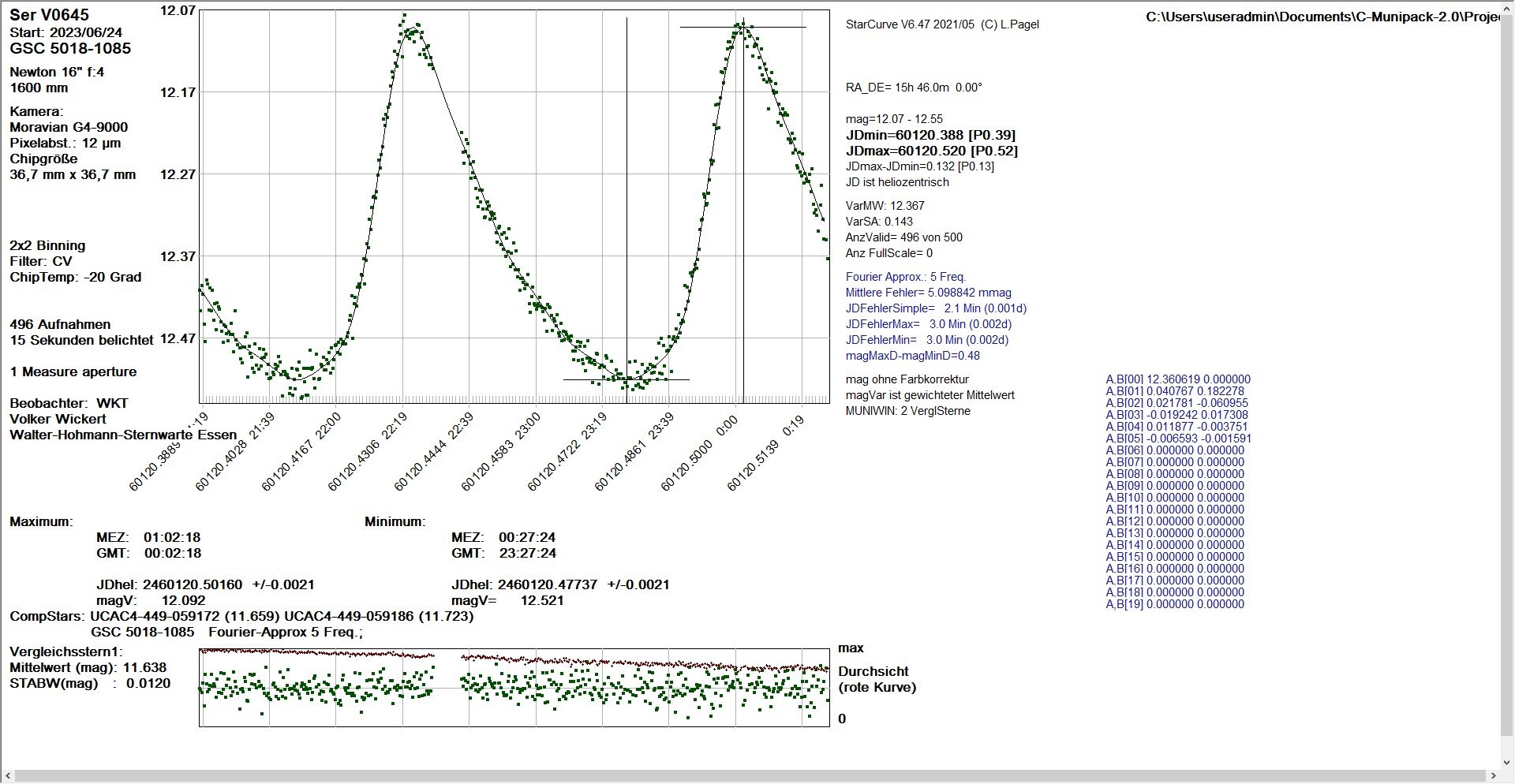

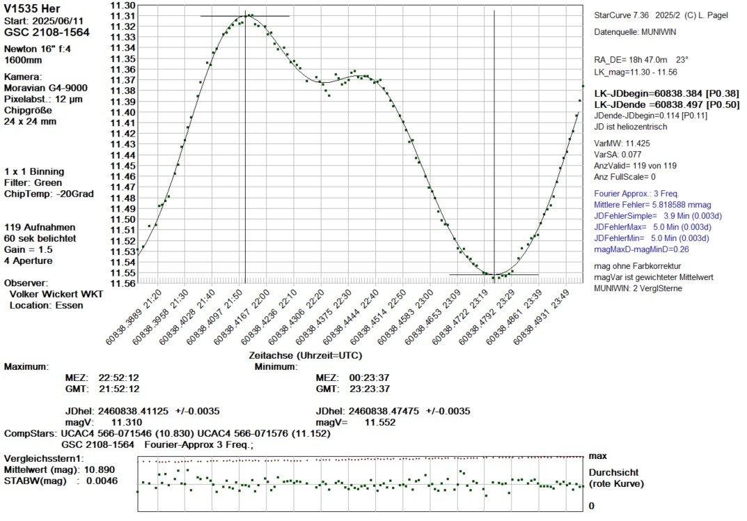

beobachte aber Veränderliche seit ca. 3 Jahren intensiv an der Walter-Hohmann-Sternwarte in Essen.

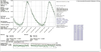

Zur Beobachtung mit DSLR/DSLM hat Jörg Spelda und ich, beide BAV, ein Dokument verfasst.
Dieses kann von der BAV Homepage downgeloaded werden:
https://www.bav-astro.eu/images/Menu_Praxis/Spelda-Wickert Photometrie 29.8.2021.pdf
Tauchen bei der Durchsicht des Dokumentes Fragen auf, so dürft ihr euch gerne melden.
Mich würde auch freuen, Mitglieder für die BAV zu gewinnen.
Schaut doch einfach einmal hinein:

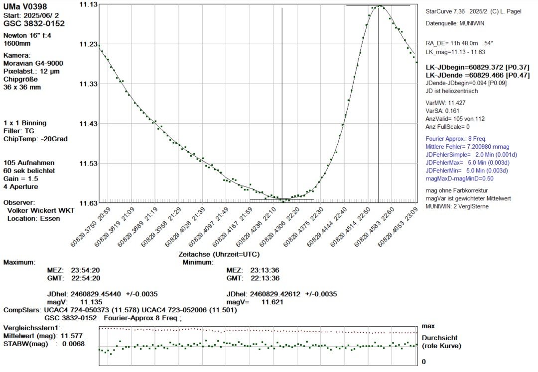

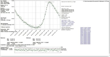

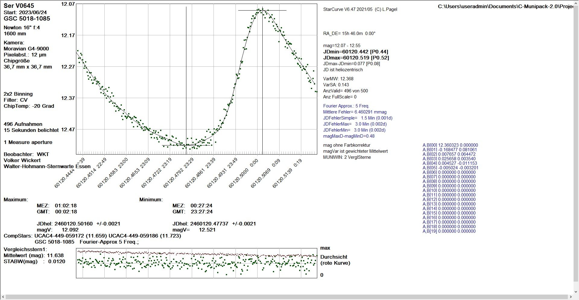

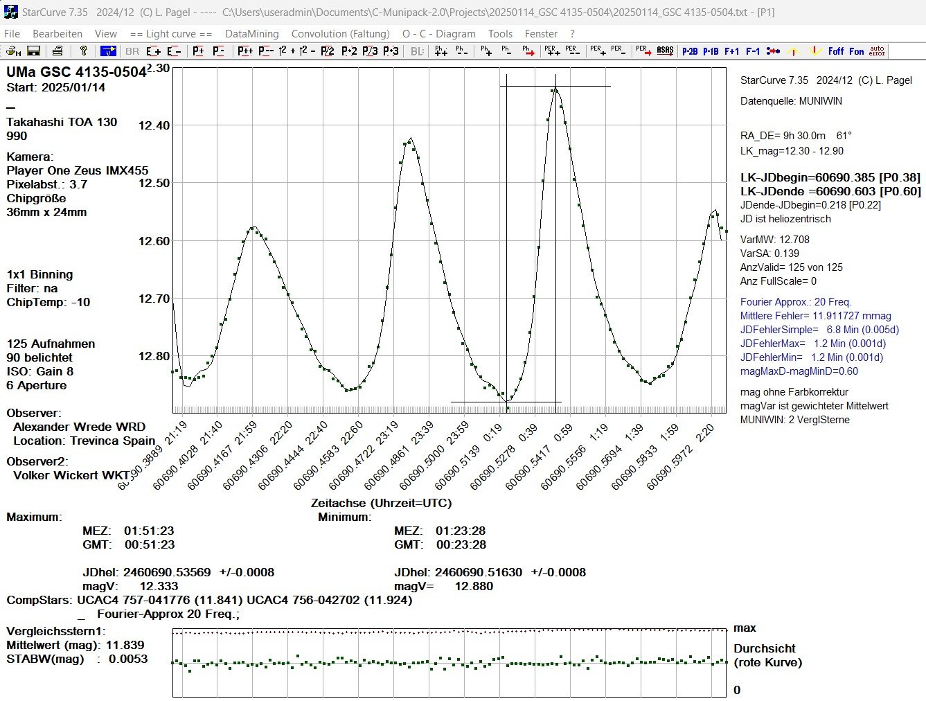

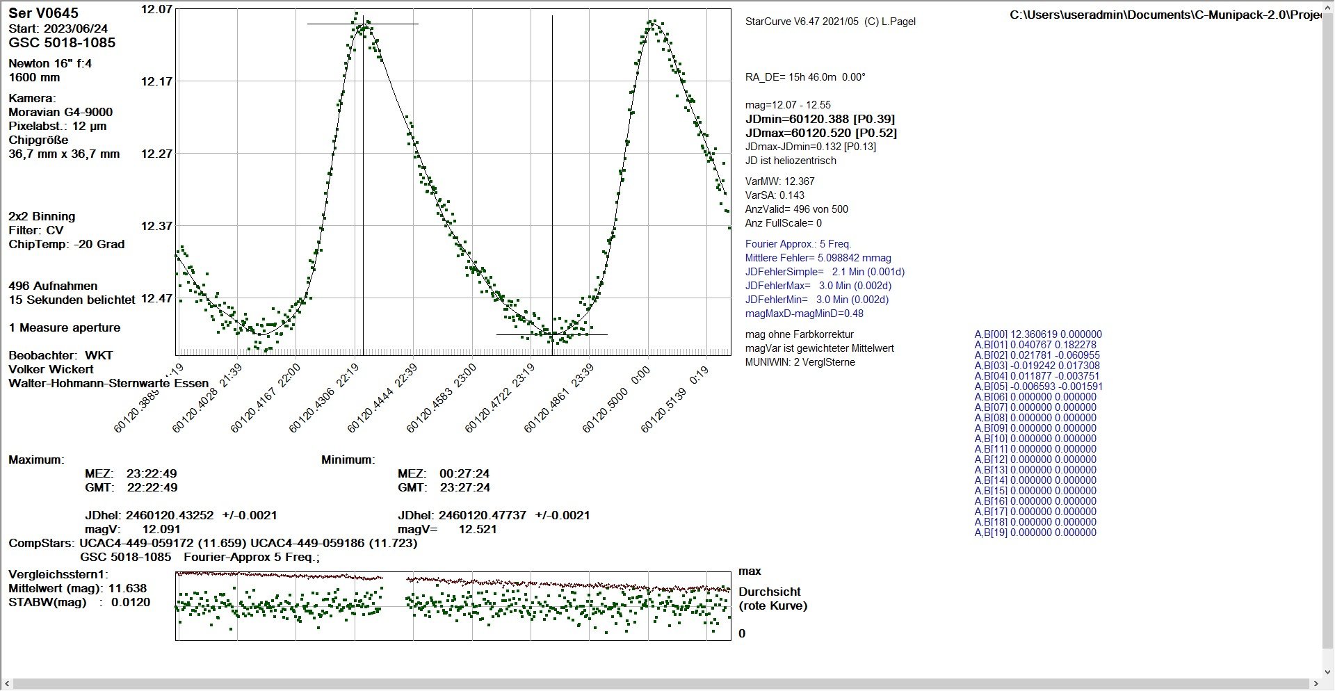

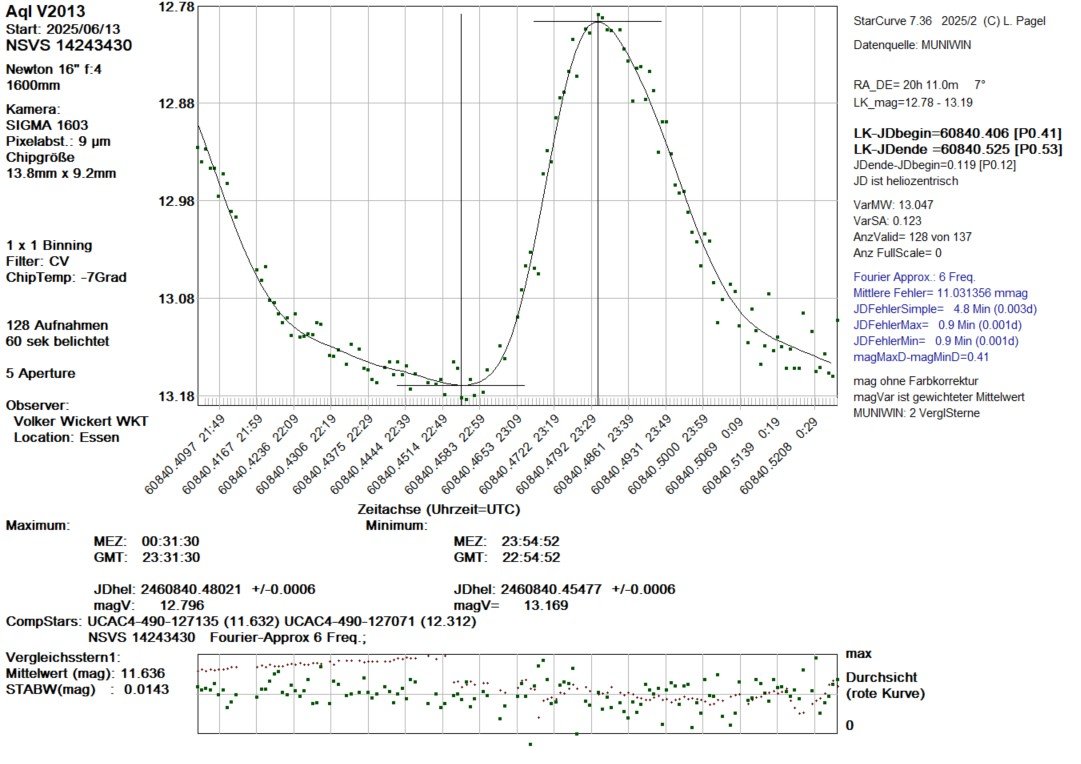

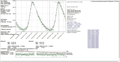

Im Anhang einige Beispiel-Lichtkurven, überwiegend von mir.
Volker

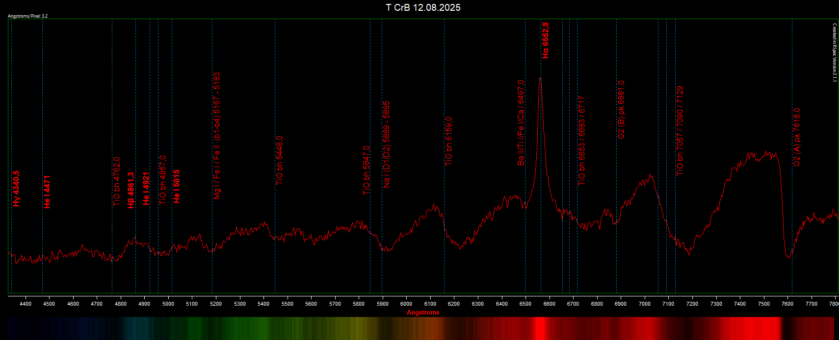

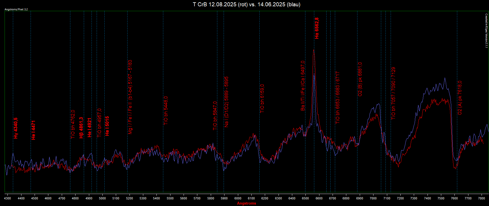

ich konnte auch wieder ein Spektrum von T CrB aufnehmen... der Vergleich von 14.6. und 12.8. zeigt deutlich, dass die Intensität der H-Alpha Linie zugenommen hat... heißt aber leider nichts... einige Kollegen kontrollieren T CrB engmaschiger und auch viel hochauflösender und da zeigt sich, dass die Intensität deutlich in beide Richtungen schwankt...
Ich hab diesmal ein anderes Teleskop verwendet und weiß daher nicht, ob es daher kommt oder ob wirklich die He Emissionslinien stark an Leuchtkraft verloren haben.
Es bleibt auf alle Fälle spannend :)

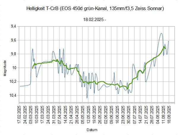

deshalb hier mal wieder meine aktuelle Lichtkurve:
Ausrüstung und Vorgehen wie gehabt.
Bei dem Auf- und Ab-Gezappel bin ich mir nicht ganz sicher über die Ursachen. Natürlich spielt die einfache Vorgehensweise eine Rolle. Allerdings habe ich auf der AAVSO-Seite bei gleichem Beobachter mit niedrigen Fehler-Werten auch schon häufiger deutliche Helligkeitsänderungen innerhalb kürzerer Zeiträume gesehen. Wahrscheinlich ist es bei mir eine Kombination aus realen Variationen und mäßigem SNR.
Bemerkenswert ist aber die doch mittlerweile auffällig hohe Helligkeit des Systems, auch verglichen mit meiner Lichtkurve aus dem letzten Jahr. Ob das was zu bedeuten hat mag ich nicht zu beurteilen. Also warten wir mal weiter ab und sind wachsam :).
