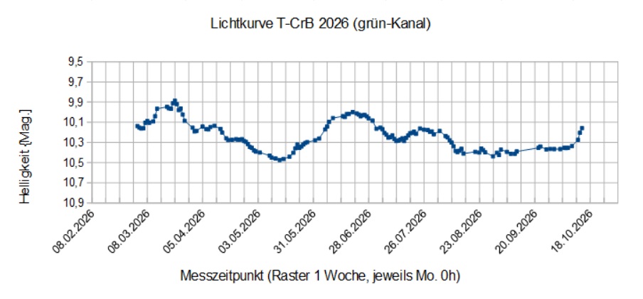

Hallo in die Runde,

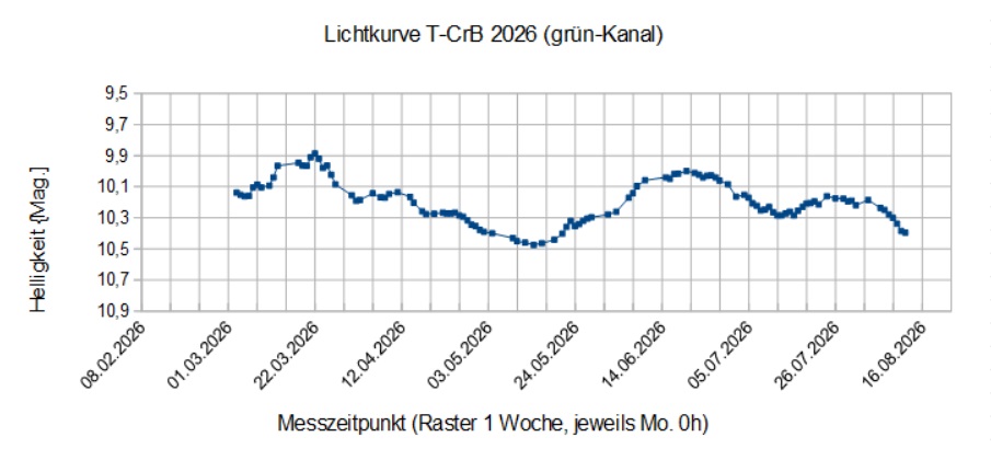

da die Schönwetterkatasthrope grade eine Pause einlegt und deshalb keine Messungen möglich sind, möchte ich hier mal wieder ein kleines Update geben.
Zuerst mal die aktuelle, über 7 Werte gemittelte, Messkurve bis zum 12.8. (in der Mittelwertbildung stecken Werte bis zum 15.8.):
In einem meiner letzten Beiträge hatte ich ja die "Delle" um den 12.7. herum thematisiert (bitte ggf. etwas zurück blättern). Hans, alias THATEIS hatte mich in meinem Gedanken bestärkt, einen Kontrollstern mit zu messen, bzw. angegregt besser direkt Mehrere.
Ich hatte dann angemerkt, dass ich die Bilder der ROI für alle Messungen noch auf der Platte habe und das deshalb in die Vergangenheit hinein nachholen könne. Mittlerweile habe ich das für einen Kontrollstern durchgeführt, für Weitere hatte ich nicht den Nerv ;-).

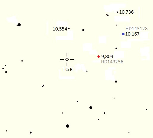

Hier eine Karte der Region um T-CrB, die ich mir bei AAVSO generiert und mit weiteren Infos versehen habe:
Der Referenzstern für meine regulären Messungen ist der blau gekennzeichnete HD143128 mit lt. AAVSO 10,167 Mag. im V-Band.

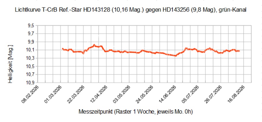

Für die Abschätzung meines Messfehlers habe ich nun meinen Referenzstern (blau) mit HD143256 (rot gekennzeichnet) verglichen, dieser hat laut AAVSO eine V-Band Magnitude von 9,809. Ich habe diesen etwas helleren Stern gewählt weil ich hoffe, dass bei diesem der Messfehler weniger ins Gewicht fällt.
Die nachfolgende Grafik zeigt nun dieses Verhältnis über die Zeitdauer meiner gesamten Messungen. Die Skalierung habe ich gleich meiner Lichtkurve für T-CrB gewählt:
Das ist ja schon mal deutlich flacher als meine Lichtkurve zu T-CrB, anders wäre auch schlecht. Allerdings dokumentiert die Kurve auch meinen durchaus beachtlichen Messfehler, aber das habe ich bei meinen simplen Equipment auch nicht anders erwartet.

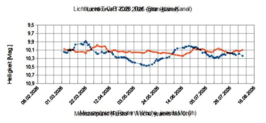

Um das Verhältnis besser zu visualisieren, habe ich beide Kurven mal übereinander gelegt:
Blau: T-CrB. Rot: Kontrollstern.
Bei der Durchsicht so vieler Messungen bekommt man natürlich ein Gefühl für nicht direkt offensichtliche Zusammenhänge. So sehe ich meine lang gehegte Vermutung bestätigt, dass die Himmelsqualität einen starken Einfluss auf die Qualität der Messdaten hat.
Ich werde jedenfalls weiter am Ball bleiben, soweit es die Umstände (Wetter) erlauben und den Kontrollstern messe ich natürlich weiter mit ;-).
Soweit mein kleines Update für heute.

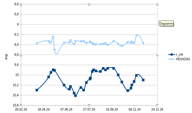

Das hat mir jetzt keine Ruhe gelassen, ich wollte unbedingt auch mal sehen wie es um den Graphen meiner Genauigkeit bei meinen damaligen Messungen stand. Da ich die Daten an die AAVSO geliefert habe, habe ich auch immer den Fehler mitgemessen, und ich hatte auch einige Ausreißer dabei.
Der Stern, an dem ich den Fehler gemessen habe, war HD143161 mit 9,307mag.
Man sieht auch bei mir Ausreißer bis zu 0,2mag auch wenn der Großteil der Messungen Fehler kleiner 0,1mag hat.
Ich denke das liegt in der Natur der Sache bei Messungen mittels DSLR.
Beeindruckende Datenbasis hast du da auf alle Fälle schon gesammelt. Daumen sind beide oben ;)

Hallo mal wieder,

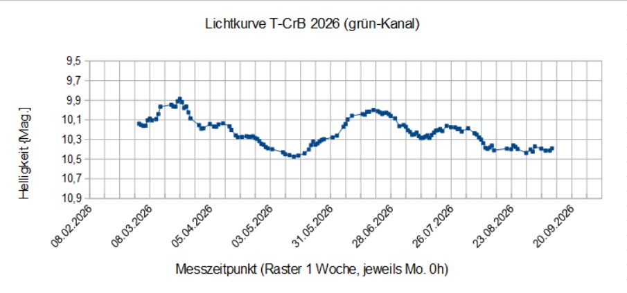

seit meinem letzten Posting hier ist es jetzt schon eine Weile her, deshalb stelle ich mal wieder meine aktuelle Lichtkurve von T-CrB hier rein:
Zur Erinnerung: die Kurve zeigt einen gleitenden Mittelwert aus jeweils 7 Einzelmessungen, deshalb sind die letzten drei Einzelmessungen noch nicht dargestellt. Wetter- und urlaubsbedingt hatte ich nämlich vor den letzten drei Messungen eine Lücke von etwa 1,5 Wochen, die hier noch nicht zu sehen ist. Aber ich habe in der Zeit ja nichts Wichtiges verpasst ;).
Aufgenommen wurde, wie immer, mit der EOS 450d und dem 135er Zeiss Sonnar.
Gestackt und gemessen wurde in Fitswork.
Wollen wir hoffen, dass die Nova nicht ausgerechnet in der nahenden Winterpause hoch geht, CrB nähert sich bei mir nämlich bei ausreichender Dunkelheit schon bedenklich dem First des Nachbarhauses im Westen :rolleyes:.
Viele Grüße, CS & Daumen drücken,
Reinhard
Hallo mal wieder,
ich finde es ist langsam mal wieder an der Zeit meine "Messungen" hier zu aktualisieren:
In den AAVSO-Daten sieht man ja seit einiger Zeit, dass T-CrB wieder heller wird, was sich nun auch in meiner Kurve wiederspiegelt. Das Wetter und der niedrige Stand im Westen bei ausreichender Dunkelheit macht es langsam schwieriger das System zu erwischen. Allerdings habe ich in der Nähe eine Wiese von der die Sicht nach Westen freier ist, also laufe ich jetzt immer die paar Meter, ist ja für einen guten Zweck.
Viele Grüße, CS und beweglich bleiben ;),
