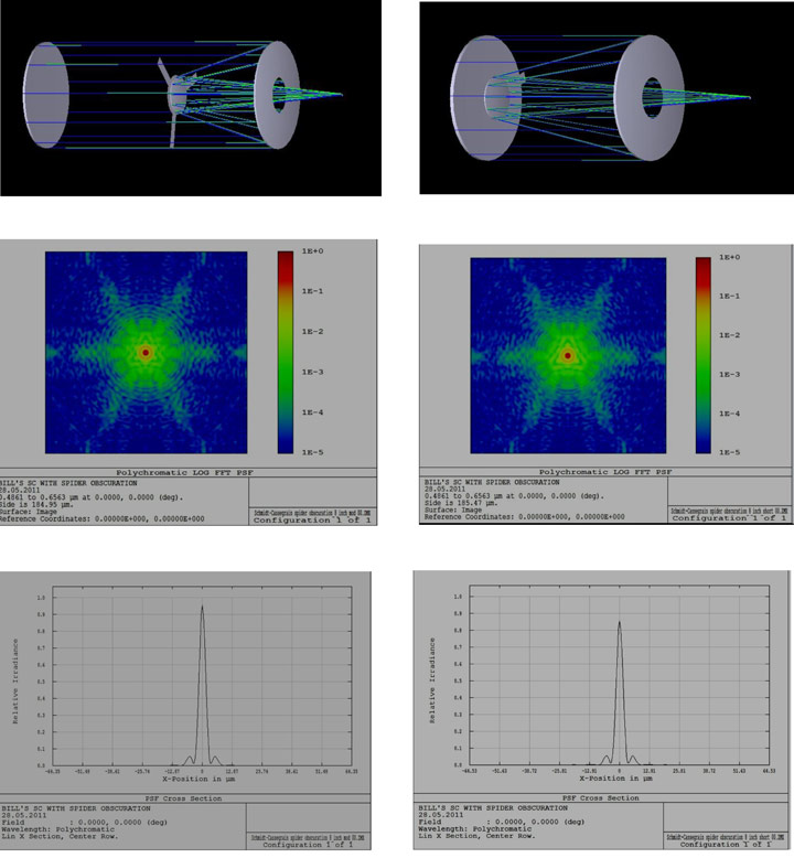

nette Theorie. Aber:
Die "Speichen" wurden bei der Interferometrie von großen komplett-SCs "gefunden".
Sie stammen nicht vom ansaugen der Schmitplatte,
sondern von Verstärkungsrippen auf der Spiegelrückseite.
CS,Karsten

Hallo Karsten,
Zitat von KaStern:
Der Prozess erklärt auch die bei späteren Optikuntersuchungen gefunden "Speichen" (zu starkes Vakuum bei der Herstellung läßt die Absaugkanäle auf der Platte erscheinen).
CS,Karsten
da die Messungen über das Gesamtsystem gingen und die Verstärkungsrippen und die Vakuumansaugschlitze genau die selbe Geometrie haben sind beide Effekte denkbar.
Oder kannst Du Deine These mit einer Vermessung nur des sphärischen Hauptspiegels belegen?
Falls der Effekt durch den Hauptspiegel hervorgerufen werden würde (die Verstärkungsrippen des Hauptspiegels drücken sich bei dem Schliff bzw. der Politur quasi durch), müssten sich die "Speichen" zum Zentrum hin weniger stark abbilden, da hier die Spiegeldicke massiv zunimmt.
Genau das ist aber eben nicht der Fall. Die "Speichen" sind vom Rand bis zum Zentrum gleichmäßig ausgebildet. Insofern spricht das eher für eine Verformung der gleichmäßig dicken Schmidtplatte.
So, jetzt aber genug, der thread ging ja schließlich um etwas anderes.
@Peter: Danke für's posten der Patent-links!
Ciao Werner

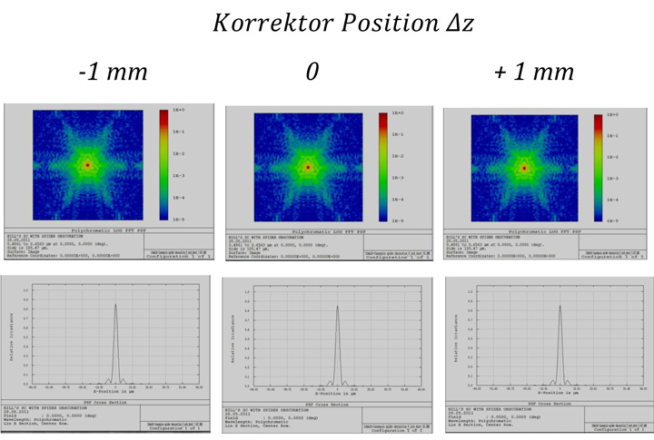

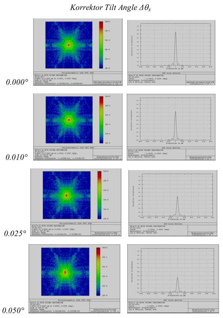

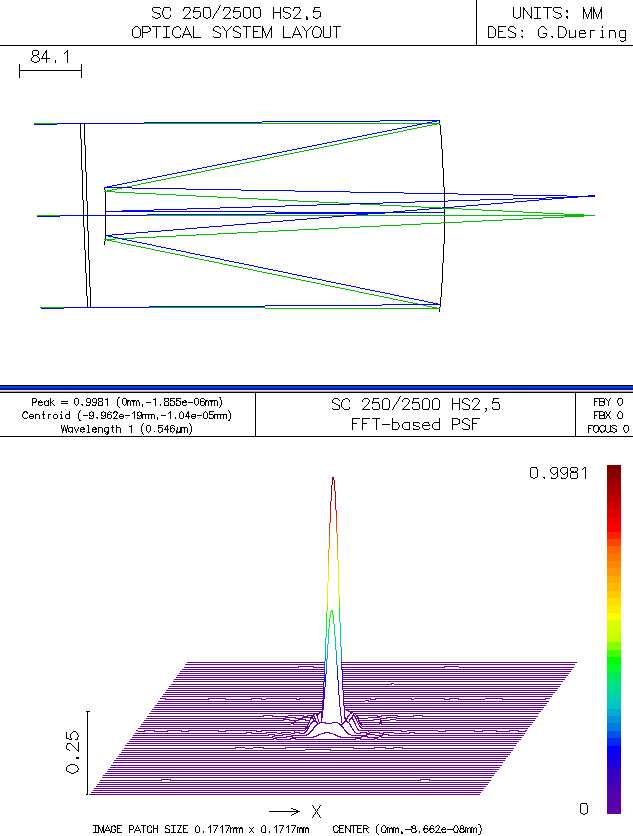

Zitat von Sven_Wienstein:
Aber die Einschätzung, dass Oberflächenfehler des Korrekturelements nicht voll eingehen, teile ich absolut nicht. Dann könnte man ja die Schmidtplatte auch in matt ausliefern...
Lieber Sven,
das war sicher etwas voreilig. Ich versuhce mal, das abzuschätzen.
Wenn aus einem Spiegel ein Stück herausgebrochen wäre und man das einkleben wollte, dann hat diees Segment seinen eigenen Brennpunkt, was sich katastrophal auswirkt. Denn die Fehler beim Einsetzen werden ja quasi durch den Lichtweg bis zum Fokus verstärkt. Die Korrektorplatte verformt die Wellenfront, das ist was anderes. Es wirkt unmittelbar.
Ich zerlege den möglichen Fehler mal in drei Komponenten:
1) Verschiebung in Fokusrichtung: In diesem Fall würde die Wellenfront für den eingesetzten Teil etwas später verformt, doer etwas eher. Das sollte sich kaum auswirken. Man beachte mal, welche Differenzen der Lage der Schmidt-Platte durch die Fokussierung akzeptiert werden müssen/können.
2) Verkippung, schief eingeklebt. Ein ziemlich schiefes Einkleben eines 4-cm-Stücks um 1/10 mm gibt einen Winkel von weniger als 10 Bogenminuten, um den das Glas schief steht. Dadurch wir die Glasscheibe ein wenig dicker: Bei 5 mm Scheibendicke z.B. um 15 nm. Das wird man nicht sehen, und 1/10 mm Fehler ist ja ziemlich viel.
3) Scheibe steht zu weit nach außen, durch den Klebstoff. Dann kommt ein Stück des Korrektors mit der falschen Dicke zur Anwendung. Um das berechnen zu können, muss man den Winkel abschätzen, unter dem die Oberfläche steilstens ansteigt. Das werden wenige Grad sein, ich rechne mal mit 5°: Das gäbe satte 8 µm Fehler in der Dicke. Damit ist klar, dass dies eine schwerwiegende Abweichung geben kann. Wenn man 1/100 mm Abweichung schafft, und der Winkel nur 1° betrüge, dann käme man auf knapp 200 nm. Für den Fokus wäre die deutlich begrenzend, für eine Wellenformdeformation gerade eben noch hinnehmbar.
Was bleiben wird, ist die Beugung an den Bruchstellen, die ähnlich wirken wie eine Fangspiegelspinne. Außerdem kann es sein, dass innere Spannungen der Korrektorplatte zu Formverändeurngen der gesamten Scheibe führen, wenn da etwas fehlt, bzw. nicht fest verbunden ist.

Hallo allerseits,
ich habe heute mal ZEMAX aktiviert, um die hier aufgeworfene Frage - rein theoretisch natürlich - zu untersuchen, ob so ein Klebeversuch mit den abgebrochenen Stücken der Korrektorplatte eine realistische Chance hat. Dabei wollte ich insbesondere klären, wie sich eine Verschiebung der Korrektorplatte entlang der optischen Achse und eine Verkippung auf die Bildqualität auswirkt.
Um den Aufwand in Grenzen zu halten, habe ich eine bereits existierende Simulation von einem "langen" Schmidt-Cassegrain, bei dem die Korrektorplatte in wesentlich größerem Abstand vor dem Sekundärspiegel steht, adaptiert und daraus einen gewöhnlichen "kurzen" SC gemacht. Die Form der Korrektorplatte wurde unverändert beibehalten. Der optische Abstand zwischen Korrektor und Sekundärspiegel wurde auf etwa 9 mm verkürzt. Die Fangspiegelspinne mit drei Armen aus dem existierenden Design wurde ebenfalls beibehalten. Die Größe der Optik beträgt nach einer Skalierung 8" f/10, entspricht also nominell der Situation der vorliegenden C8 Optik.
Die Resultate sind unten in Gestalt von drei verschiedenen Bildfolgen angehängt, bei denen jeweils das simulierte Beugungsbild (mit den Beugungsspikes von der Fangspiegelspinne) und das PSF-Profil gezeigt werden.
(1) Die erste Bildfolge dient nur dem Vergleich der "langen" und der "kurzen" SC Bauform. Wie man sehen kann, verschlechtert die Verkürzung der Bauform die optische Leistung zwar merklich, aber nicht drastisch.
Die weiteren Bildfolgen untersuchen, jeweils für die kurze Bauform, den Effekt einer Parallelverschiebung und einer Verkippung der Korrektorplatte:
(2) Eine reine Verschiebung (ohne Verkippung) entlang der optischen Achse um +- 1 mm bewirkt keine merklichen Veränderungen. Dies ist auch nicht verwunderlich, zumal die wesentlich größere Verschiebung von der langen zur kurzen Bauform dies bereits erwarten lässt.
(3) Anders ist das Verhalten gegenüber Verkippungen der Korrektorplatte. Hier tritt bereits bei einem Kippwinkel von nur 0.010° eine merkliche Verschlechterung der PSF ein, und mit zunehmender Verkippung wird es sehr schnell schlechter. Bei einem Kippwinkel von 0.100° und größer kollabiert die PSF völlig und vom Stern bleibt nichts mehr übrig.
Ursprünglich hatte ich überlegt, ob es in einem zweiten Durchlauf Sinn machen würde, die Apertur der Optik in verschiedene Segmente aufzuteilen, um auf diese Weise den Beitrag verschiedener "Scherben" getrennt untersuchen zu können. Mit ZEMAX kann man praktisch beliebige Aperturblenden setzen und untersuchen.
Nachdem aber die globale Untersuchung die große Empfindlichkeit gegenüber Verkippungen demonstriert, macht es meines Erachtens wenig Sinn, nun noch mit einzelnen Scherben zu spielen.
Mein Eindruck ist, dass es ziemlich hoffnungslos ist ...
Mit freundlichen Grüßen,
Peter

Nicht nur wie Peter beschreibt das die Verkippung der ganzen Schmidtplatte sich ziemlich genau kommt aber vor allem wenn es zur asymmetrie kommt wenn die Teile jedes für sich in einer anderen Richtung verkippt ist. Da wird es noch viel schlimmer als Peter berechnet het.
Gruß, Harrie

0,01° Verkippung eines Bruchstücken mit ca. 60 mm Kantenlänge würde ca. 0,01 mm Versatz bedeuten. Nach eigenem Klebeversuch mit Epoxi- Kleber an Glasbruchstücken bekommt man die Teile wesentlich präziser zusammengefügt. Die Klebefugen selbst sind dabei mit <<0,1 mm Breite so zart dass sie praktisch keinen messbaren Anteil an Streulicht produzieren können.
...Nachdem aber die globale Untersuchung die große Empfindlichkeit gegenüber Verkippungen demonstriert, macht es meines Erachtens wenig Sinn, nun noch mit einzelnen Scherben zu spielen.
Ich sag eher: die Lage ist ernst aber nicht hoffnungslos. Statt weiterer Simulationen würde ich lieber den Klebeversuch machen. Der kostet praktisch nichts und lehrt zweifelsfrei ob diese Notreparatur zu einem akzeptablen Ergebnis führt. Ich könnte die Qualität der reparierten Platte interferometrisch nachmessen. Mit FFT unter "openFringe" wäre das gut zu dokumentieren.
Gruß Kurt

Simulation 1 und 2 sind korrekt und so wie zu erwarten, der Abstand der Schmidtplatte hat in erster Linie für die Feldabbildung Relevanz weniger für die Achse.
Simulation 3 kann ich aber beim besten Willen nicht bestätigen, hier hast Du einen Fehler gemacht.
Vermutlich hast Du nicht nur Schmidtplatte gekippt sondern gleich das ganze System dejustiert.

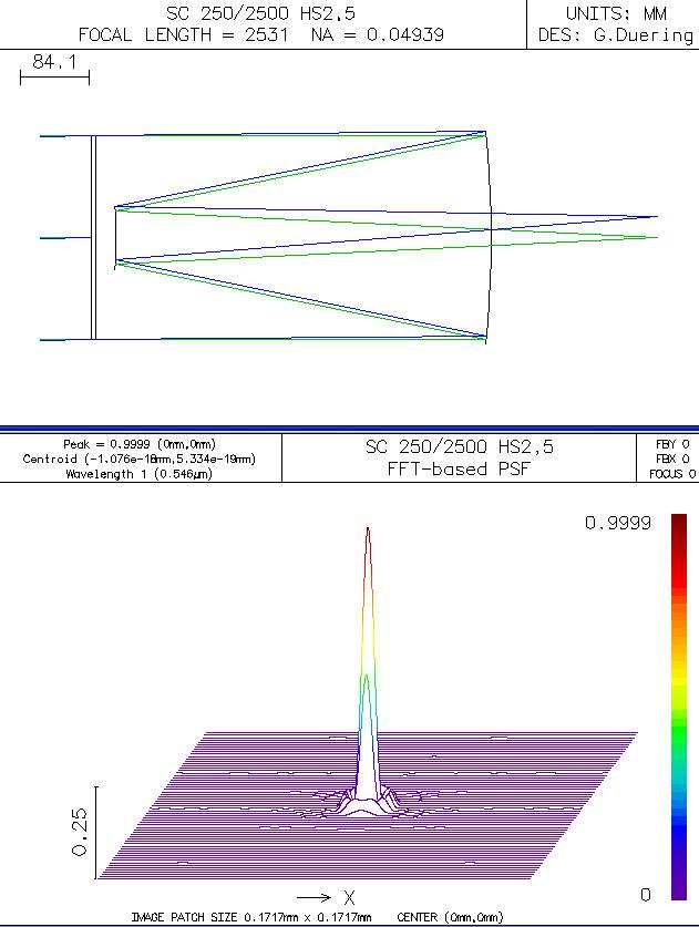

Im Anhang meine Simulation eines von mir gerechneten 250mm f/10 SC mit f/2,5 HS
In Bild 1 ist alles perfekt, bei Bild 2 ist die Schmidtplatte und nur Schmidtplatte um satte 2° gekippt.
Die von Oslo generierte Grafik zeigt das bereits deutlich.
Wie Du siehst hat das keine relevanten Folgen für die Abbildung.
Das ist letztlich auch logisch denn eine Schmidtplatte hat sehr sehr wenig Brechkraft.
Sie unterscheidet sich daher nur wenig von einer planparallelen Platte.
Ihr Verhalten bezüglich Ihrer Position ist daher nicht wesentlich anders.
Gleiches gilt für den Farbfehler der ist nur genau deshalb so klein.
