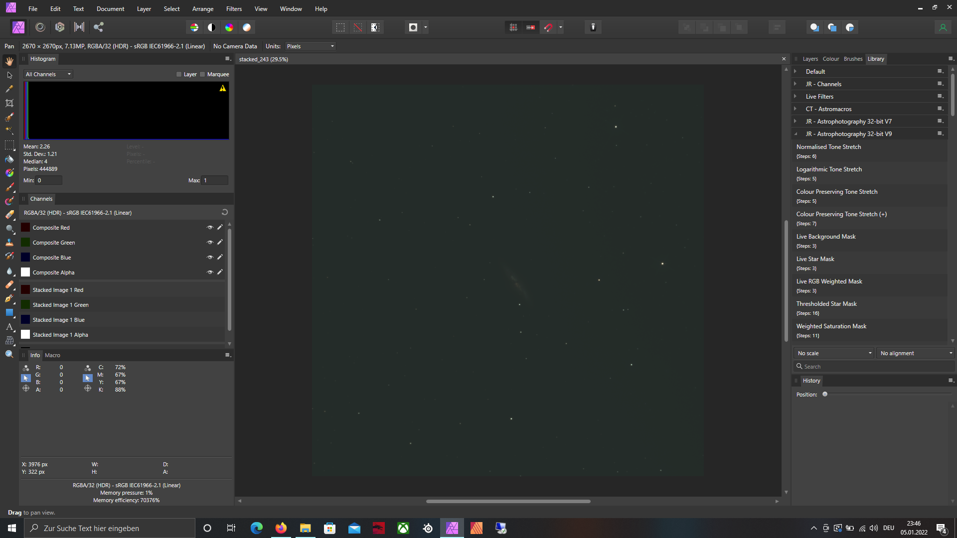

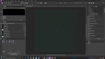

Die Bearbeitung beginnt direkt nach dem Stacken:

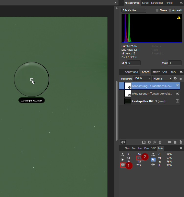

Abgleich der Farbkanäle Hintergrunds im gestackten Bild, das Ziel ist ein neutraler Hintergrund.
Im Menü Ansicht/Studio das Panel Info aktivieren den Sampler (1) mit der Maus in einen neutralen Bereich des Bildes ziehen.
Hier zeigt sich das der Wert des Grünanteils (2) etwa doppelt so hoch ist wie der Rot oder Blau Kanal.
Ebene / Neue Anpassungsebene / Kanalmixer hier den Grünkanal wählen und den Grünanteil soweit reduzieren bis er mit den anderen Kanälen übereinstimmt, ggf. weitere kleinere Anpassungen in den anderen Farbkanälen.
Die beiden beim Stacken automatisch angelegten Anpassungslayer deaktivieren, und im Kontextmenü (rechte Maustaste) "Sichtbare zusammenlegen" auswählen.
Danach wird nur noch mit der Ebene "Pixel" weitergearbeitet.

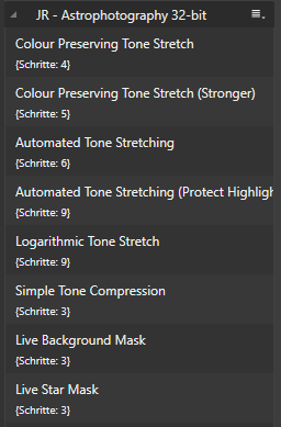

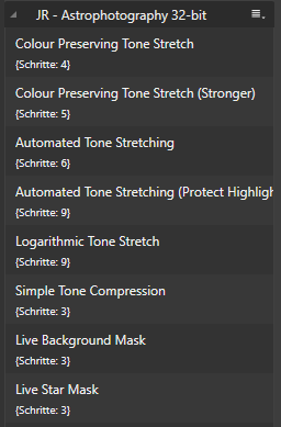

Jetzt kommen die JR-Makros dran
Eines der Tone Stretching Makros ausprobieren, wenn es nicht gefällt einfach die erzeugten Ebenen wieder entfernen und eines der anderen Stretching Makros verwenden, welches am besten funktioniert hängt stark von den Bilddaten ab.

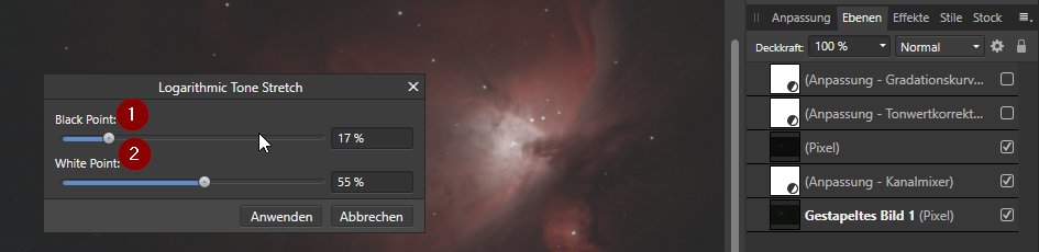

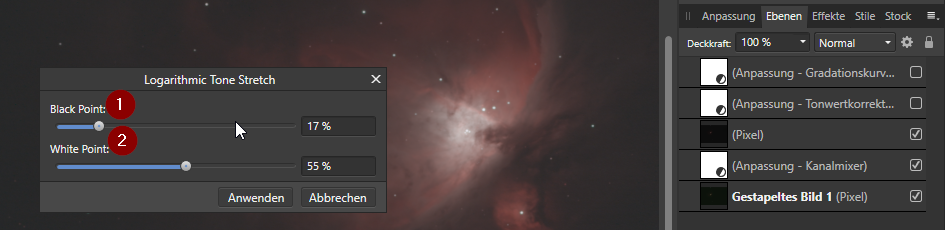

Hier als Beispiel Logarithmic Stretching

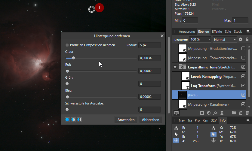

Den Schwarzpunkt (1) so einstellen, dass möglichst viele Details sichtbar werden, den Weißpunkt (2) so anpassen das helle Bereiche nicht ausbrennen (gesättigte Farbwerte).
Die vom Makro erstellten Ebenen sind nicht destruktiv und es können weitere Einstellungen vorgenommen werden.

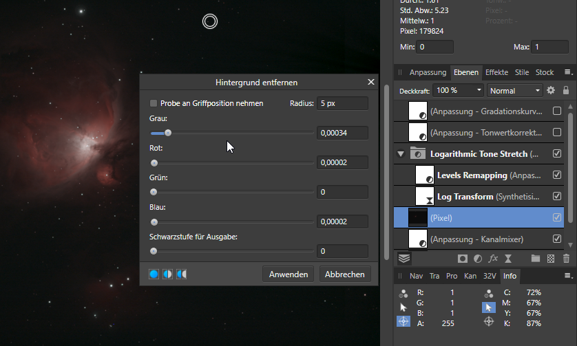

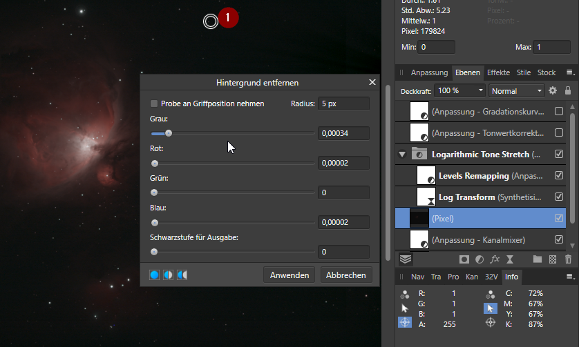

Sind die Details nach dem Stretchen gut sichtbar wird man über Filter / Astrofotographie / Hintergrund entfernen graue oder helle Hintergründe los.
Hierzu einfach den Sampler (1) in einen neutralen Bereich ziehen bei zu dunklem Bild kann über den Slider Grau wieder etwas aufgehellt werden.
Sind Gradienten (Helligkeitsverläufe) zu sehen können diese mit weiteren Samplern (einfach in das Bild klicken und herumschieben) entfernt werden. Bevor es dieses Feature gab musste man sich mit einer Grauverlauf-Ebene mit Multiplikation auf den Pixellayer behelfen.

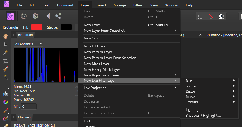

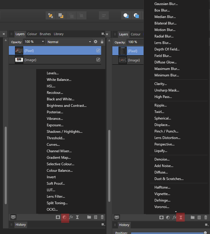

Danach können die Details herausgearbeitet werden mit den Makros oder mit Ebene / Neue Live-Filterebene z.B. Klarheit (schärfen) oder Ebene / Neue Anpassungsebene: Leuchtkraft, Gradiationskurve usw.

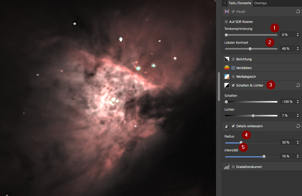

Bevor die JR-Makros angeboten wurden habe ich oft den Tone-Mapping Arbeitsbereich verwendet, das möchte ich noch kurz vorstellen
Den Pixel Layer auswählen und das Icon Tone-Mapping anklicken, nach einer Weile wird ein völlig überbelichtetes Bild angezeigt
Hier erstmal den Regler Tonkomprimierung (1) nach ganz nach links schieben, dafür "Lokaler Kontrast" (2) auf etwa 30% Werte über 50% sehen oft furchtbar aus.
Mit Schatten und Lichter (3) auf die Schnelle die Helligkeit anpassen.
Bevor der Arbeitsbereich mit Anwenden verlassen wird kann mit Details verbessern noch einiges an Schärfe herausgeholt werden.
Hier sind 30% für den Radius (4) ein guter Startwert die Intensität (5) dann so einstellen, dass die meisten Details zum Vorschein kommen jedoch die Sterne keine dunklen Ränder bekommen (Waschbäraugen).
Den Anhang 232358 betrachten
Den Anhang 232360 betrachten

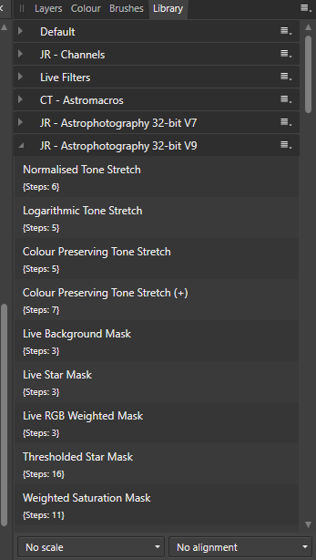

Hierzu eine kleine Anmerkung. Die Stretchmacros von JR sind nur bis zur V7 none destructive. Seit V8 erzeugen diese einen Pixel Layer und sind Destructive! Man kann also das Levels Remapping nicht mehr nachträglich verändern. Er nutzt in den Stretchmacros ab V8 auch einen Autolevels, welcher bei mir aber zu ausgebrannten Flächen im Bild sorgt. Für mich sind diese seitdem nicht mehr zu gebrauchen, aber nicht schlimm da ich eigene Macros nutze.
LG Carsten

Auch für den Background Extraction must Du keine Layer mergen oder löschen, Du must nur den Pixel-Layer auswählen um den Filter anzuwenden.
Das ist nur bedingt richtig. Hast du nach dem Pixel Layer aktive Curves, Channel Mixer Layer usw. bezieht die Background Extraction diese nicht mit ein, sondern summiert diese wieder auf den Pixel Layer in dem du die Background Extraction durchgeführt hast drauf.
Wenn ich den Remove Background Filter nutze, mache ich immer ein Merge Visible, also ein Summenbild aller aktiven Layer. Alle vor dem erstellten Pixel Layer liegenden Layer deaktiviere ich dann. Bei schwachen Rechnern bringt das deaktivieren ungenutzter Layer auch Performancevorteile.
Achte auch darauf das du beim erstellen eines Pixel Layers den obersten aktiven Layer markiert hast! Liegt die Markierung z.B. 4 Layer tiefer, wird der Pixel Layer dort erstellt und alle darüber liegenden aktiven Layer werden wieder oben drauf summiert.

Danke für das positive Feedback. Die Version der JR-Macros V9 hat auch ein "Reduce Star Intensity" Makro daher brauche ich Starnet++ nicht mehr.
In der neuen Version (V9) ist es wieder non-destructive, sonst könnte man ja auch einfach auf den Layern im Kontextmenü "Sichtbare zusammenlegen" ausführen und als 'Checkpoint' zu dem man jederzeit zurückkehren kann erhalten.

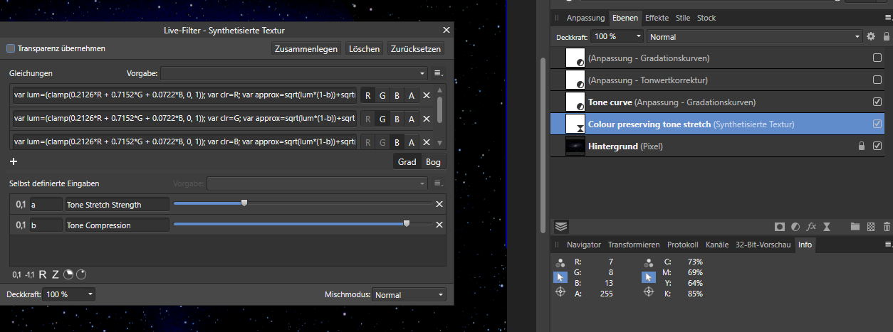

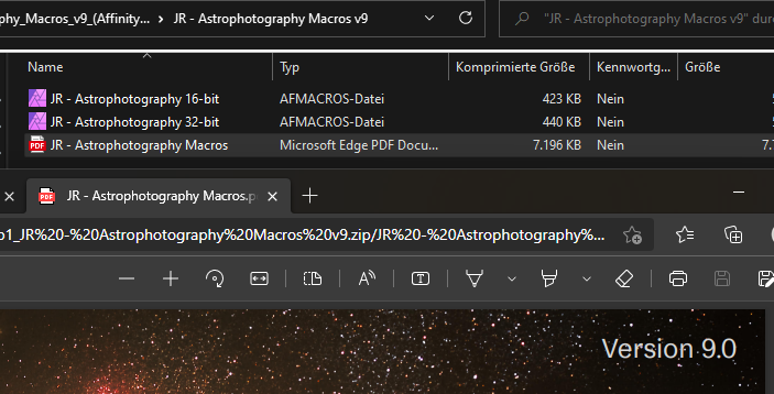

Sorry, aber die V9 sind Destructive. Dein Screenshot ist von der V7. Dies ist der Screenshot der V9.
Das ist wirklich sehr merkwürdig, ich habe den Rechner neu installiert und keine andere Version als v9 je drauf gehabt. Die Makros habe ich am 19.12.2021 heruntergeladen. Vielleicht wurden zwei unterschiedliche Versionen als v9 veröffentlicht. Mir fehlt der z.B. der Normalised-Tone-Stretch der bei dir zu sehen ist.

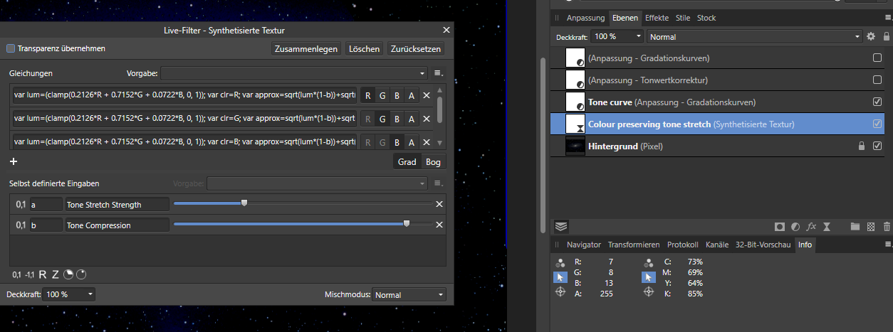

Nach ausführen der Makros kann ich die Parametrisierung nachträglich ändern:
Im PDF steht Version 9.0 , hast du da vielleicht eine 9.1?
Dietmar
mal ne "doofe" Frage:
Woran erkennt man denn ob ein Makro destructive oder nicht ist?
Peter
Wenn die Operation direkt auf das Image angewendet wird wie. z.B. Klarheit, einmal ausgeführt kann man nicht mehr nachträglich die Schärfe runterregeln wenn man erst 5 Schritte später merkt das dabei zu viel Rauschen reingekommen ist.
Hier gibt es ja die Alternative über die Live-Filter zu gehen, diese Layer können nachträglich geändert werden.
Bei den Makros hatte man in den frühen Versionen nur eine Chance (destruktiv) oder eben alles wieder Rückgängigmachen.
Also Live-Filter und Anpassungsebenen sind non destructive.
Was man unter Filter im Hauptmenü auswählt ist destructive, z.B. Hintergrund entfernen.
Dietmar

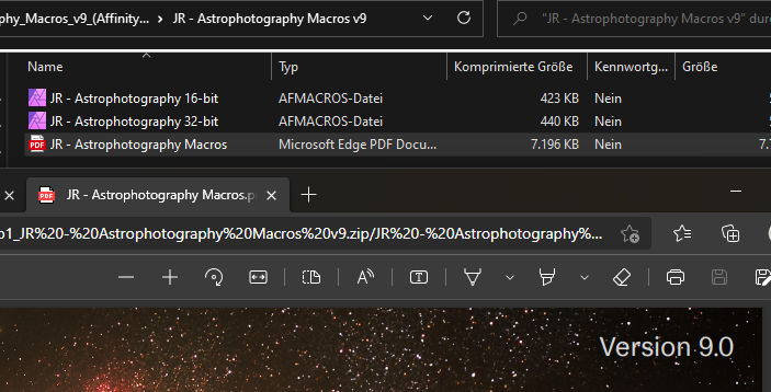

Den Anhang 233583 betrachten
Den Anhang 233584 betrachten
Dietmar

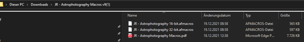

Ich habe die Makros gerade nochmal runtergeladen und entpackt. Auf dem Screenshot kannst du die Zeitstempel ablesen.
Der Test gab wieder ein Pixel Layer aus.
Im Sreenshot von JR sind auch dieselben Makros wie auf meinem Screenshot zu sehen. Vielleicht die Makros einfach nochmal neu runterladen.
Dein Bug ist sehr schön vom Hintergrund separiert.
Dietmar
Der war auch sehr langsam unterwegs und hat schön Still gehalten. Dein Hü Hüpf ;) gefällt mir sehr gut:y:
Lg Carsten
Peter
Wenn du als Ergebnis der Ausführung einen Pixel Layer erhälst, dann ist es destructive. Bekommst du als Ergebnis ein Set aus Adjustment oder Live-Filter Layern, dann war es none destructive.
Die von Dietmar erwähnten Adjustment und Live-Filter findest du übrigens im Reiter Layer. Links die Adjustment und rechts die Live-Filter.
Oder über das Menü Layer
Lg Carsten
