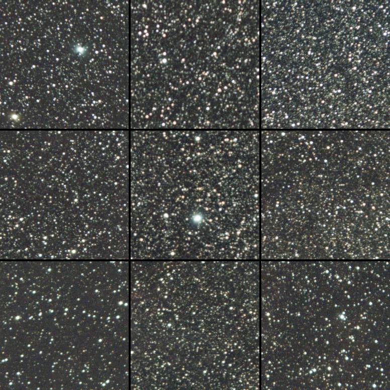

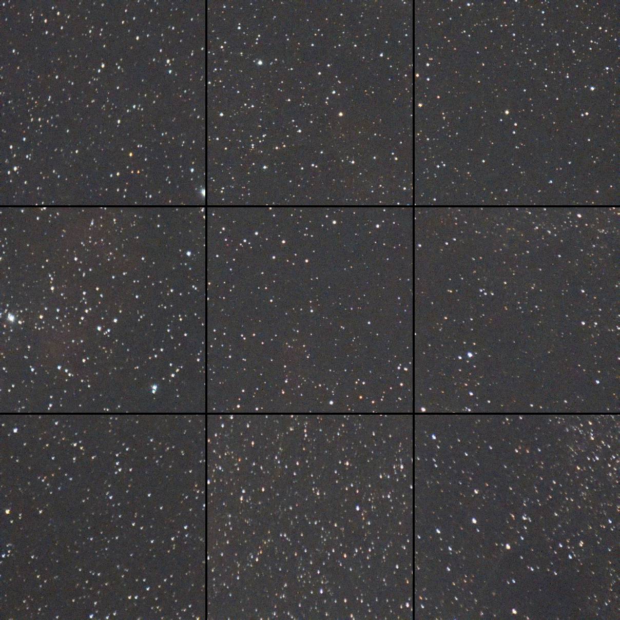

ich stelle mir aktuell ein neues Doppelsetup mit Samyang 135mm F/2 Linsen zusammen. Das Setup besteht aus einer Canon und einer Nikon Kamera.
Für die Canon hat das Objektiv beim ersten Versuch perfekte Leistung gebracht, die Abbildung ist sehr gut.
Bei der Nikon hingegen hapert es, inzwischen habe ich einige Exemplare durch...
Was mich irritiert ist, dass ich immer wieder genau das gleiche Problem bei der Nikon habe: aufgeblähte Sterne.

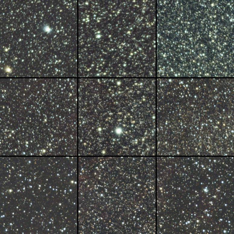

Hier mal ein Mosaik der Aufnahme mit dem Canon Objektiv:

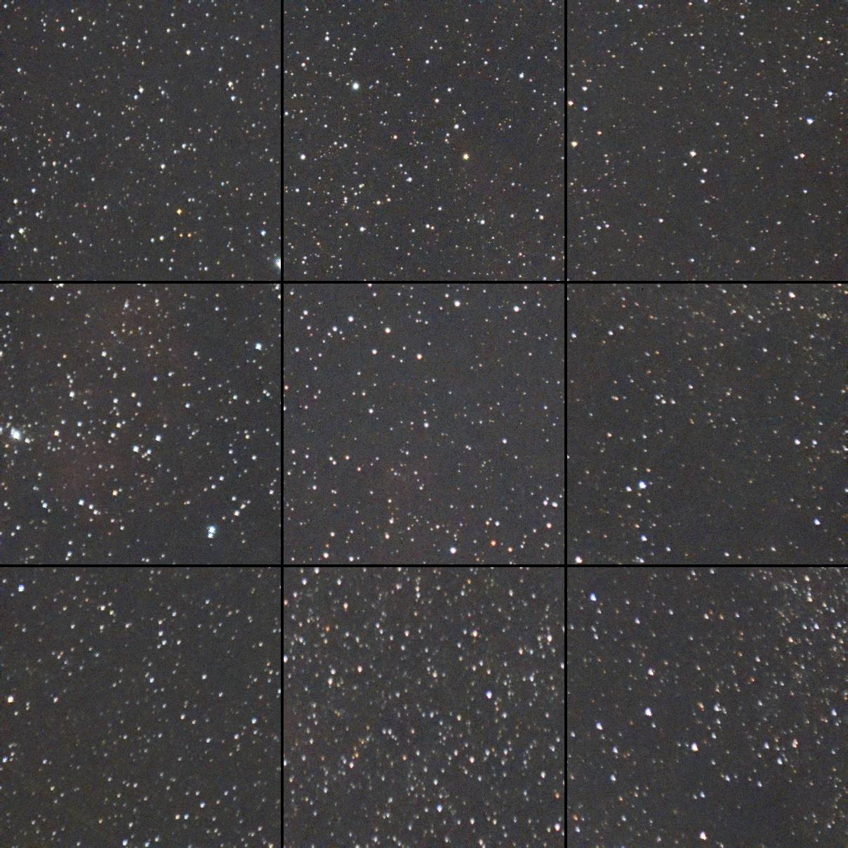

Und hier mit dem Nikon Objektiv:
Beide Aufnahmen sind identisch verarbeitet worden: WBPP, Drizzle Integration, Auto Crop und GradientCorrection. Automatische STF zum Export.
Im Anhang des Posts sind auch noch mal die kompletten Aufnahmen als JPG drinnen.
Das Objektiv der Nikon hat zum Rand hin deutlich mehr Koma. Aber abgesehen davon ist um alle Sterne herum ein deutlicher Saum, vor allem bei den hellen Sternen. Bei den dunkleren Sternen stört das nicht wirklich, aber bei den hellen wirkt es schon sehr übertrieben finde ich. Ich habe bereits mehrere Objektive gehabt, die genau diesen Fehler zeigen.
Ich identifiziere diesen Fehler jetzt mal als Sphärische Aberration, vor allem weil der über das ganze Bildfeld auftritt. Meint ihr ich liege damit richtig?
Oder liege mich mit meiner Einschätzung komplett falsch, und das muss irgendwie so sein? Da der Fehler so häufig bei verschiedenen Linsen ist, zweifle ich so langsam an meiner Einschätzung...
Vielleicht könnt ihr mir ja weiterhelfen. Falls ihr mehr Details benötigt, immer Fragen!
CS Gerrit

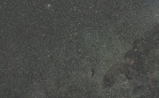

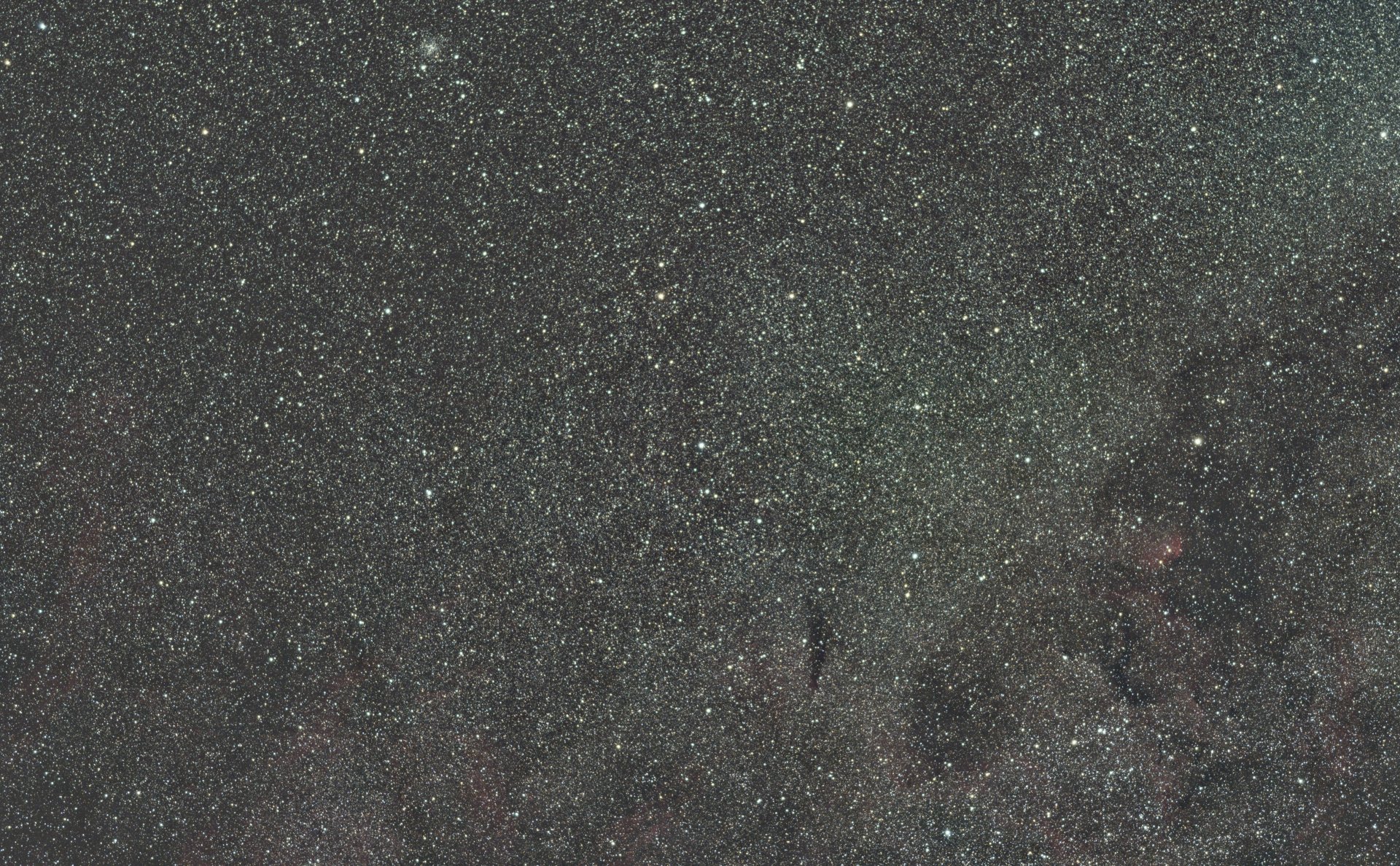

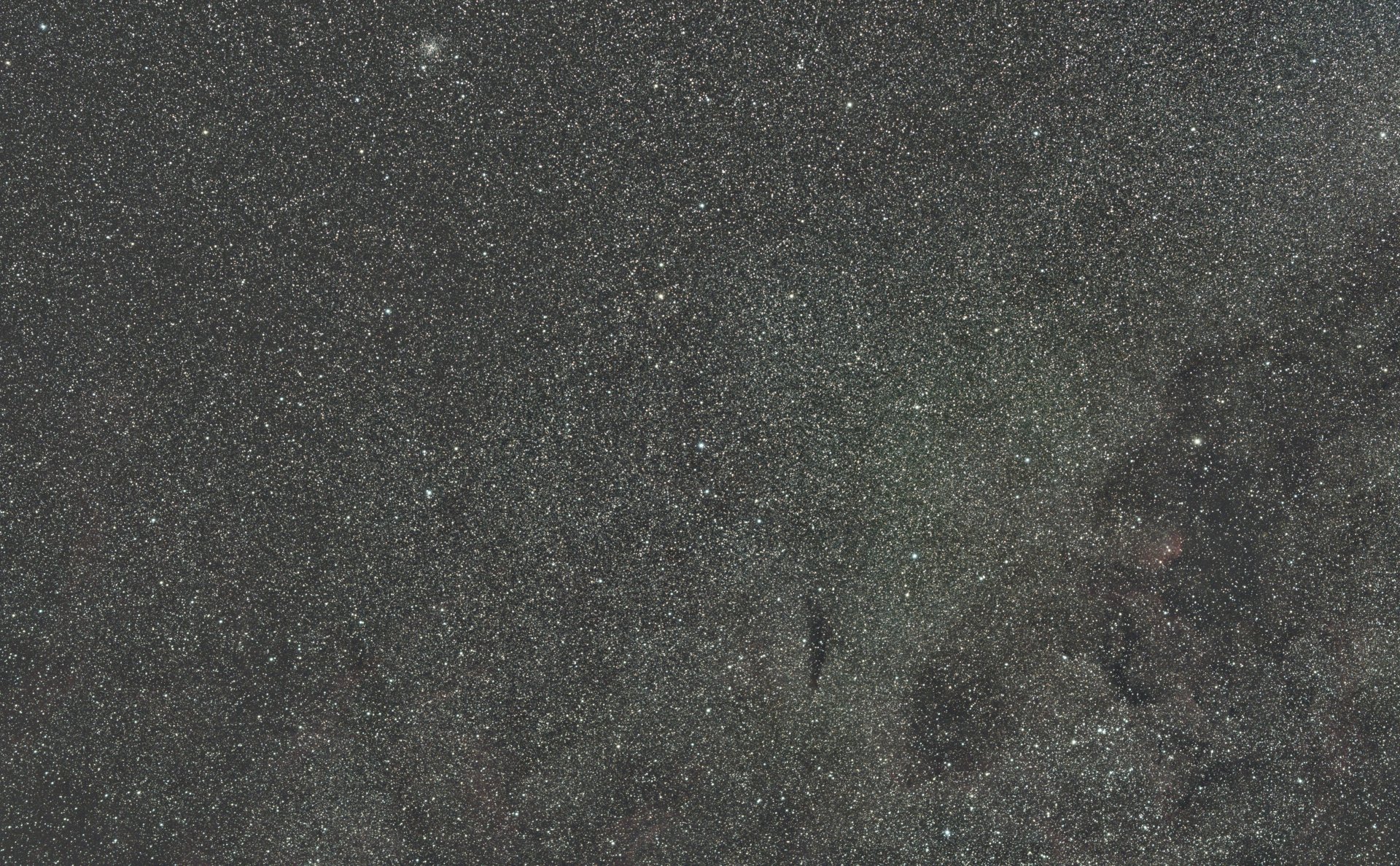

Das 135mm Samyang hatte ich leider noch nicht gehabt, wird diese Woche bestellt. Aber einige andere Objektive in den letzten 20 Jahren und nicht selten waren sie schlecht zentriert. Das Ergebnis bei F2 finde ich überraschend gut, eigentlich auch das Objektiv für die Nikon. Oder ist in beiden Fällen BlurXT drüber gelaufen?
Normal hätte ich spekuliert, ob beide Objektive vergleichbar gut fokussiert waren, aber die etwas aufgeblähten Sterne sind anscheinend bei allen mit Nikon-Anschluß zu beobachten. Canon und Nikon haben bekanntlich unterschiedliche Auflagemaße, vielleicht ist die Nikon-Version schlechter angepasst. Ansonsten würde noch der unterschiedliche Sensor übrigbleiben.
Das Objektiv ist definitiv nicht schlecht, nur wenn man das gute kennt, dann ist es eben schwer das schlechtere in Kauf zu nehmen.
BXT habe ich für den Vergelich natürlich nicht angewendet. Das läuft später für die eigentlichen Aufnahmen eh drüber, aber für den Vergleich wollte ich ja die rohe Performance vergleichen.

Ich habe inzwischen Glück gehabt und ein objektiv bekommen, das an der Nikon fast genau so gut abbildet wie an der canon.
Einzig und allen die Fokus Thematik bleibt bestehen. Ich kriege je nach blende nach wie vor verschiedene Fokuspunkte.
Eine Erklärung habe ich nach wie vor nicht gefunden. Aber es lag definitiv an den objektiven und nicht der Kamera, jetzt klappt es ja schließlich.
Danke für eure guten Ideen noch mal!
