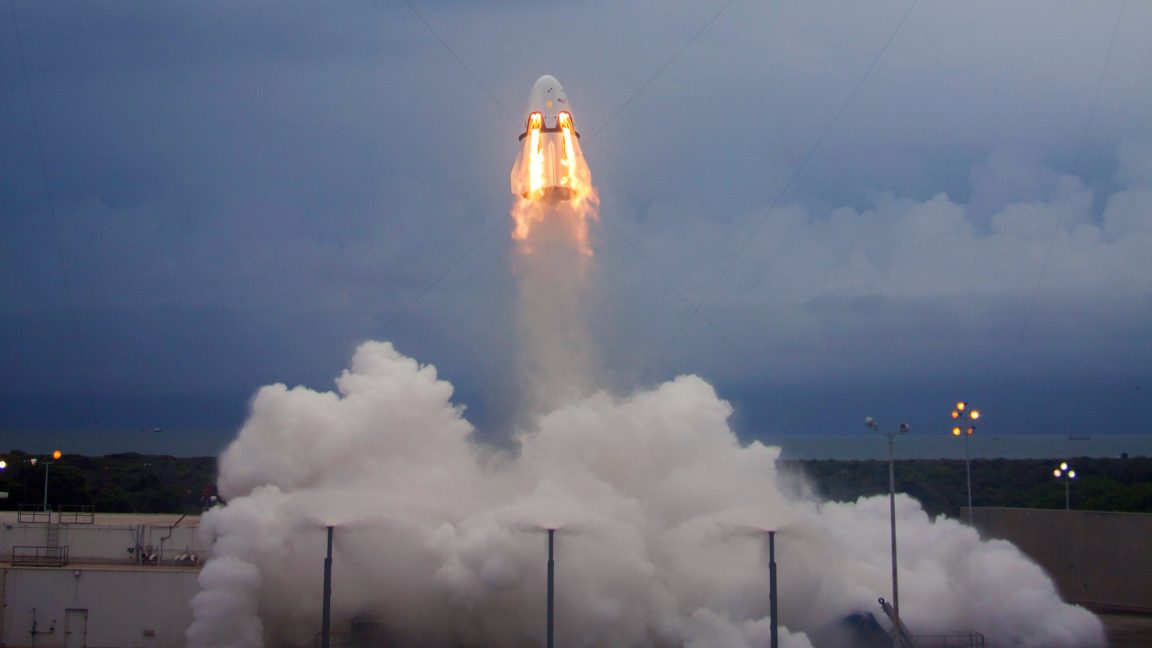

Nicht allzuviel neues bisher vom Crew-Dragon-"Mishap".
https://spacenews.com/safety-panel-urges-patience-in-spacex-crew-dragon-investigation/
https://arstechnica.com/science/201...more-detail-on-dragon-anomaly-urges-patience/
Bei ars steht was interessantes:
"The firing was intended to demonstrate integrated systems SuperDraco performance in two times vehicle level vibro-acoustic-like for abort environments,"
Also so viel wie:
Der Test wurde bei doppelter (im Vergleich zur normalen beim Start auftretenden) Beschallung durchgeführt. Die kleinen Düsen haben sich gut gemacht. Als die grossen angemacht wurden hat's das Ding zerlegt.
Hm, das wäre nicht wirklich gut.
Also nicht (nur) das bissige Salzwasser...
Gruss
Thorsten

Es gibt endlich offizielle Erklärungen zur Explosion der Crew-Dragon-1 auf dem Teststand im April.
Sehr gut erklärt es Scott Manley in seinem Video:
Kurzfassung:
- Rückschlagventil Oxidizer-Tank zum Helium Druck System ist leck
-- Oxidizer sammelt sich in der Helium Leitung in einer "Pfütze" an
- Wenn Helium Druck aktiviert wird:
-- Die Oxidizer-Pfütze schiesst wie eine Gewehrkugel durch die Leitung...
-- ... zerstört das Rückschlagventil
-- Das Hochdruckhelium strömt durch das zerstörte Ventil ins Freie
- Ausserdem brennt das Titan der Helium-Leitungen mit dem Oxidizer
Gruss
Thorsten
