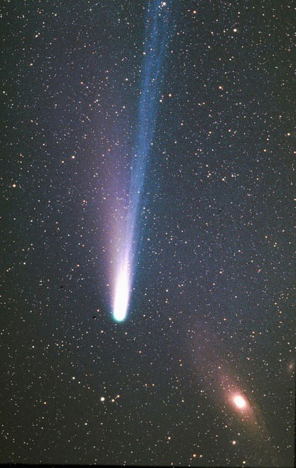

Die Passage von IZ an M31 habe ich damals live im 80er Refraktor gesehen. Das werde ich auch nie vergessen. Später (im Mai auf dem ITV) kam es dann noch zum Vorbeiflug des Kometen an M13. Auch das konnte man mit bloßem Auge vom ITV-Platz aus erkennen.
Die IZ-Entdeckung im Feb. 2002 hat mich damals veranlaßt meine Kometenseiten aufzubauen - tja, das ist nun auch schon 11 Jahre her...
Unten ein Foto von IZ bei M31 (4.4.2002, M. Jäger).

Die beiden Kometen auf der Aufnahme sehen sehr identisch aus.
Beim Kometen PanSTARRS ist davon auszugehen, dass der Gasschweif nicht so ausgepraegt sein wird, wie damals beim Ikeya-Zhang. Ich freue mich trotzdem. :)

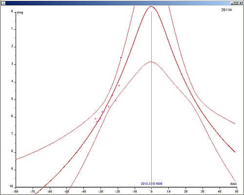

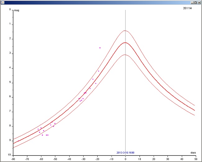

Liebe Kometenfreunde,
die Sichtbarkeitsperiode naht jetzt wirklich. Ich habe meine
Prognose aktualisiert. Viele der hier gezeigten Kurven beruhen
z.T. auf elektronischen Messungen, welche bei helleren Kometen
mit Problemen verbunden sind. Ich habe nur (halbwegs
zuverlässige) visuelle Bestimmungen berücksichtigt. Im ersten
Bild sind alle Messungen drinnen: Maximale Helligkeit etwas
besser als 2m5.
In den letzten Tagen wurde ein kräftigerer Anstieg beobachtet
als vom Modell prognostiziert. Dies mag an den ungünstigen
Beobachtungsbedingungen liegen. Da wir Astronomen aber auch so
etwas wie Hoffnung brauchen, habe ich mal nur die Messungen ab
Anfang Februar für die Analyse herangezogen. Dies wäre
zulässig, wenn sich in dieser Zeit etwas Fundamentales
geändert hätte, also ein Anstieg der Aktivität. Dies
berücksichtigt die höheren, jetzt gemessenen Werte besser, ist
aber ziemlich spekulativ: Beachtet bitte das riesige
Vertrauensintervall (dünne rote Linien). Nach diesem Modell
wäre ein Anstieg auf ca. 0 mag nicht ausgeschlossen. Bitte
cum grano salis nehmen!

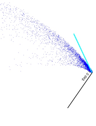

> three Tails Ion, Gas And Dust
Der untere Schweif ist weder Gas noch Ionen, das ist ein Teil des Staubschweifs, und zwar eine sog. Syndyne. Diese rührt von Teilchen her, die etwa 5µm Durchmesser haben (sehr groß sind) und von diesem Kometen in übergroßer Menge abgegeben werden.
Ich habe das mal simuliert.
