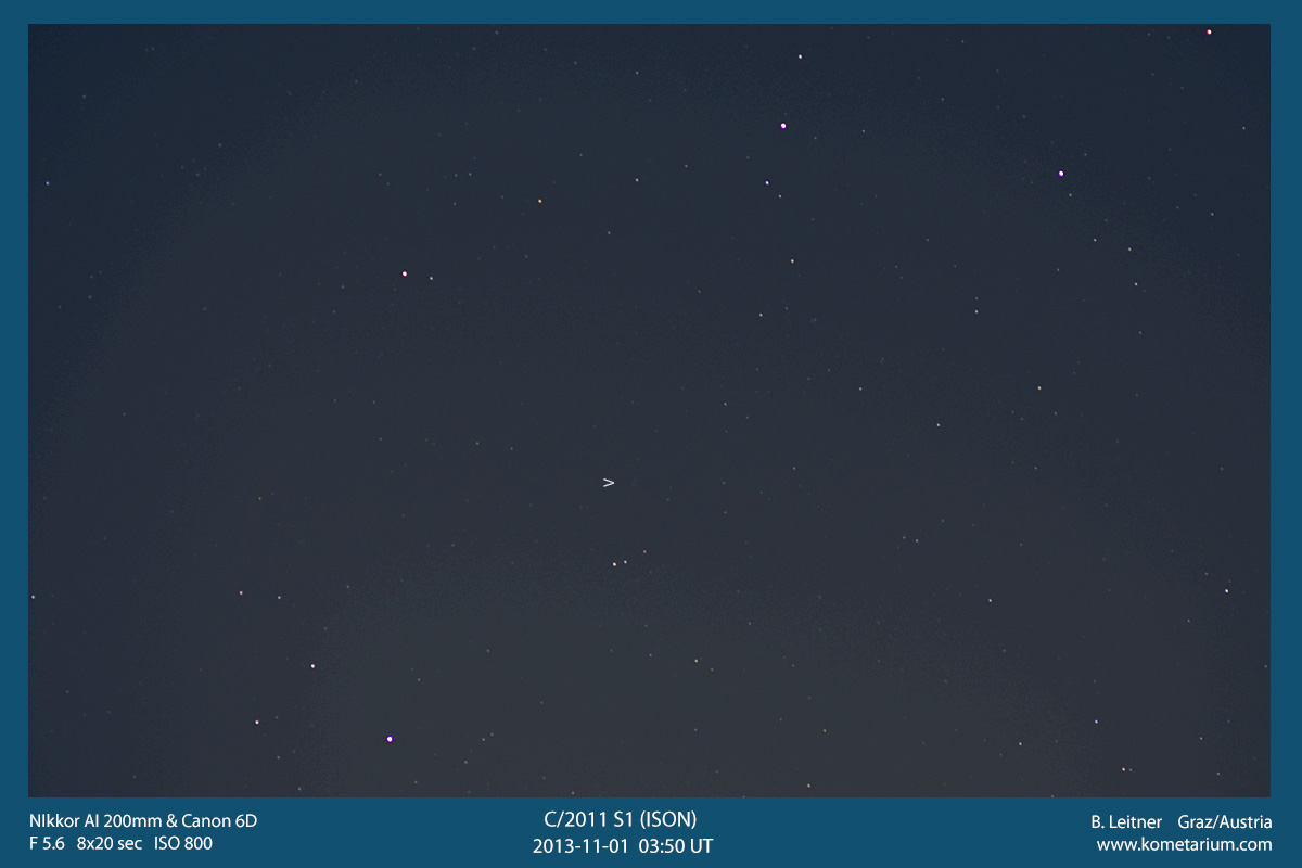

Versuch an ISON heute morgen - was soll ich sagen: Jein! ?)
Im Vergleich zu Lovejoy - der viel höher steht - ein schwieriges Objekt im 20x60 am Stadthimmel. Sterne in der Umgebung - etwa das 3er-Grüppchen um SAO118742 waren kein Problem. Auch tiefer stehende 8mag Sterne nicht. Mehrere Versuche ab 3 Uhr. Gegen 5 Uhr dann glaubte ich ihn blickweise gesehen zu haben, aber keine 100% Sicherheit.
Von daher gebe ich ihm nur maximal 9.0mag, viel mehr kann er noch nicht haben (außer unter gutem Landhimmel mit äußerer Koma hinzugerechnet)...
Suchbild:
Link zur Grafik: http://www.kometarium.com/images/2012s1_0111_200mm.jpg
Burkhard
