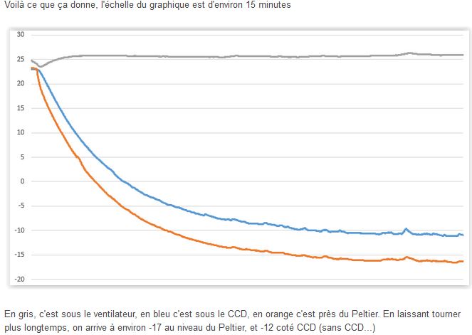

Hallo @all,
der Beitrag von Gilles ist sehr interessant, und ich habe hier seine Messung bei der Kühlung beigelegt. Man sieht dabei sehr schön, dass tatsächlich am Peltier der kältests Punkt erreicht wird. Die Temperatur am Kühlfinger oben, wenn dort der CCD sitzt ist 5 Grad wärmer. Was mich veranlasst, das Peltier möglichst nah am CCD unterzubringen.
Gruss Ulrich

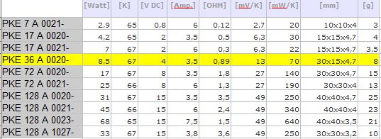

da ich ggf. diesen hier günstig bekommen kann, versuche ich mein Glück hiermit. Der passt jedenfalls gut zwischen die Beinchen des CCD!
Gruss Ulrich
Hallo Ulrich,
wer ist denn der Hersteller von dem Peltierelement ? Ich verwende für dieselbe Aufgabe momentan zwei TES1-3104 nebeneinander (nicht gestackt) um ebenfalls den Sensor direkt zu kühlen.
Erik
Hallo Erik,
http://www.peltron.de/peltierelemente_standard.htm
Ich muss mal schauen, was ich für einen Preis erziehlen kann und wieviel ich bekommen kann. Eventuell habe ich welche über, wenn es gut läuft und falls noch jemand an diesen Interesse hat. Allerdings sind sie nicht isoliert, d.h. man sollte noch Silikon an der Seite drummachen, z.B. wg. Kondenswasser :-)
Gruss Ulrich
