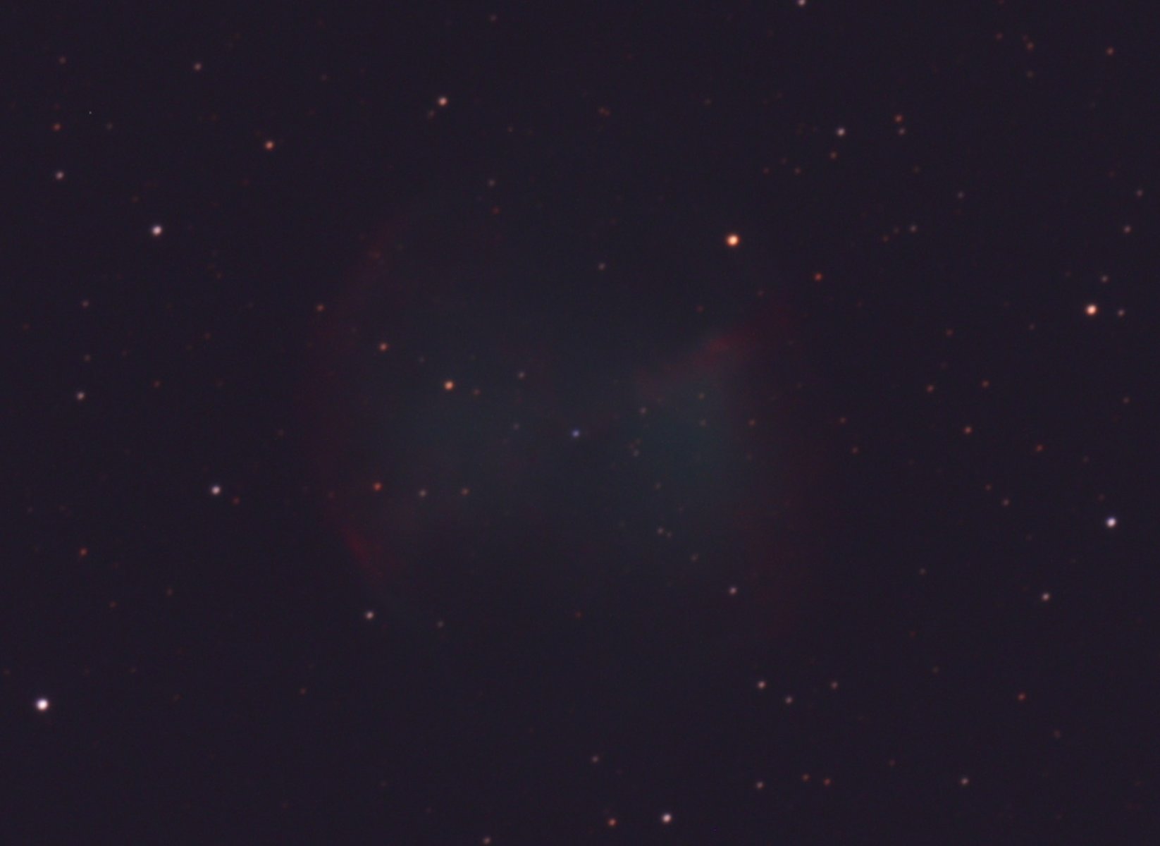

wurde ich um ein Rohframe gebeten?
Moment.... sodele, ein M27 (der aus meim M27-Fred) mit 800Da bei
- iso 200
- und 22° Außentemp (oder mehr, war letzten Sommer)
- 180sec BZ
- 1920x1400 1:1 Pixelmaßstab (ok, jpeg. Wenn gewünscht, kann ich auch das RAW auf DB hochladen)
Hier der 800Da Crop, ungestreckt, direkt aus der Kam:
Ob das jetzt um das entscheidende Quantum besser ist, muß letztendlich jeder für sich entscheiden.
Aufm Papier ist es das. Ich stand seinerzeit vor einer Sowieso-Neukauf-Entscheidung und die Papierwerte gewannen. Dem TE geht es aber um einen möglichen Ersatz der vorhandenen Kam und ob der Unterschied für ihn lohnend erscheint. Eine 600er hatte ich nie (nur gelegentlich Frames einer 650er, aber es geht hier ja um die 600er). Ein Rohframe unter protokollierten Bedingungen kann ich anbieten. Dann braucht nur noch jemand ein 600er Rohframe beisteuern für einen Vergleich und schon kann der TE entscheiden.
Wie gesagt, wenn gewunschen, kann das ganze Frame als RAW auf Dropbox hochgeladen werden. Dann kann man "Original-Sommernacht2019-Rauschen-bei-über+22° :cool:" genießen (es ist rel. gering, bei iso200 liegt die 800er im Sweet Spot. Andere Modelle liegen oft um 800-1600)
Auf klaren Himmel!
Okke

27 "Punkte" könnte ich anbieten, selbes Objekt, selbe Bedingungen, ungedithert. Reicht das schon für eine Kurve?
Thomas hat vllt sogar nen M27 von seiner jetzigen 600er im Fundus? Dann kann er direkt vergleichen.
Kurven sind abstrakt, wenn es um einen greifbaren "Gegenwert" in der Praxis geht. Das geht schon beim Beachten der Skalen los. Und, auf Astrobin gibts Bilder mit der 600er, da fällt einem die Kinnlade runter. Schlecht... kann sie also nicht sein! Am Ende macht der Fotograf das Bild, nicht die Kamera. ;)
Ist die 800er jetzt besser? Imho ja. Kann man "Wunder" erwarten? Nein. Wird man's selber bemerken können? Ja. Aber vllt nicht auf den ersten Blick. Das war bereits beim Wechsel von der 750er her zu merken, die ich vorher hatte. Die hatte übrigens auch Canon-Bänding, die 800er nicht (vllt genauer: ich habe keins bemerkt). Man muß auch immer bedenken, daß wir die DSLRs im Grenzbereich betreiben.
Zu guterletzt bleibt die Masterfrage: rechtfertigt der Unterschied nun den Mehrpreis? Tja, gute Frage! Die Antwort kann eigentlich nur subjektiv ausfallen...

Was die vorigen "Testbilder" angeht: Irgendwelche hintergrundlimitierten Bilder sagen übers Rauschen sehr wenig aus. Hier müsste man entweder absolut identische Aufnahmebedingungen schaffen und zusätzlich die geometrischen Effekte durch die unterschiedlichen Pixelgrößen herausrechnen. Ich sag mal selbst wenn die QE um 20% unterschiedlich wär, würde man das man kaum sehen. Das gleiche gilt für den Unterschied im Ausleserauschen, am durchbelichteten Bild macht das keinen Unterschied. Das mit der höheren Dynamik bei niedriger ISO Zahl ist schon eher bemerkbar, ansonsten entscheidet eher das "kosmetische" Verhalten (Hotpixel, Banding, Fixed pattern noise) ob man sich mit der Kamera wohlfühlt.
