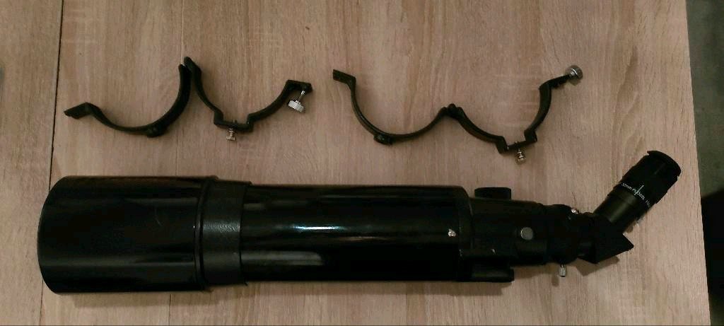

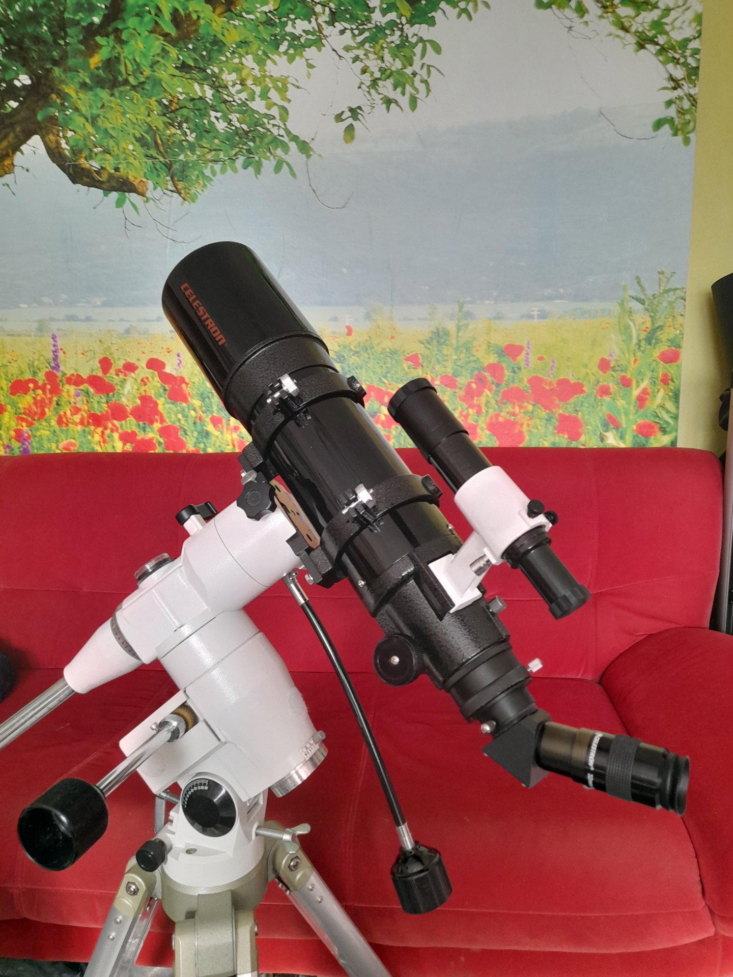

Nabend Winnie,

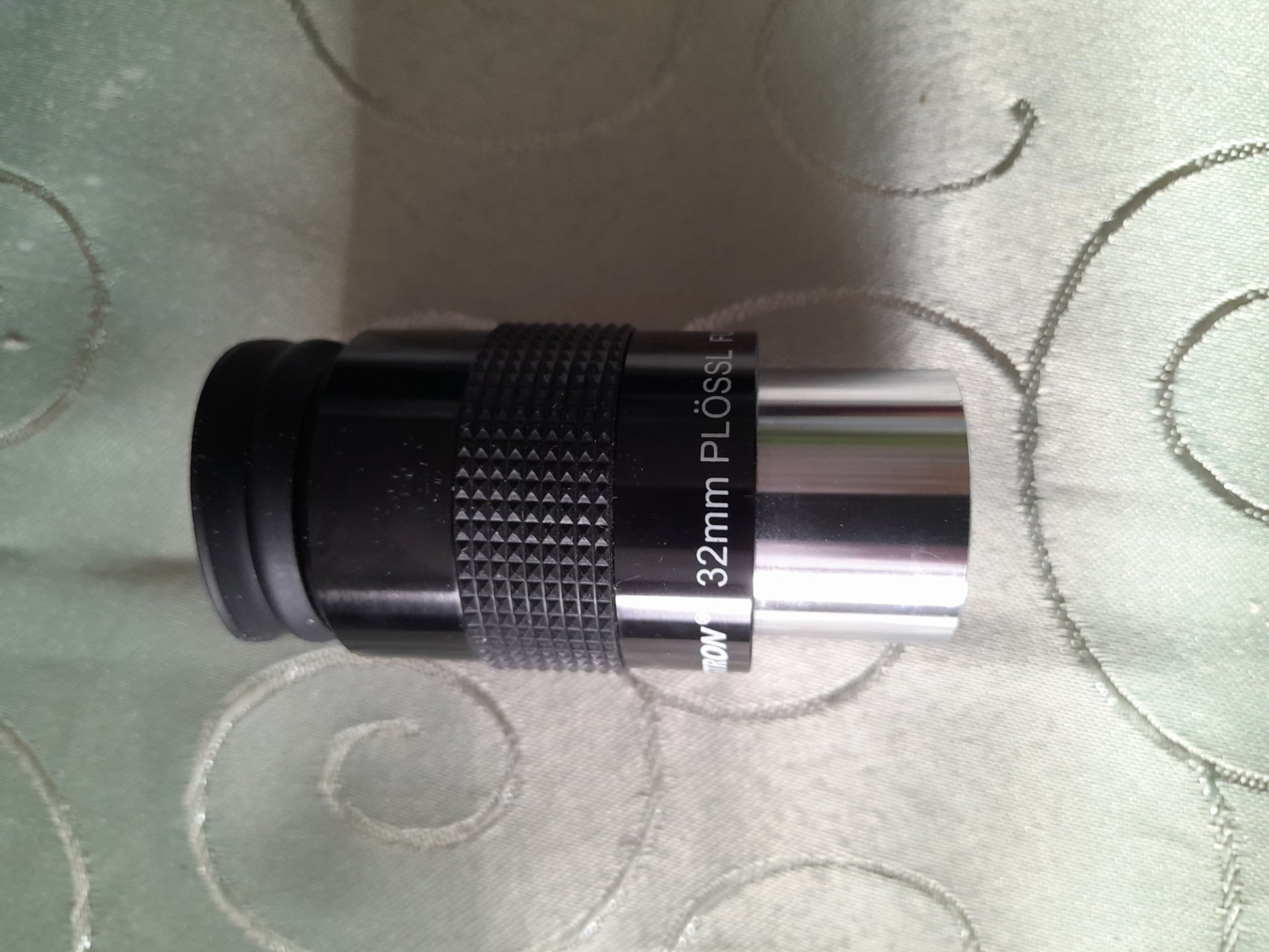

hier ist das gut Stück. Noch völlig in schwarz lackiert, mit 32 er Celestron Plössl Okular.

Hallo Michael,
dieses Rohr setze ich seit Jahren sehr gerne ein. Das wofür es gebaut ist kann es sehr gut. Wenn ich aber zu faul bin noch ein anderes Rohr nach draußen zu tragen, schaue ich damit auch gerne nach dem Mond. So bis 80fach finde ich die CA noch akzeptabel.
CS Gerhard

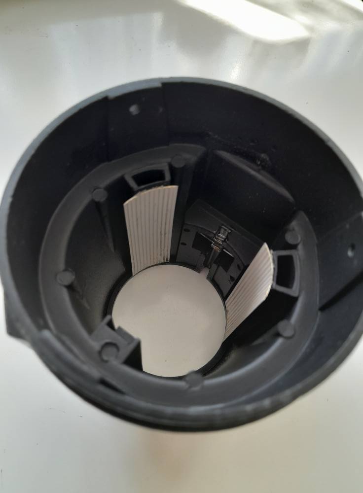

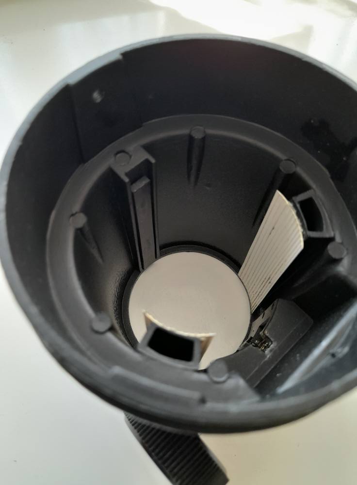

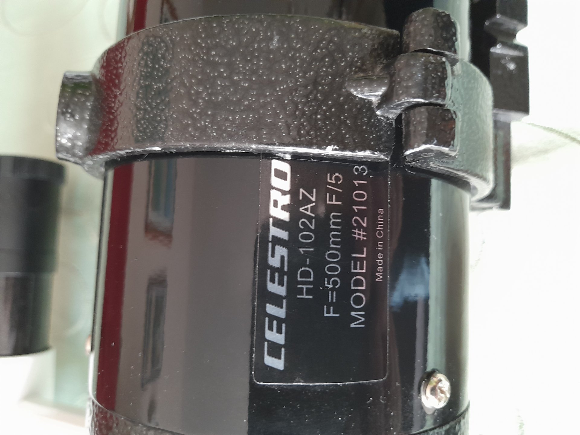

hab heute das Celestron 102/500 Teleskop bekommen. Erstmal hatte sich die Zahnstange am Okularauszug gelöst.
Das war noch einfach zu reparieren. Dann mußte ich feststellen, daß wohl innen im Gußteil eine der 3 Gleitunterlagen abhanden gekommen ist.
Lässt sich sowas evtl. mit einem Streifen Kunststoff reparieren? oder gibt es dafür spezielles Material?

Hallo Michael, da fehlt kein weiterer Streifen. Die eingelegte Schiene ohne Streifen wird von oben mit der Rändelschraube angezogen, um den Auszug zu blockieren bzw. das Spiel im Auszug zu minimieren. Es ist also alles so wie es sein soll. Der Auszug ist mit den einfachen Auszügen von Skywatcher identisch, bei dem habe ich nachgeschaut.
Viele Grüße Kay
Vielen Dank Kay! Hätte mich sonst auch gewundert . Bei genauer Betrachtung sah ich auch 2 winzige Imbusschrauben,
rechts und links von der Rändelschraube. Damit läßt sich dann sehr genau das Spiel einstellen.
Werde gleich noch den Tubus und die Optik reinigen. Der Vorbesitzer hat das Teil ziemlich verdrecken lassen.
Dafür war es mit unter 50 Euro recht günstig.
Michael

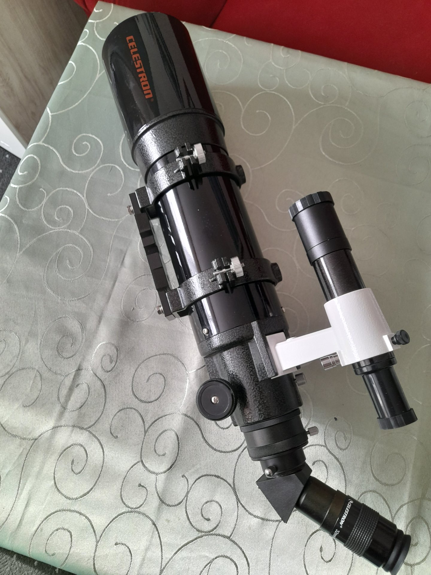

Hallo, jetzt passt alles!Die Optik war zum Glück noch völlig in Ordnung. Dabei ist noch ein 32mm CELESTRON Okular und ein 45 Grad Prisma.

Hallo Michael, schaut gut aus, viel Spass damit. Es lohnt sich, das Spiel mit den 2 Madenschrauben sorgfältig zu justieren, ansonsten ist der Auszug...na ja...und macht wenig Freude. Ich hatte den Skywatcher Auszug an meinem Semi-Apo-Triplett verbaut und habe dann schlußendlich in einen besseren Auszug investiert.
Viele Grüße Kay

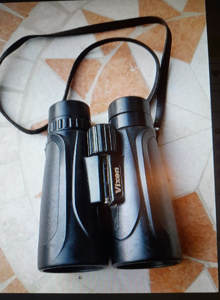

Hallo Kay,
würdest Du auch VIXEN Ferngläser für Astronomie empfehlen? Hab heute eines sehr günstig erworben . Müsste ein 42er oder 50er sein ,Atrek Serie.
Michael

Hallo Michael, die Vixen Fengläser kenne ich leider nicht, meine aber, dass sie so aus den späten 90ern stammen...kann mich da aber auch täuschen. Ich hatte zu Anfang meiner astronomischen Aktivitäten von meinem Onkel (er war Jäger) zur Konfirmation ein Optolyth 7x50 Alpin bekommen, das hat mich lange begleitet (bestimmt 25 + Jahre), ich habe es dann aber verkauft, als mir ein Zeiss Jena Jenoptem 10x50W angeboten wurde. Vor ein paar Jahren stand mir dann der Sinn nach etwas handlicherem und ich konnte günstig ein Steiner Observer 8x42 bekommen. Voriges Jahr kam dann doch etwas Wehmut bzgl. Optolyth auf und zufällig fand ich ein Optolyth 9x63 Royal für einen mehr als akzeptablen Preis. Das nehme ich gerne mit, wenn ich abends mal raus auf's Land ins Dunkle fahre...ein dunkler Himmel ist aber muss. Das Steiner 8x42 ist für mich eigentlich so das Butter und Brot Fernglas und dürfte von der Kompaktheit am ähnlichsten zu dem Vixen sein.
Von der Qualität ist auf jeden Fall das CZJ Jenoptem ganz oben, etwas darunter bewegen sich die anderen beiden, wenngleich sie untereinander nahmezu auf gleichem Niveau sind.
Ich denke, mit dem Vixen wirst Du auch Freude haben und ich nehme oftmals nur einfach die Binos mit, wenn ich mal raus fahre.
Viele Grüße Kay
Hallo Kay,
vielen Dank für Deine Infos! Ich hab das VIXEN für nur 30 Euro bekommen. Neu liegen die um ca. 300 Euro.
Es ist halt etwas verstaubt. Ich schätze für den Preis kann man nicht viel falsch machen.
Schönen Sonntag,
Michael

...um noch mal auf den Celestron-Refraktor zurück zu kommen...
Den originalen Auszug bekommt man mit wenigen Maßnahmen auch in den Griff. Ich hatte früher das gleiche Modell als 120/600 mm. Damit das Auzugsrohr gut gleitet, kann man Veloursfolie an den entsprechenden Führungsstellen einkleben. Ich hatte außerdem im Innern objektivseitig das Auszugsrohr bis an die Zahnstange gekürzt, weil der Auszug zum Vignettieren am Rand neigte. Ob das beim 102/500 auch nötig ist, muß man prüfen.
Das mitgelieferte Amici-Prisma taugt eigentlich nicht zur Himmelsbeobachtung. Dessen freier Durchgang (19-22 mm) ist schon für das genannte 32er Plössl zu klein. Ich hatte mir seinerzeit schnellstens einen 2"-Zenitspiegel angeschafft, hatte damit das volle Sichtfeld zur Verfügung und konnte auch 2"-Okulare einsetzten. Viel Feld braucht man, denn dafür sind diese Refraktoren gebaut. Mit so einem Instrument in dunkler Nacht den Himmel abzufahren, bringt schon Spaß.
Übrigens: Einen Sucher braucht man nicht unbedingt - die Optik selbst ist im Übersichtsokular schon "der Sucher"... ;)

Das Vixen Fernglas ist auch da und es ist ein 8x56 Glas. Leider ist die Mittelachse recht locker .
Könnte so etwas ein Optiker einstellen? Ich hab da keine passenden Schlüssel mit 2 Stiften.
