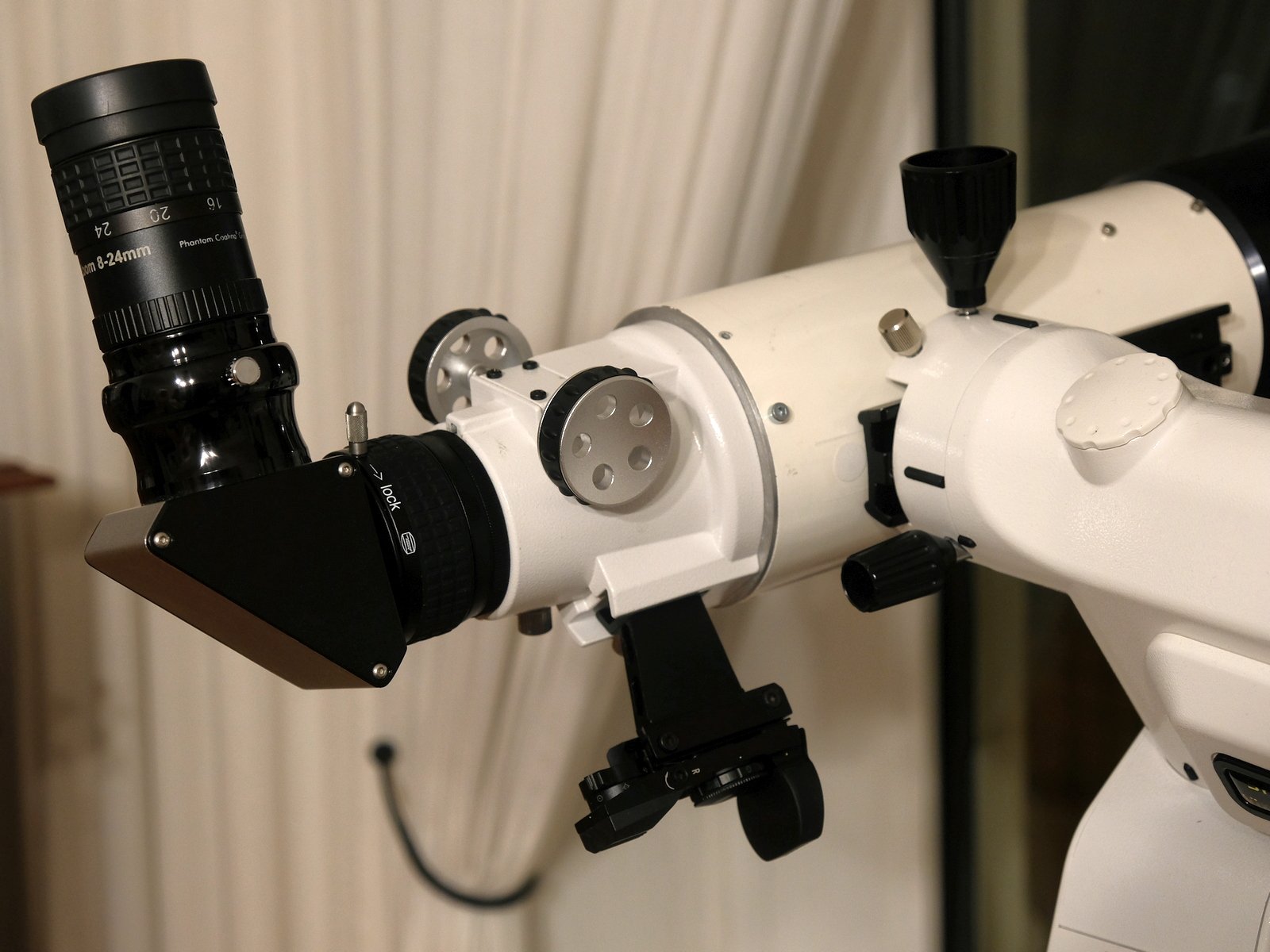

Hallo Chris, ich habe aufgrund der Angaben bei Teleskop Express ein CAD-Modell des Auszugs erstellt und es im 3D CAD mit dem Semi-Apo-Triplett 100/600 verheiratet. Der Auszug scheint von den Abmessungen (eingeschobene Länge, Flanschanschluß mit Zwischenadapter...) mit dem einfacheren Skywatcher Auszug, der momentan noch verbaut ist, kompatibel zu sein. Es muss nur noch ein Adapterring Durchmesser 96mm auf M90x1 (Teleskop Express SK96-M90) dazu und schon hat der Semi-Apo-Triplett einen präzisen Auszug...Der Skywatcher hat mich nicht so überzeugt (Bild im Anhang)

Der bislang an meinem Semi-Apo verbaute Skywatcher-Auszug (den hat der Vorbesitzer sehr gut angepasst) ist gegenüber dem originalen Auszug schon eine deutliche Verbesserung, der ursprüngliche Auszug war wohl so eine 'schlüpfrige' Sache mit Gummiwalze...kenne ich zum Glück nicht. Mir persönlich fehlt am SW-Auszug die Feinverstellung. Auch die Führung des Auszugsrohrs im Skywatcher-Auszug ist für meinen Geschmack etwas 'windig', daher ist es mir die Investition in den TSFOCR25 wert, zumal er fast 100,-€ unter Listenpreis war.

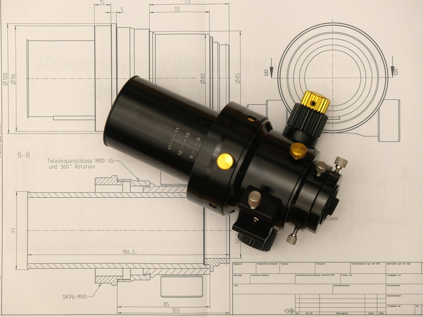

Der Paketbote war heute da :D Die aus den reinen WEB-Shop Angaben ermittelten Abmessungen des TSFOCR25 stimmten schon mal recht gut mit der Realität überein. Der Verkäufer hatte allerdings eine leicht andere Version abgebildet, als die, die ich dann bekommen habe...in der Auktion war dieser hier abgebildet (u.a. silberner Feineinstellknopf), von dem ich dann auch die Maße genommen habe. Bekommen habe ich dann diesen hier, allerdings statt der M117x1 Basis mit der M90x1 Rotationsbasis, dennoch aber mit 103mm Verstellweg und entsprechend längerem Auszugsrohr. Vielleicht eine Mariage? Egal, der zusätzliche Fokusweg (103mm vs. 95mm) kommen mir auch recht und platzmäßig geht es auch. Ich brauche nun noch den Übergangsflansch SK96-M90 von Teleskop Service / Teleskop-Express und dann kann montiert werden. Die Präzision ist schon mal eine andere Liga als der bisherige Skywatcher Auszug, jetzt läuft alles 'saugend-schmatzend' :love:;):y:...da ist ist kein Restspiel mit klebrigem Fett kaschiert, der Auszug ist jeden Cent wert, meine absolute Empfehlung. Und den Auszug werde ich sicherlich auch für andere Projekte behalten, sollte ich mich mal irgendwann vom Semi-Apo trennen. Aber momentan sieht es nicht danach aus, ich bin mit der optischen Qualität eigentlich sehr zufrieden :giggle:
