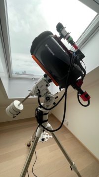

ich habe seit einigen Wochen ein Celestron C11 mit einem Starizona 0.63x SCTCORRECTOR IV. Mein Problem: Der richtige back focus für den SCT Corrector und die richtige Montage am C11. Ich bin etwas verwirrt was den back focus angeht, da ich hier im Forum und bei Starizona unterschiedliche Angaben erhalte. Ich bitte euch um Unterstützung, da ich aktuell sowohl große Probleme mit Plate Solving unter Sharpcap pro und ASTAP habe als auch die Aufnahmen nicht wirklich im Fokus liegen, siehe Foto von M15.

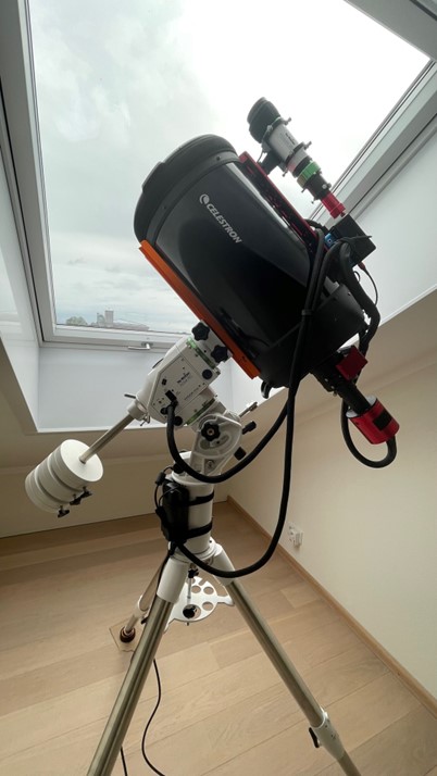

Hier mein Tak Setup, mit dem ich den letzten Monaten viele Aufnahmen gemacht habe. Die meisten habe ich auch hier im Forum veröffentlicht.

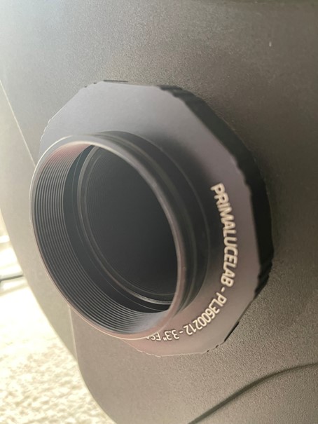

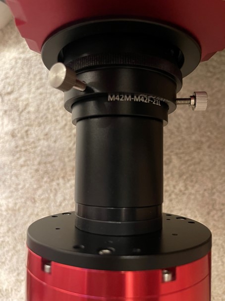

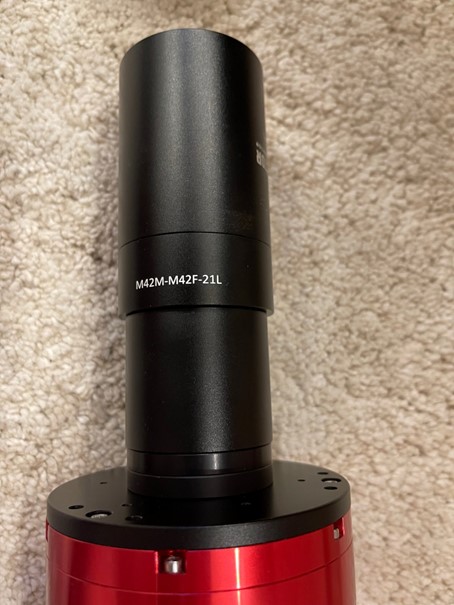

Ich habe noch Fotos vom 3.3" Adapter auf 2" direkt am C11 gemacht. Außerdem Fotos vom Corrector inkl. 21mm Verlängerung bündig im Fokuser versenkt. Wie du siehst kommt der Corrector nahezu bündig am anderen Ende des Fokuser an. Der 3.3"/2" Adapter wird nahezu vollständig in den Fokuser hineingeschraubt, damit sollte der Corrector nahezu direkt am 3.3" Gewinde des C11 anliegen.

Danke dir fürs Kompliment! Habe einiges an Zeit investiert, bis ich die Verkabelung so hatte, wie ich mir das vorgestellt habe. Für beide Setups nutze ich je einen Intel NUC MiniPC, von Pegasusastro die Power Box advance und den Skywatcher Evoguide 50ED. Die Kameras (290mm mono und 2600MC pro) stecke ich um, je nachdem welches Teleskop ich nutze. So bin ich komplett autark uns sitze mit meinem Laptop im Warmen... Ich steuere die NUCs mit Teamviewer fern.
Am Tak nutze ich von Pegasusastro den FocusCube 2 Universal. Mechanisch alles ok. Verarbeitung ok. Allerdings Schwächen bei den Ascom Treibern insbesondere im Zusammenspiel mit Sharpcap.
Am C11 nutze ich den Esatto 2". Der ist einfach (höher)-wertiger. Treiber sind stabiler und auch die Verarbeitung ist besser. Kann ich nur empfehlen. Ich bekomme diese Tage noch den Arco 2" Rotator. Bin gespannt.

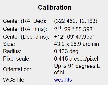

Schau mal was bei Astrometry.net rausgekommen ist:
Habe deine Formel angewendet:
Auflösung in Bogensekunden per Pixel = Pixelgröße (μm) / Brennweite * 206,3
Brennweite = Pixelgröße (μm) * 206,3 / Auflösung in Bogensekunden per Pixel
Brennweite = 3.76 * 206,3 / 0,415 = 1.869,128
Das ist ein bisserl mehr als die 1.760....
Danke für deine Hilfe! Das bringt mich extrem weiter. Hatte die letzten Wochen etwas Frust mit dem C11, weil ich einfach das Plate Solving nicht zum laufen bekommen habe.
Ich werde bei nächster Gelegenheit (diesen Freitag soll das Wetter gut werden) Probeaufnahmen mit den aktuellen Einstellungen machen und dann schauen wir mal, was da an Brennweite rauskommt.
