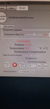

Er läuft \o/ Per Ascom und in Nina ist er auch ansprechbar. Jetzt gibt es natürlich diverse Parameter. Hat da jemand erfahrungswerte?
Ich hab jetzt erstmal die Werte von @Independent eingetragen, bin aber nicht sicher, wie die gut die passen?
Gibt es sonst was zu beachten? In ASCOM habe ich die MAX Stepsize auf 65000 gestellt.
Den offset für die Temperatur muss ich mir noch anschauen. Hab grad kein Vergleichsthermometer greifbar.

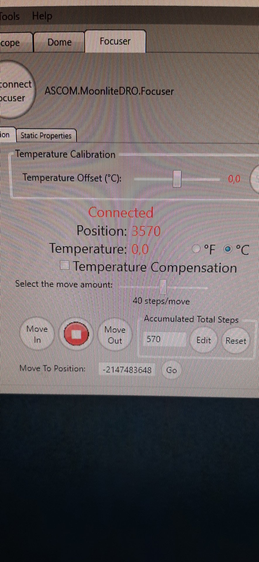

Nun habe ich ein kleines Problem mit N.I.N.A. und dem Focuser. Ich habe die Lösung mit dem 10uF-Kondensator zwischen GND und RST gewählt. Damit verbindet N.I.N.A. problemlos und zuverlässig mit dem Focuser. Aber: In der Focuser-Seite steht "is Moving" angecheckt und die Kontrollbuttons zum Fokussieren sind ausgegraut. Starte ich den Autofocus, klappt das aber wunderbar und anschließend ist auch "is Moving" aus und die Buttons funktionieren. Ziemlich strange und etwas lästig. Hat das schon mal Jemand gehabt? Gibt es eine Lösung? Ist jetzt kein wirklich großes Problem - man kann es ja umgehen in dem man mal kurz den AF startet und gleich wieder abbricht, aber schöner wäre es natürlich, wenn es "richtig" klappen würde.
Ciao, Udo
Ich habe tatsächlich das gleiche Problem mit gleichem Workaround. Eine Lösung habe ich dafür sonst nicht gefunden.
Im Prinzip müsste das über ein Script funktionieren. Zumindest in N.I.N.A. Man müsste halt per Script den Focus bewegen. Vermutlich reicht 1 Step. Ich habe aber keine Ahnung vom Scripting in N.I.N.A.
Ich hab's gerade auch mal in SharpCap probiert. Ähnliches Bild. Nach dem Verbinden kann man den Focuser nicht bewegen. Es gibt in SharpCap aber einen Stop-Button. Der ist aktiv. Kann man klicken. Bewirkt aber wenig..... Immerhin gehen die anderen Buttons (für die manuelle Bewegung) dann für 1 Sekunde an und man kann z.B. auf In oder Out klicken. Der Motor bewegt sich dann und anschließend klappt es. Es braucht halt eine initiale Bewegung - erst dann funktioniert es. Sehr seltsam.
Erstaunlicherweise kann ich in SharpCap den Focuser jederzeit trennen und wenn ich ihn dann erneut verbinde klappt es wunderbar. Zumindest in SharpCap taucht das Problem nur bei der ersten Verbindung auf.
Ciao, Udo
Ist bei mir auch so. Ich klicke als Workaround einfach kurz auf den Knopf für Temperaturkompensation und dann gleich wieder aus. Dann geht es, ohne den Fokus zu verstellen.

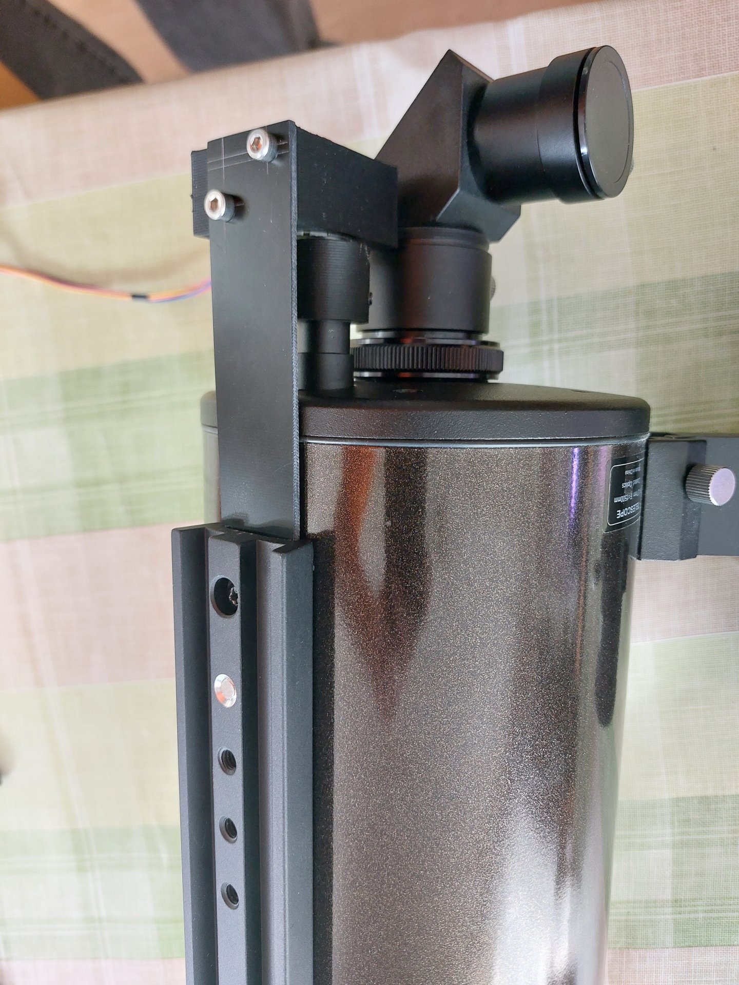

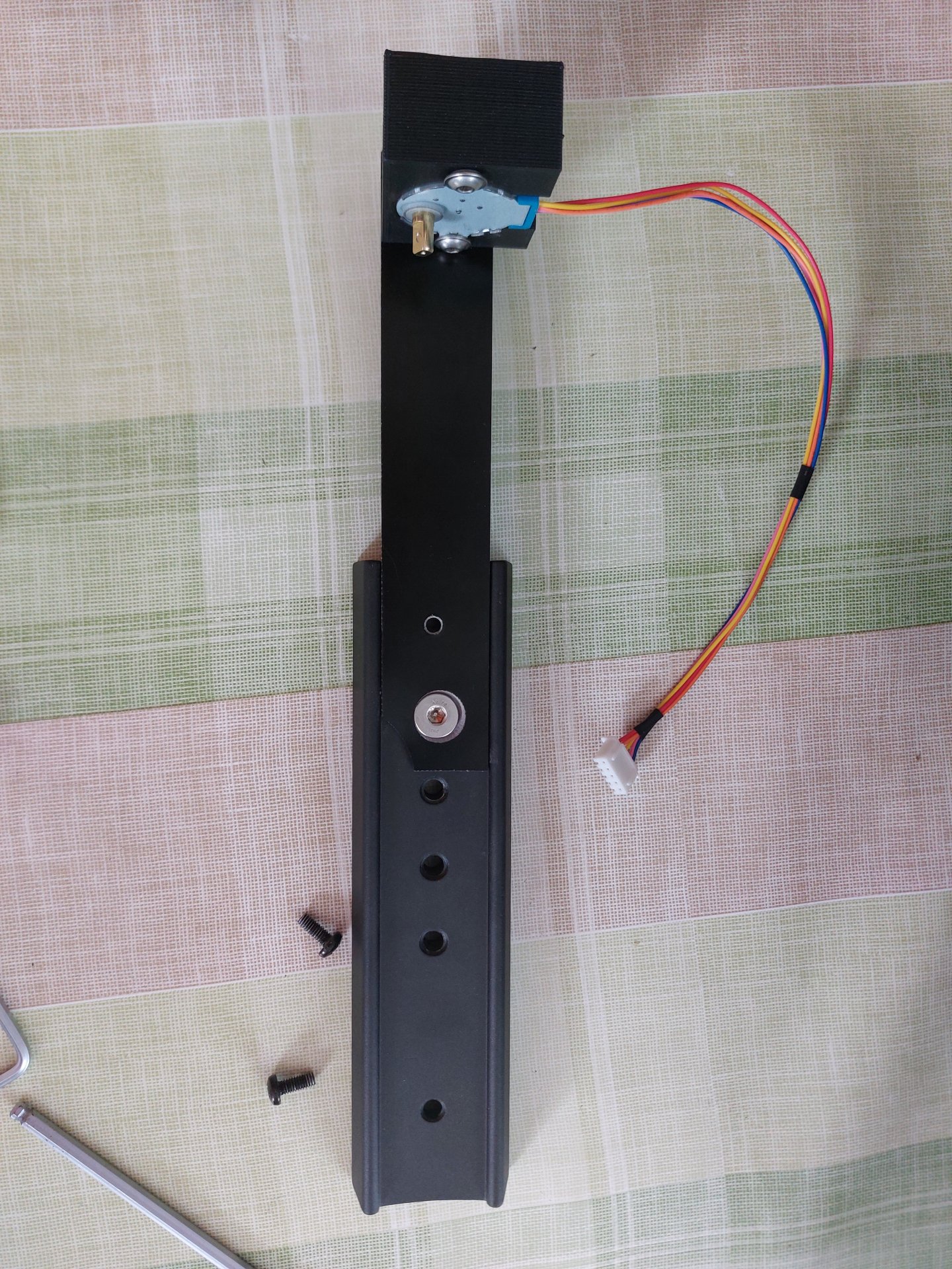

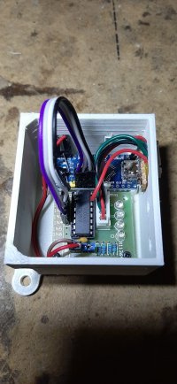

So sieht mein Focuser am Mak127 jetzt aus:
Gruß und CS
Mike

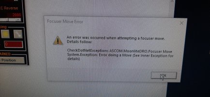

Hallo Leute,
ich habe auch den Focuser gebaut und soweit funktioniert er auch. Aber zwei Probleme kann ich nicht lösen.

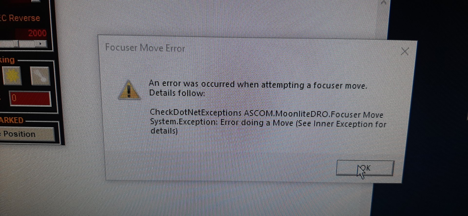

Wenn ich Sharpcap oder FireCapture starte bekomme ich oftmals diese Fehlermeldung vom Focuser. Ich weiß aber nicht was er will? s.u.
Ich habe es mal "Nachgemessen". Der Focusdrehknopf am C8 braucht insgesamt 42 Umdrehungen von min nach max. Eine Umdrehung braucht ca. 2000 Steps. also brauche ich 84000 Steps um mit dem Focuser von min nach max zu kommen. Kann aber nur max 64000 Steps im Setup eintragen.
Ich habe erst mal einen kleineren Bereich von 48000 Steps um den Brennpunkt definiert. Ab und zu bekomme ich auch sinnlose Werte angezeigt. s.u.
Wie habt ihr das gelöst?
Was mich auch stört ist die Latenz der Bedienung. Teilweise muss man einige Sekunden warten bis man wieder die Focustasten auf der Ascom Bedienoberfläche bedienen kann. Kann man das irgendwo einstellen?

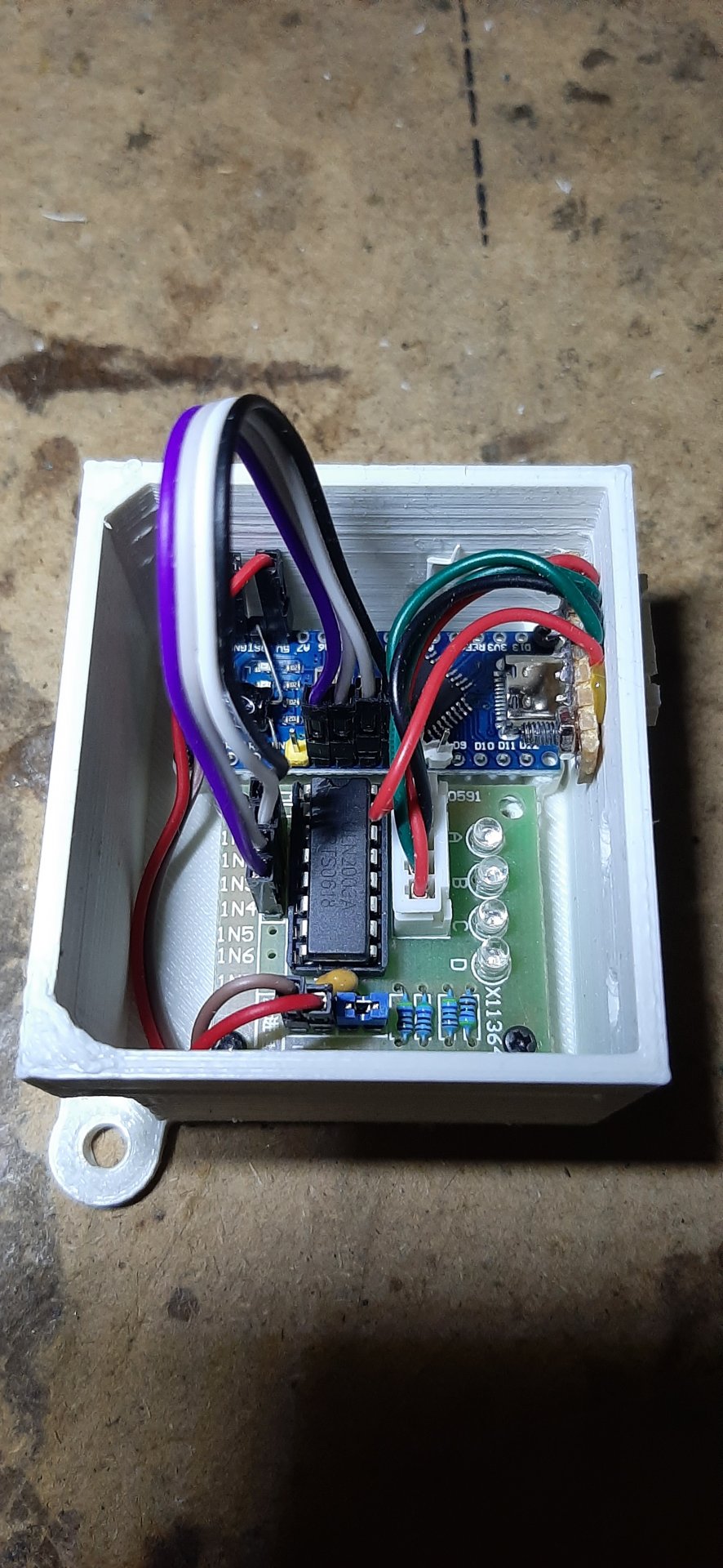

ich habe diesen Sketch verwendet.s.u.
Die einfachste Version mit einem NanoCh340 und 28BYJ-48 Stepper mit ULN2003A.
-Moonlite Focusr
