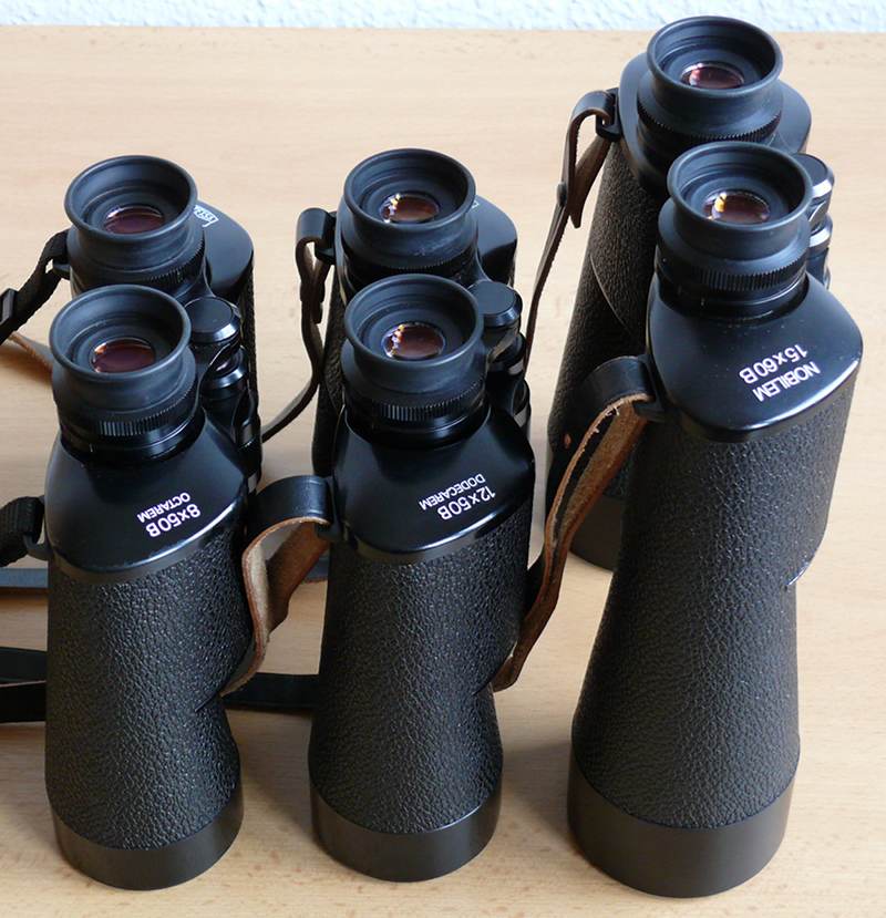

Das Dodecarem was du gerade benutzt, ist das das gleiche wie das Nobilem 12x50 Spezial?
Nein, das Nobilem 12x50 Spezial ist der Vorgänger mit anderer Optik. Die Objektive waren Achromaten mit großem Luftspalt und das Sehfeld war größer. Haptisch ist dieses Glas nichts für mich, da der Fernglaskörper so groß ist, dass ich mit meinen Händen das Fokussierrad nicht richtig erreichen kann. Einen Vergleich zwischen dem Nobilem 12x50 Spezial und dem Dodecarem 12x50 findest du hier. Ich hatte noch nie die Möglichkeit zum Vergleich. Das Dodecarem hat eine ganz vorzügliche Sternabbildung und die 4,2 mm AP sind gut für den aufgehellten Jenaer Vorstadthimmel. Bei richtig dunklen Landhimmel und in der Dämmerung kommt dann das Octarem mit 6,2 mm AP zum Einsatz. Interessant ist auch der Größenvergleich zwischen den Gläsern.
Hallo Ralf,
sag mal, wieviele Ferngläser hast du denn ... ?
Ich gebe jetzt ganz offiziell zu, das ich ein wenig neidisch auf dich bin, wenn ich dieses Trio sehe. Tolle Bilder! Diese 3 sehen schon von ihrer äußeren Erscheinung nach sehr hochwertig aus. Nicht auszudenken wenn Docter sich mal ein Beispiel an dem äußeren nehmen würde. So eine Art Classic Serie ... naja, man darf ja noch Träume haben.
Danke für den Link. Der Holger Merlitz macht echt tolle Testberichte. Der Test von ihm mit dem Fujinon, Nobilem und Dekarem war übrigens einer der Hauptgründe das Fujinon zu kaufen und ich habe es bisher keinen Tag bereut.
Gruß Matthias
