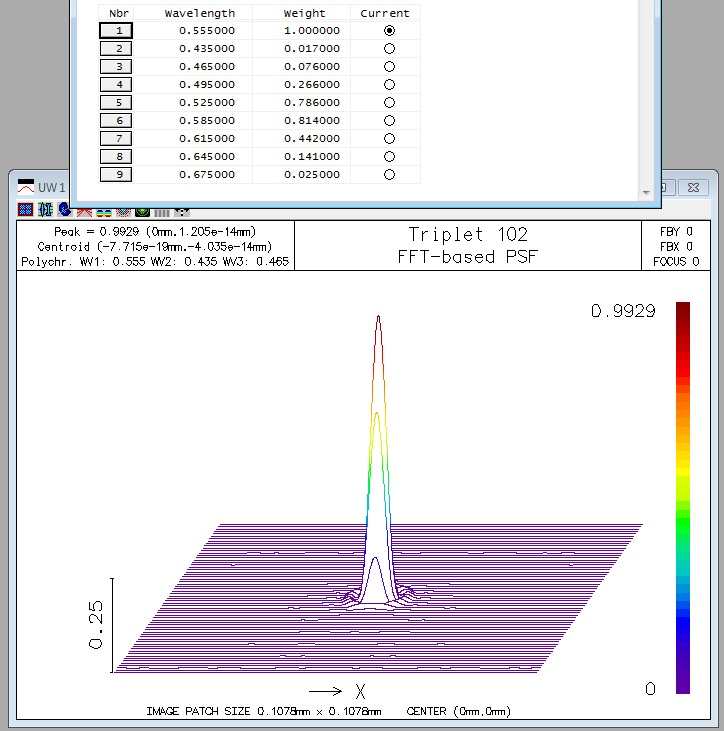

Nun ich habe mal ein 102 f/12 Doublet gerecht das mit dem 102 f/8 Triplet verglichen werden soll.
Das Doublet erreicht mit Polystrehl 0,996 eine perfekte Farbkorrektur.
Das Triplet schneidet mit Polystrehl 0,993 geringfügig schlechter ab aber der Unterschied ist natürlich rein theoretischer Natur.

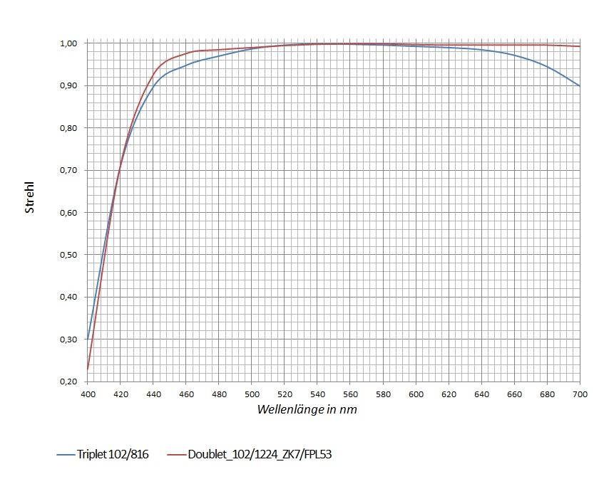

Betrachten wir die Strehlkurven über ein sehr weites Spektrum von 400 bis 700 nm
Der Farblängsfehler ist hier selbstverständlich drin enthalten.
Das Triplet ist im roten und im Blau / Violettem dem Doublet etwas unterlegen, kann es aber an der Grenze zum nahen UV bei 400nm schlagen.
Da aber der Bereich oberhalb von 400 nm wichtiger ist schneidet unterm Strich das Doublet etwas besser ab was sich dann auch im Polystrehl äußert.
Fazit man kann also problemlos auch mit einem Doublet das Niveau eines Super APOs erreichen.
Natürlich mit langsamerem Öffnungsverhältnis.
Es liegt bei dem hier vorgestelltem 102 f/12 aber noch im Bereich des machbaren.
Man kann also ohne weiteres einen echten APO auch als Doublet realisieren.
Aussagen das dies nur mit einem Triplet möglich wäre sind daher schlicht Unsinn.
Grüße Gerd

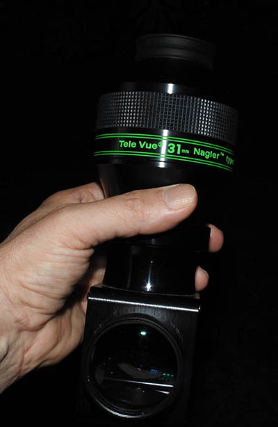

Ich habe mir beim ebenfalls kurzen 100/550 Esprit angewöhnt, für widefield Beobachtung einen Bildfeldebner mit langem Arbeitsabstand als Steckhülse in den ZS zu schrauben.
Mit Nagler 31mm randscharf, kann ich empfehlen!
lg Tommy

Hallo Gerd,
demnächst wird die überarbeitete Homepage online gehen und dort gibt es auch die Strehlkurve. Wobei ich mir nicht sicher bin ob es der Sache gerecht wird den Blick nur auf die Kombination der Gläser zu richten.
Mit ZK7 wäre das Design angespannter und damit anspruchsvoller in der Herstellung und das Schott Glas dürfte teurer sein.
Wir verwenden N-ZK7 und ja, dieses Glas ist teuer, teurer als das verwendete ED -Element. Den Anspruch an die Herstellung haben wir und durch Einzeloptimierung jedes Objektivs ist es nicht dem Zufall überlassen. Persönlich bin ich nicht der Freund des Polystrehls, aber meine Rechnung gibt 0,955 aus.
Bei dem realen Polystrehl müssen ja die Fertigungsfehler vom theoretischen Wert abgezogen werden. Wir legen hier besonders Wert auf sehr gute Ausführung der realen sphärischen Korrektur.
Auf der optischen Bank zeigten die ersten Objektive intra- und extrafokal am künstlichen Stern gleiche Abbildung.
Es ist eine interessante Frage wenn man zwei fiktive Objektive gleicher Größe vergleichen würde. Eines mit Polystrehl 0,99, aber real in Grün (546nm) mit 0,95; umgekehrt 2tes. Objektiv Polystrehl 0,95 und diesen aber mit 0,99 umgesetzt.
Mich würde freuen wenn der Blick sich mehr auf die Qualität der Ausführung richten würde und nicht alleine auf das Design.
