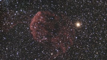

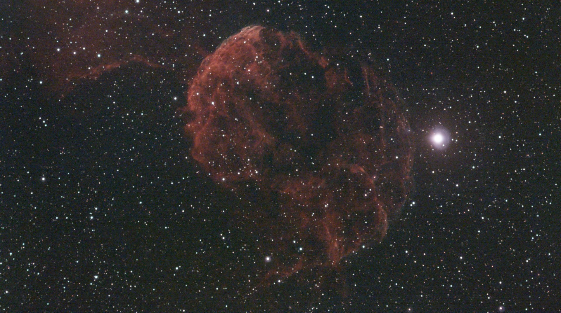

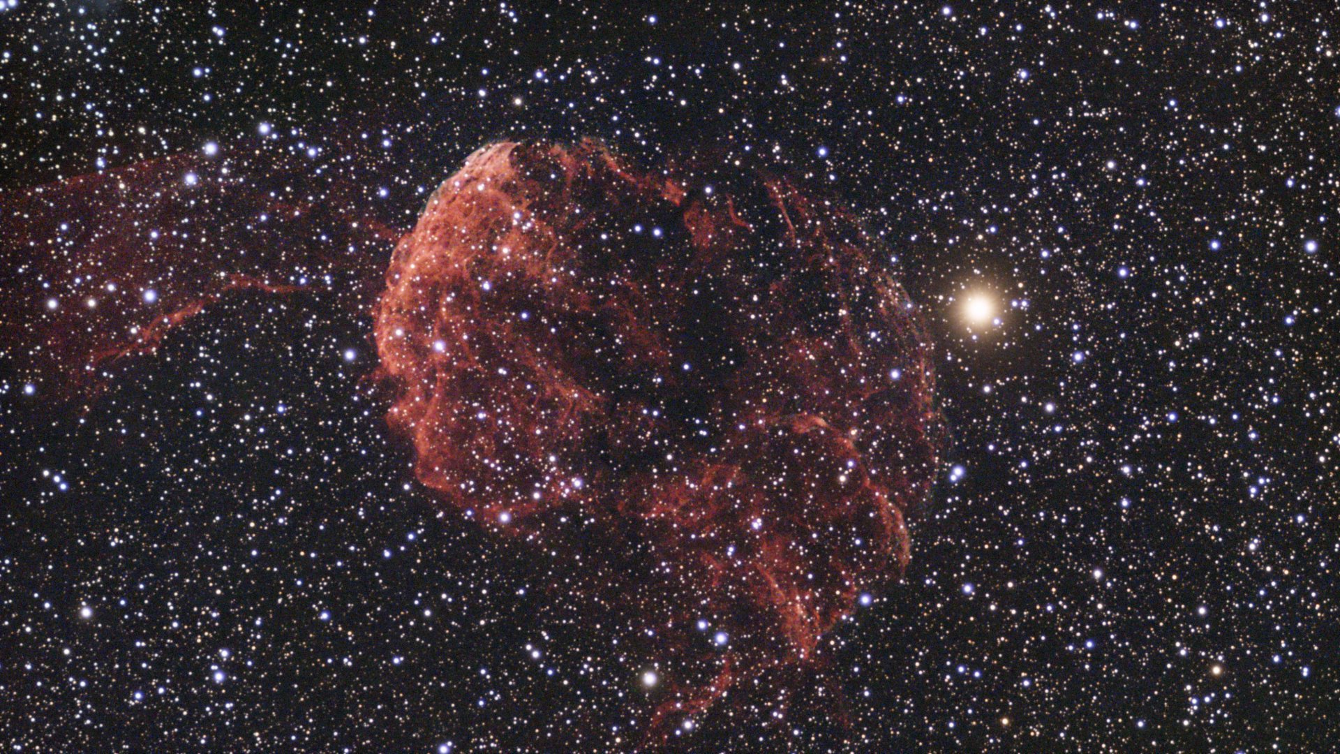

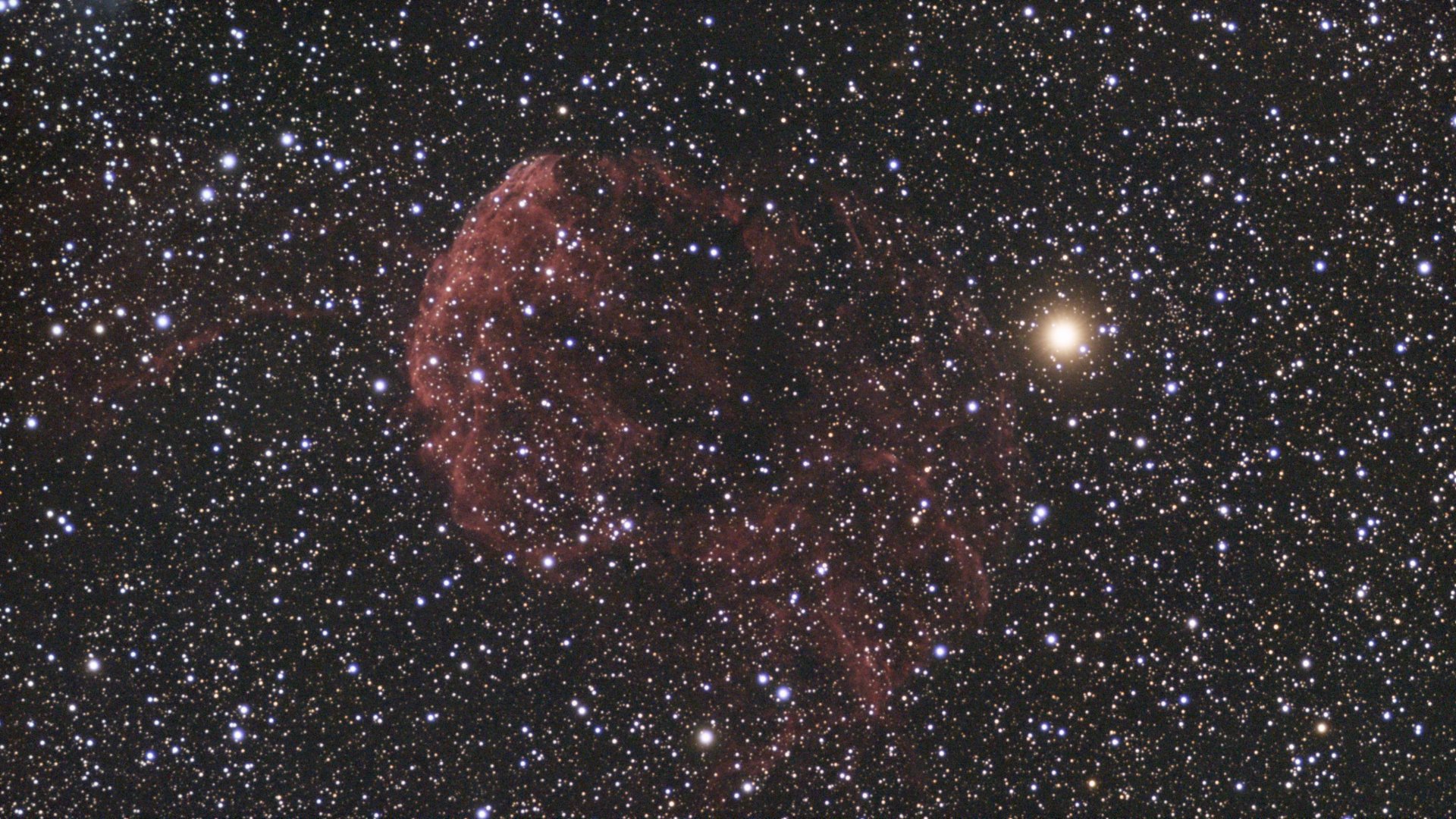

ich habe bisher immer mit dem Lacerta 72ED, einer 585mc und dem Astronomik L2 UV/IR Cut Filter fotografiert. Jetzt hab ich mich entschieden mir einen Duo-Narrowband zuzulegen, es wurde der Antlia ALP-T (gebraucht).
Jetzt habe ich da natürlich ein paar fragen:
  1. Wie genau gehe ich beim Stacking (WBPP) und der Nachbearbeitung mit Pixinsight vor. Gibt es da irgentwelche Hacken die ich da zusätzlich setzten muss, extra Tools für Duo-Narrowband aufnahmen oder muss ich den Filter bei der Spectro Photometrische Farbkalibrierung angeben ?.
  2. Was kann ich gegen die verfälschten Farben der Sterne machen ?.
  3. Wie gehe ich vor wenn ich vom selben Objekt UV/IR-Cut und Duo-Narrowband aufnahmen habe, ganz normal zusammen stacken, wie wenn man mehrere Nächte stackt ?.
  4. Ich habe gestern den ersten versuch mit dem Duo-Narrowband gehabt und bin etwas entäuscht. Entschieden hab ich mich für IC443 da es der einzigste Nebel ist, denn ich grade noch ablichten kann. Zudem habe ich diesen Nebel im Dezember mit dem UV/IR-Cut schonmal abgelichtet und habe dadurch einen direkten Verlgeich. Bei beiden Filter habe ich mit 300sec bei Gain 0 belichtet und komme auf eine nahezu identische Gesamtbelichtungszeit. Aber die Aufnahme vom UV/IR-Cut aus dem Dezember ist deultich besser als der Duo-Narrowband. Was hab ich da falsch gemacht ?.
  5. Wie man auch sehen kann, macht der ALP-T bei mir Halos, obwohl es doch heißt das er eben keine Halos macht. Auch hier: was mach ich falsch ?.
Danke für eure Hilfe

Also Narrowband musst Du schon länger belichten, um vergleichbare Helligkeit vom Objekt in den Lights zu erhalten.
Wenn Du UIC und NB Aufnahmen kombinieren willst, solltest Du pro Filter getrennt stacken, weil Du auch unterschiedliche Flats bekommst. Dann kannst Du beide Masters mit HDR Funktionen bzw. Masken überblenden.
Für mich hat es sich bewährt bei Dual-NB Filtern, statt der Photometrischen Korrektur einfach einen "unlinked stretch" anzuwenden (Screen Transfer), dann Hintergrund reduzieren (manuelle Auswahl) und relativ wichtig, um vernünftige Farbkorrektur zu erhalten, Hintergrundgradienten entfernen. Danach mache ich gerne nochmal unlinked stretch in als screen transfer function, und wenn es passt, wende ich die parameter, oft abgewschächt um nochmal mit mehr manueller Kontrolle zu stretchen, bevor es mit Rauschreduzierung und Schärfen weiter geht.
Echte, kreisrunde Halos sehe ich bei der NB Aufnahme jetzt nicht bzw. nur angedeutet.
Zu Beginn können die Resultate nach dem Umstieg von Breitband auf Dual-Schmalband schon öfter unter gewissen Erwartungen liegen, aber mit Wissensdurst, Fleiß und Disziplin bekommt man das schnell in den Griff. Wenn man den Bogen mal raus hat, freut man sich beinahe auf klare Vollmondnächte, was ohne Dual-NB Filter eher nicht der Fall war. 5nm Bandbreite bei ca. 90% Durchlässigkeit filtert schon eine Menge Licht weg, da würde ich entweder mit dem Gain raufgehen (am Besten zu dem Punkt, an dem der Pegel des Ausleserauschens relativ gering ist), oder schon mal 4-6 Minuten pro Lightframe in Erwägung ziehen, je nach Sättigungsgrad der Sterne in den Lights.

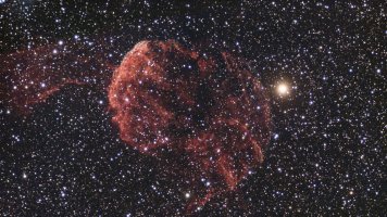

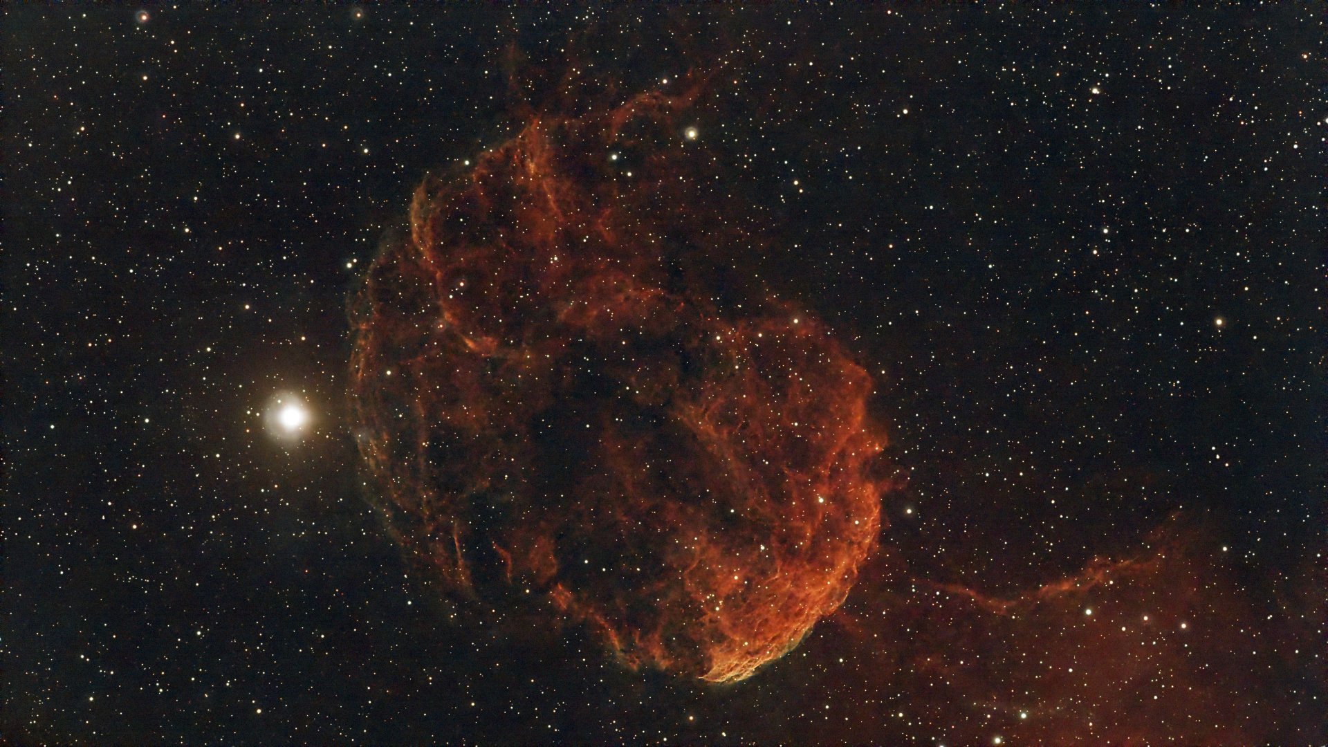

Habe mit dem UV/IR-Cut bisher immer mit 300sec bei Gain 0 belichtet und war bisher immer zufrieden. Allerdings wollte ich jetzt auf 120-180sec runter, da ich so schneller genug Bilder fürs Drizzlen hab. Ich habe allerdings noch immer nicht so richtig verstanden, wie ich herrausfinde welchen Gain und Belichtungszeit ich wählen soll. Ich weiß das es diese Diagramme gibt, aber richtig schlau werde ich nichts drauß.
Im Prinzip kommt es darauf an, was Du willst bzw. brauchst.
Die meisten zielen bei DSO auf möglichst wenig Rauschen bei vertretbarem Dynamikumfang ab. Es ist eigentlich ein Balancieren deiner Möglichkeiten. Wenn du z.b. bei hohen Brennweiten nicht stabil genug guiden kannst, profitierst du eher von kürzeren Belichtungszeiten. Die erreichst Du mit mehr Gain, dafür steigt ab einem gewissen Grad aber das Rauschen an. Rauschen ist jetzt imo nicht so ein großes Problem, weil es durch Dithering und stacken vieler Frames (die du ja bei kürzeren Belichtungszeiten sowieso hast) wieder "verschwindet" ABER der Dynamikumfang reduziert sich ebenfalls bei höheren Gain Einstellungen, du kommst schneller in die Sättigung, was vor allem bei hellen Objekten (Sternen) schlecht ist (Stichwort "Ausbrennen").
Da du anscheinend sowieso zusätzlich Breitband-Aufnahmen für schöne Sternfarben integrierst, können dir ein paar ausgebrannte Sterne im Schmalband-Summenbild eher egal sein, weil die von den "schöneren" Aufnahmen in der Bearbeitung überdeckt werden. Nur sollten die Schmalband-Sterne eben möglichst klein d.h. punktförmig sein, was mit scharfen Aufnahmen gelingen sollte.
Ich persönlich würde es an Deiner Stelle halt so machen. Nebulöse Objekte mit NB bei höherem Gain und geringerer Dynamik, Sterne mit UV/IR Cut und höherer Dynamik, aber auch so kurzen Zeiten, dass sie als Summenbild schön scharf bleiben, ohne dass Du die Hälfte deiner Aufnahmen wegwerfen musst.
Getrennt gestacked, danach mit Bildbearbeitung kombiniert.
Nebenbei: Brauchst Du das Drizzling eigentlich wirklich? Wäre halt ein weiterer Faktor, den Du bei der Wahl deiner Strategie berücksichtigen musst. Das wäre für mich z.b. eine Rafinesse, die ich später zusätzlich einbauen würde, nachdem ich beim Ablichten vieler verschiedener Ziele routiniert genug geworden bin.
EDIT: Wie fokusierst Du eigentlich? Mit Focuser oder manuell?

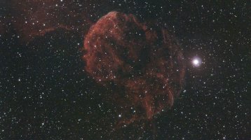

Es sind 19x300sec bei Gain 0 und dem ALP-T. Gestackt mit WBPP.
Leider nur im PixInsight eigenen .xisf Format. Nicht PI Nutzer können damit nichts anfangen, sie hätten ein allgemein lesbares 32 Bit .tif oder .fits gebraucht.
Aber MK2007 hat es ja mit PI entwickelt, danke dafür.
Ich vermute hier mehrere Baustellen:
1. Die Filter Version von MK2007 zeigt wesentlich mehr Nebeldetail als deine Filter Version und sogar wesentlich schwächere Sterne, als deine RGB Version. Mein ALPT-Filter dunkelt das Kontinuum (Himmelshintergrund und Sterne) um ca. Faktor 50 ab, im Ergebnis erhalte ich über 2 mag weniger Sterngrenzgröße als ohne Filter, während das OIII+Ha Signal nahezu gleich bleibt. Das ja gerade der Sinn eines Schmalbandfilters. Wie stark dunkelt dein Filter den Hintergrund ab? Das kann man an den Counts (ADU-Werte) in den Rohbildern direkt ablesen und vergleichen. Warum ist das Ergebnis bei dir so dramatisch anders?
2. Die hellen Sterne sehen auch in der Version von MK2007 wirklich komisch aus. Mein ALPT-Filter macht keine solchen Halos und mein L-Enhance zuvor auch nur in sehr schwacher Ausprägung. Kann es sein, dass bei einzelnen Frames der Fokus davongelaufen ist? Oder hattest du partiell Hochnebel oder beschlagenen Filter? Hast du mal alle 19 Einzelframes durchgeschaut? Sind die wirklich alle gleich?
3. Nebenaspekt: Der helle rote Eta Gem hat in deiner RGB-Version einen orangefarbenen Halo. Ist das der Farbfehler eines ED-Halb-Apos, oder Bearbeitungsartefakt? Ist das auch bei deinen anderen RGB- Bildern so?
Oder sind dir sogar bereits beim Stacken RGB- und Schmalbandframes durcheinander geraten?

Hallo Sterno3000,

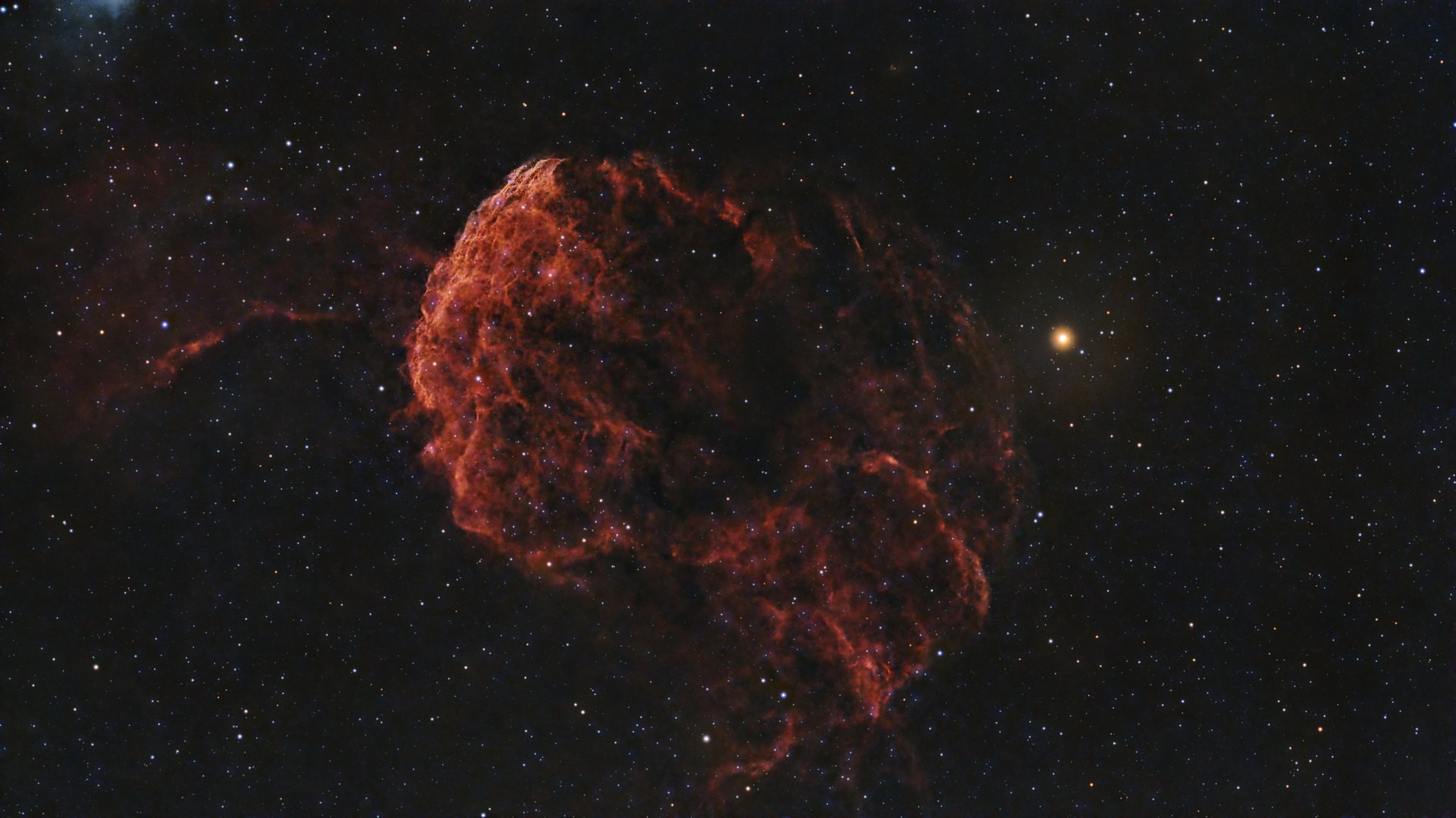

danke für die Eizelframe Rohdaten, ich habe sie mir angeschaut:
1. Der Fokus passt bei allen, immer gleiche FWHM Werte.
2. Der Halo um Eta Gem ist auf allen ALP-T Einzelbildern. Ein Stacking mit dem Deep Sky Stacker ergibt wieder den Halo, so wie bei dir und bei MK2007. Davongelaufenen Fokus oder Baumzweige kann man somit ausschließen.
3. Die RGB- Files haben einen Hintergrund von ca. 685 ADU, die vom ALP-T ca. 263 ADU, das ist nur um Faktor 2,6 dunkler, weit entfernt vom Faktor 50, den ich mit dem Filter gewohnt bin. Ob das von der niedrigeren Höhe von 30° der ALP-T Daten kommen kann? Oder es liegt einfach an meinem viel hellerem Stadthimmel.
4. Die Sterngrenzgröße am Rohstack ist laut ASTAP im RGB Bild 18,8 mag und im ALP-T Bild 16,5 mag. Das passt wieder mit meinem ALP-T Filter gut überein.

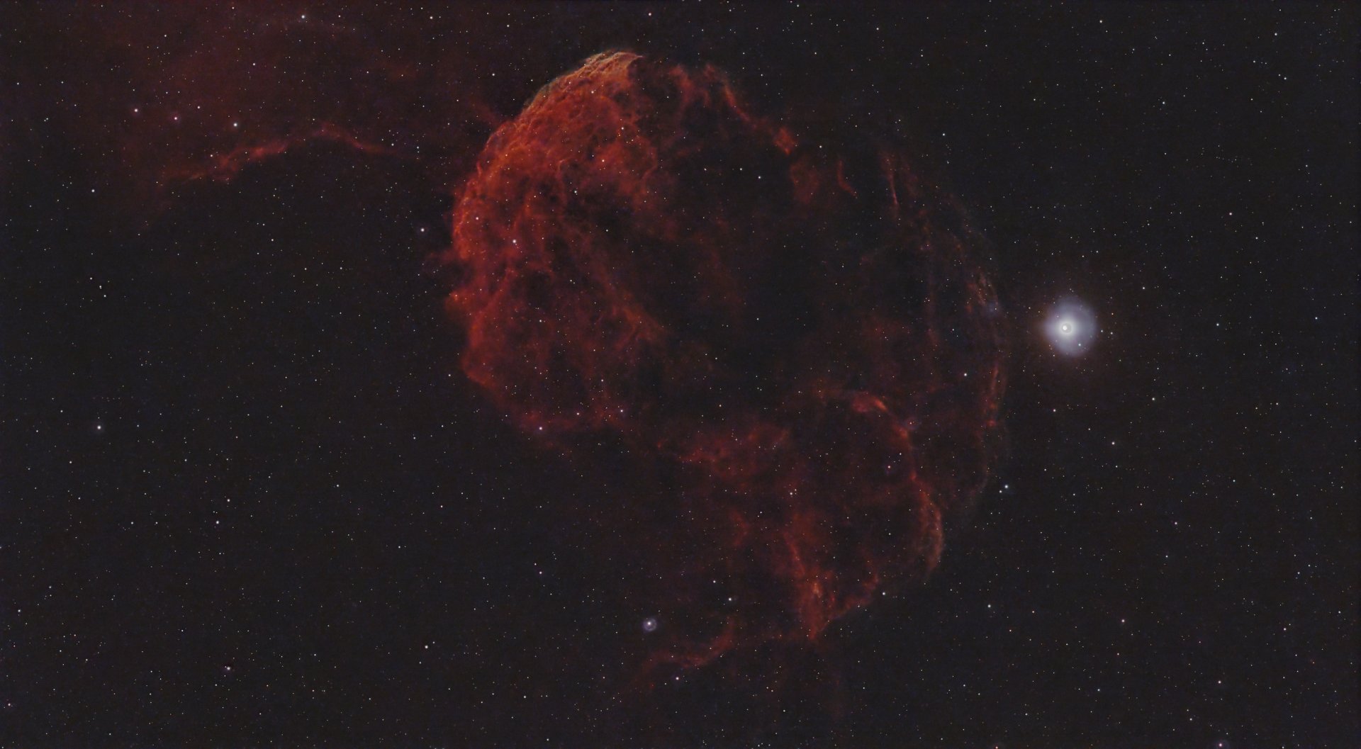

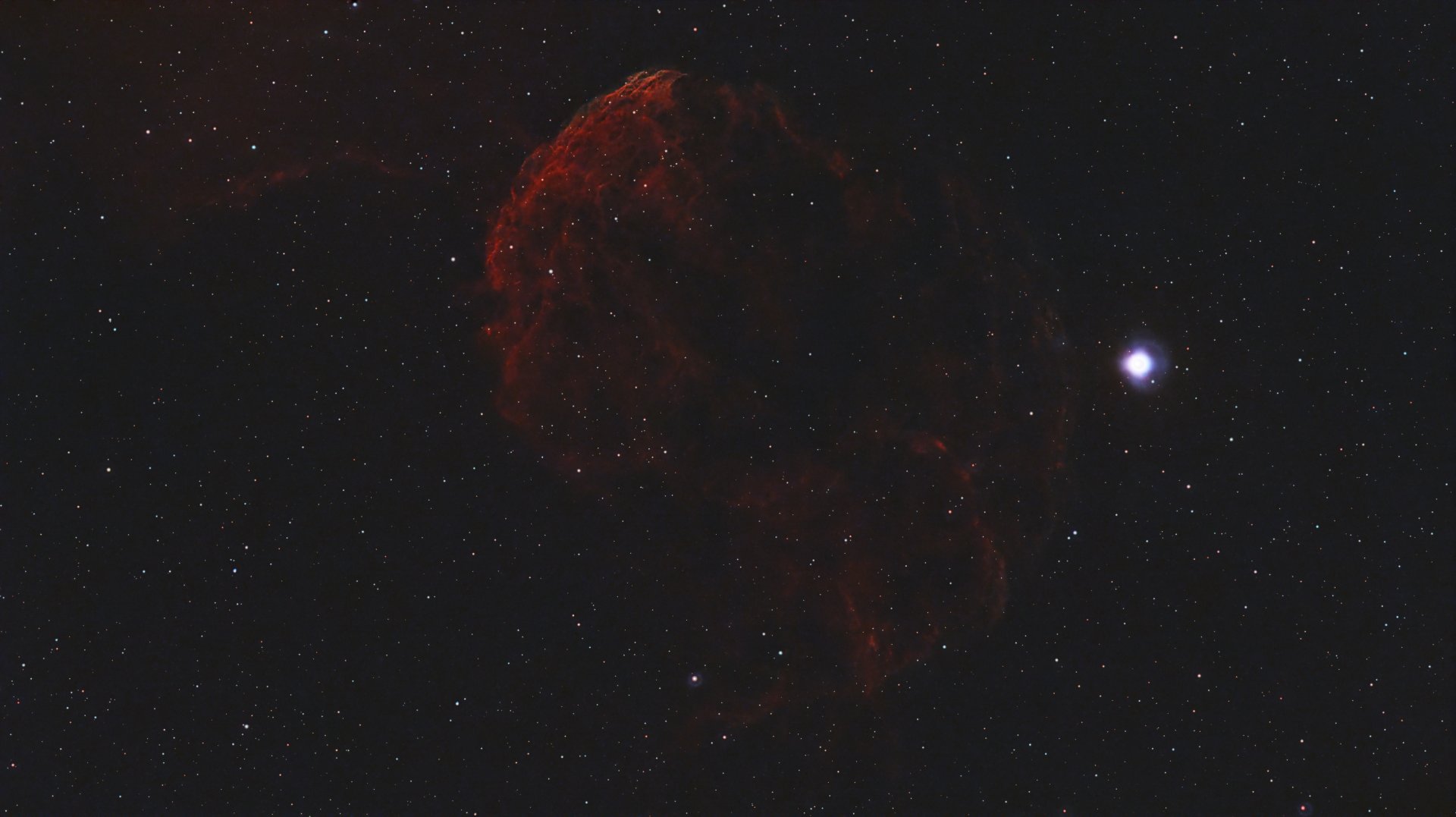

RGB und ALP-T Stack in Siril quick and dirty bearbeitet, nur um den Intensitätsvergleich zu sehen: Zuschnitt, Hintergrundabzug, Farbkalibrierung, Stretch:
Der Unterschied ist weit schwächer als bei meinen Aufnahmen mit dem ALP-T Filter. Liegt vermutlich wieder zum Großteil an meinem schlechteren Himmel (Bortle 8). Dass der Filter die H-alpha Linie nicht genau trifft, kann ich aus diesen Daten jedenfalls nicht ableiten. Vielleicht können die anderen noch etwas dazu sagen? Ansonsten würde ich einfach damit weiter fotografieren und Erkenntnisse sammeln. Ansonsten würde ich einfach damit weiter fotografieren und Erkenntnisse sammeln.
Hier noch die Kombination vom RGB Bild + entsterntem ALP-T Bild mit Gimp Ebenentechnik mit Methode "Bildschirm" = "Screen" (enspricht "Negativ Multiplizieren" in Photoshop. Die Ebenen waren stark gegeneinander verdreht und mussten passend gedreht und geschoben werden. Es bleibt jedoch genug Überschneidung (außer links oben die Kante). Es erfolgte keine weitere Verarbeitung (kein schärfen, kein entrauschen, nur Histogrammkurven weiter angepasst...):
Das Bild gefällt mir, für den kleinen 72 mm APO recht ordentlich, oder? Gratuliere. Auch der helle Eta Gem sieht gut aus, finde ich.

Im Bild aus Beitrag #12 sieht man an den kleinen Sternen links oben dezentrierte Halos, rechts unten aber keine bis maximal zentrierte schwache Halos.
Eine Verkippung ist das aber eher nicht; liegt wahrscheinlich am "zu weit" entfernten Filter. Oooooder der Filter ist nicht gerade eingeschraubt; ist mir auch schon passiert (weiss aber nicht mehr wie sich das geäußert hat; ich glaube durch den Oiii-Filter kam kein Signal deswegen :unsure: ).
Meine Einstellungen bei Bortle6 / f5
OSC/UVIR cut bei Gain0 120-180s
ALP-T bei Gain 252 300s

DUO Narrowband bearbeite ich immer Richtung HOO. Cuiv the lazy Geek hat da gute Tutorials.
Aktuell spiele ich etwas mit dieser Methode, wobei ich die Methoden von cooldestnights schon immer irgendwie genutzt habe.
