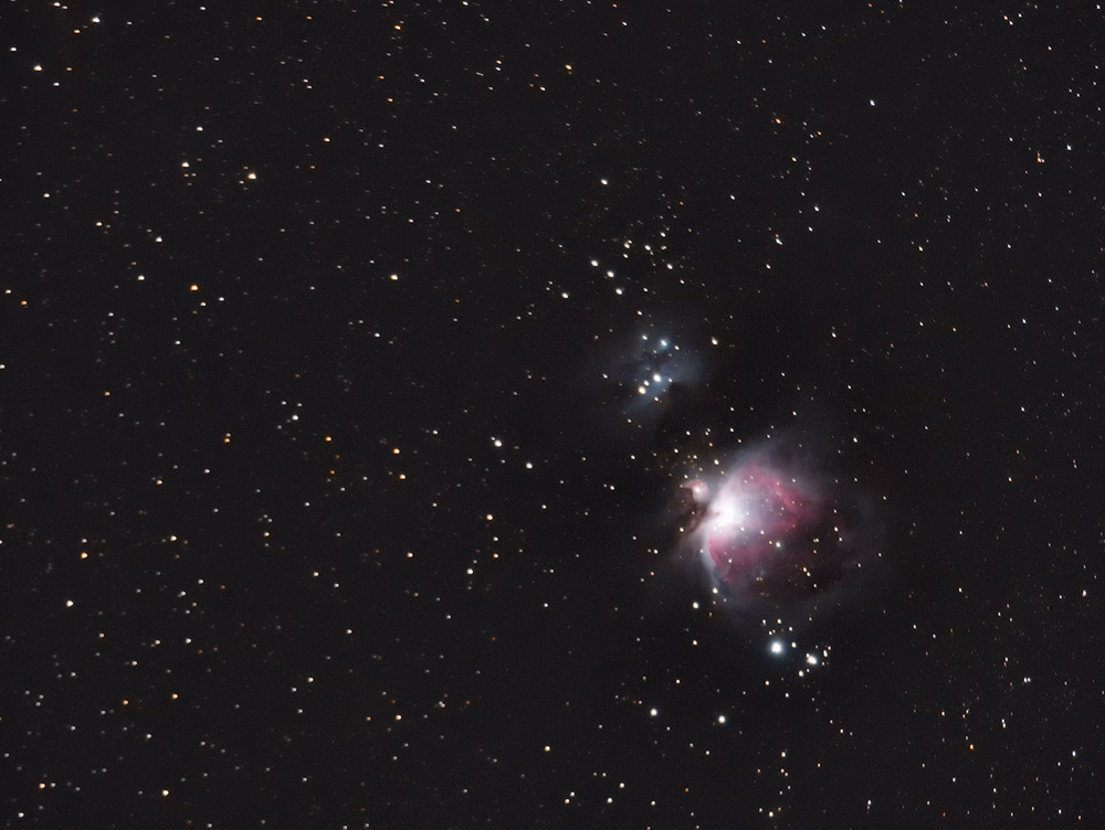

Vor ein paar Tagen stand ich draußen im Garten und sah am Südhimmel den Orion. Mir kam relativ spontan der Gedanke: Hol doch den Astrotracker und mach ein Bild davon. Ich schnappte mir meine Kamera mit 140 mm Tele und richtete alles aus und machte anschließend zehn Belichtungen a 25s.
Diese Stackte ich anschließend mit Siril und war beindruckt und stolz auf mich, da ich nicht geglaubt hätte, dass so etwas im Ersten Versuch möglich ist. Ich bin fasziniert und will mehr.
Das ist übrigens mein erstes Deepsky Bild. Leider ist es im Zentrum etwas ausgebrannt.
Ich weiß, dass ich nicht am optimalen Standort wohne, da ich in meinem Garten nur eine 180 ° Sicht von E über S nach W habe und das auch nur bis etwas über Zenithöhe. Weiters ist die Lichtverschmutzung auch ein großes Problem. Die Helligkeit liegt irgendwo bei 21,2 – 21,4 mag./arc sec2. Als Vorteil könnte man aber vielleicht sehen, dass ich am Rand (roter Punkt) der Lichtverschmutzung liege und eigentlich Richtung der Alpen in die Dunkelheit blicke.

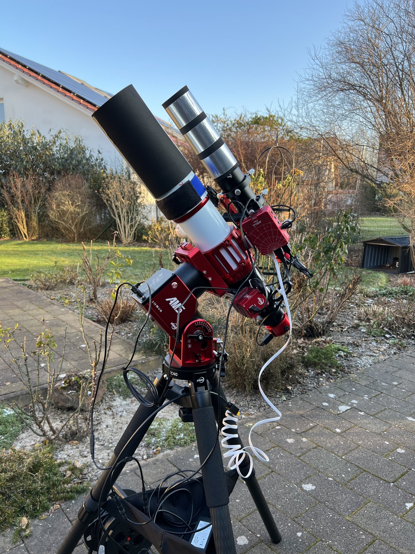

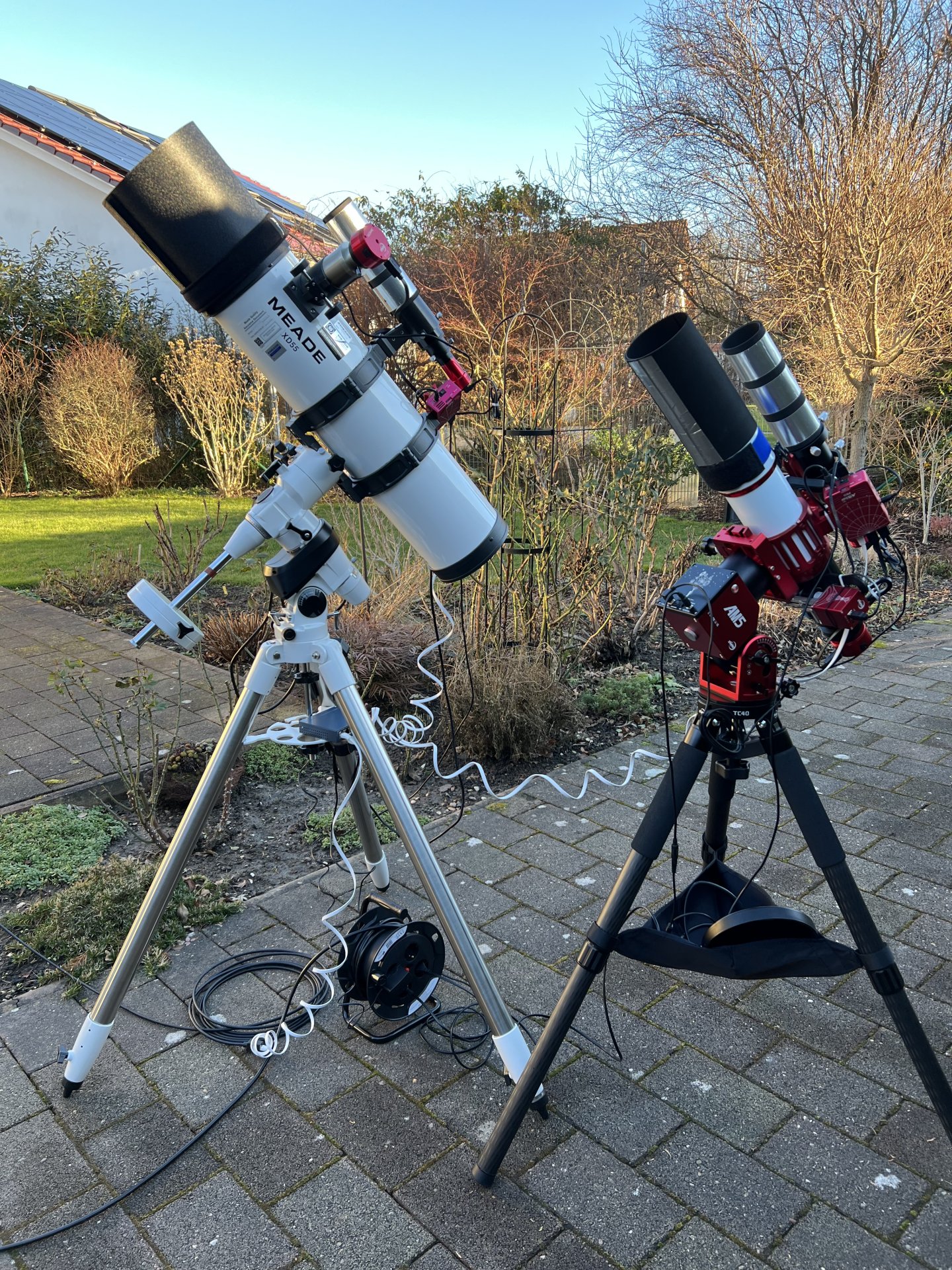

Eine AM3/5 gesteuert durch eine ASIair, geguidet mit 120MM Guidecam und dem kleinen 30F4 Guidescope - und dazu eine ASI2600MC Pro ergibt ein absolutes Sorglospaket!
Dazu ein 80er oder 102er APO (bzw. das tolle Modulare Askar)! EAF würd ich mir sparen! Geht auch ohne… Ich hab das TS 80 SD - günstig und gut!!
Klar - man ist dann an ZWO gebunden! Aber: NULL Geschiss, alles läuft, und es gibt zig Videos die erläutern wie es geht!
Bildbearbeitung dann erstmal mit Siril, und dann wenn das Geld da ist mit PixInsight und den tollen XTerminator Tools!
Ein Geldgrab! Aber wer billig kauft, kauft zweimal! Die Erfahrung musste ich leider in den letzten Monaten machen!
Wenn du im Garten ne Säule betonieren kannst - top!
Ansonsten: Stabiles Dreibein ist Pflicht! Entweder das leichte teure von ZWO - oder halt was aus Stahl bzw. Holz
Gebrauchtkauf würde ich an deiner Stelle definitiv ins Auge fassen!-
