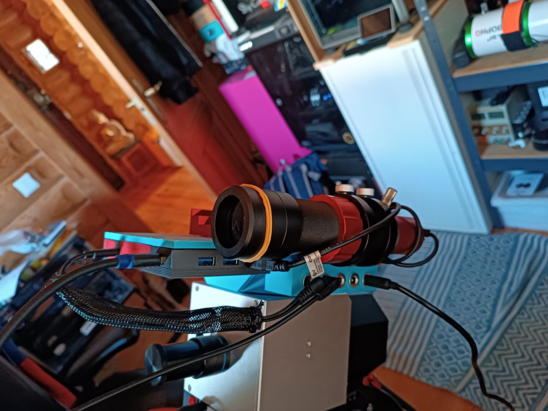

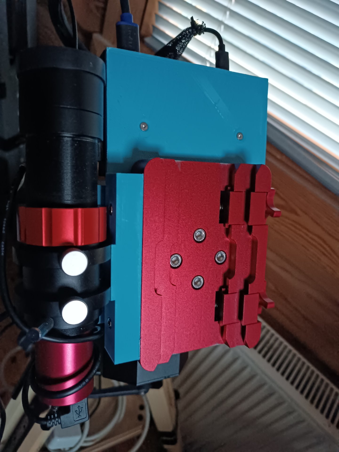

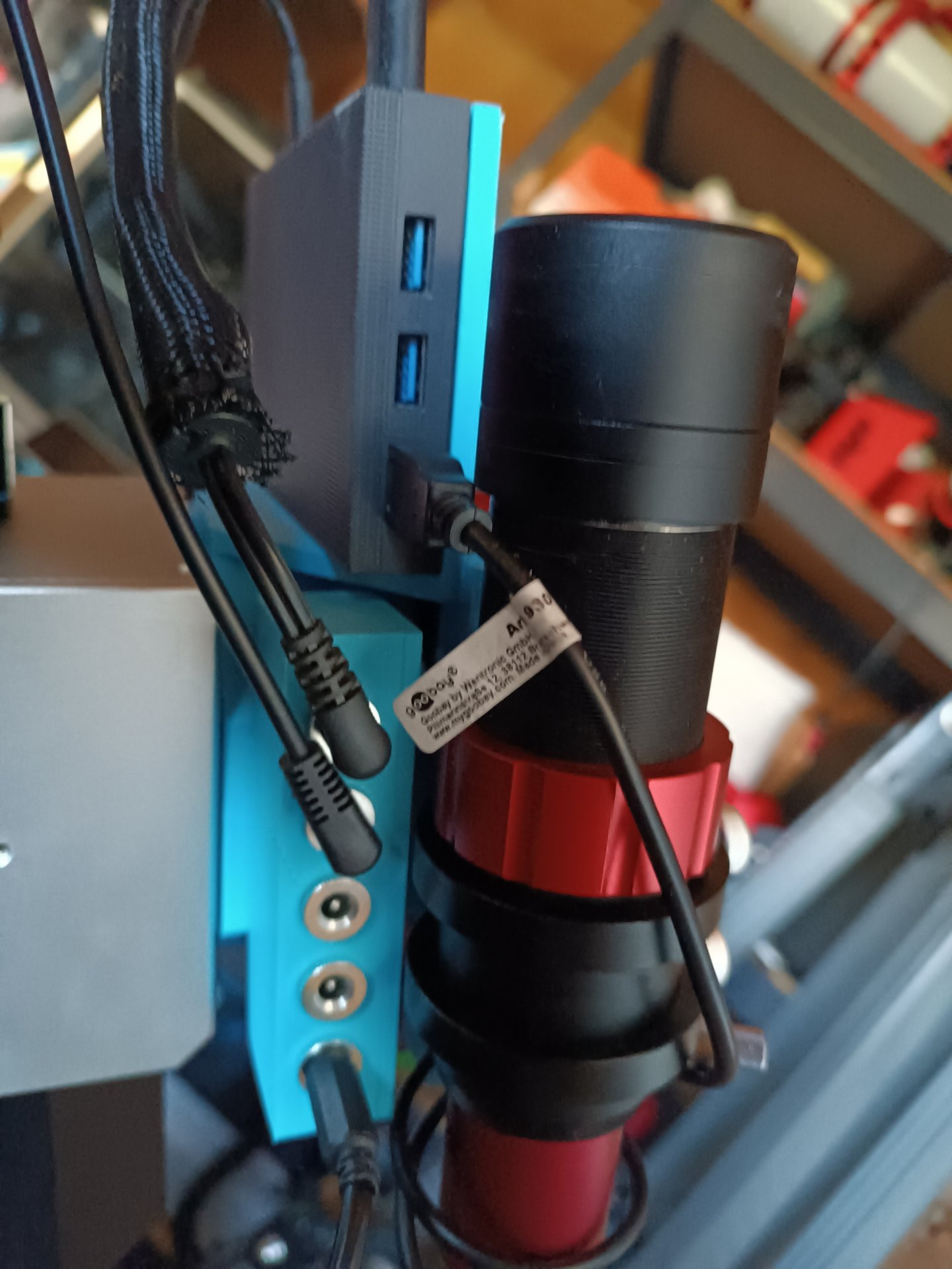

Hier sitz der Mele Quieter samt Mini - Strom Verteiler unter der Losmandy Klemme der UMI. Auch das Guide Scope ist ( hab ich mir vom Ioptron IGuider angeschaut) an der Klemme befestigt. Somit gibt es praktisch kein Kabelsalat

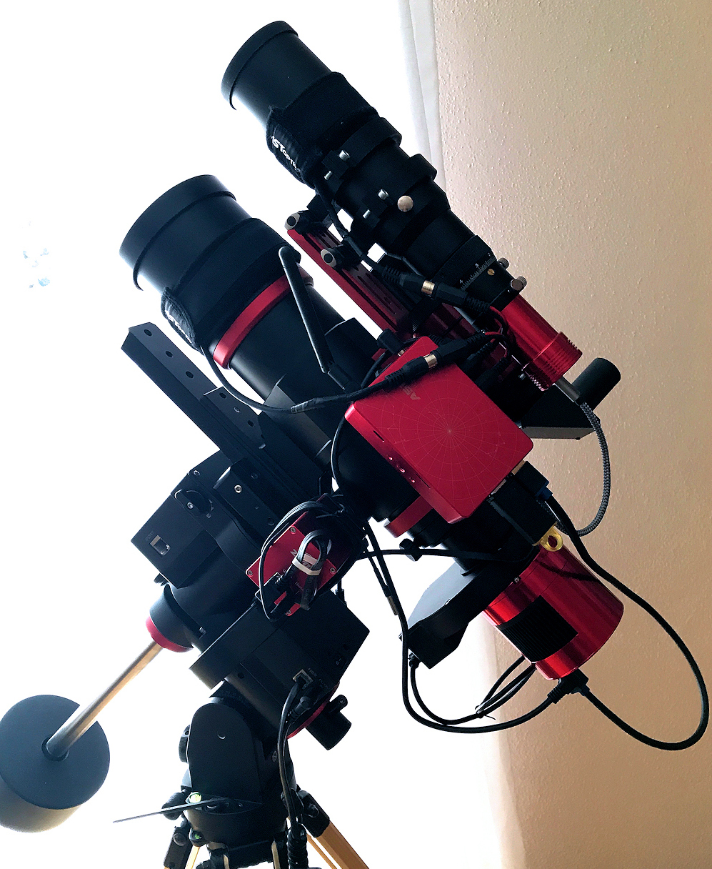

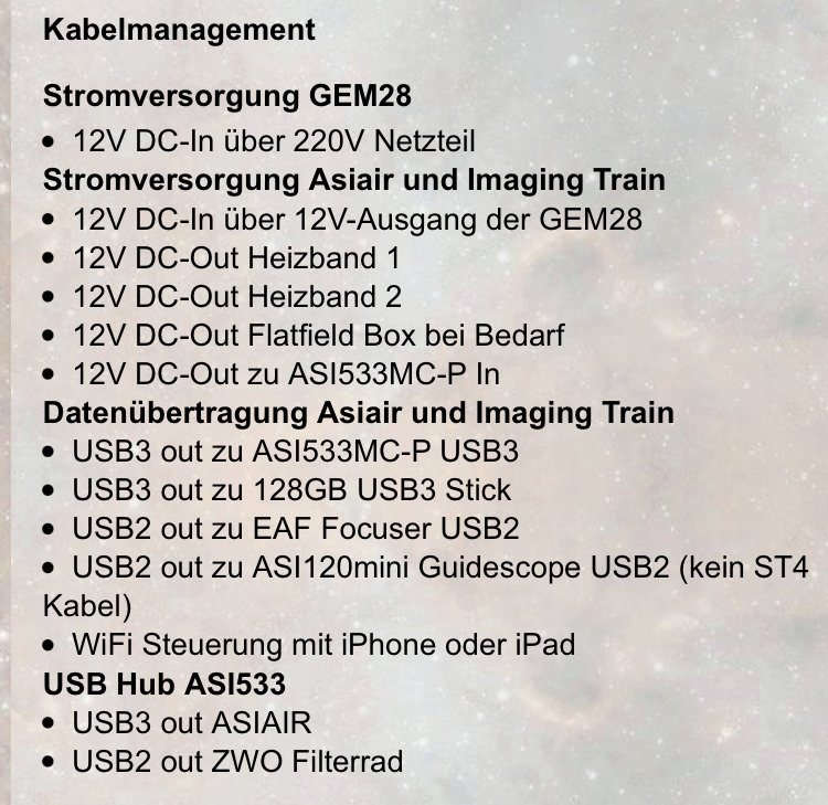

Den Anhang 391104 betrachtenMit Asiair und Asi533 komme ich ohne Hub mit kurzen Kabeln ohne Kabelsalat aus. Da brauche ich auch keinen PC mit vielen USB Anschlüssen. Steuerung komplett mit iPhone oder iPad

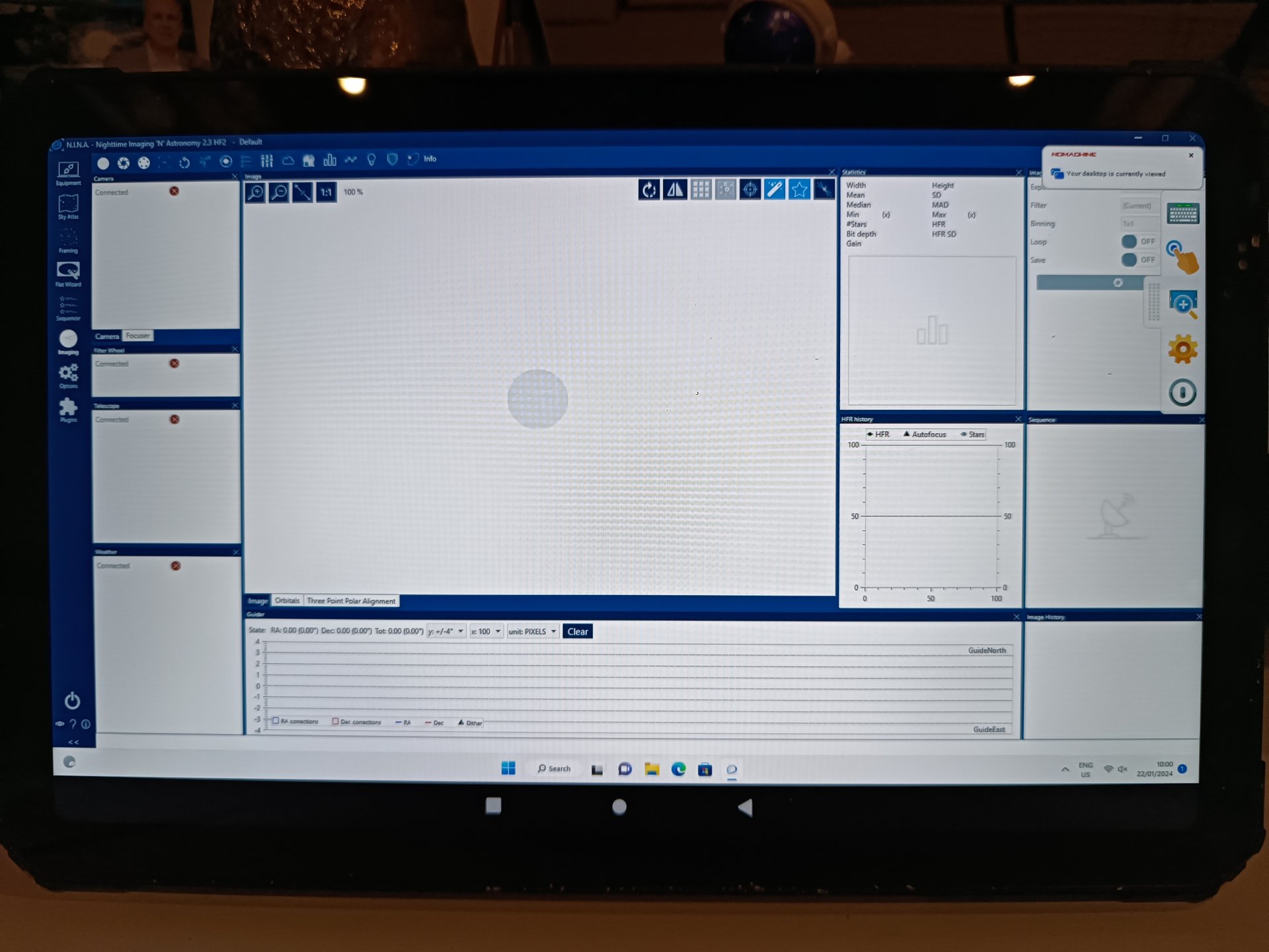

Steuerung von Nina geht auch über Tablet mit Mini PC an der Montierung und NoMachine .
Mit dem Mele und den beiden USB Ports an der Camera komm ich ohne Hub aus.

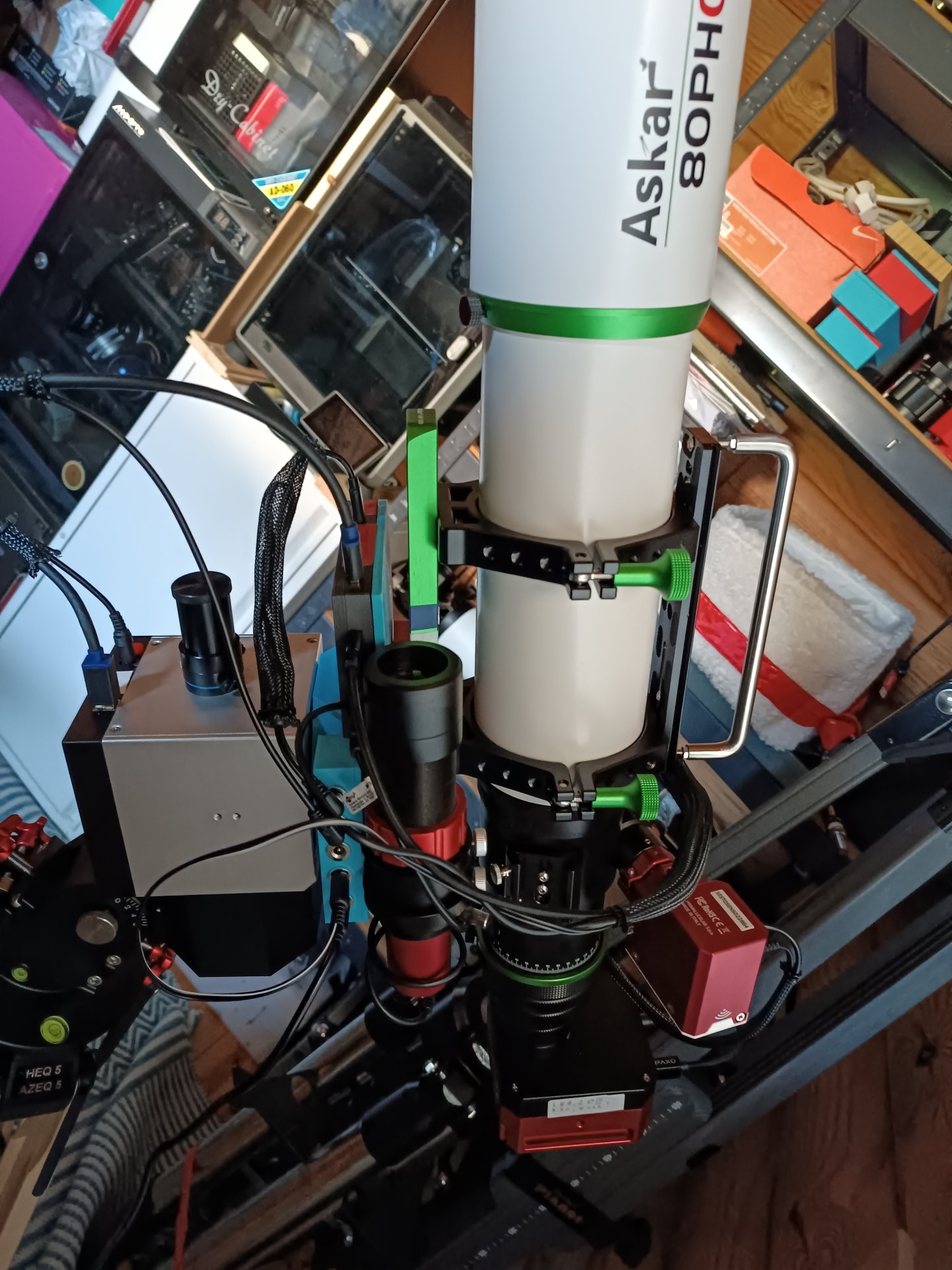

So, hier die Verkabelung. Das USB Kabel zur Montieung ist noch etwas lang, ich hab im Moment kein kürzeres. Aber das bleibt ja dran, ebenso wie das Guide Scope samt Kabel was auch an der Klemme Sitzt.Ich wollte den PC auch nicht auf dem Teleskop, sondern an der Klemme, damit ich beim Teleskop Wechsel nichts umbauen muss.Alle Teleskope sind mit einem universellen Kabelbaum mit 2 mal USB und Power ausgerüstet, so das ich jede Kamera / Teleskop/ Filter Kombination ohne neu zu verkabeln anschließen kann, und dann den Image Train einfach mit USB und Power an den Mele PC an der Klemme anstecken kann. Das ermöglicht mir ohne irgendwas umzubauen jede Kombination einfach an zu stecken.
Das war auch das Ziel des Aufbaus.
Ich hatte vorher eine ähnliche Version mit HUb an der Klemme und PC an die Montierung gebaut , aber leider hat der Hub ( jeder Hub) bei Vollformat Kameras immer wieder Probleme gemacht.
Daher nun ohne Hub, und alles läuft.

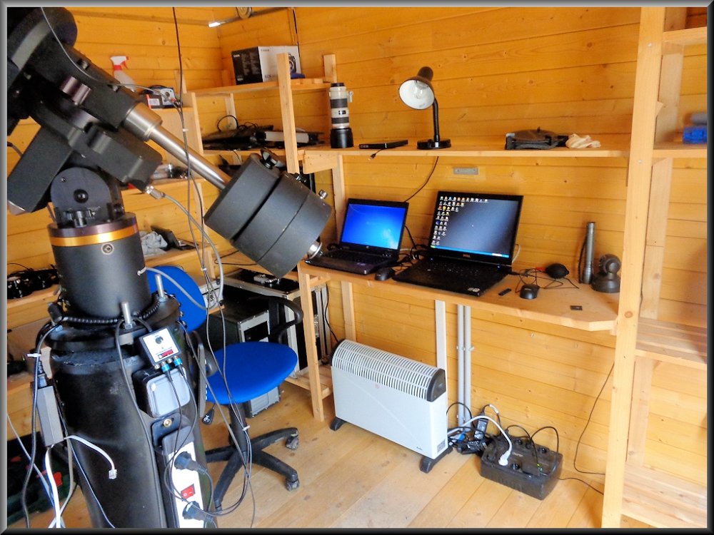

In meiner Rolldachhütte hatte ich sowohl Strom- als auch Patchkabel vom Haus direkt zur Säule verlegt und dort entsprechend viele Steckdosen befestigt. Das Ganze dann auch mit einer USV gegen Stromausfall abgesichert weil das in Mondsee manchmal wegen Baumaßnahmen im Umfeld vorkam.
Für das Triple Setup war eine ziemliche Verkabelung notwendig da die Aufnahmen oft synchron mit CCDCommander für Luminanz und RGB durchgeführt wurden.

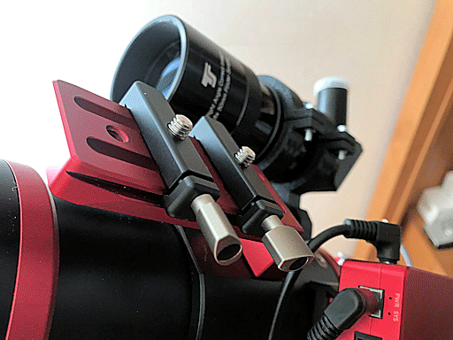

Hier übrigens meine absolut stabile Befestigung des Leitrohrs bei mobilem Setup. Da bewegt sich nichts.

Mein Guidescope ist mittlerweile an die Losmandy Klemme gewandert. Ich muss dazu sagen, die Idee ist nicht von mir, das hab ich mir beim Ioptron IGuider angeschaut. Aber geht super,und man muss beim Teleskop Wechsel nix umbauen.
