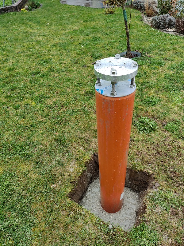

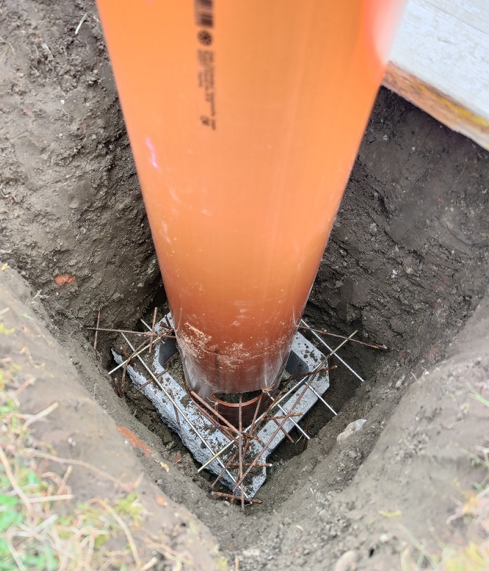

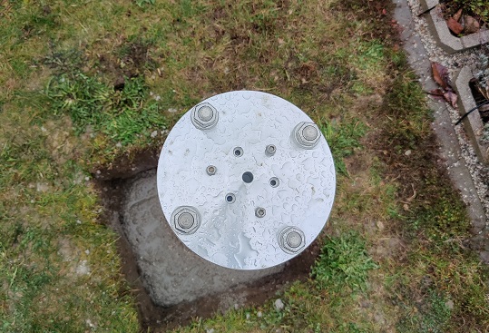

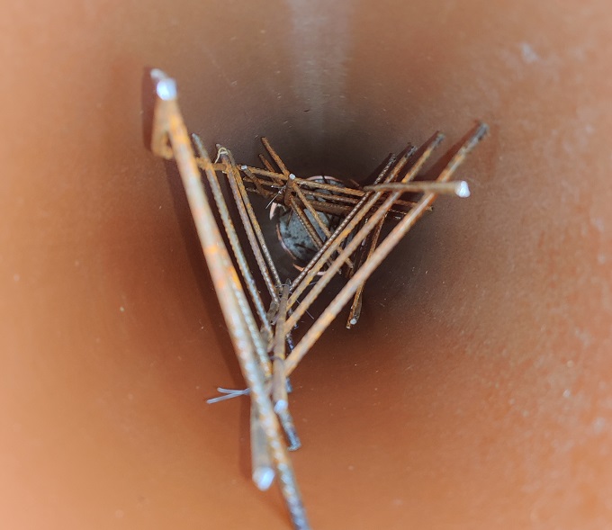

Hallo.
Ein kurzes Update aus meinem Garten:
Vor 2 Wochen hab ich mit meiner kleinen Tochter die Grabungsarbeiten begonnen. Da die Arbeiten relativ zügig voran gingen könnte ich am vergangenen Wochenende betonieren. In Summe sind etwa 400 kg Beton verbaut worden.
Schöne Grüße, Michael

Hallo.
Ich find es schön das du deine Tochter an der Erfahrung, hast Teilhaben lassen und ich finde es gut, das du ihr Gesicht verpixxelt hast, sehr viele Eltern achten nicht auf den Datenschutz ihrer Kinder (ich bin Pädagoge)
Die Säule sieht auch gut aus, ich Persönlich hab bei mir das Fundament breiter gemacht ob das nötig, ist bin ich nicht sicher.
Clear skies
Felix
Clear skies
Felix
Mich hats vorallem gefreut, dass es ihr gefallen hat. Sie hatte richtig Spaß daran!
Also das Fundamet reicht locker. Ich hab vor zwei Jahren eine Schaukel im Garten aufgestellt und zwei kleine Punktfudamente gemacht (Größe je in etwa ein 10 L Kübel) und das hält 2 Erwachsene Personen beim Schaukeln aus, ohne das sich etwas im Fundament bewegt.
Das Fundament fürs Teleskop hat etwa 65cm x 65 x 70 cm. Das sollte locker ein maximal 20 kg schweres Setup tragen.
