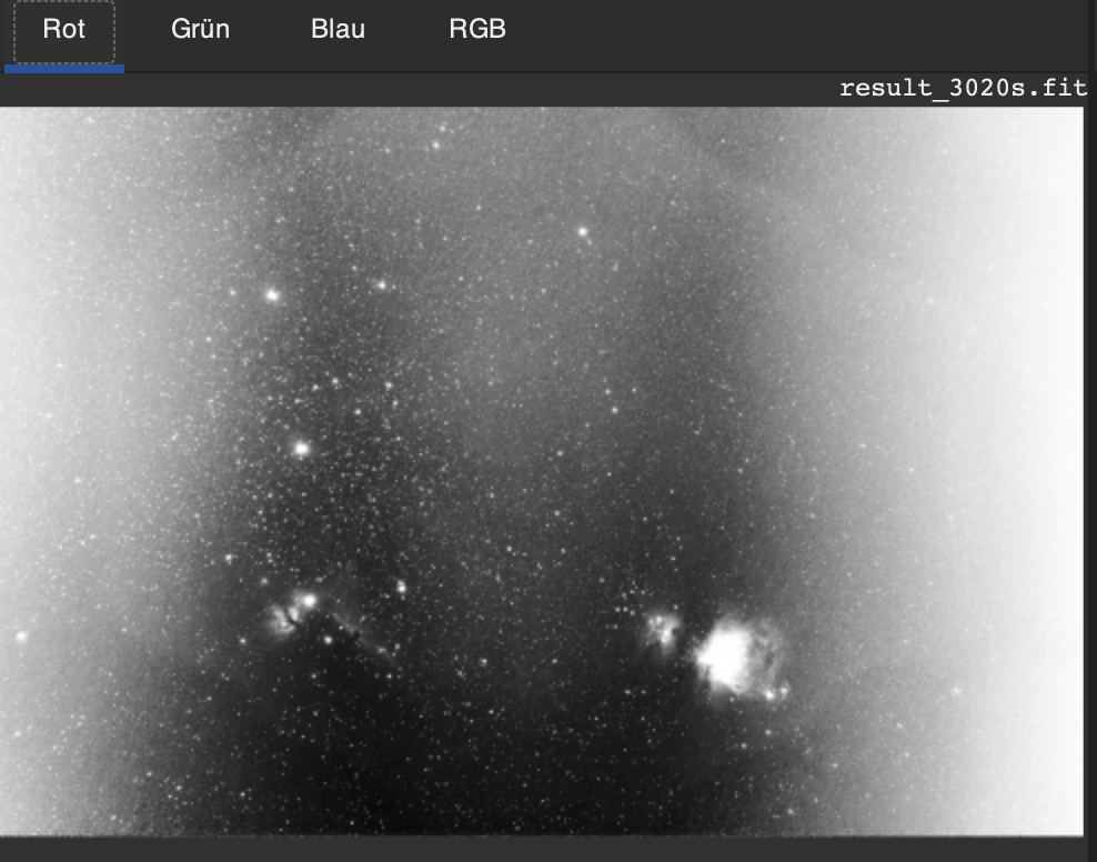

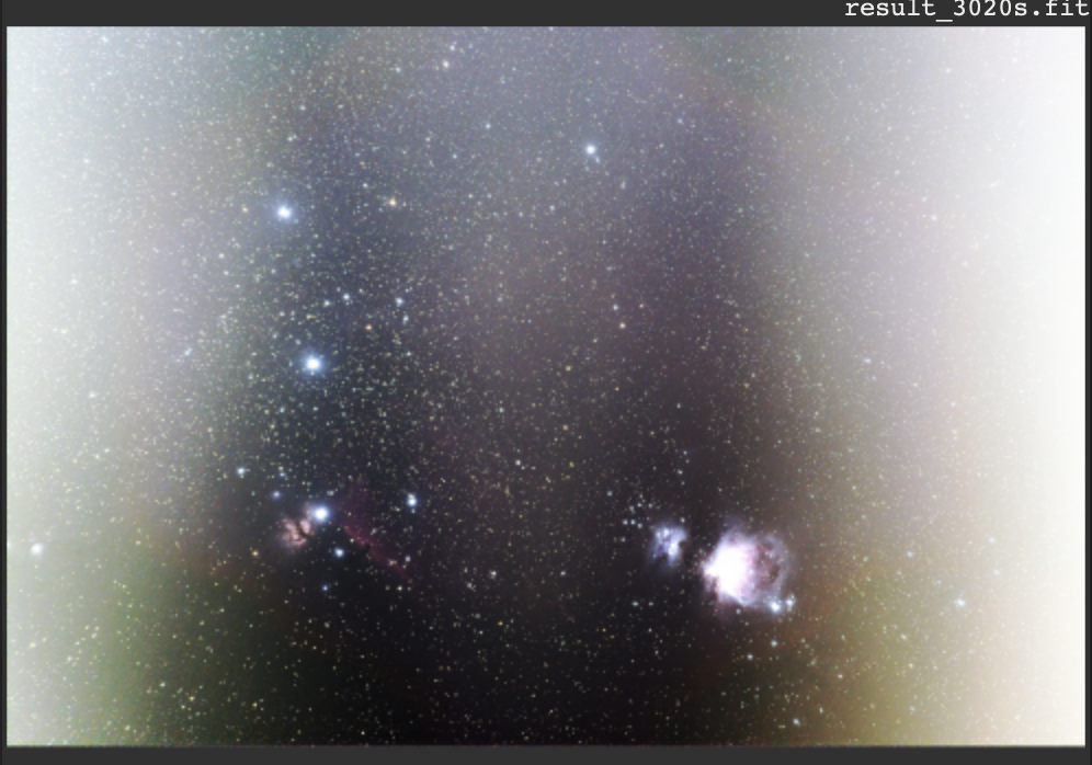

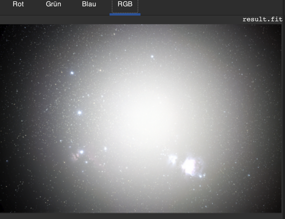

Ich habe nach dem Stacken links und rechts im Bild diesen extremen weißen Rand. Ich vermute, dass dieser von den Exifs der Lage der Bilder kommt. Die Kamera hat in die Exifs die Orientierung mit rein geschrieben. Jetzt sind die Bias und die Flats querformat, die Lights und die Darks hochformat. Ich glaube, dass konnte die Ursache für dieses Erscheinungsbild sein. Weiters hab ich einen roten Saum in meiner ganzen Aufnahme, dass meiner Meinung nach nicht nur Ha sein kann. Sieht aus wie ein großer Blendenfleck. Siehe Bilder, welche unten angefügt sind.
Das dürfte mit deinem Problem nichts zu tun haben. Letztendlich ist den ganzen Astrotools das "Format" egal. Da wird einfach ein Pixel mit dem anderen verarbeitet und das geht nur, wenn man beide gleich behandelt. Wie sehen denn die Flats aus?

Kann die Software unterscheiden, ob jetzt einmal das Bild 6000x4000 bzw. 4000x6000 vorliegt?

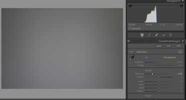

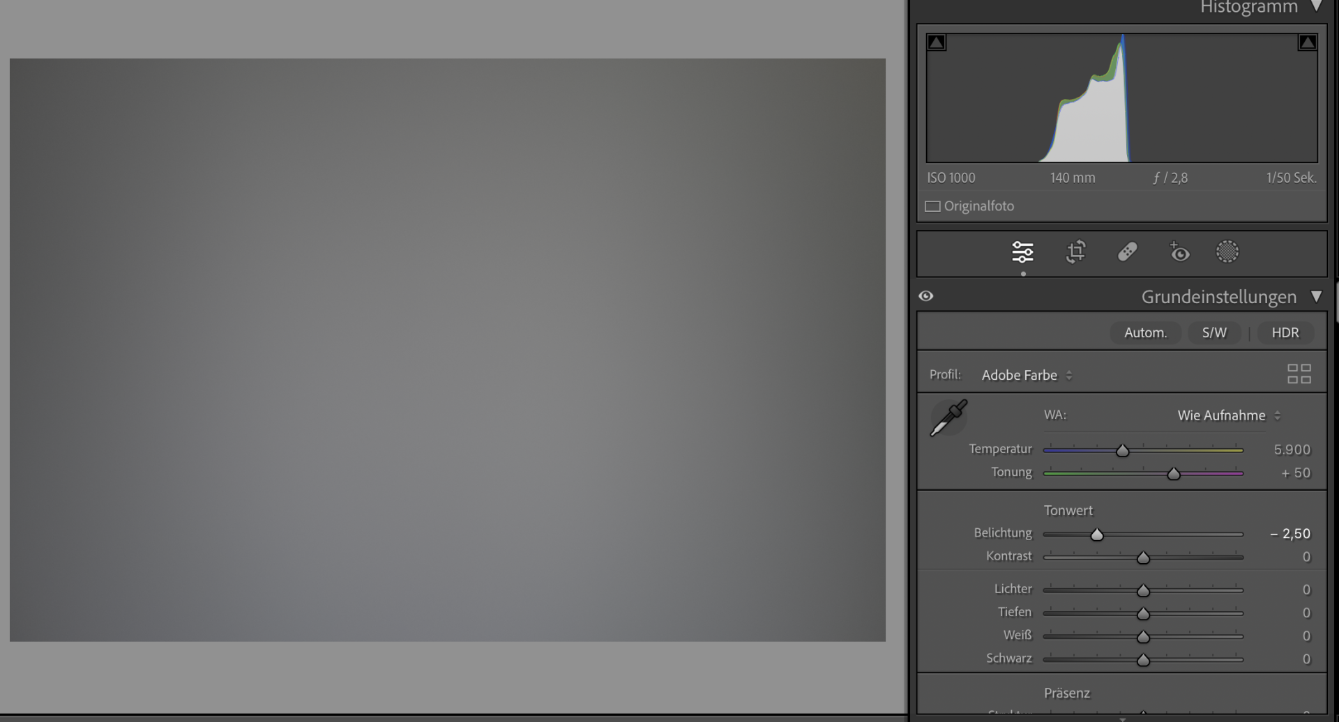

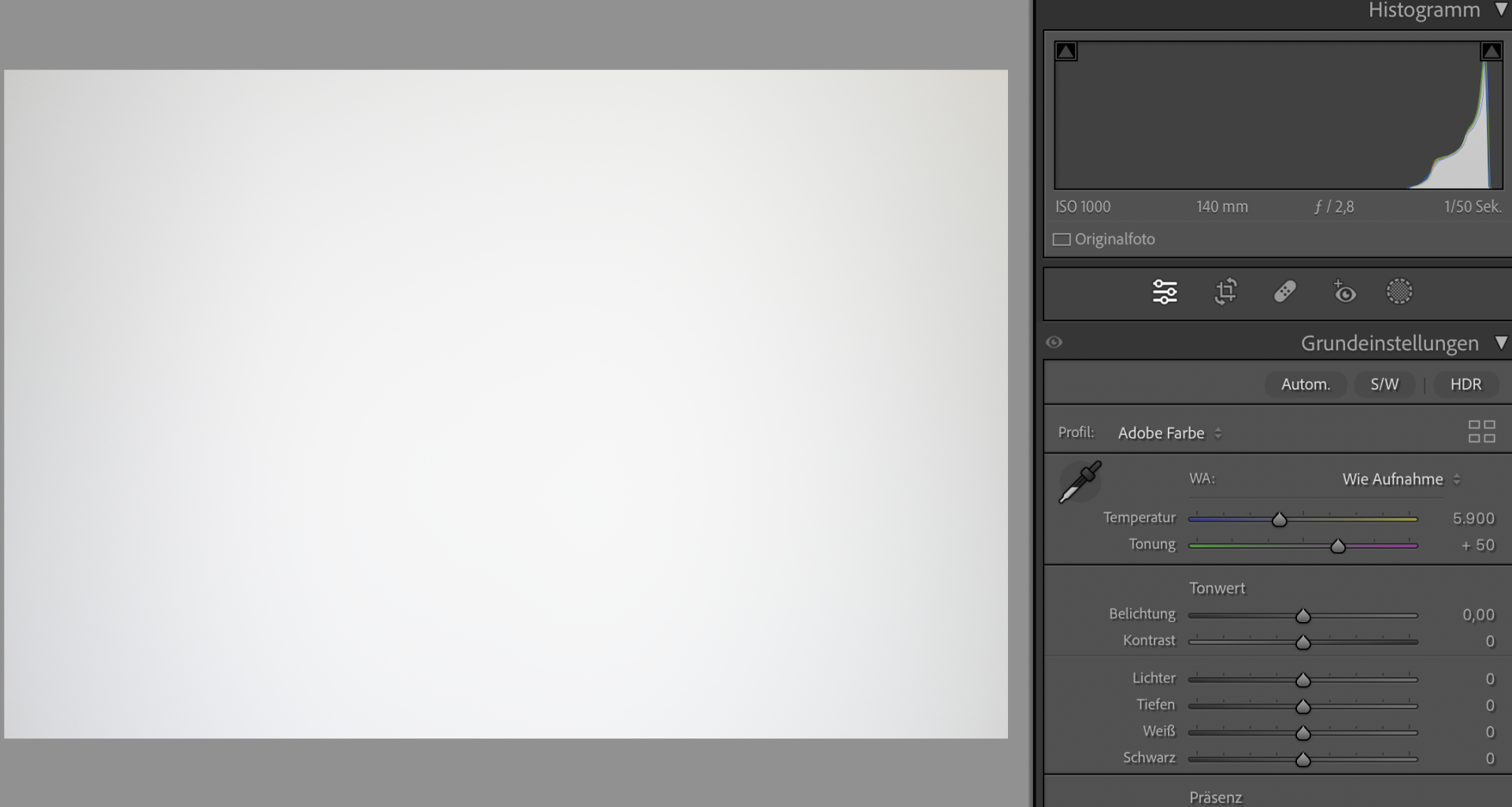

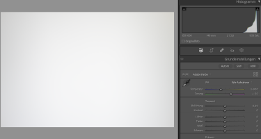

Die Flats sehen so aus. Einmal original und einmal 2,5 Blenden abgedunkelt, um mehr zu sehen.
Jetzt bei dem abgedunkelten Flat sieht man glaub ich das Muster. Ich habs mir vermutlich auch zu einfach gemacht mit den Flats. Hab einfach ein weißes Tshirt über die Gegenlichtblende gelegt und dieses mit einer Taschenlampe angeleuchtet und die Belichtungszeit dahingehend angepasst, dass das Histogramm rechts nicht abschneidet. Alles andere ist gleich geblieben.

Ah, jetzt ergründet mir der Sinn der anderen Software von denen alle so schwärmen. ;) Am Himmel kann man sich ja genau so austoben wie auch in der Landschaft. Krass!
Ja, da ist dein Muster ziemlich klar zu erkennen. Wenn du das weiter stretchst, kommt wohl genau dein Muster raus.
Mit Taschenlampe wird das nichts. Da brauchst etwas grosses flächiges um da eine annähernd brauchbare Beleuchtung hinzubekommen.
Für die Software ist das immer 6000x4000. Welche Ausrichtung da im EXIF Header steht, ist völlig egal.

Ich habs mal ohne Flats gestackt und jetzt siehts deutlich besser aus. Gigantisch, was das Objektiv für eine Vignette hat. :D

Ich habs mal ohne Flats gestackt und jetzt siehts deutlich besser aus. Gigantisch, was das Objektiv für eine Vignette hat. :DDen Anhang 390674 betrachten
den starken Gradient kann man mit dem kostenlosen GraXpert rausrechnen lassen. Unbedingt mal ausprobieren (braucht man sogar keine Flats mehr!).
GraXpert ist der aktuelle Standard der Gradienten-Entfernung. Gradienten hat man übrigens mehr oder minder immer (Vignettierung, Himmelshintergrund/Lichtverschmutzung).
