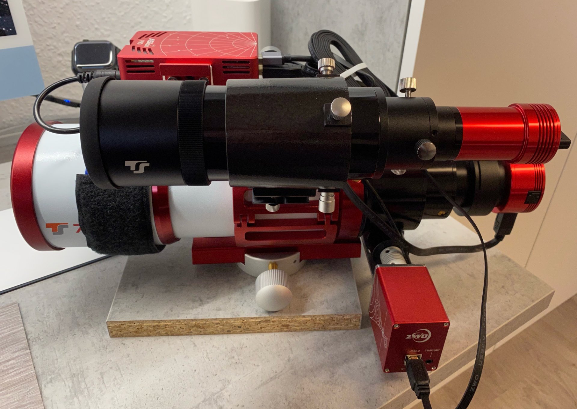

Für meine Frau haben wir uns folgendes ausgesucht TS-Optics 70mm F/6 ED V2 APO mit dem 1.0x Flattener und einer ZWO ASI294MC Kamera.
Und ein iPolar Polsucher für das LX85.

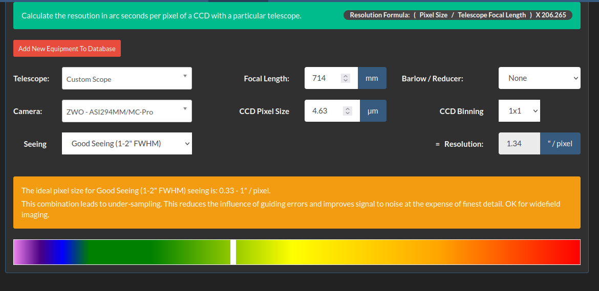

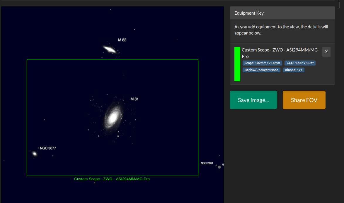

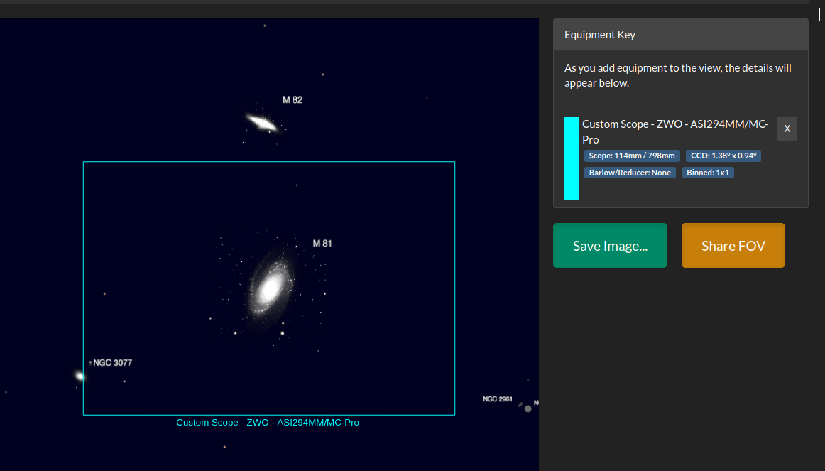

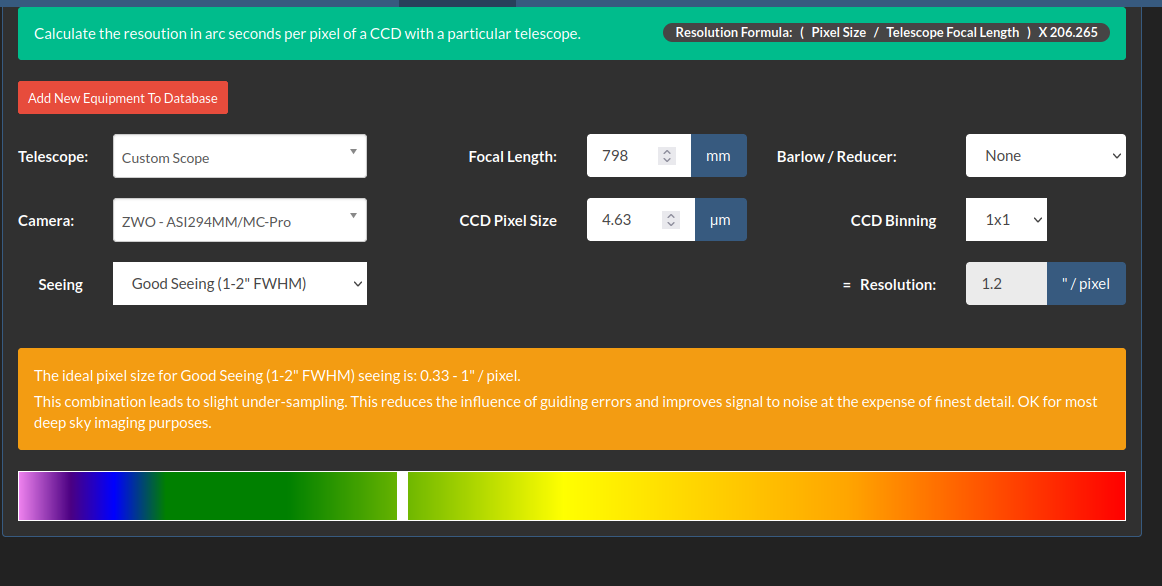

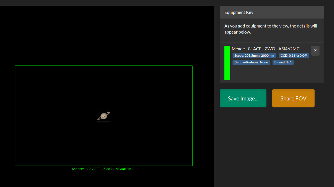

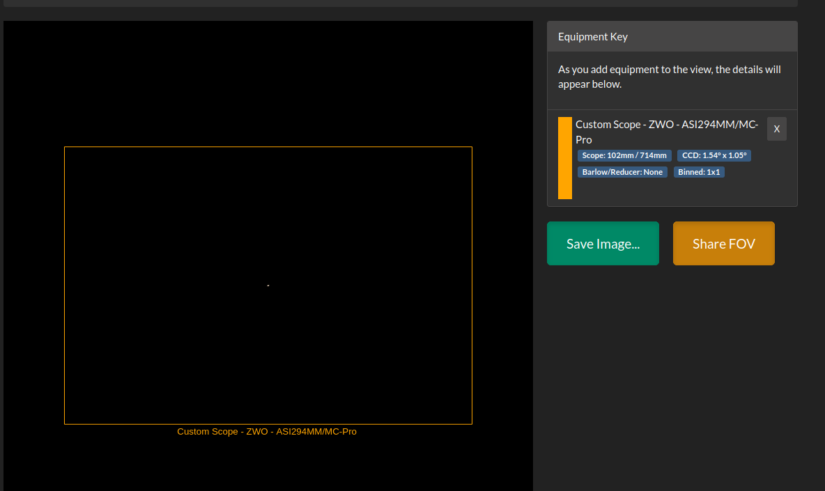

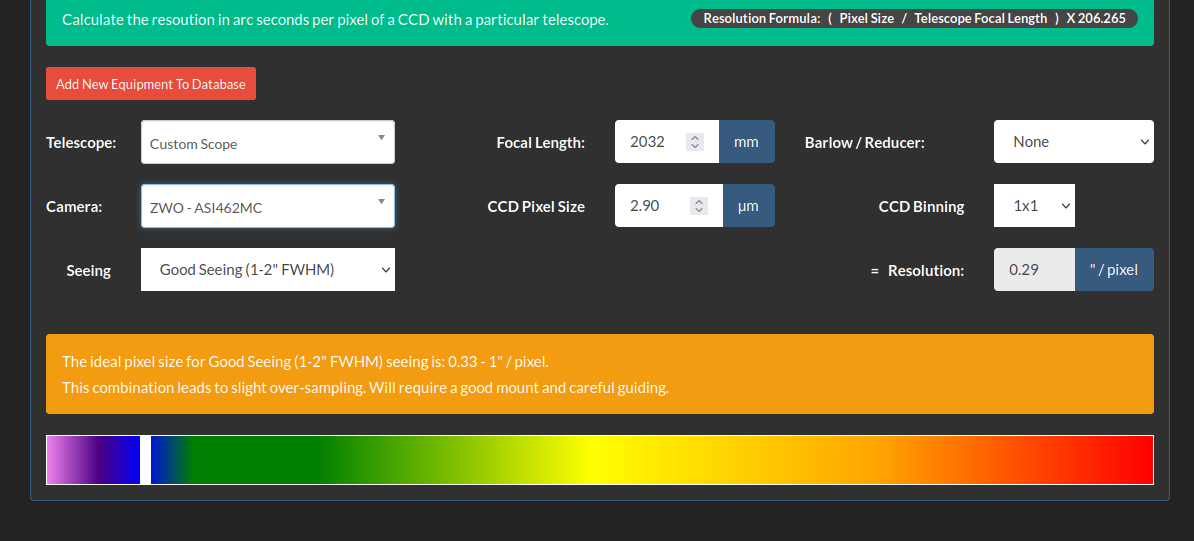

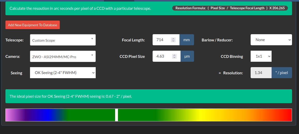

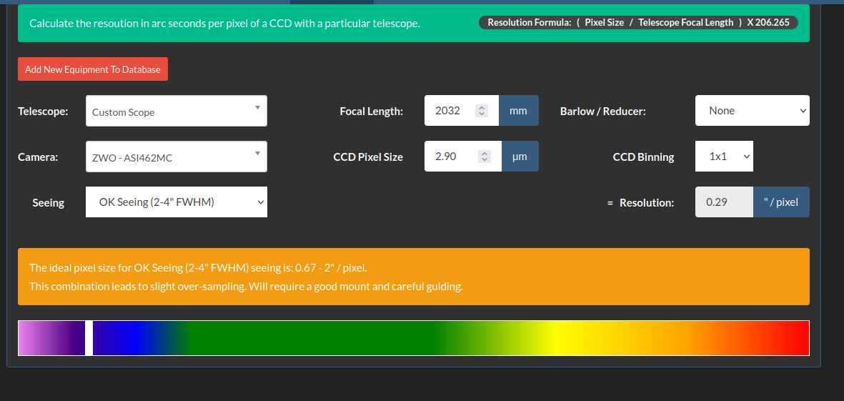

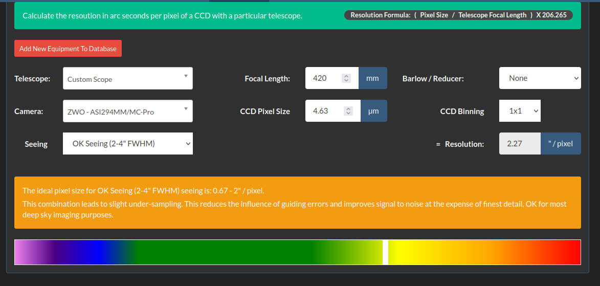

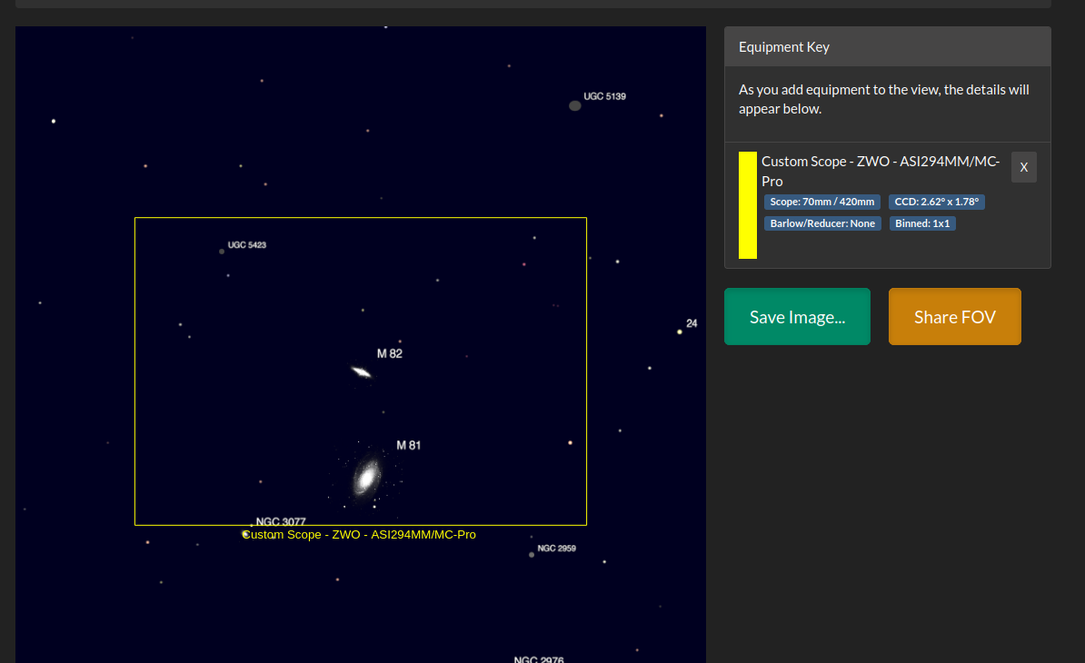

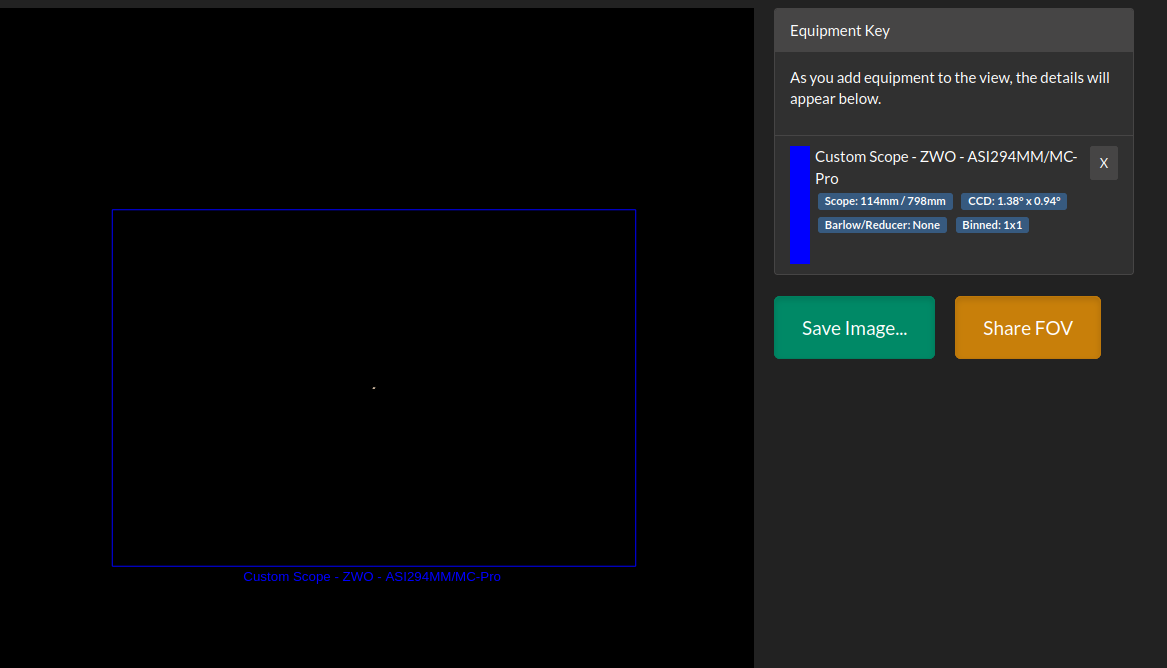

mal ein paar visuelle Überlegungen:
der ACF mit Asi462
ACF, Asi462, Good Seeing
ACF, Asi462, OK Seeing (wohl das vorherrschende in D'land)
70mm F/6 ED, Asi 294
70mm F/6 ED, Asi 294, Good Seeing
70mm F/6 ED, Asi 294, OK Seeing
das müsste man bei beiden Kombinationen noch mit Reducer und/oder Barlow durch testen.

Der Vollständigkeit halber die von Alex oben vorgeschlagenen Apos:
a) 102/f/7
Den Anhang 233156 betrachten 102/714, Asi294
Den Anhang 233157 betrachten 102/714, Asi294, Good Seeing
102/714, Asi294, OK Seeing
b) 114mm/f/7 (114/798)
114/798, Asi 294
114/798, Asi 294, Good Seeing
114/798, Asi 294, OK Seeing
An Planeten geht ohne, wie von Alex schon angedeutet, Barlow gar nichts.
Mal Ohne Barlow
114/798
102/714
:y: @Takeshi Kovacz / Tak.
