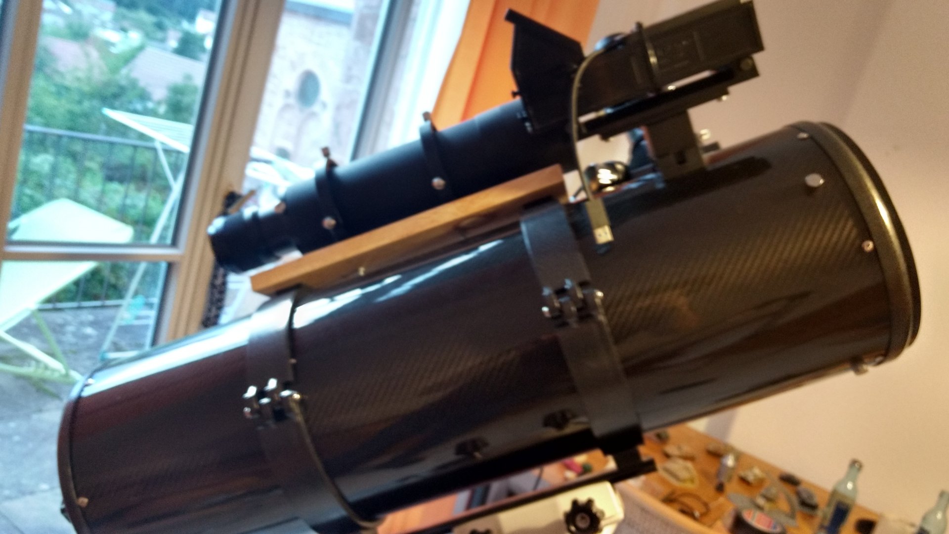

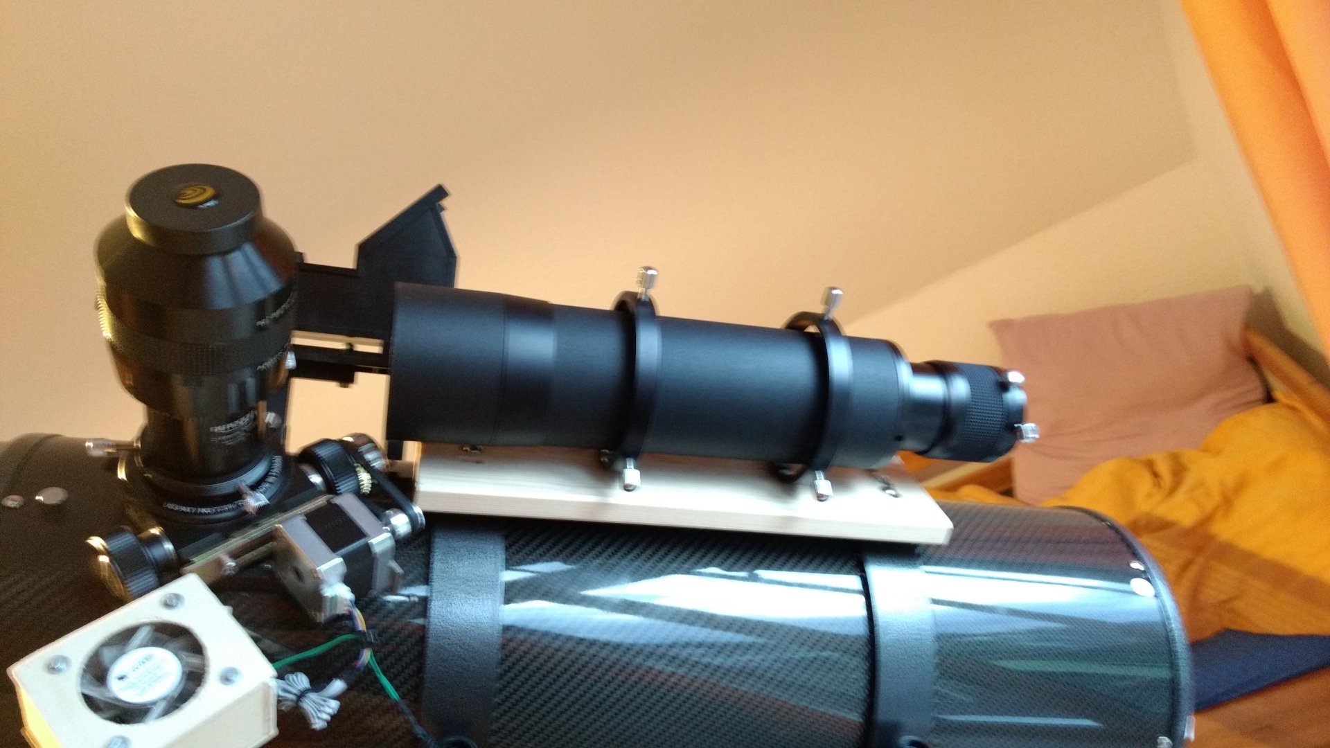

Hey Ulrike
was das befestigen des Telrads angeht. Ich hab das, so gelöst.
Das ich die Halterung eines in dem Fall 80mm Suchers davon abgeschraubt habe und durch die telrad basis Platte, welche auch nach bestellbar ist, Löcher gebohrt habe und den Telrad mit Schrauben an der Halterung verschraubt. Den optischen Sucher hab ich direkt auf einer Schiene befestigt das ist deutlich stabiler. Mir geht's hier vorallem um die Fotografie. Den Telrad kann ich jetzt einfach in den Sucher Schuh schieben.

Danke für die Tipps! ich habe das jetzt provisorisch gelöst und zwar mit Isolierband. Schön ist was anderes, aber es hält. Nachdem mir die Abdeckplatte auf den Hauptspiegel gefallen ist, war ich vorhin im Baumarkt. Dort habe ich das Isoband gekauft. Als ich wieder heim fahren wollte, bemerkte ich, dass mein Reifen erheblich Luft gelassen hatte. Also gleich nebenan zu ATU. Eine Stunde und etwas über 100 EUR später war das Auto wieder okay. Zwischendurch hatte ich mich auf eine Bordsteinkante gesetzt (im Laden drin war es nicht gestattet) und natürlich voll in einen alten Kaugummi, der danach an meiner Hose klebte. Ich überlege, ob es heute überhaupt noch Sinn macht, das Haus zu verlassen. Das scheint einer dieser Tage zu sein, an denen man mit dem falschen Fuß aufgestanden ist.
Die Befürchtung habe ich auch jedesmal, wenn ich eine Telrad-Basis auf ein Teleskop kleben will. Hatte aber noch nie ein Problem damit. Da ich auf Sauberkeit oder Unbenutztheit meiner Teleskope (also der Tuben) nix gebe, ist hier Panzerband auch hilfreich. Dranhalten, abkleben und gut ist.
Alternativ: dranhalten, auf dem Tubus mit abwaschbarem Stift skizzieren und dann in das Feld einkleben.
Es gibt da von Tesa ein doppelseitiges , milchig farbenes Klebeband , daran klebt das Telrad am Tubus wie angeschweisst , ist um Welten besser als das herkömmliche Zeugs , Gruss und CS *entfernt*
