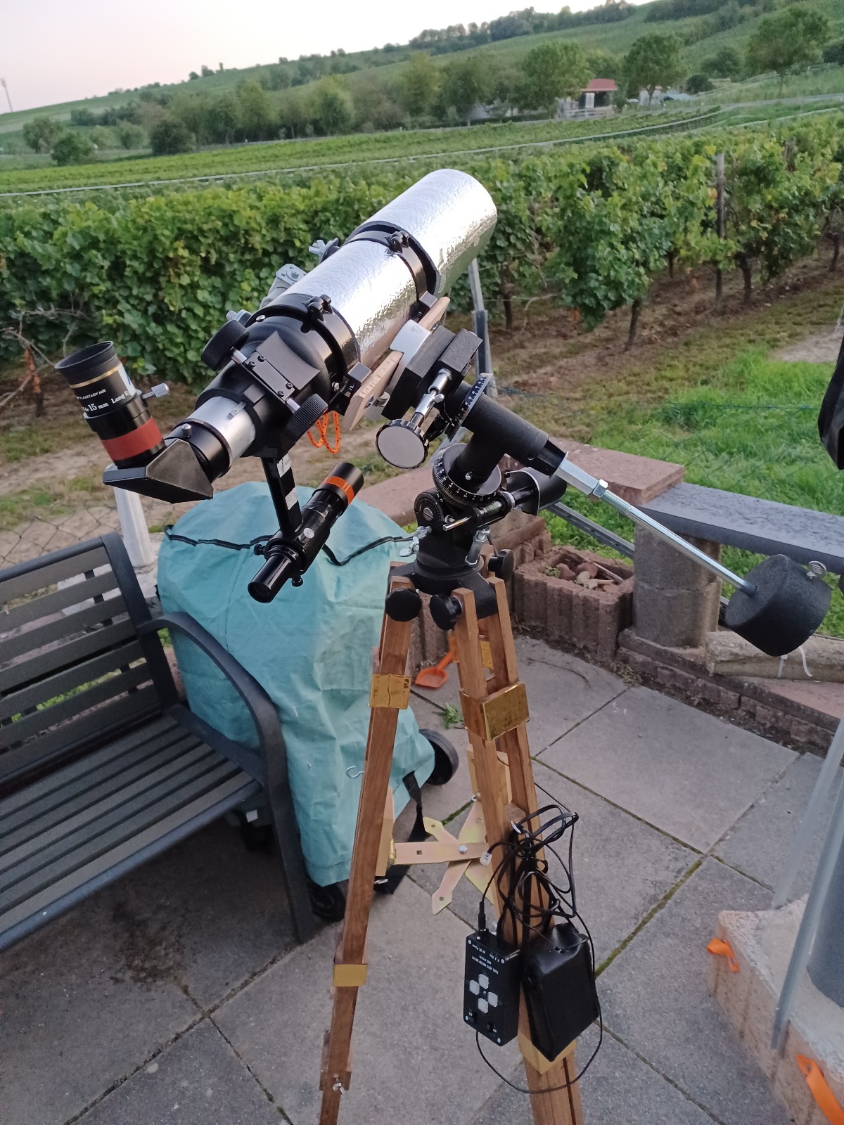

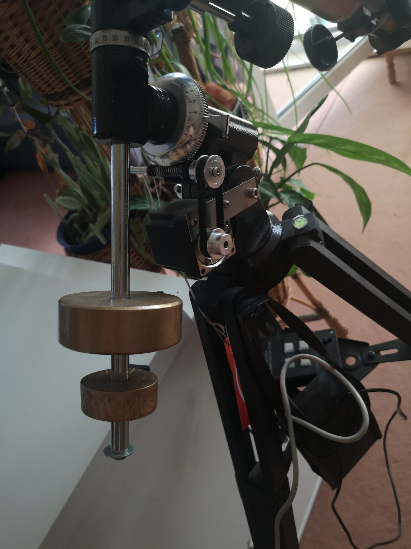

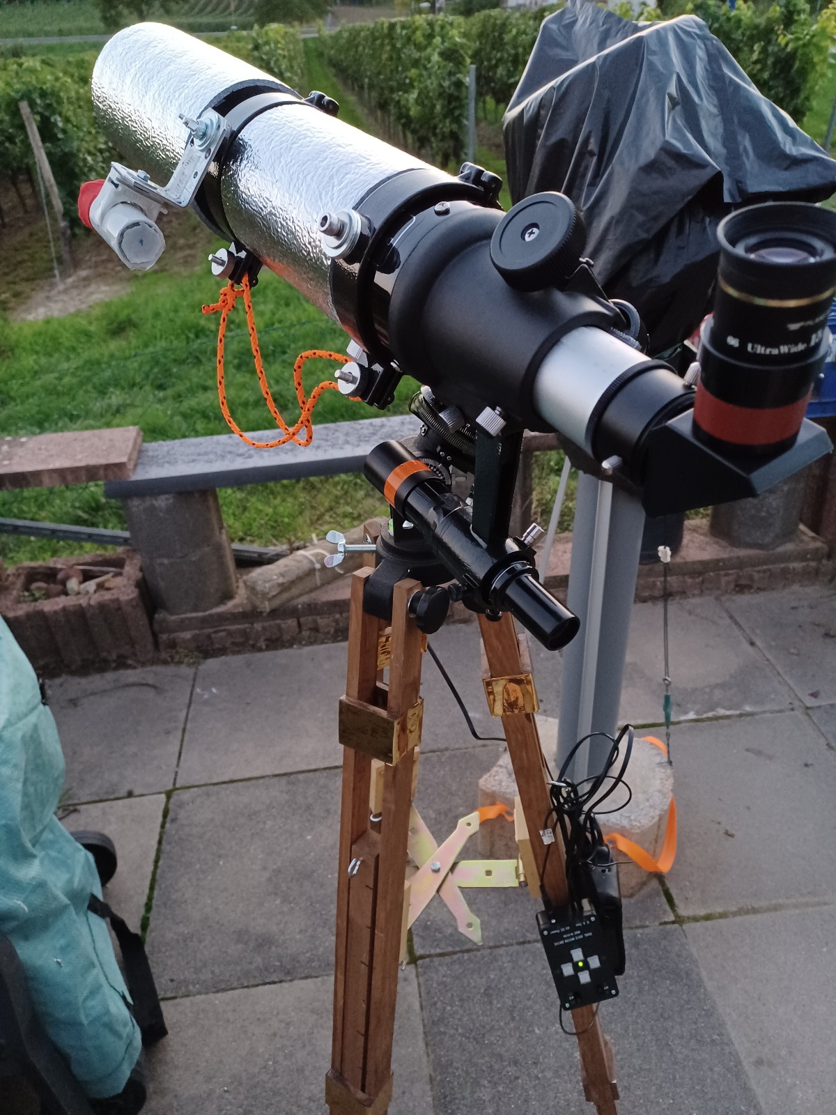

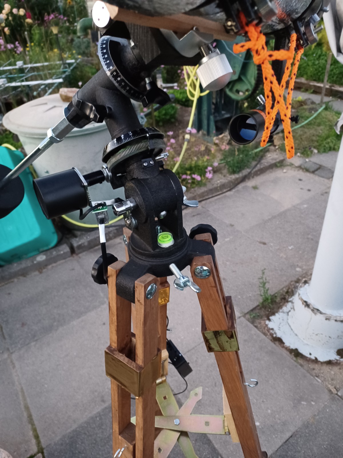

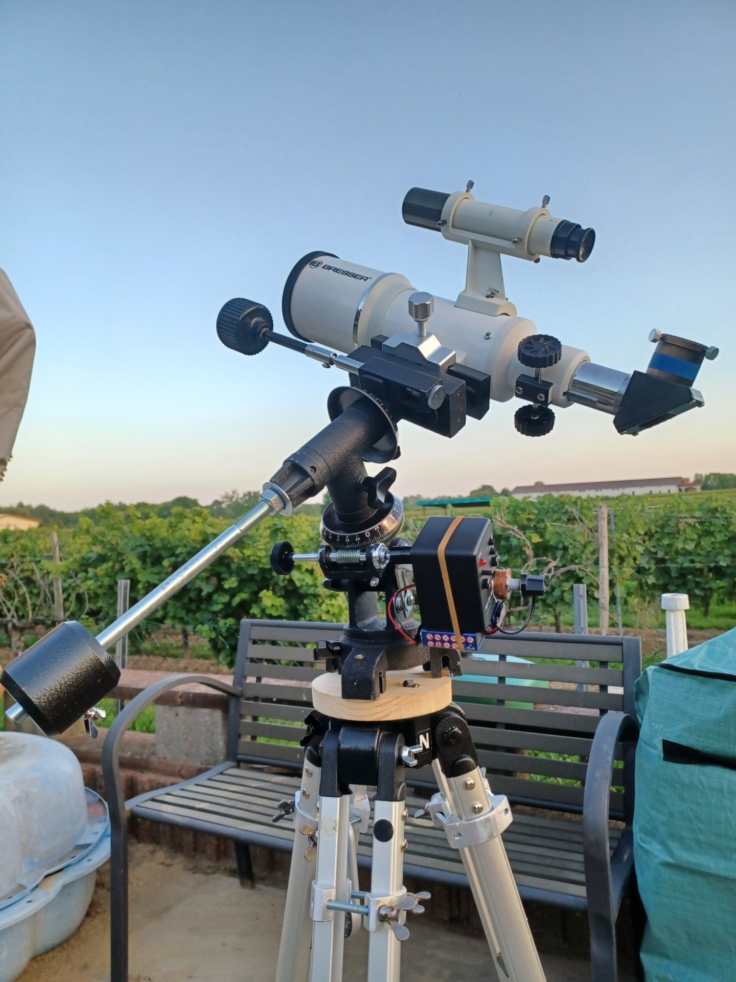

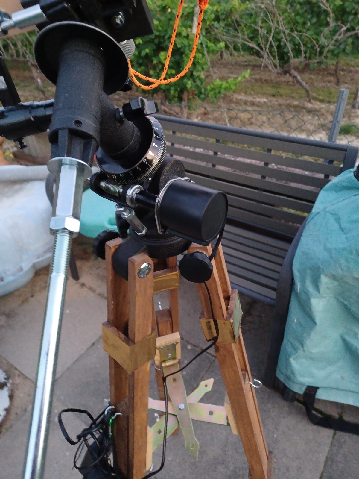

mal ein paar Bilder zu meiner eq1 aktuell, es ist viel passiert.
was ist anders?
Motor von seite nach unten mitte versetzt und mit Riemen verbunden, kein anstoßen mehr.
Holzstativbein von einem Optus Spiegelteleskop (das andere Stativ ist optimiert an einer eq3-1)
die Verbindung zur montierung und halter der 3 Beine ist ein Eigenbau aus Holz und sehr stabil bei zeitgleich einfacher Herstellung (eventuell mach ich solche stative mal zum Verkauf hier im Forum, quasi als kleinserie)
das Gegengewicht ist ein Selbstbau aus gegossenem Blei und Zinn, alles was sich an verschossenen Luftgewehr diabolos und lötresten halt zusammengesammelt hat, mit messingfarbe übersprüht damit es einerseits zum Stil vom kommenden einlinser passt aber auch darunter das Blei nicht ohne weiteres an direkten Kontakt kommt beim verstellen.
wie üblich hat das ganze eine kleine Wasserwaage am start.
mit freundlichen Grüßen
Florian

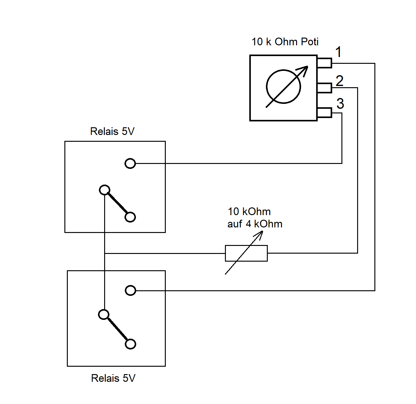

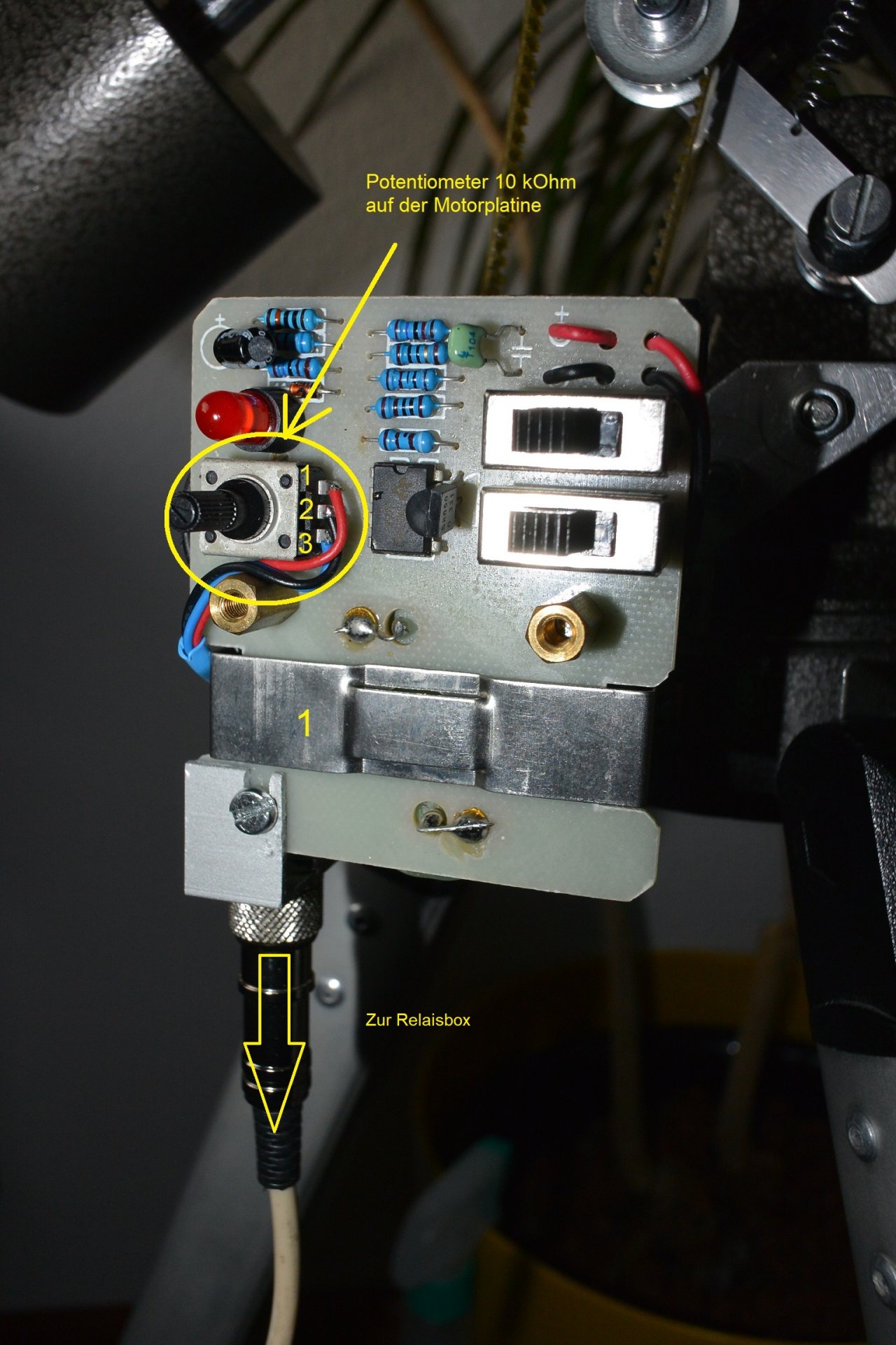

Hallo EQ1 Fans, die Schneller/Langsamer Funktion ist grundsätzlich mit einer Relaisbox gut machbar. Beide Nachführungsvarianten (DC- und Schrittmotor) haben ein Potentiometer für die Feineinstellung der Nachführgeschwindigkeit. Bei der Schrittmotorvariante ist es nicht von außen verstellbar und mit einem Kleberpatzen gegen Verdrehung gesichert, aber es ist vorhanden.
Die Schneller/ Langsamer Schaltung besteht darin, den mitteren Kontakt des Potentiometers wahlweise mit dem linken oder rechten Kontakt mittels Relaiskontakt zu überbrücken.
Wer die Schneller/Langsamer Geschwindigkeit feinfühliger machen will, könnte in die Überbrückung noch einen kleinen Widerstand einschalten. Dieser sollte z.B. den halben Potentiometerwert haben. Für die DC Variante habe ich das weiter vorne in diesem Threat dargestellt, ich habe hier jedoch einen Kipptaster für manuelle Verstellung eingebaut.
Sobald ich Zeit finde, skizziere ich die Schaltung und stelle sie hier ein.
Es ist lediglich ein bisschen Geschick beim löten erforderlich.
Vorsichtshalber möchte ich noch erwähnen, dass die Modifikationen jeder auf sein Risiko durchführt!
Viele Grüße Wolfgang

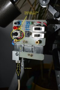

Freunde der EQ1,
kleines update-
So, habe die "Motorschaltung" an dem Motor für die EQ1, um einen dreipoligen Stecker erweitert und den Stecker mit den drei Kontakten an dem Potentiometer auf der Schaltung verbunden.
Das ganze habe ich dann über ein 3 adriges Kabel mit meiner Relasibox vebunden.
Durch die Relais, überbrückt man kurzfristig die Kontakte 1-2-3 am Poti. Das ist gleich dem, als wenn man das Poti ganz nach Links (langsamer) oder ganz nach Rechts (schneller) drehen würde. Bei ganz nach links, wäre der Widerstand zwischen den Kontakten 1-2, 10kOhm und 2-3 wäre Durchgang. Entsprechend anders, für die Drehung ganz nach rechts.
Gleiches machen die Relais, wobei sie eigentlich nur die Kontakte 1-2 oder 2-3 immer überbrücken. Das Potentiometer in der Leitung 2 ist eigentlich überflüssig, war aber schon da. War für die Regelung des Frequenzwandlers am alten C8 mit Syncronmotoren.
Also es funktioniert.
Der Motor läuft mal schneller und mal langsamer wenn das entsprechende Relais anzieht.
Kleine Beobachtung am Rande: Bei der "Schneller" Regelung wird der Motor kurz etwas langsamer und Regelt sich dann auf die Drehzahl wieder ein. Woran der kurze Abfall liegt weiß ich noch nicht. Wahrscheinlich muß der Operstionsverstärker mit dem Transistor wieder einschwingen.
Bin kein Elektroniker. Vielleicht hat einer ne Erklärung.
Bisher kein Test am Stern und das Guidescope für die Kamera fehlt auch noch. Ich nehm wohl meine alte Philips ToYou Cam.
So long und klare Sicht.
Martin

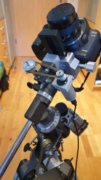

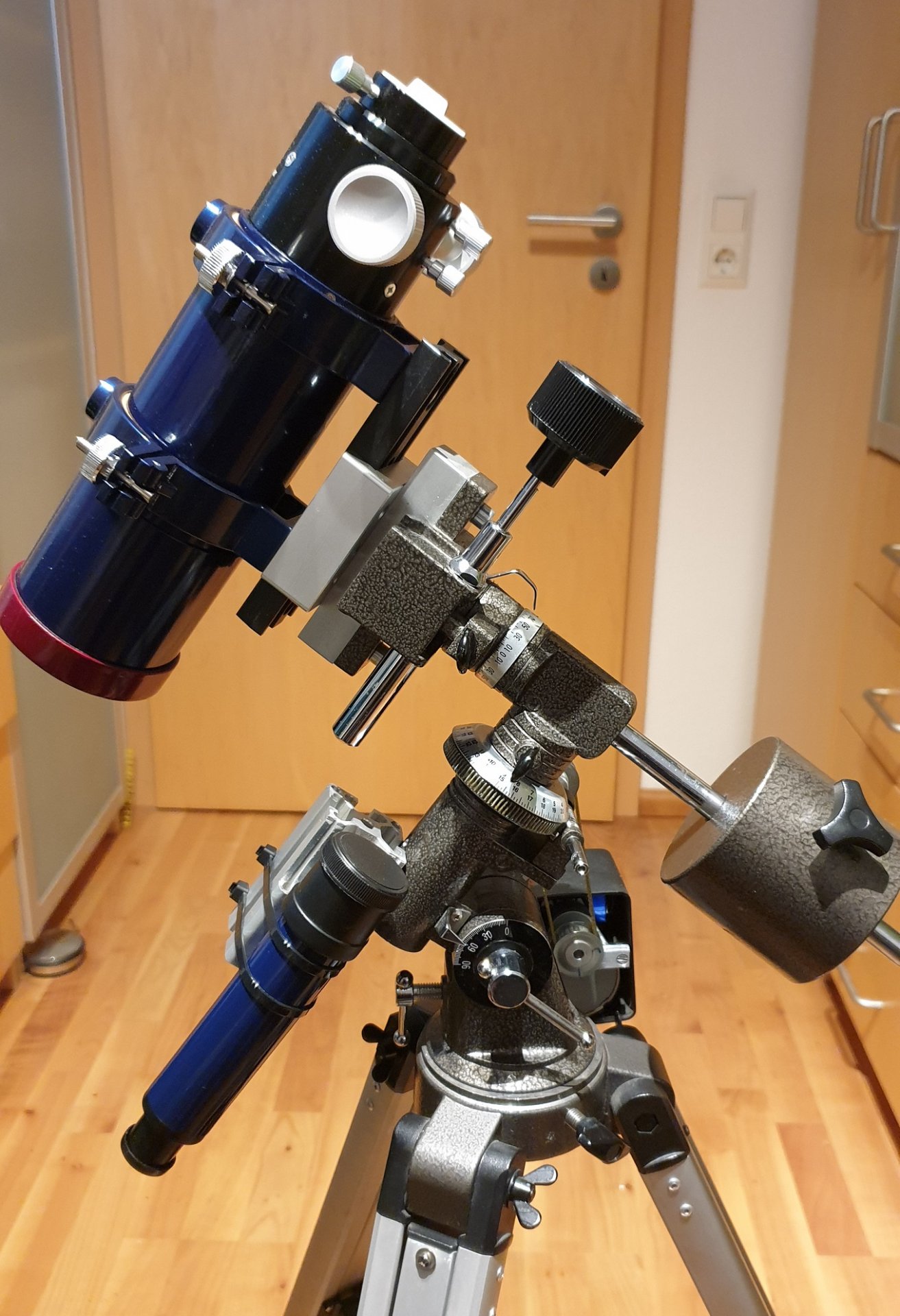

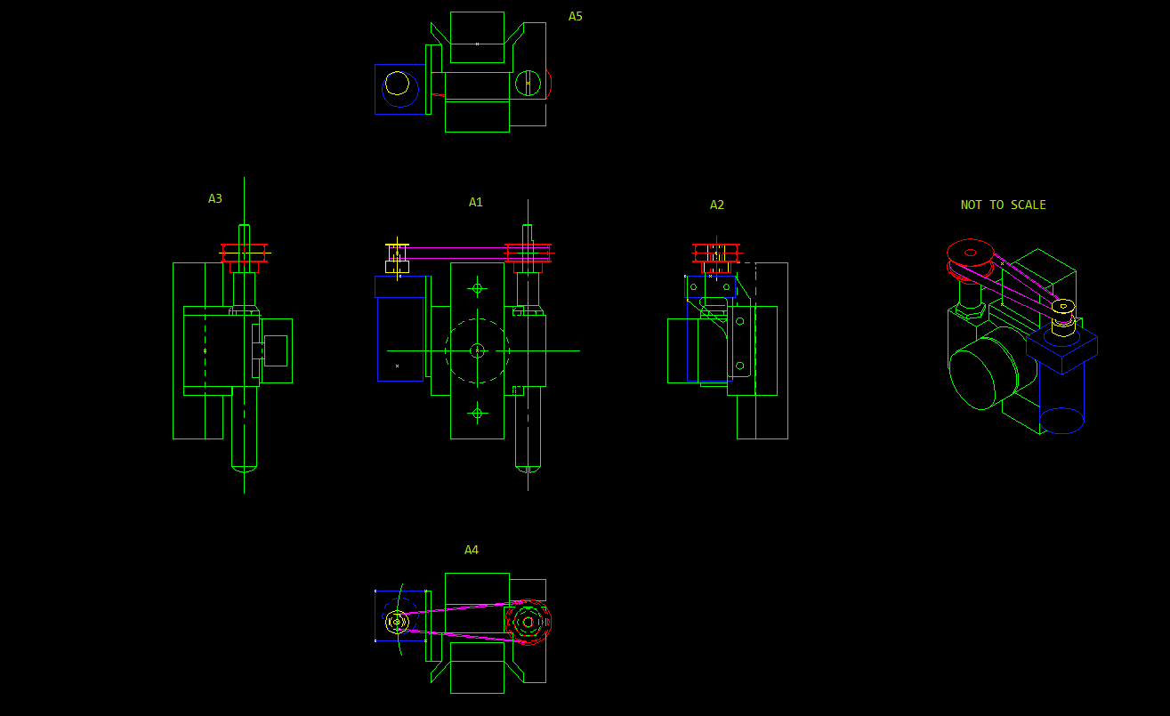

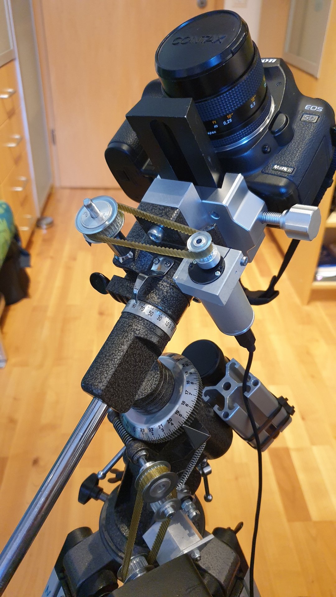

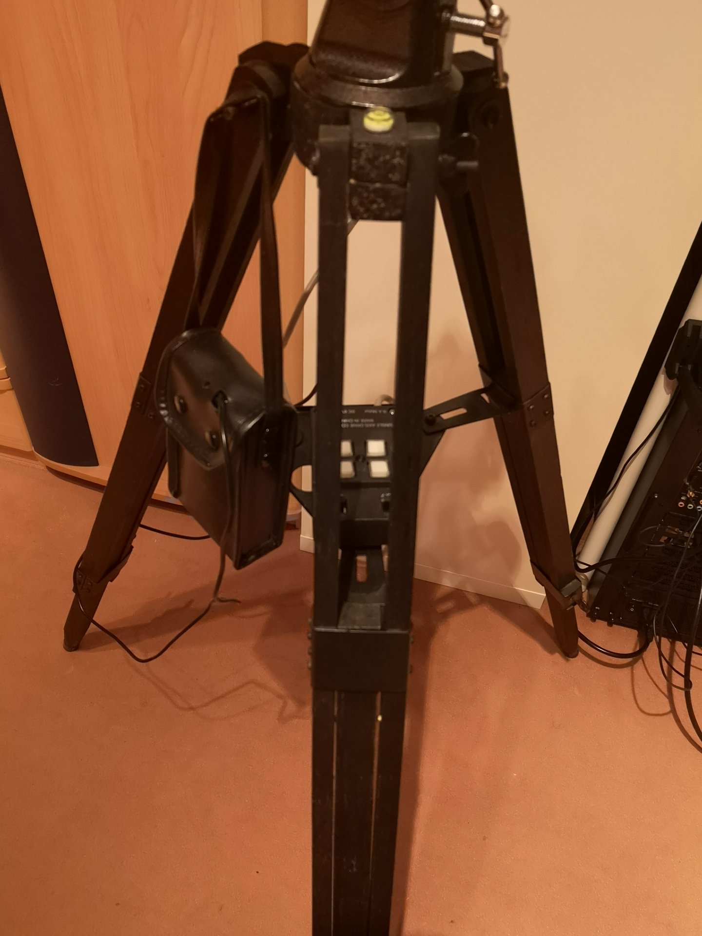

So, da das Wetter zu schlecht ist um raus zu gehen, wieder was gebastelt an der EQ1.
Der Motor und der Riementrieb für die Deklination ist fertig.
Als Motor kommt ein Gleichstrom 6V Motor mit einem Untersetzungsgetriebe 1:370, oder so.
Mit der Übersetzung 12/30 an den Zahnriemenrädern, reicht das glaube ich von der Bewegung aus. Soll ja kein GoTo sein.
Nebenbei die Montierung neu gefettet und vorher von dem "Silikon-China-Mogel-Fett" befreit.
Riemenspannung über Exzenter in dem Getriebemotor.
Wer mehr Details zu den Bauteilen oder der Relaisbox wissen möchte, gerne per PN.
Kleiner Haken:
Neben den schon sowieso begrenzten Schwenkbereich der Dek-Achse kommt noch hinzu, das die Welle der Deklination sich axial bewegt.
Sie bewegt sich raus und rein, da eine einfache Welle mit Gewinde auf den Knebel von der Deklination drückt. Auf der anderen Seite ist eine Feder.
Nun denn, der Bereich wird also durch die Differenz von Riemenbreite und der Breite der Zahnscheiben begrenzt. Reicht erst mal zu ausprobieren.
Ich werde mal den effektiven Schwenkwinkel messen.
Ansonsten muß heftig an dem Prinzip der Dek-Achse geändert werden.
Das ganze geht über die Relais-Box und über Guidedog, Guidemaster oder gar über PHD.
Demnächst Kapitel "Leitrohrauswahl und Befestigung"....
Stay tuned....
Grüsse aus dem Norden.
Martin

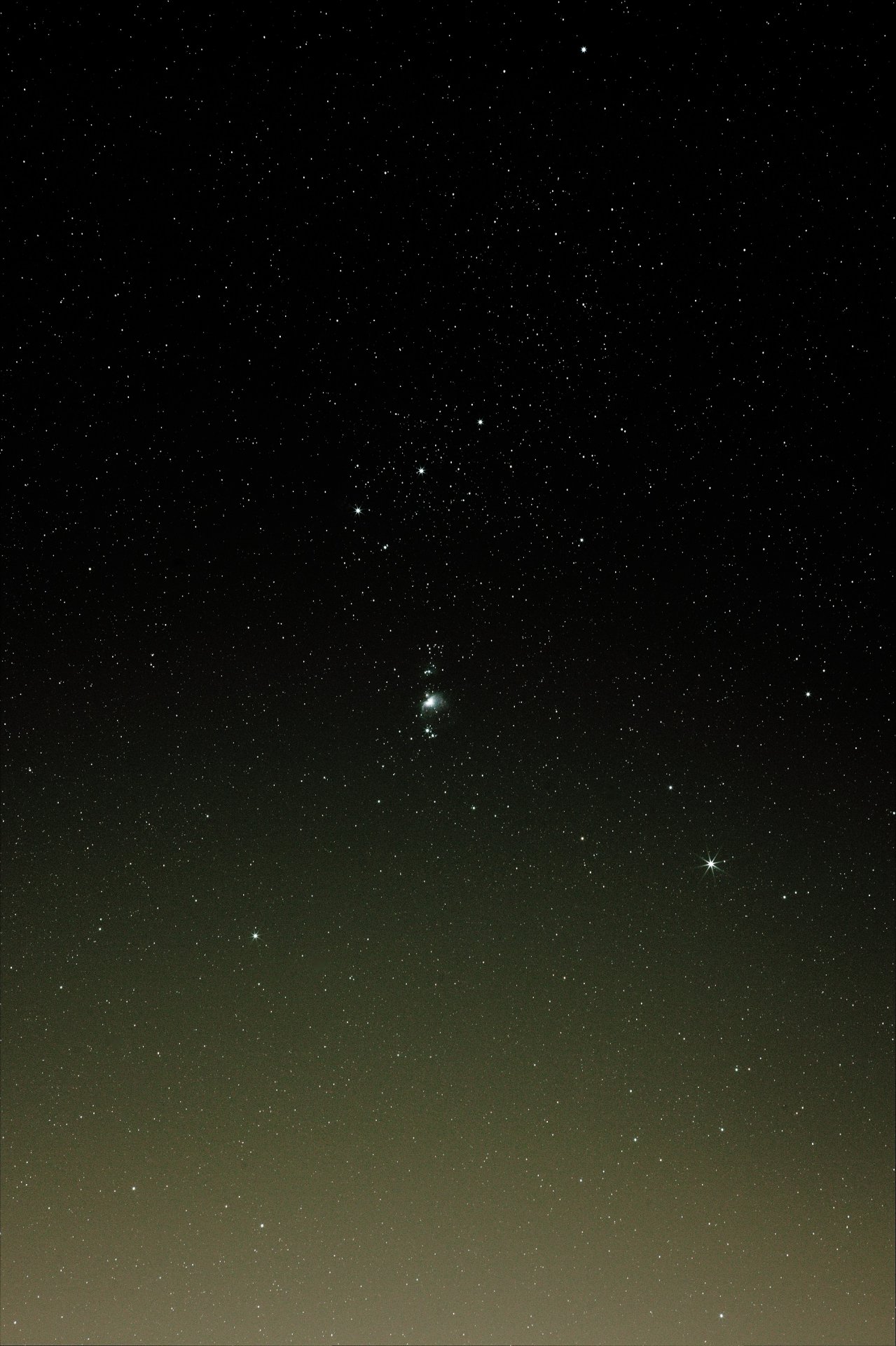

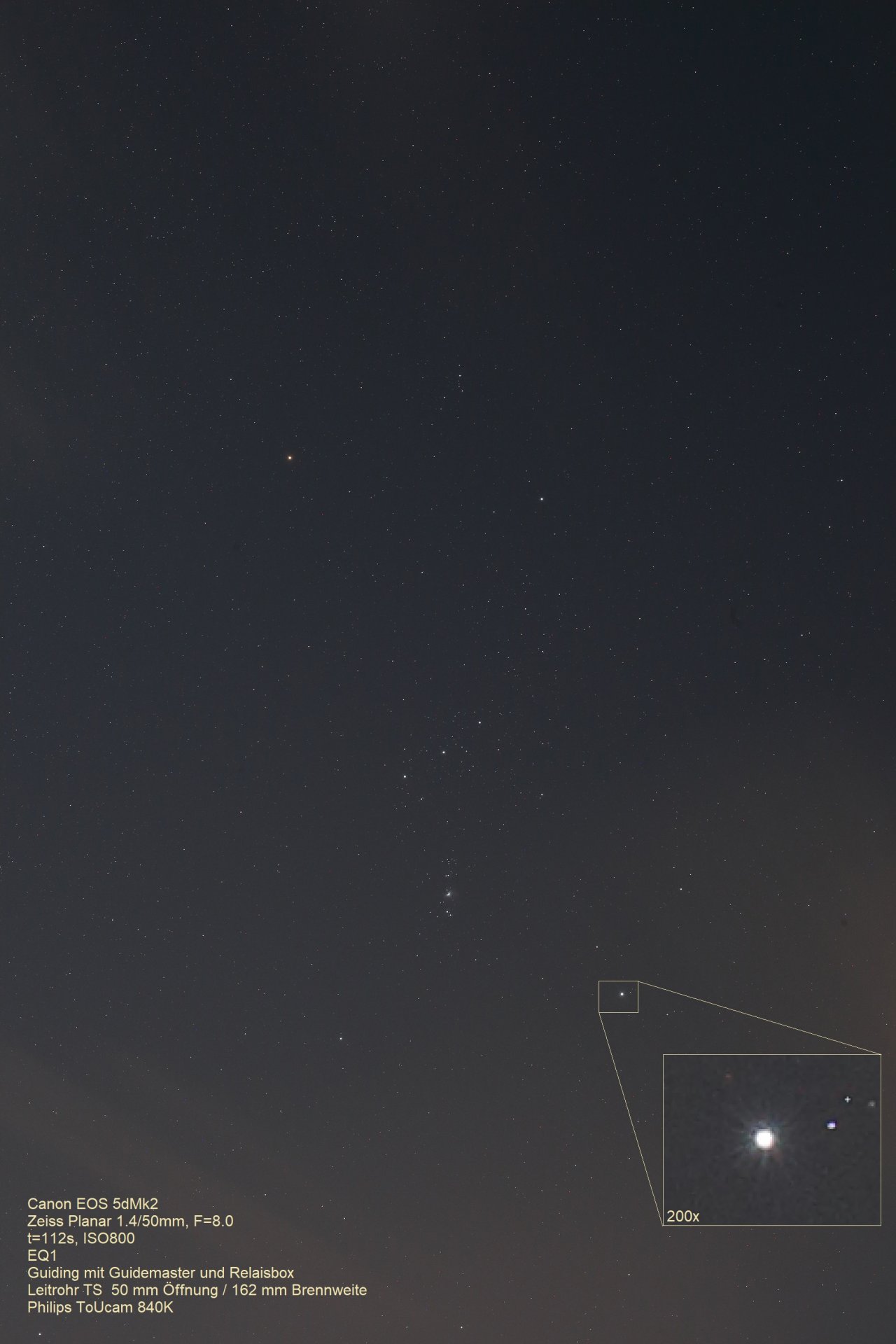

1. Versuch
Orion mit 50mm auf der EQ1, mit Guiding über Guidemaster über die Parallelschnittstelle und der Relaisbox.
112 Sekunden, bei ISO800 und Blende 8.
Es geht! Bild.
Beim Kalibrieren von Guidemaster reagiert der Motor sehr, sehr träge und man muß den Zeitraum für die R.A. Kalibrierung sehr groß wählen.
In meinem Fall 22000! Erst dann registriert Guidemaster eine Bewegung in der verlangsamten R.A. Richtung. Liegt wohl daran, das ich immer noch 4kOhm auf den Anschluß 2-3 vom Poti schalte. Setzt man den zu 0Ohm, passt es besser und die R.A. Zeit kann auf unter 10000 gestellt werden.
Trotzdem ist ers immer noch eine fummellei, die richtige Drehzahl über das kleine Poti am Motor einzustellen.
Die "Schnell" Richtung ist weniger empfindlich. Man kann also den Motor ein "kleinwenig" langsamer stellen und der Guidemaster regelt immer über die Schnell (West) Richtung.
Die Agressivität hatte ich im mittleren Bereich für die R.A Achse und für die Dec. Achse bei 10.
Da immer wieder Wolken kamen und ich "Anfänger" nicht richtig scharf gestellt habe, nur ein gutes Bild.
Am Ende ist mit das Objektiv "zugetaut".
Wenn es mal wieder klar sein sollte, versuche ich es mit dem 300mm Celestron Spiegelobjektiv.
Das ist leichter als ein 300mm Linsenobjektiv. 330g zu 1,2kg.
Das wird dann ein Stresstest in Sachen Brennweite und wird nicht der normaler Einsatz, eher 21 - 50mm.
Klare Sicht und Grüsse aus dem Norden!
Martin

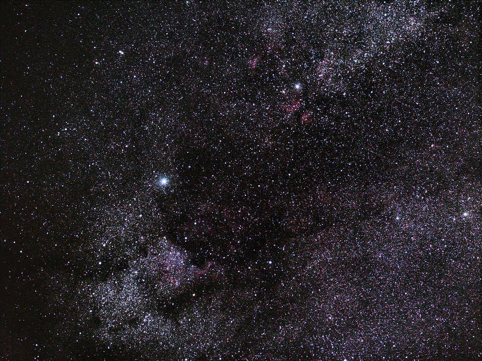

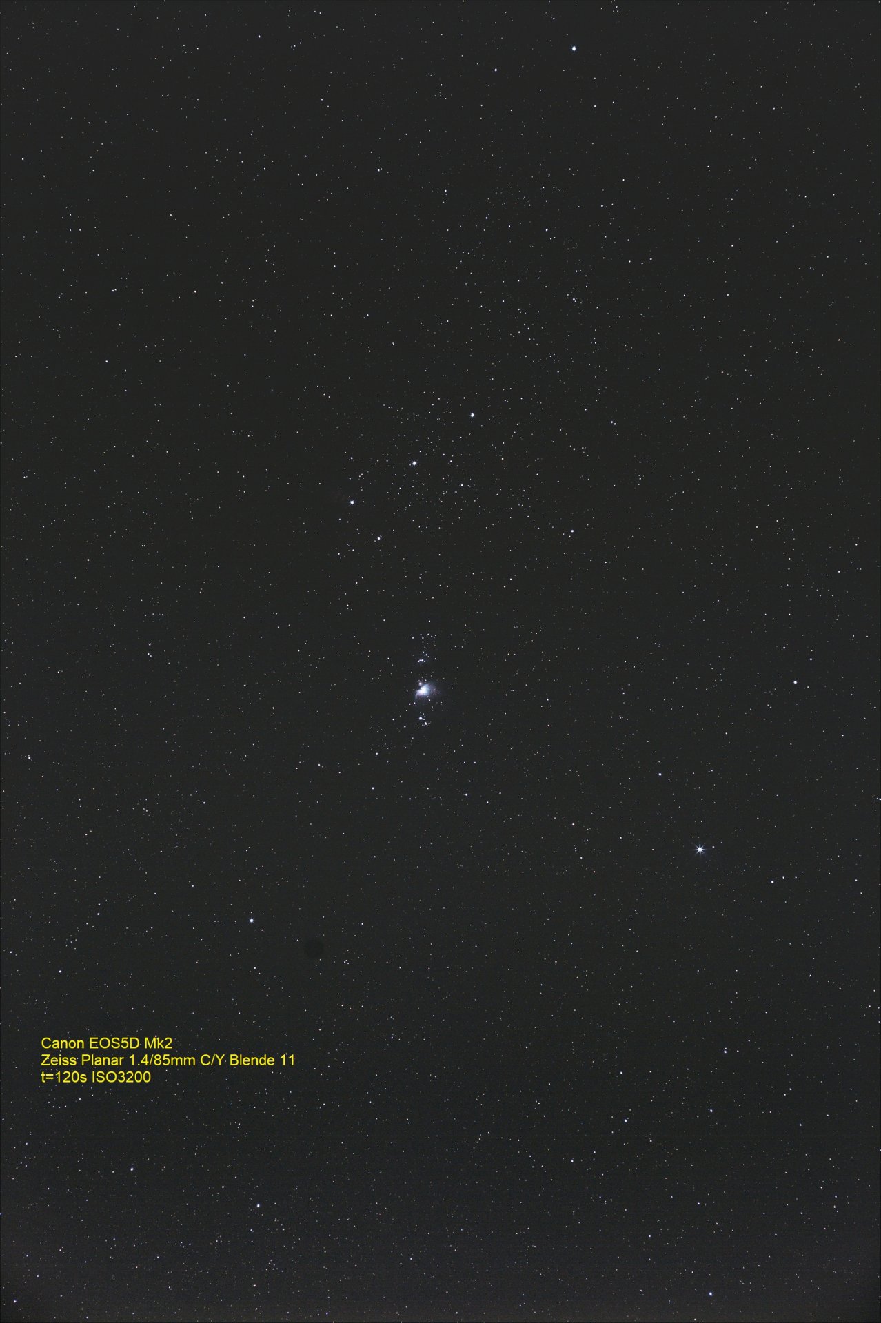

Hallo EQ1´er,
habe heute mal wieder etwas probiert.
85mm Brennweite mit 120s und ISO3200.
3 Bilder, 5 Darks mit DDS
Oder 20 Bilder á 10s mit Blende 11, keine Darks, Flats.
Das 300mm Celestron hatte wieder mal ne verspannte Optik.
Mit 500mm Spiegel-Tele von Revue, war Guidemaster mit der EQ1 überfordert.
Am Ende habe ich noch PHD2 zum Guiden gebracht.
Grüsse aus dem Norden....
Martin

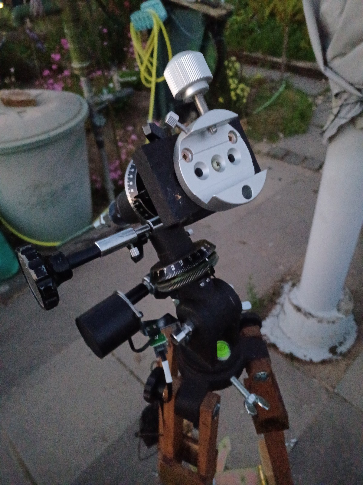

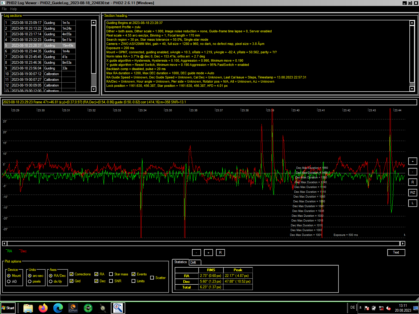

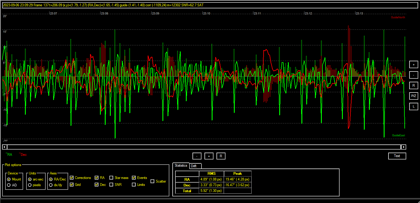

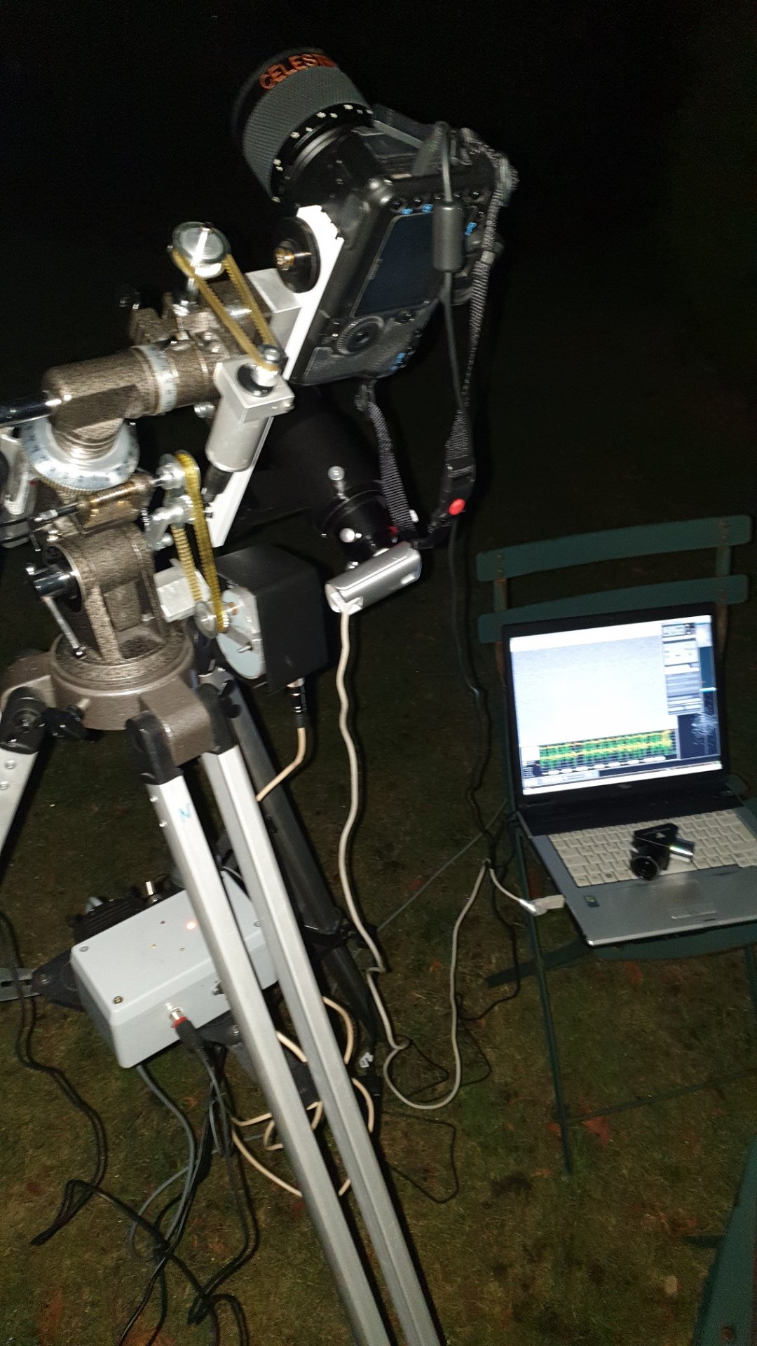

Hallo Freunde der EQ1,
ich habe mich mal wieder mit dem Guiding an der EQ1 beschäftigt.
Einsatz meine EQ1 mit Gleichstrommotoren, Relaisbox, 170mm Guiderohr und der ASI120MM Mini.
Aufgesattelt war diesmal meine EOS5MK2 mit Zeiss Planar C/Y 2/100mm bei Blende 4.
Guiding mit PHD2.
Das Kalibrieren von PHD2 ist die Qual! Immer wenn die R.A. Achse fertig ist und die DEC fährt, wir der Stern verloren.
Vergrößerung der Suchbereichs bringt nur unwesentlich etwas Besserung. Nach 6-8 Anläufen klappt es dann doch.
Danach läuft es relativ stabil. (Die großen Auschläge kommen daher, das ic han der Kamera etwas eingestellt habe)
Ich glaube ich werde die Untersetzung an dem DEC Riemenantrieb noch mal verändern, die Ausschläge beim Kalibrieren und guiden sind doch zu groß.
Anbei der Graph von PHD und ein Bild vom Schwan.
12 Lights á 10sek, DDS, Grad_Xpert und 15% Strech.
Martin

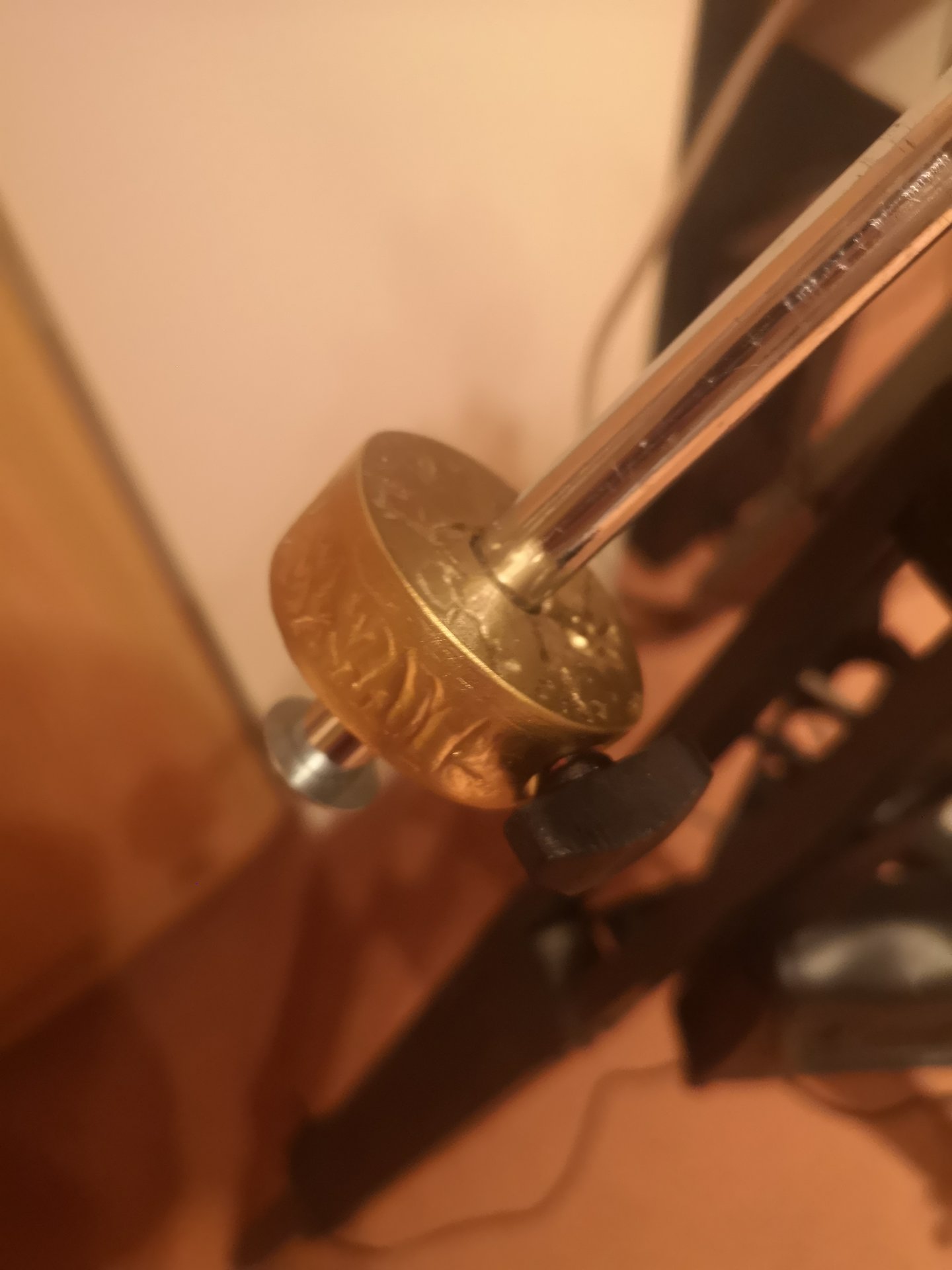

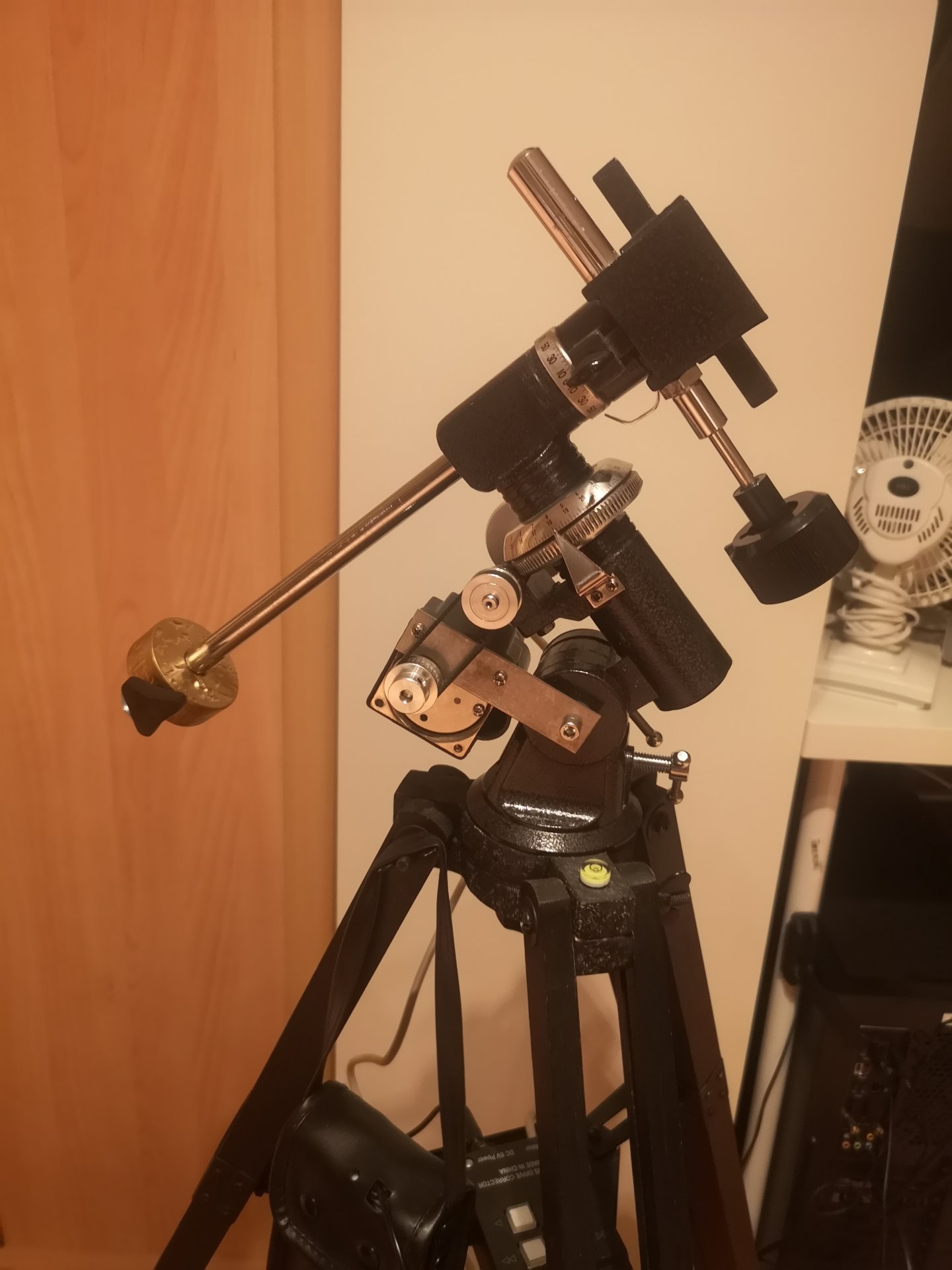

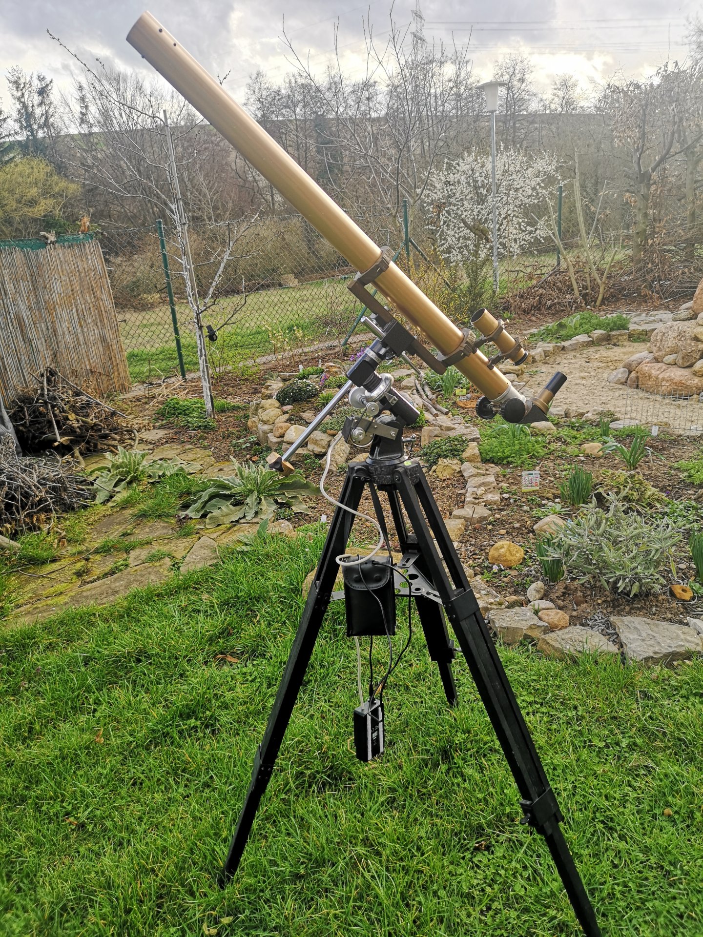

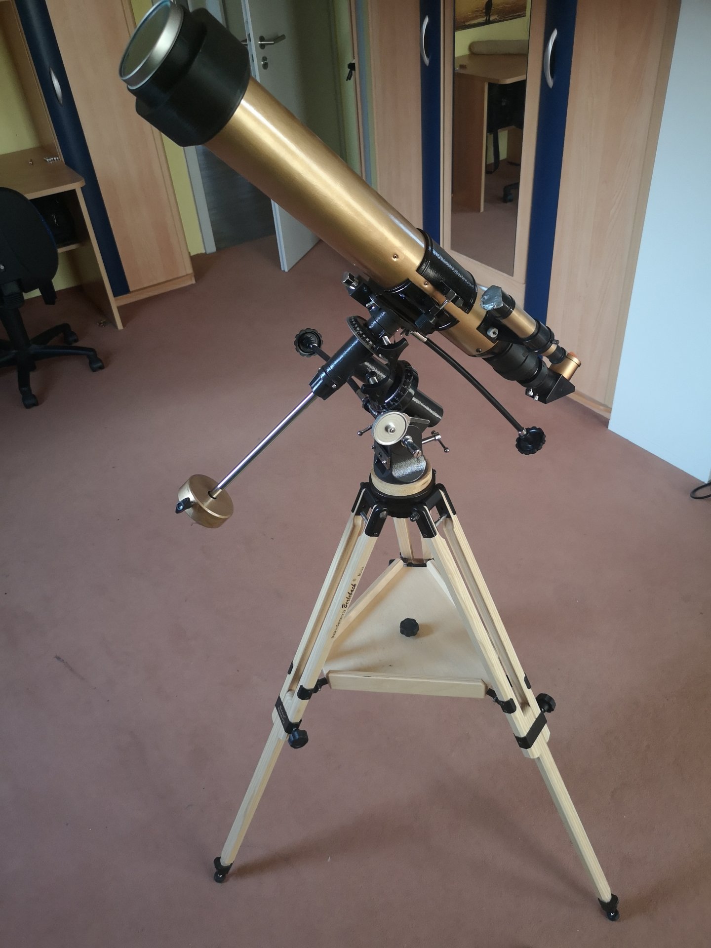

Hier ein paar Bilder meiner ganz alten EQ 1, noch ohne Polhöhenschraube. Den originalen 220 V Synchronmotor habe ich aus Sicherheitsgründen durch einen 6 V Schrittmotor ersetzt. Ein neues, selbstgebautes Holzstativ mit "Blattgoldverzierung" habe ich auch spendiert.
Die Monti trägt einen 80/600 er Refraktor. Dass der Sucher auf dem Bild nach unten zeigt: Das war ein Exportmodell für "down under" :cool::ROFLMAO:
Die Monti läuft einwandfrei.
LG Eberhard

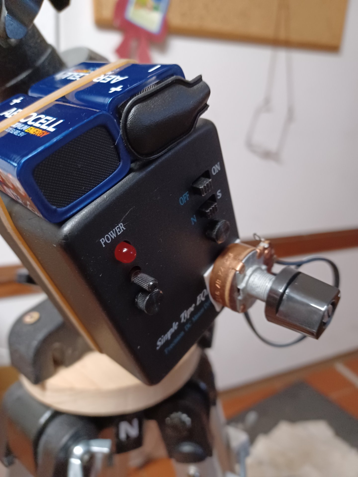

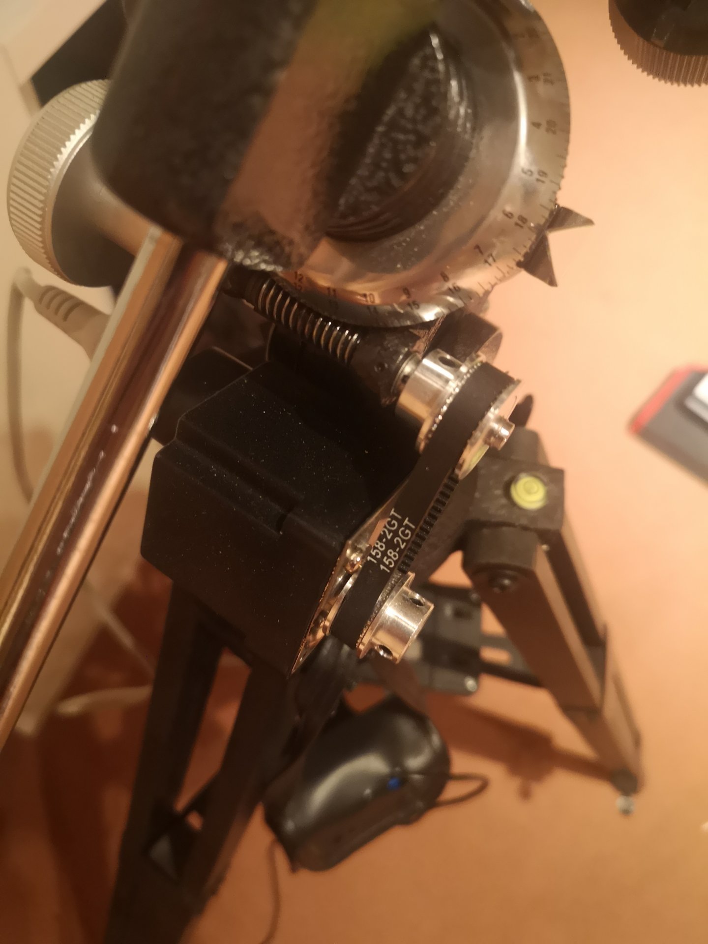

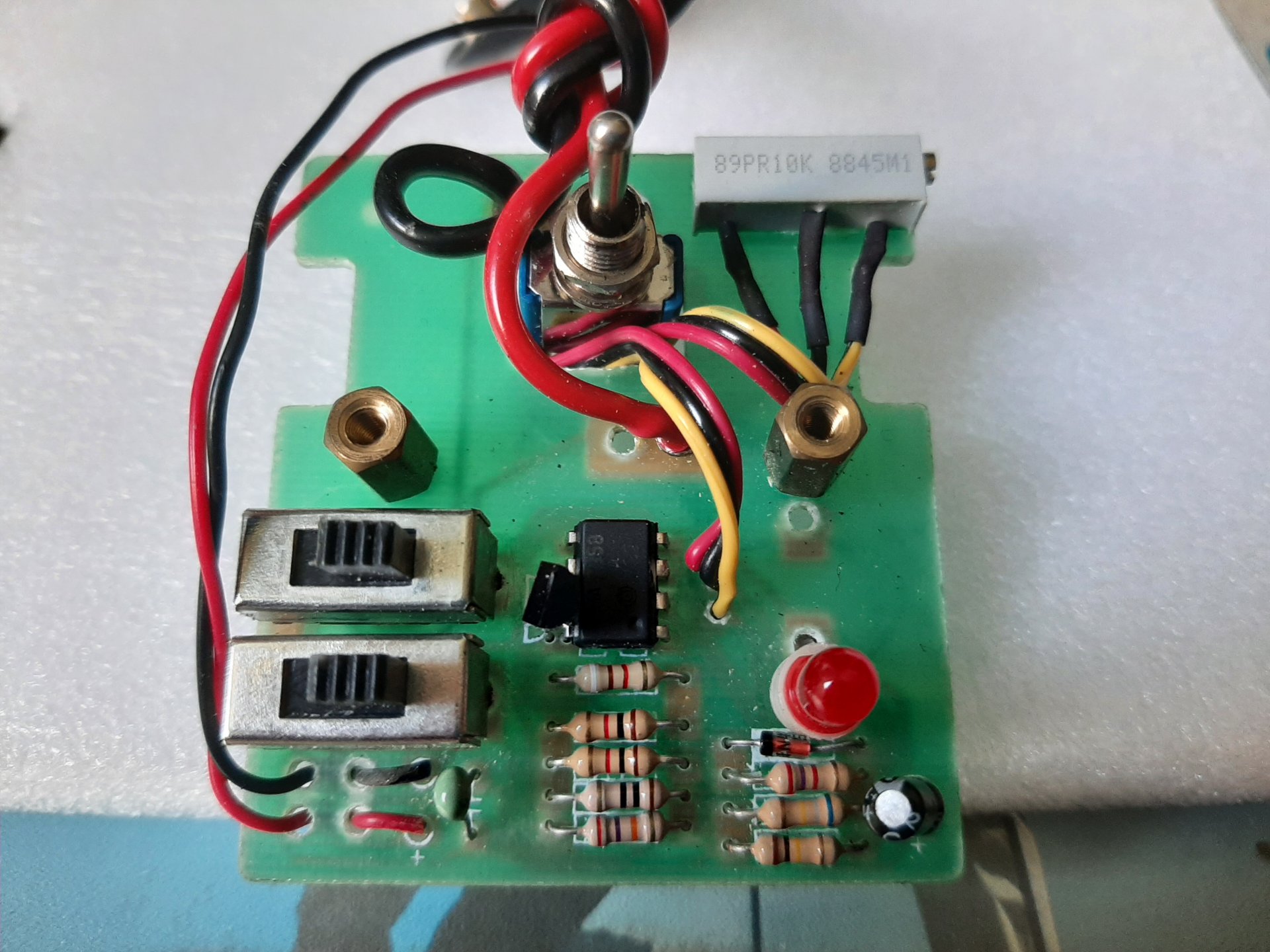

Hi Wolfgang,
eure Diskussionen haben mir auch inspirieren. Und weil ich im Sommer keine Astrofotografie betreibe, bleibt mir nix übrig als die alte EQ1 aufzumöbeln.
Sie hat einen Quarzmotor bekommen und jetzt spinne ich rum noch einen einfachen Motor an die Dec anzuhängen. Ich habe deine Erfolgreiches Umbau gesehen und Frage mich ob du mir dabei helfen könntest meine Motorrlatte umzubauen...
Bezüglich der Geschwindigkeitseinstellung empfehle ich den Tausch des 10kOhm Originalpotis gegen einen Spindeltrimmer %product-title% kaufen oder ein 10- gang Potentiometer gleichen Widerstands.
cs, Victoria

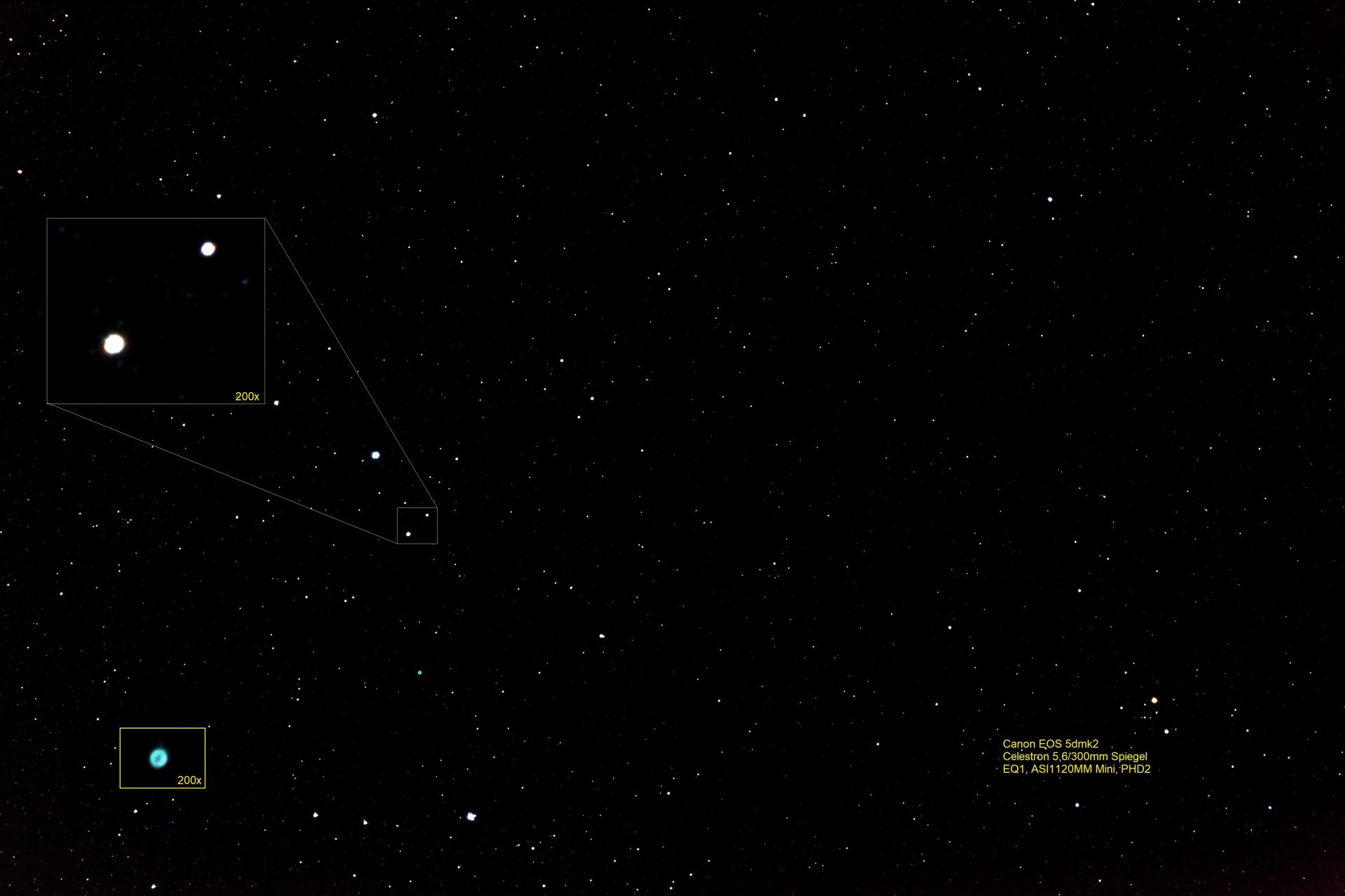

wieder mal was probiert.
Die alte Leier mit M57, bei 20x 20 Sekunden mit 300mm Tele.
Im Live-View mit 200% scharfgestellt, keine Bathinov. Und das Celestron 300mm Spiegelobjektiv ist immer noch eine Diva.
PHD2 Kalibrierung und Guding in Verbindung mit dem trägen Gleichstrommotor, zeigte wieder eine neue Seite. 1/2 Stunde damit verbracht hersuszufinden, warum im Guidingbetrieb PHD immer nur in Ost Richtung korrigierte und den Stern verlor.
PHD wurde an Atair kalibriert.
Es scheint, das die "Startgeschwindigkeit" (Drehzahl) des Motors entscheident ist. Es gibt nur ein kleines Fenster, wo der Regelkreis einigermaßen arbeitet.
Geschwindigkeit zu schnell, wird immer nur mit "Langsam" geantwortet, gleiches wenn die Geschwindiugkeit zu langsam.
Der Guidegraph ist der Graus.
Martin

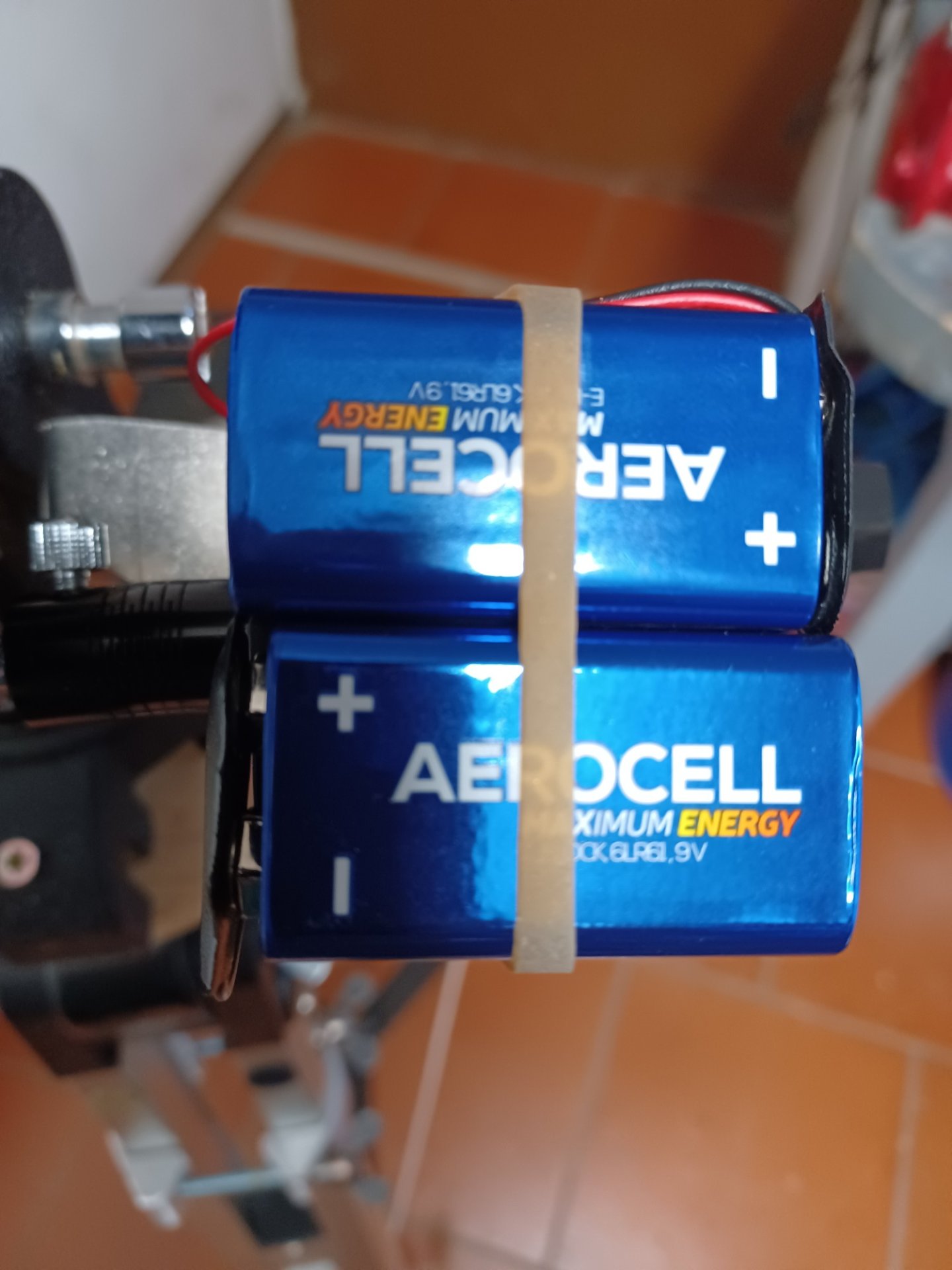

Tach,
Ein kleines Update zur Nachführung.
Den "Einfachstmotor" habe ich mit zwei parallel geschalteten Batterieclips versehen. Da kann der Motor jetzt mehr "Ampere " ziehen....;)
Das funzige Regelpoti habe ich abgeklemmt und ein größeres Poti mit 330 kOhm linear
mit einem kurzen Kabelstück aussen befestigt. Jetzt geht die Geschwindigkeitsregulierung perfekt.
LG Eberhard
Hallo in die Runde,
ich merke grade das ich seit Ewigkeiten nichts mehr dazu geschrieben habe, und das bei einem meiner absoluten lieblingsthemen.
Erstmal meine Hochachtung das an allem Fronten noch eifrig gebastelt und optimiert wird, wenn ich das so verfolge wird es stetig besser, und genauso kommen stetig neue probleme dazu die gelöst werden wollen.
dafür finde ich das Ergebnis allerdings ziemlich gut, ich meine überhaupt erstmal eine eq1 mit 2 motoren auszustatten, und 300mm ist doch schon sehr ordentlich für die kleine Montierung, andere hätten dafür bereits sowas wie eine Neq3 mit allem drum herum.
Hast du vor den gleichstrommotor noch durch den Schrittmotor zu ersetzen bzw. einen in die originale Box zu integrieren?
ich liebe dieses sehr improvisierte aussehen, da passiert was, und man kann alles davon sehen.
Das sind die Momente wo Funktion vor aussehen auch irgendwann das aussehen mit bedient.
Bin schon auf die nächsten updates gespannt, bei mir ist da erstmal die Luft raus, die EQ1 ist mit dem refraktor schon als fertig verbucht und die 2er quasi genauso, ich hänge mal das Bild noch an, das bin ich euch Schuldig.
Fast aktueller Stand, es kam ein 2. etwas größeres Messingfarbenes Gewicht dazu.
Die Kombination ist lustigerweise sogar ganz brauchbar, trotz des endlosen Hebels.
und aus einer EQ2 und einem 70/700 PST Mod ist ein coronado Abklatsch geworden (auf dem Bild nur mit Platzhalter anschluss)
