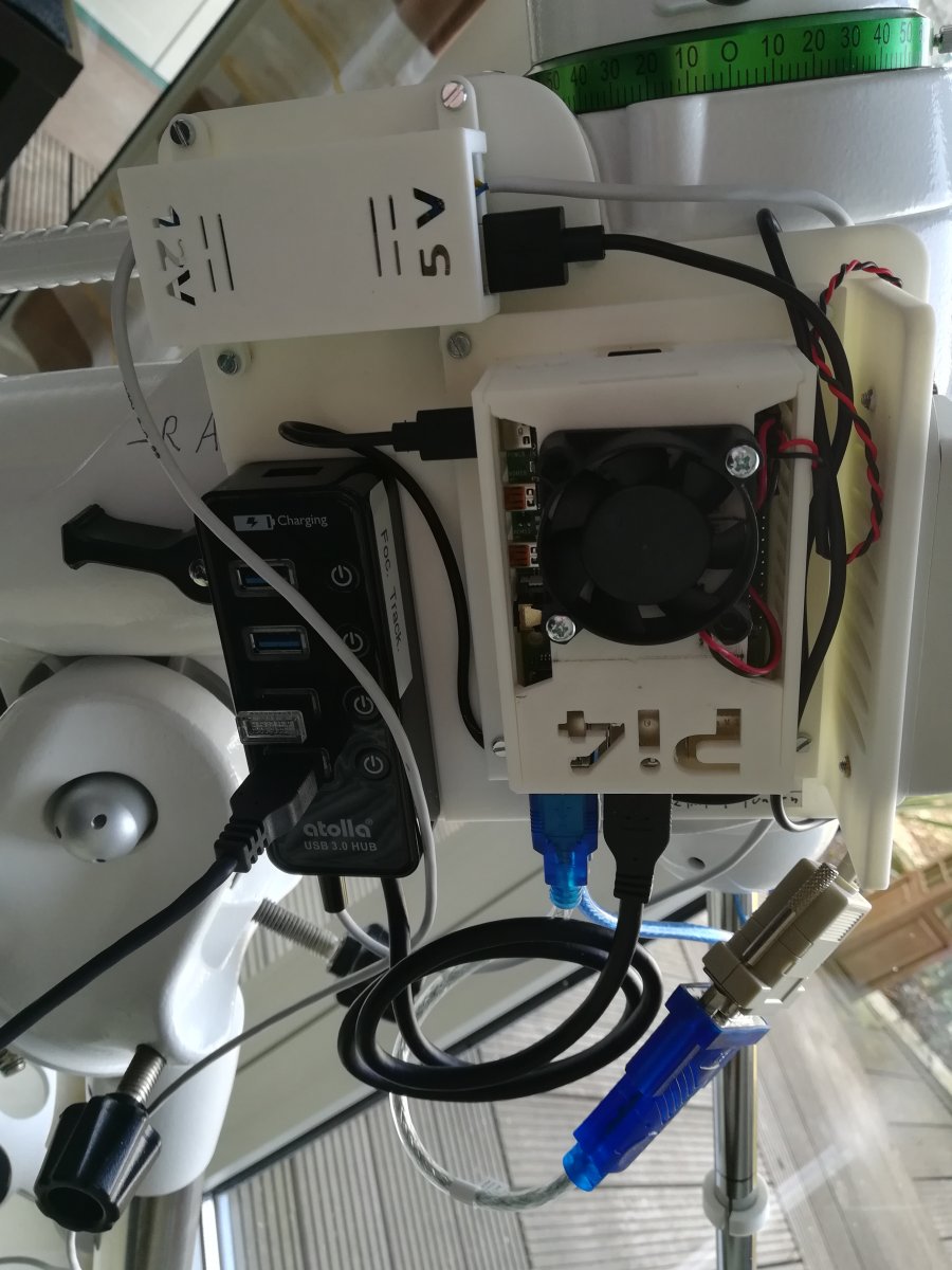

Vielen Dank Hartmut, sieht super aus. Warum hast du da sas serielle Kabel? Ist deine "Grundplatte" ausm 3D-Drucker gekauft? An anderer Stelle hab ich gelesen dass die Planetenfotografie mit diesen Systemen fast nicht möglich sei, weil bei hoher Framerate die RPs nicht mehr mitkommen. Hat jemand Erfahrungen damit?

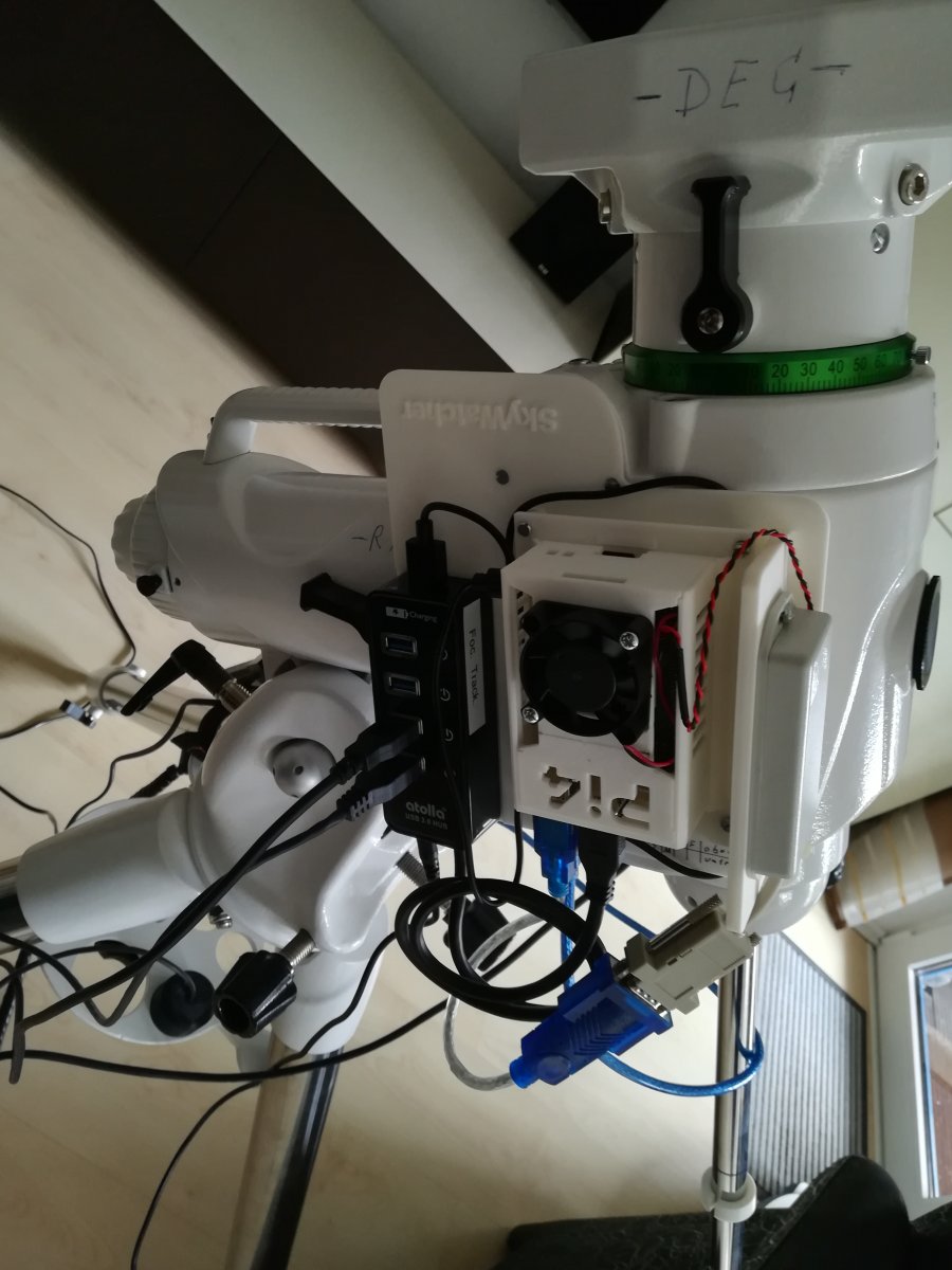

Serielles Kabel: ich probiere zurzeit alle Anbindungsmöglichkeiten aus
- seriell per USB-Montierung über Win10 mit Synscan Treiber und ASCOM Treiber
- per WiFi über DT-06 Modul und dann wie oben
- per RPi (Astroberry) über WiFi oder LAN Kabel, INDI Treiber, KSTARS, PHD2, etc, also alles, was der Astroberry so bietet
Für visuelle Beobachtung ist mein Favorit derzeit WiFi-Modul, SynScan Host auf Android und SkySafari PRO am iPAD
Bezüglich Fotografie habe ich noch keine Erfahrung ausser ein paar Spielereien über Astroberry und ASI120MC(-S) als auch per USB Kabel direkt von der Kamera am WIN10 LapTop (Sharpcap, Firecapture, ASIStudio SW,...)

Ach so, ganz vergessen. DIe "Grundplatte" ist selbst designed und 3D gedruckt: EQ6-R RPi Basis
Das RPi Gehäuse habe ich bei Thingiverse gefunden und meine Grundplatte zur AUfnahme des Gehäuses angepaßt Raspberry Pi 4B Gehäuse
Der USB 3.0 Hub ist von hier

Ich habe direkt einen RPi4 / 4GB genommen und damit ich auch so einiges an Zubehör anschliessen kann, habe ich noch dirket einen 4-fach USB-3 Hub mit drangedengelt.

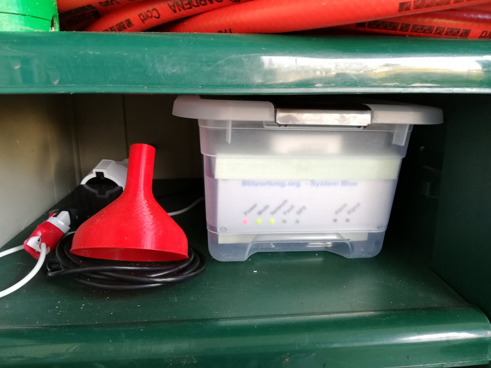

Bei den recht offenen Gehäuse bekomme ich immer Bauchschmerzen, wegen des Eindringens von Feuchtigkeit, hauptsächlich Betauung. Ich löse das Ganze damit, dass nach Möglichkeit Öffnungen nach unten Zeigen, besonders Steckkontakte wie USB, LAN oder Hohlstecker. Bei den Kameras ist das ja alleine durch die Lage sichergestellt, bei deinem Raspi Gehäuse und USB-HUB nicht. Wie sind denn da die Erfahrungen?
Hi Thomas,
zum Astroberry; ich bin kein Linux-Freund, auch wenn ich 7 RPi´s am laufen habe (3 x 3D Drucker, Hausautomatisierung, Weihnachtsbeleuchtungssteuerung, PiHole und Astroberry). Da ist mir ein Fix-und-fertig Paket in Form eines Image sehr willkommen. Den "Astroberry" selbst kann man sicher aber auch Stück für Stück selber aufsetzen. Als Image-Paket weiß ich aber, dass das jemand schon mal als Komplettpaket ausprobiert hat. Wer sich mit Linux auskennt, denkt da sicher anders. :y:
Wegen Feuchtigkeit, habe ich n.n. bemerkt. Zum einen heizt der RPi ja anständig, zum anderen wird er über den 40mm Lüfter im Dauerlauf permanent durchlüftet. Da sollte nichts passieren. Ich muß aber auch sagen, dass ich einen ESP8266 NodeMCU als Mini-Wetterstation mit vollkommen offener Platine im geschlitzten Gehäuse seit ca. 1 1/2 Jahren betreibe vollkommen der Witterung auf der Nordseite ausgesetzt, kein Problem ohne Lüfter.

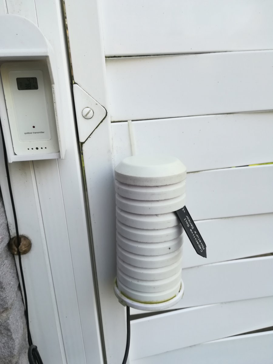

Dann gibts noch mein Blitzortungssystem, dass ich seit einigen Jahren im Gartenschrank ebenso auf der Nordseite des Hauses betreibe. Chip-Temperatur geht bis auf 20°C runter bei kalten Nächten. Das muß reichen, um das Gehäuseinnere am Leben zu halten; keine Feuchtigkeit, kein Problem. Man muß nur sehen, dass alles im Betrieb bleibt und sich selbst heizt, trocknet und belüftet.
