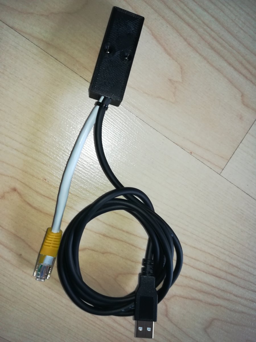

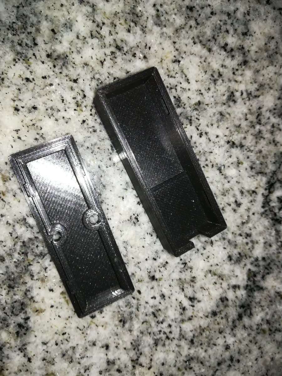

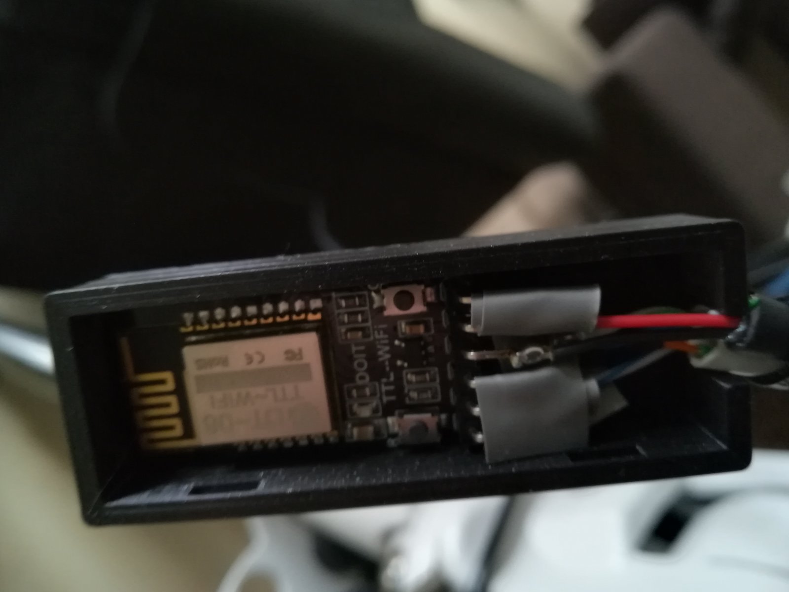

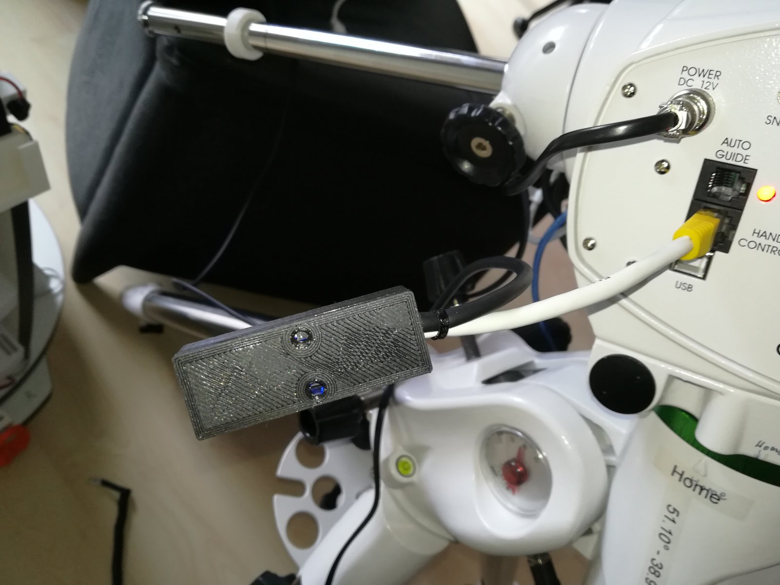

Zum Abschluss für potenzielle Nachbauer noch die Info, dass der im Modul einzustellende "Serial Split Timeout" recht kritisch ist in Bezug auf die verwendeten Planetariumsprogramme. Getestet nun mit Cartes du Ciel, SkySafari, Stellarium und Eye & Telescope. Der Wert "70ms" funktioniert mit allen Programmen und ist gut responsiv bei manueller Steuerung über die Soft-Keys von SynScan und SkySafari. Ist der Wert zu hoch oder niedrig gibts ASCOM Fehlermeldungen oder die Verbindung zwischen SynScan und Planetariumssoftware wird nicht aufgebaut.
Als Abschluss noch Bilder vom "eingekapselten" Modul.
Hartmut

Magst du uns noch verraten was für eine "Kapsel" du da verwendet hast und wo man sie bekommt? Und hab ich das richtig verstanden dass die Stromversorgung des DT-06 nicht aus der Montierung kommt sonder von extern z. B. über den 5V-USB Anschluss des Akkupacks? Irgendeine Art von Spannungswandler wird nicht benötigt?
Das Kästchen ist selbst 3D gedruckt. Das Druck-File stelle ich gerne z.V. Alternativ einfach in ein Ü-Ei stecken oder mit Schrumpfschlauch einschrumpfen. Nur kommt man dann an die RESET Taster nicht mehr ran, falls man mal Bockmist beim konfigurieren gebaut hat.
Das Modul wird mit 5V betrieben, kein Wandler notwendig, wenn man es per USB betreibt. Die Montierung stellt zwar 12V z.V. und ein StepDown Wandler könnte 5V erzeugen, aber die Montierung erlaubt an dem Anschluss nur max. 100mA. Leider braucht das Modul kurzzeitig wesentlich mehr. Ich wollte es nicht ausprobieren, obwohl in der Original Bauanleitung bzw. dem Forumspost steht, dass dort jemand das Teile daran betreibt. Weiter unten hier im Post sieht man noch eine Variante mit ESP32, wo der User das Ding direkt per 7805 Baustein an die 12V hängt...eventuell hab ich zu viel Angst....

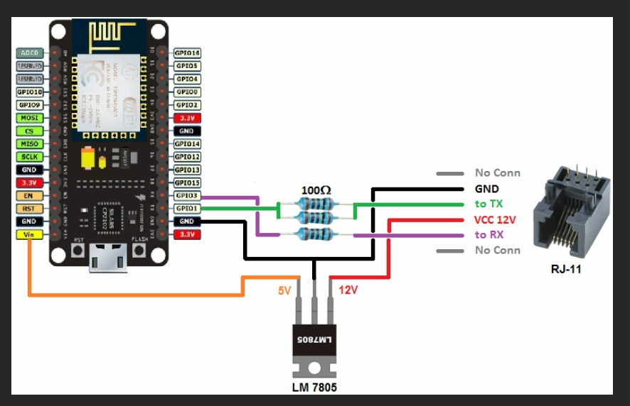

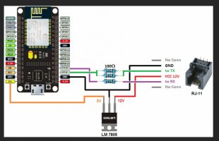

Aaaaaaber, es gibt eine Alternative!
Man braucht ein ESP8266 oder ESP32 Modul sowie einen entsprechenden Arduino Sketch. Dann wird das ganze auch noch preiswerter:
- romanhujer/SynScanESPServer
- Another Alternative to Sky Watcher Wifi Adapter
- DIY WiFi Adapter for SkyWatcher telescope mounts - ATM, Optics and DIY Forum - Cloudy Nights (runterscrollen bis zum Schaltbild, hier auch angehängt...)
Hartmut
PS: das hier noch gefunden: https://www.google.com/url?sa=t&rct...TTL-WiFi.pdf&usg=AOvVaw3s2nqdxQx7KzDAg-4a19EA

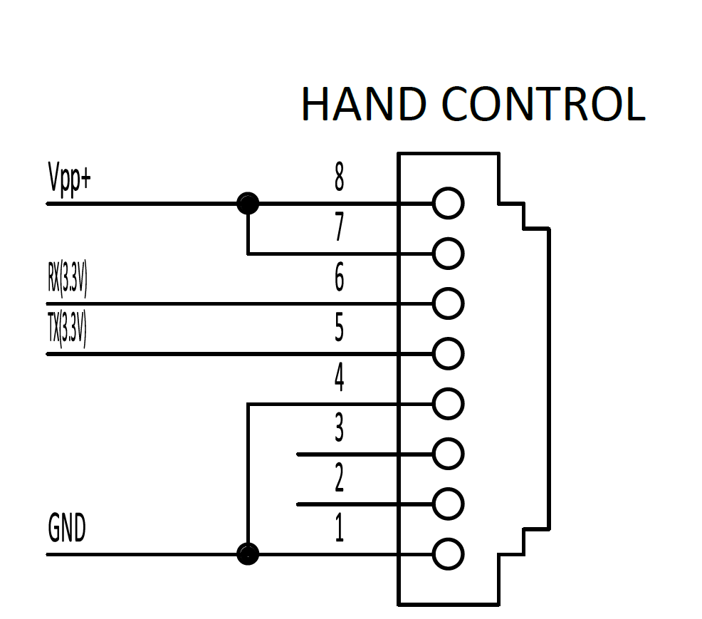

Das EQ6-R Manual (Bild unten) beschreibt ganz klar das das RS232 Signal 3.3V Pegel hat.
Der Handcontroller ist ein normaler v4 Synscan der auch an anderen Montierungen verwendet wird d.h. die RJ45 Buchse an der Montierung muss identisch sein. Ein HC ist in dem Fall nicht mehr nötig. Der serielle Anschluß der RJ45 Buchse an der Monti geht direkt zum Motorboard Mikrocontroller und der arbeitet, genauso wie der Mikro im HC mit 3.3V, Signalen.

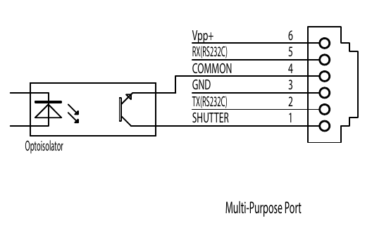

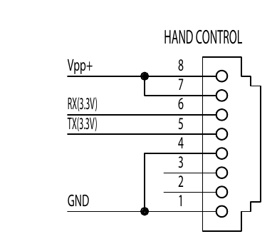

Sorry, nach Blick in das Manual: Die serielle Schnittstelle der Handcontroller sind auch in der Version 4/5 als RS232 spezifiziert.
Auszug aus dem Manual (Skywatcher)
Nur der Anschluss an der Montierung begnügt sich mit +3,3V:

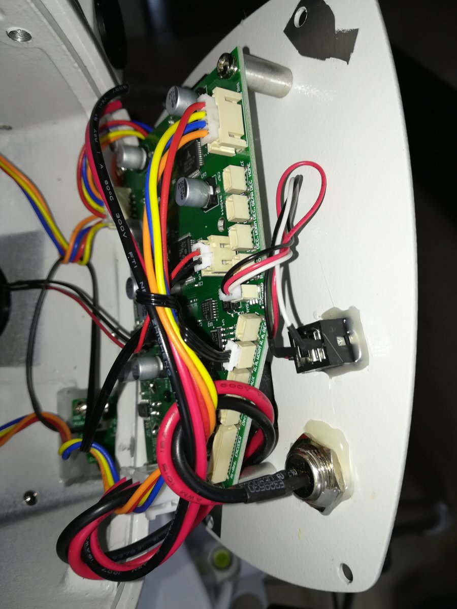

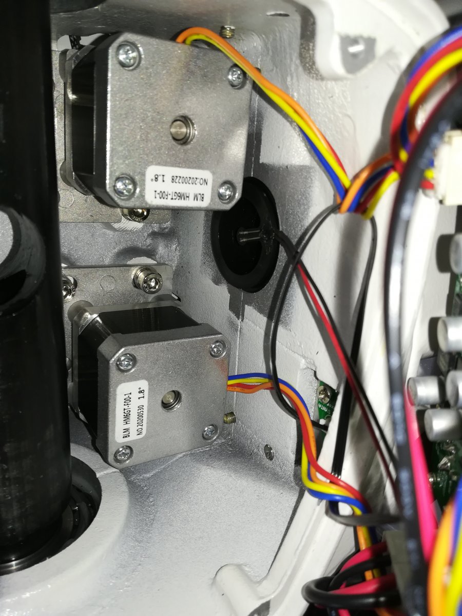

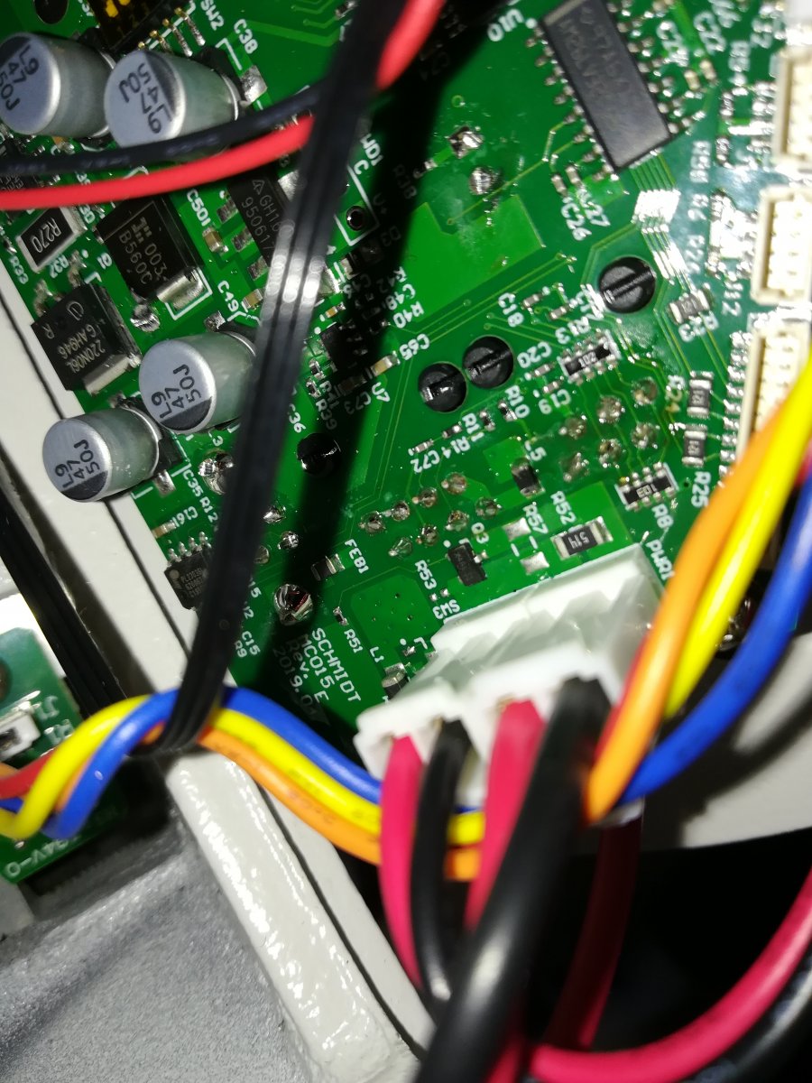

Hi Roger,
an meiner EQ6-R sieht es in der Montierung etwas anders aus und ich habe ja auch keine DB9 Buchse. Also kann ich die Kabelführung nicht verfolgen, es sei denn ich baue die Platine aus und verfolge die Leiterbahnen. :sneaky:
Dann kam ich auf die Idee, mal die Betriebsspannung direkt im Inneren an der Buchse zu messen und dann direkt am 12V Ausgang für den HC. Beide Spannungen betragen genau 12,28V. Das bedeutet, daß zumindest kein elektronisches Bauteil zwischen Ein- und Ausgang hängt. Daraufhin hab ich mir mal direkt einen DC-DC StepDown-Wandler geordert...
Melde mich dann noch mal, wenns läuft oder doch "piff" gemacht hat. :rolleyes:
Hartmut
