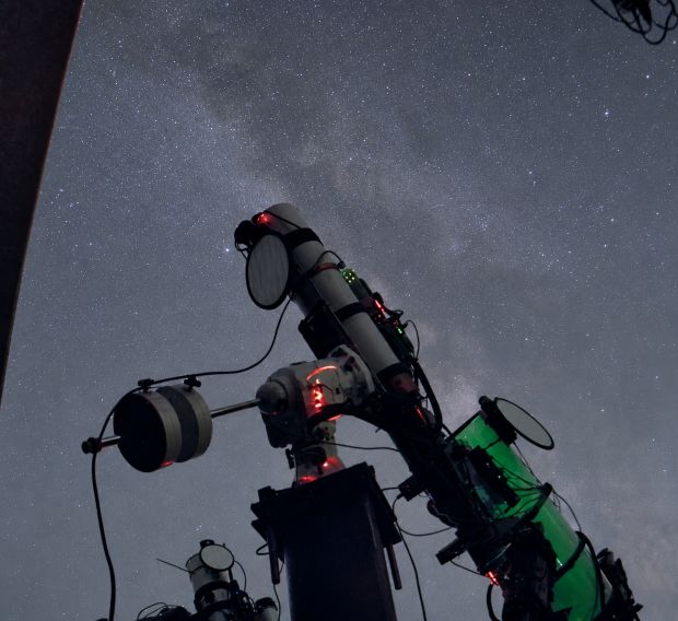

Viele Grüße Mathias, hier noch ein paar Bilder.

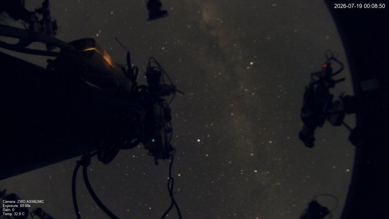

Ich habe letzte Woche quasi als spontan Kauf eine gebrauchte Rig bei Starfront im Marketplace erworben und den bestehenden Lite-Pier-Vertrag in Building 8 übernommen. Hat alles super funktioniert und die Rig konnte ich heute morgen zum ersten Mal unter freiem Himmel laufen lassen ... irre. Ich bin sehr von Starfront und dem Setup angetan. Da ich keine Nachteule bin freue ich mich über die 7h Zeitverschiebung und kann mich morgens in Ruhe am Teleskop austoben.
