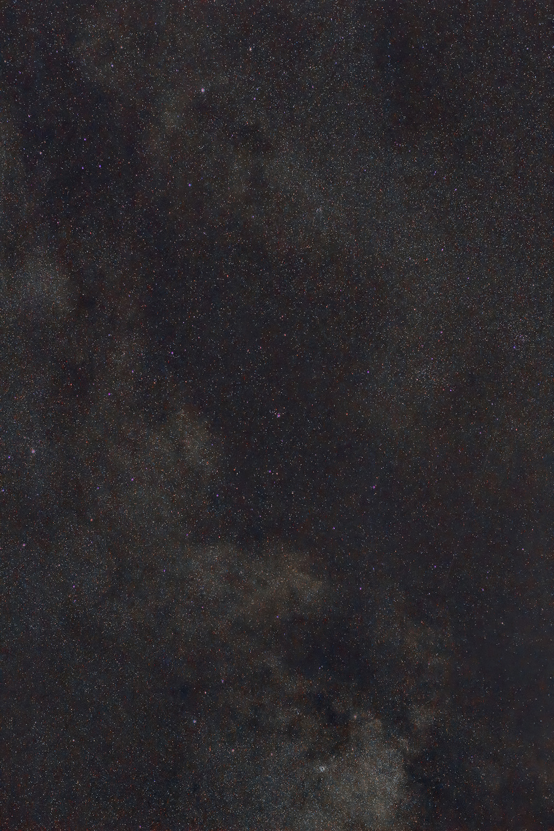

Erster Gehversuch über die Milchstraße mit 50mm
bento124
ich hatte in den letzten Nächten einfach mal probiert wie das mit Aufnahmen der Milchstraße und einem Canon EF 50mm STM so funktioniert. Die Qualität des ersten Verstuchs hat mich sehr positiv überrascht.
Ich schreibe diesen Post in der Hoffnung, dass der eine oder andere schon ein wenig Erfahrung in diesem Bereich hat und mir vielleicht ein paar Tipps geben könnte, wie man mit vertretbarem Aufwand noch ein wenig mehr rausholen kann. Anbei mal das erste Foto, sowie ein paar Dinge, die mir aufgefallen sind:
Zum Setup
  • Ich habe eine nicht modifizierte Canon 1300d, ohne Filter, mit einem EF 50mm f/1.8 STM, bei ISO 1600 auf ein EQ6-R geschnallt und einfach mal probiert, was so möglich ist.
Fokussieren
  • Das war schwierig!
    Das Objektiv – zwar auf manuellen Fokus gestellt – hat anfänglich nicht auf Drehung am Fokussierring reagiert. Dann, irgendwann hat der Fokussierring „gegriffen“ (erstaunlicherweise funktioniert der Autofokus problemlos. Das muss ich nochmal in Ruhe probieren).
Die Aufnahme
  • Im Zentrum zieht sich der Schlangenschwanz / Serpens Cauda und Alya (Theta Serpentis).
  • Über NINA 30 Lights, 16 Darks, Flats, und Darkflats gemacht, bei ISO 1600.
  • Wer Interesse hat:
    • Die mit PI gestackte Aufnahme im XISF Format und geziped findet sich hier.
  • Mir fällt auf, daß die Aufnahme
    • ein starkes Farbrauschen und
    • einen leichten Grünstich hat.
Grundsätzlich frage ich mich:
  • Kann ich das Farbrauschen weiter reduzieren, in dem ich mehr Darks mache?
  • Bekomme ich eine Qualitätsverbesserung, wenn ich dieses Objektiv, über einen geeigneten Adapter an meine ASI294 anflansche? Z.B. mit so einem Adapter?
    Dann wird aber die Auflösung wieder schlechter.
  • Ist es sinnvoller ein älterses Objektiv-Modell zu nutzen, um das Problem mit dem Fokus zu umschiffen (anstelle von STM vielleicht II)?
  • Sinnvollerweise würde man bei dem Objekt vielleicht auch mit einer kürzeren Brennweite arbeiten, so ~ 35 mm, oder noch kürzer?
Würde mich über ein paar erhellende Kommentare sehr freuen.
Liebe Grüße und CS

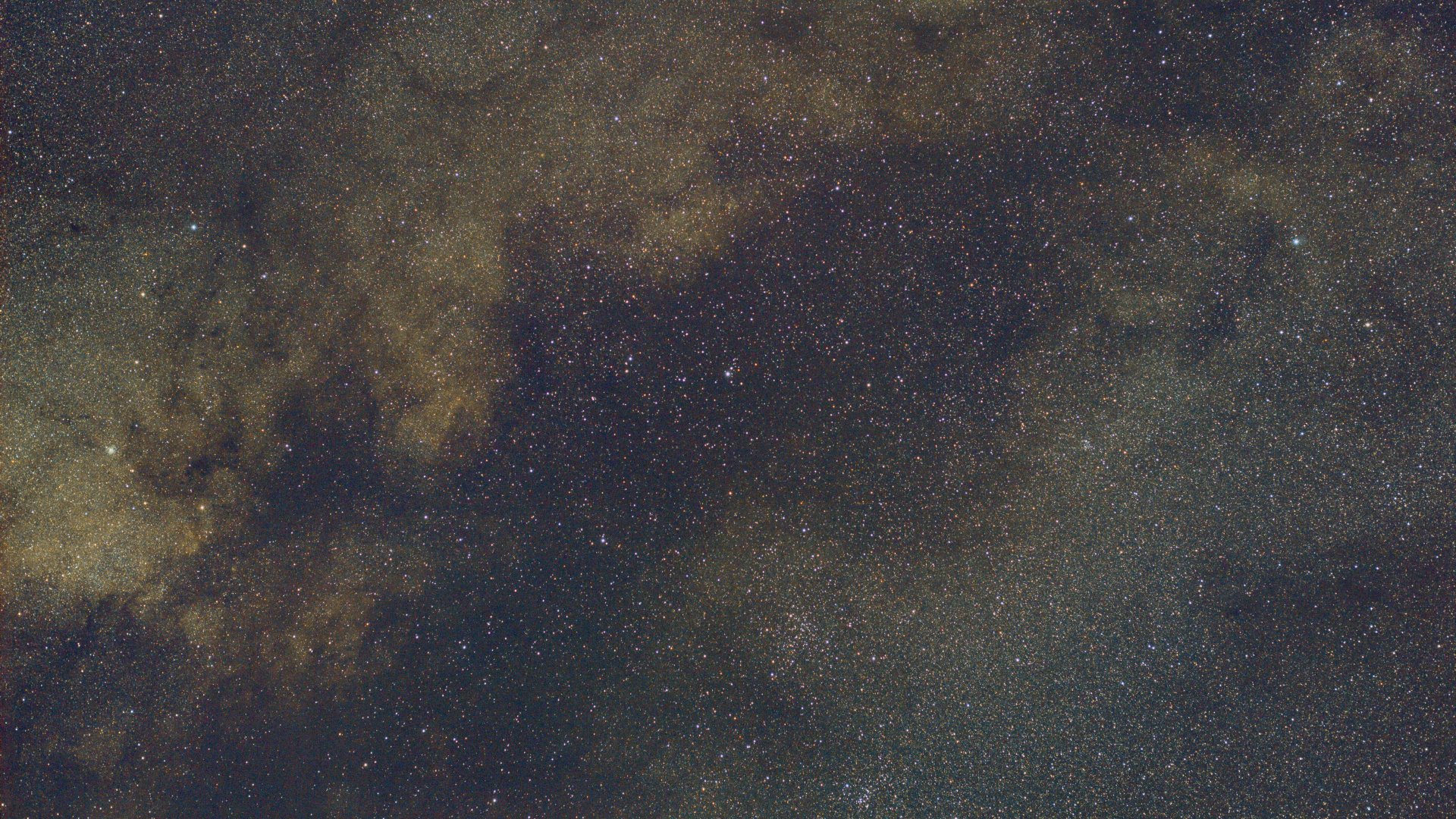

Hab mal ein paar Sachen probiert. Da hat sich anscheinend eine falsche Farbtemperatur der Kamera mit einem weiteren Fehler addiert.
Seltsam. Da ist schon bei der Aufnahme der Bilder etwas passiert. Wie waren die Einstellungen an Deiner Kamamera? z.B. Farbtemperatur u. Farbbalance.
Grüße Klaus

schöne Milchstraße mit Schild Wolke, M11 und viele Dunkelnebel, schön scharfes Objektiv, gefällt mir!
Ich habe das fertige .jpg Bild in Siril "Bearbeiten", "Grünrauschen entfernen" angewandt, das wird mit einem Klick richtig:
Das rötliche in den Milchstraßenwolken ist richtig, da die schwachen roten Sterne in der Milchstraße überwiegen.
Alternativ habe ich es auch mit bearbeiten der Gradationskurven der einzelnen 3 Farben mit Raw Therapee hinbekommen. Hintergrund neutral machen, dann die mittleren Helligkeiten weniger grün. Das geht auch mit anderer Software. Anschließend habe ich in RawTherapee Rauschreduzierung angewandt, das brachte am .jpg Bild jedoch nichts.

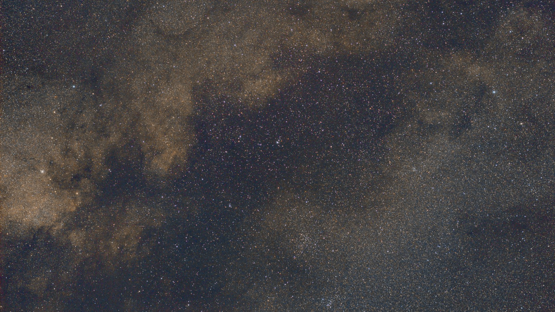

Ich bin völlig geplättet, von den vielen tollen Hinweisen und habe am nächsten Wochenende einiges zu lesen um die ganzen wertvollen Hinweise zu verarbeiten. Insbesondere das Tutorial von Jon Rista muss ich mir warscheinlich unters Kopfkissen legen ;).
Aktuell habe ich verstanden, dass die Aufnahmen an sich sauber und richtig gemacht sind.
  • Damit muss ich also am Post-Processing schrauben.
  • Dabei habe ich, wie bereits geschrieben, mit PI gearbeitet und nacheinander die folgenden Schritte ausgeführt:
    • DBE (4 Sampels + Toleranz 1,5) um den Grünstich weg zu bekommen.
    • DBE (36 Sampels + Toleranz 13) um feinere Gradiente zu eliminieren.
    • PCC
    • MLT (mit Luminanzmaske) um das Farbrauschen etwas zu reduzieren. War aber nur mässig erfolgreich.
    • ColorSaturation (+0,7) um die Sättigung, die ich in den nächsten beiden Schritten verlieren werde, vorab etwas anzuheben.
    • ArcsinthStretch (Faktor 25) vielleicht etwas zu agressiv.
    • dann HistogrammTransformation.
  • Damit habe ich das oben publizierte Bild Produziert.
  • Aufgrund Euerer Hinweise habe ich mir noch das Werkzeug SCNR näher angeschaut und dieses noch nach der HT ausgeführt
    • SCNR (Grün, Average Neutral, Amount 0,4)
Ich denke jetzt passen die Farben, oder?
Was würde der Fachmann noch machen?
  • Sterne schärfen?
ich meine, aber das kann an meinem Laptop liegen, dass noch ein leichter Grünschleier v.a. rechts zu erkennen ist, aber das müssen sich mehr Leute ansehen, da mein HP keinen kalibrierten Bildschirm hat.
