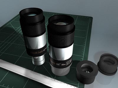

Günther, ich habe meine neuen Speers Exorb mit 135° bekommen ... Endlich! Siehe Bild ;)
Nee, sag mal: Kann ich die 2" Hülse genau so lang machen wie die 1,25" am Okular? Bei eurem Example ist die nämlich länger. Auch finde ich, dass der Ring eben sehr breit am Adapter ist. Da würde ich gern reduzieren - aber ich fürchte ihr habt euch was dabei gedacht?!

Hallo Janice,
natürlich sind auch Aufdopplungen auf 2" ohne weiter Funktion möglich. Dafür reichen schon die ganz normalen OAZ-Adapter von 2" auf 1 1/4" aus.
Was Du da von mir siehst kann die Fokuslage entschärfen (tieferes Eintauchen der Barlow in den Strahlengang)die Brennweite verändern (Brennweitenreduzierungshülsen), daher die Länge. Auch im Auflagering sitzen Schrauben, daher die Breite (Fleisch für Maden).
Was Du noch nicht siehst ist viel exakter gefertigt und kann noch was. ;)
Gruß und CS

hab ich das richtig gesehen?? Speers Okulare mit 135° scheinbarem Gesichtsfeld? Nach (kurzem) googeln hab ich nix gefunden, schreib bitte mal genaueres...
Viele Grüße Felix
Man beachte das ":-)" in meinem Posting, Felix! Wollte nur einen kleinen Spaß machen, wo ich das Bild gerade vor mir hatte ... naja, so ein ähnliches jedenfalls ;) Sieht man doch, oder?
<IRONIE>
Aber hier die Daten zu den neuen Speers, Walter 135° ULWA:
Walter Speers war schon immer etwas engstirnig und entwarf die neue Ultimate Wide-Angle Serie "Exorb" mit 135° daher auch durchgehend mit dem schmalen 1,25" Anschluss. Der ursprüngliche Name "Expense" wurde nun endgültig geändert und gestern, auf der iAfK (internatiale Ausstellung für Kleingeister) präsentierte er die neuen Okulare in den Brennweiten 30, 29,27,25 und 31mm.
Seine Engstirnigkeit ist in der Szene ja bekannt, und so führte sie ja auch zum Zerwürfnis mit seiner jüngsten Tochter Britanny, die im Zuge dieser Vorfälle ihren Nachnamen komplett ändern lies. Aber das ist eine andere Geschichte!
Das Design ist ein 24 Linsen Stapel. Natürlich mutlivergütet!!!! Lies er sich doch die Optiken komplett von seiner Tochter finanzieren und zweigte noch so manchen Euro für sein anderes Hobby -Briefmarkensammeln- ab! Hier kaufte er unter anderem gerade die legendäre gelbe Mauritius von Murat P. bei ebay. Aber das gehört auch nicht hier her!! Entschuldigt.
Nun, mein erster Eindruck: Klasse! Noch nie habe ich soviel vom Himmel gesehen wie mit dem neuen 30er Exorb! Man sieht zwar keine Sterne mehr (sind einfach zu viele Linsen drin!) aber direkte Sonnenbeobachtung ohne Filter ist natürlich ein Hochgenuß mit dafür geradezu perfekt gerechneten Transmissioneigenschaften! Man sollte allerdings aufpassen: Einige der Sonnenflecken entpuppten sich bei genauerer Betrachtung als Staubkörner. Als gelernter Schreiner hat Walter natürlich alle Okulare noch selbst in seiner kleinen Werkstatt unter dem Sägeabzug zusammengebaut. Aber wer will in Anbetracht dieser heute so seltenen Eigenleistung und dem "Made in Germany" noch über ein paar Staubkörner und Fingerabdrücke auf den Linsen meckern!
Alles in allem: Ein tolles Okular, welches den direkten Vergleich mit den ebenfalls neuen Pentaks XXL (2,3Kg bei 91°)und den berüchtigten Deja-vue Ethnos mit integriertem Facebook Browser und 110° nicht zu scheuen braucht. Hat man sich erstmal an den geringen Augenabstand von -10mm gewöhnt und entsprechend die oberen 2 Linsen ausgebaut, dann wird auch jeder Brillenträger mit den Okularen glücklich. Die Gummikappe ist natürlich klappbar - allerdings nur 1x! Also unbedingt vorher überlegen ob man's braucht. Das Gewicht ist mit 324g eine echte Wohltat. Da da Okular natürlich (bis auf die Kunstofflinsen) komplett aus geklebtem Multiplex und Gummi besteht - war das aber natürlich keine Überraschung.
Einzig richtiger Kritikpunkt sind die mangelhaften Okularschutzdeckel. Hier sollte Walter Speers unbedingt nacharbeiten. Es sind nämlich gar keine dabei! Das Okular kommt in einer durchaus schicken - aber etwas unpraktischen Verpackung aus trendgrauem Butterbrotpapier.
Die Preise: Nun, das für Optiken dieser Kategorie einige Eurönchen über den Schreinertisch gehen werden, dass solltet ihr ja bereits befürchtet haben. Aber ich finde mit 799 Euro hat Walter dennoch vielen Amateurastronomen aus dem Herzen gesprochen und bietet anständige Qualität für einen mehr als angemessenen Preis.
So, dann wünsche ich euch viel Spaß damit!
Eure
Janice von www.okulartestfürechteexpertenundso.de
Nachtrag: Mangels fehlender Sterne, konnte ich natürlich die Randschärfe nicht direkt beurteilen - habe mir aber den Zeigefinger gleich mal richtig tief eingeschnitten. Hier wurde nur sparsam entgratet - was natürlich für eine außerordentliche Randschärfe spricht.
</IRONIE>
