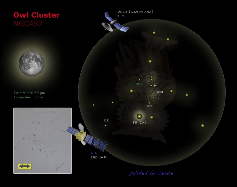

Mission erfüllt :) Ich habe auch gleich ein Oil-Paint ... ähm ... Owl-Paint gemalt. Hab's wie immer etwas mit Photoshop korrigiert.
Ein toller Tipp!!! Danke! Auch wenn das Seeing nur mittelmäßig war.

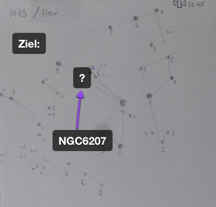

Was ich übrigens noch mache - ich habe eine unsichtbare Ziel Galaxie: NGC6207 direkt über M13 mit Mag 11,6 . Bisher nie gesehen (naja, ich könnt' schwören dass ... aber da war nix ;) ) Aber ich krieche an dieser Stelle oft für eine halbe Stunde ins Okular und gebe alles. Bisher ohne Erfolg.
Also, mir ist das Mag 12 Dilemma bewusst. Aber so völlig trennen mag ich mich eben auch nicht von diesem Event (auch wenn's vielleicht keines war).

Hallo Janice,
mit der Galaxie wirst du nicht viel Glück haben, auch wenn sie von der Helligkeit her zumindest theoretisch mit dem Telementor erkennbar wäre:
Die scheinbare Helligkeit von 11,6 mag bedeutet, dass die Galaxie so hell erscheint, als wenn das Licht eines 11,6 mag-Sterns auf die Fläche verteilt wird, die die Galaxie einnimmt. Mit anderen Worten, die Flächenhelligkeit verringert sich drastisch, und das Objekt wird dunkler.
Damit man eine Galaxie visuell noch erkennt, sollte sie also mindetens eine Größenklasse heller sein als die nominale Grenzgröße des Teleskops am Stern. Mache doch mal den Test und stelle einen für dich eben noch erkennbaren Stern geringfügig unscharf. Du wirst merken, wie schnell er auch mit indirektem Sehen nicht mehr zu erkennen ist.

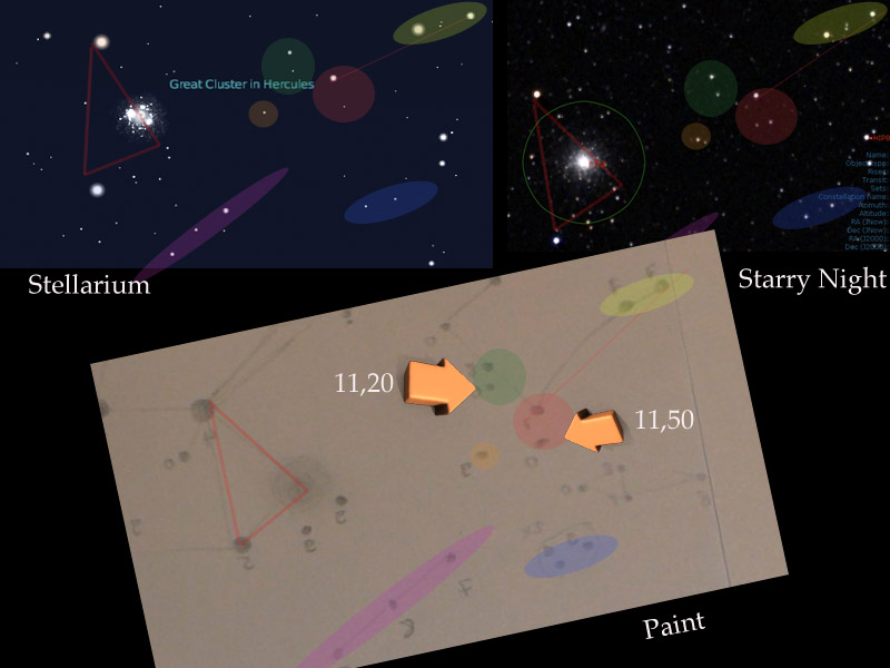

Hallo Christian ...

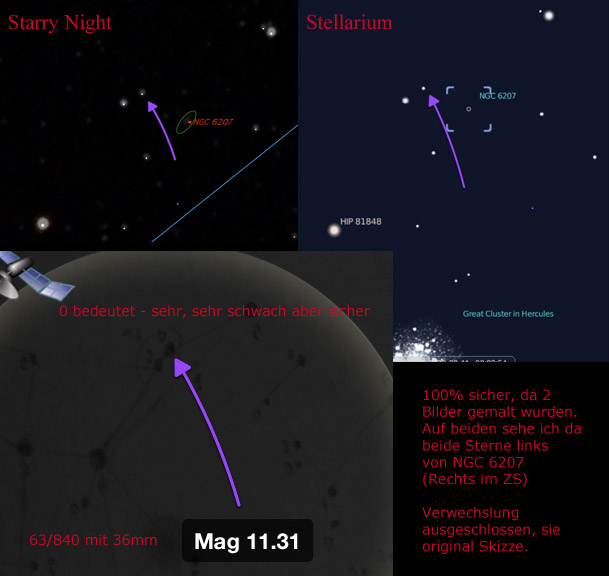

Ich übertrage gerade meine M13 von gestern ... Jetzt ist mir schon mal was aufgefallen Warte ich mach mal einen Screenshot -> bitte schau dir mal den Anhang an.
Ich bin mir zu 100% sicher, dass ich beide Sterne neben NGC 6207 gesehen und ohne den geringsten zweifel aufs Papier gekrizelt habe. Einen deutlich, den anderen sehr sehr schwer - aber sicher! Ich habe zwei Zeichnungen, beide zeigen diese 2 Sterne sehr deutlich. Die "Konstellation ist ja definitiv nicht zu wechseln. Also: Vergleich mal bitte meine gespiegelte Zeichnung mit den beiden Sternkarten aus Stellarium und Starry Night 6.
Irrtum ausgeschlossen! Ich habe da zwei Sterne und einer hat Mag 11.31.
Du siehst, dass die anderen Sterne ja auch passen, und ich bin mir wirklich auch in Erinnerung sicher, dass ich da 2 Sterne sehe. Etwas anderes ist ja auch garnicht dort! Bevor ich sie gesehen habe, habe ich natürlich keine Sternkarte studiert und sie dort erwartet. Erst später habe ich mir die Sterne angeschaut und auch eben NGC 1607 ausgemacht. Also - gleich nochmal raus und vorgestern und gestern ins Okular gekrochen. Nein, keine Galaxie - aber 2 Sterne!
Also: Trotz Mond (im Rücken) und nicht wirlich dunklem Himmel geht doch etwas mehr als mag 10.9. - nämlich 11.31
NGC 6207 hat in Stellarium Mag 11,6 ... in Starry Night 12.1 (verwirrend hmmm, ich habe noch im Netz nachgeschlagen) ...
Also müsste ich doch unter richtig dunklen Himmel etwas sehen können, oder? Nehmen wir den Wert aus Wikipedia und Stellarium mit knapp Mag 11,6
das wären 0,3 mag dunkler als mein Stern daneben mit 11,31. Jetzt deine Rechnung, ich solle eine Größenklasse abrechnen, wegen der Flächenhelligkeit, dann wäre der Unterschied Mag 1,3 ...
Das sollte doch drin sein, wenn ich auf den Taubensuhl fahre, oder??? Was meinst du? Mein Himmel hier ist wirklich nicht so Sahne. Mond, ein paar Lampen hinter der Scheune -> eine ausgewachsener, aber nicht wirklich heller Ort eben. Aber der Horizont Richtung Herkules ist eigentlich super ok. Die Grenzhelligkeit per Auge zu bestimmen traue ich mir allerdings noch nicht zu.
Laufe aber auch ohne Lampe sicher ums Teleskop und finde meine Zettel. Also nicht wirklich stockduster.
Gibt es die Möglichkeit zu berechnen, wo die Grenze eines Teleskops genau liegt????

Hier eine kleine Vergleichsrechnung. Bei einem guten Himmel mit 6mag Grenzgröße für freies Auge (sagen wir mal 7mm Pupille) kommt man auf eine Grenzgröße von 6 + 5*log(63/7) = 6+4,77 = 10,77 also fast eine Größenordnung kleiner. Bei mag7-Himmel (außergewöhnlich gut!) kommt es in etwa hin.
Ich lese mir gleich die Website mal durch. Habe erstmal meine Zeichnung fertig gemacht und GANZ GANZ GANZ genau mit beiden Skizzen, Starry Night und Stellarium abgeglichen. -=>

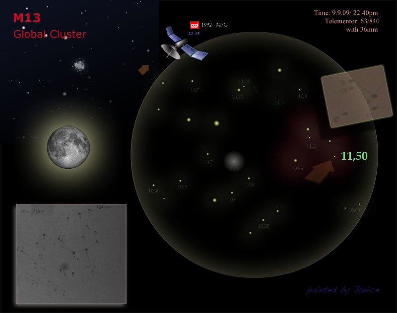

Neuer Rekord!!!!!!! Tyc2588-2106-1 mit Mag 11.5
Irrtum ausgeschlossen, da die Konstellation einfach nicht zu verwechseln ist und auch kein anderer Stern in Reichweite. Aber schaut - ich hab mal eine 2te Zeichnung gemacht. Jetzt wird es wirklich spannend. Wenn ich es vielleicht diese Woche noch auf den Taubensuhl schaffe, dann will ich es wissen :)
@ThN -> falls du 11.59 ausschließt (und ich habe wirklich keinen schwarzen Himmel - aber mit dem Zeiss sicher keine schlechte Optik) Dann verunsichert mich das natürlich - aber ich weiß nicht wo ich einen Fehler gemacht haben könnte???

Mir ist natürlich völlig klar, dass man mit großem Wunsch auch noch jedes MAg 14 Objekt im Okular finden kann. Geht mir ja bei NGC6207 gerade so. Besonders beim indirekten Sehen meint man manchmal, dass die vielleicht, für einen Sekundenbruchteil ... naja .. man meint es eben nur :) Diese Gefahr habe ich immer im Hinterkopf und daher zeichne ich meine Zufallsfundobjekte prinzipiell eben erstmal und schalte dann das Stellarium im Nachsichtmodus auf dem iPhone an. Aber auf der anderen Seite ist diese Gefahr doch zu relativieren. Klar, wenn ich den Hantelnebel gekannt hätte, dann wäre er in seiner Form sicher besser geraten. Aber so ist es eben nach viel, viel indirektem Sehen und ganz ohne Vorwissen auch eine zerfranzte 8 geworden. Ist ja garnichtmal so weit weg von dem, wass ich sofort in einem 14" Spiegel gesehen hätte :)
ABER: Was Sterne angeht ist diese Gefahr der "Einbildung" bei mir nicht wirklich gegeben. Aus mehreren Gründen:
- Ich vergesse zu 50% schon die Position eines Sternes auf dem Weg vom Okular auf's Papier!
- Sternkarte und Bild im Oku sind ja horizontal gespiegelt. Ein Dilemma, das jegliche Erinnerung - vor allem bei solchen dunklen Sternen - völlig ausschließt. Gut, mit der Zeit wird man da sicher besser mit umgehen können
- Schalte ich meine Optik im Stellarium nicht frei - wird das Bild auch noch vertikal gespiegelt.
- Im Moment kenne ich sowieso diese ganze Objekte noch nicht wirklich gut. Bin also auch definitiv mit der schieren Unmenge an Daten überfrachtet.
- Ich mache at least 2 Zeichnungen
- Und merke zu 99% beim Zeichnen eines "neuen" Sternes, dass ich den ja schon seit 10 Minuten auf dem Papier- aber längst vergessen habe.
Die Auswertung muss eben sehr sorgfälltig geschehen, klar. Dazu spiegle ich am Rechner meine Zeichnung - drehe und strecke sie mir so zurecht, dass sie über einen anderen Layer mit echter Sternkarte passt (übrigens nutze ich immer 2 Karten!!!) Jetzt lasse ich alles wirken und gruppiere Objekte in geometrisch auffällige Strukturen und zeichne - wenn ich absolut sicher bin! - meinen gesehenen Stern auf einen neuen Layer - 100% deckungsgleich mit den Karten.
Am Ende habe ich dann alle 100% sicheren Sterne ohne jeglichen Overhead. Dieses Bild lege ich über meine Planetariumsoftware und klicke die darunterliegenden Sterne an um die Infos zu bekommen. Diese trage ich dann noch im Photoshop mit ein. Bisher habe ich nur einen einzigen Stern, den ich nicht wirklich sicher einordnen konnte. Den lasse ich dann auch einfach weg. Sollte es ein Doppelstern sein, denn ich nicht trennen konnte, oder einfach viele dunkle Sterne eng zusammen stehen, dann nehme ich für den Punkt auf meiner Zeichnung immer den hellsten - klar.
Apropos eps.Lyrae -> die 2 (4) Sterne habe ich ja erfolgreich unter den Augen eines Experten getrennt. Ich glaube das ist auch irgendwie die theor. Grenze. Ach, den habe ich ja garnicht gezeichnet :)
Nun, sicher wäre die Fotografie ein probateres Mittel in der Beweisführung. Aber am Ende ist selbst das nicht besser - denn die Kamera "sieht" ja auch mehr oder eben weniger als das Auge. Zumal, ich schaue auch lieber in ein Okular als in ein Dsplay ;) Der Lerneffekt beim Zeichnen ist sicher zudem ein ganz anderer.
