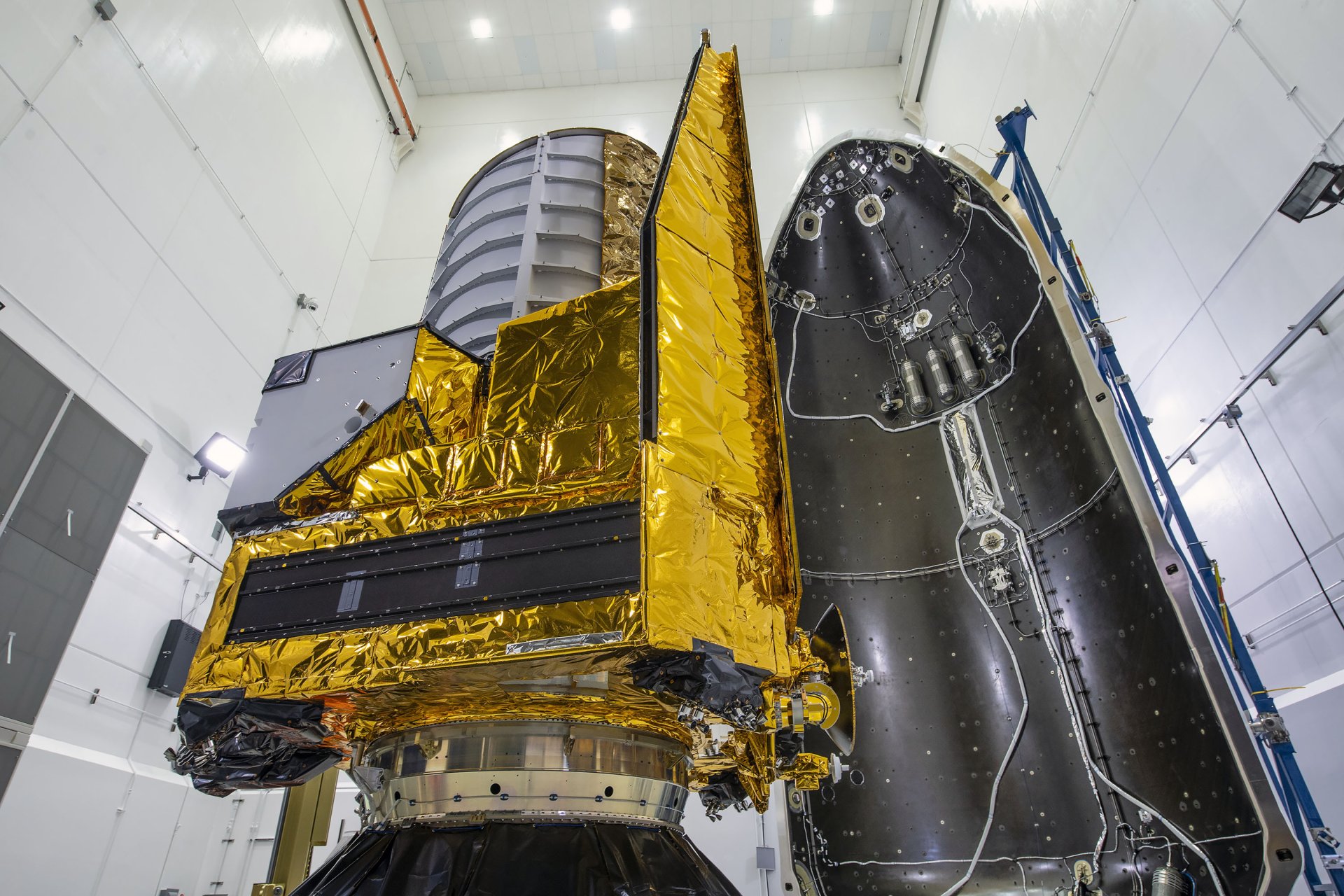

Credit: ASO/SpaceX/ESA/TAS-I
Euclid bei der "encapsulation" in der F9 fairing. Die Innenseite einer der beiden fairing-Hälften sieht man rechts sehr schön.

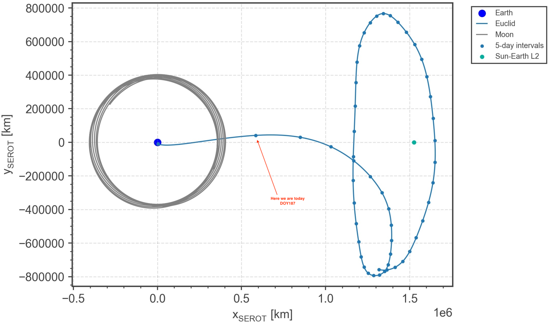

der Start hat insgesamt wohl sehr gut funktioniert. Das erste von drei geplanten "trajectory correction maneuvers" (TCM) fand 2 Tage nach dem Start statt und besorgte eine Korrektur von lediglich 2.14 m/s. Die beiden weiteren Manöver gegen Mitte und Ende Juli werden nicht mehr benötigt, d.h. Euclid war bereits 2 Tage nach dem Start in einem "Orbit um L2", auch wenn Euclid zu diesem Zeitpunkt physisch noch weit davon entfernt war. Euclid wandelt also nur noch kinetische Energie in potentielle Energie um. Zur Erinnerung, JWST brauchte 3 TCMs. Wir haben also offenbar gut Treibstoff gespart; Informationen, wie sich das auf eine eventuelle Missionsverlängerung auswirkt, habe ich noch nicht, da wird man erst in ein paar Monaten etwas mehr sagen können, wenn ein paar der monatlichen "orbit maintenance" stattgefunden haben.
Momentan ist Euclid ca 900.000 km von der Erde entfernt, zwischen dem 2. und 3. Punkt (Abstand jeweils 5 Tage) in der folgenden Grafik:
Credit: ESOC / ESA / G. Racca
