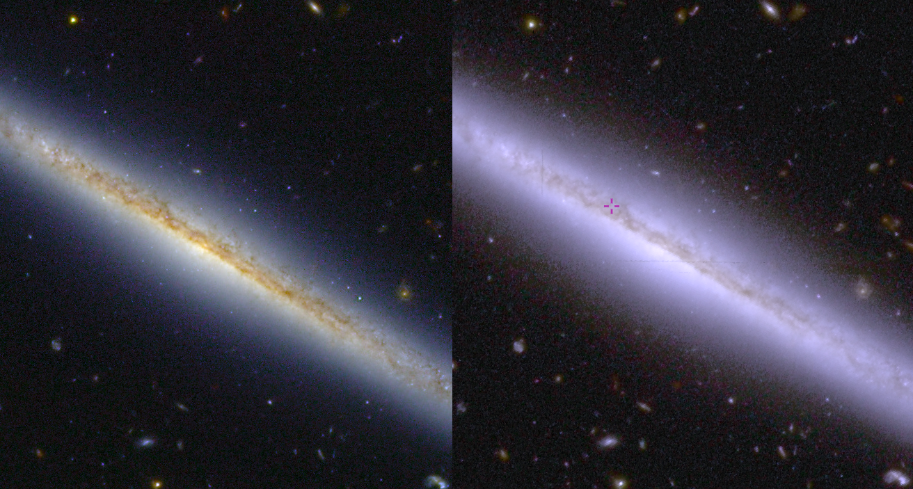

das ESA Euclid Portal finde ich auch nicht sonderlich gut gemacht, und unuebersichtlich. Da ist zu viel "clutter" drum herum. ESAsky ist noch sehr neu, soweit ich weiss, war da Euclid ausschlaggebend, das zu entwickeln. Die Farbmosaike der 63 Quadratgrad kann ich da auch nicht direkt drin finden, ohne ueber die Presseseite zu gehen. Ich denke das kommt von alleine, vor allem wenn es genug konstruktives feedback gibt. Das tool an sich ist sehr leistungsfaehig und hat grosses Potential.
Was mir nicht gefaellt, sind die RGBs, welche die ESA aus den FITS Bildern aufbereiten (haben lassen). Die sind flau mit wenig Farbkontrast, das ist im infraroten bei Galaxien oft schwierig, aber nicht unmoeglich. Da haben sie sich auf den Stil versteift, den sie zu Beginn hatten, und das soll jetzt der "recognisable look" sein. Ich finde das schade, weil es deutlich besser geht und sie dadurch jede Menge PR Potential nicht nutzen.
Konsortiumseitig bauen wir gerade unser eigenes simples Bildarchiv auf, wo wir ausgewaehlte Objekte reinstellen wollen. Insofern ergaenzt sich das mit ESAsky. Ich hoffe, dass wir sie langfristig davon ueberzeugen koennen, da noch umzustellen.
Untenstehend ein kleiner Vergleich anhand der Galaxie ESO201-22, welche sich in dem nun veroeffentlichten Datensatz befindet. Ich verwende ein 4-Kanal RGB Komposit, im Grunde ein "Lab", aber die 4 Filter wurden etwas gemischt und passend gewichtet. Den Kontrast ziehe ich nicht ganz so hoch wie in ESAsky, mir sieht das sonst zu verrauscht oder unnatuerlich aus.
