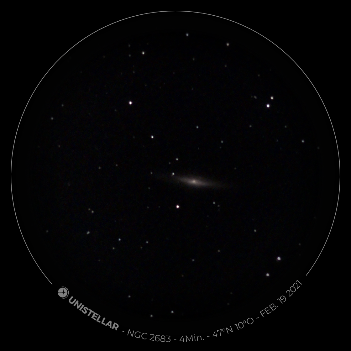

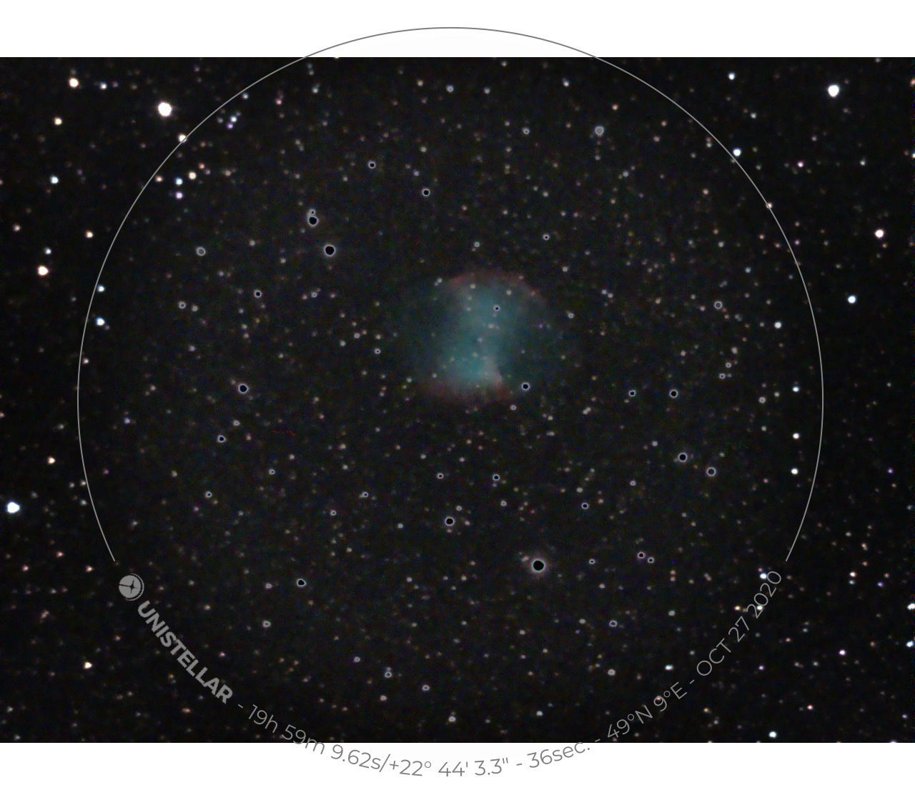

Hallo Allerseits, ich war gerade ein wenig vor der Haustüre bei schrecklichem Dunst und 50% Mond . Gut die Bilder sind nicht perfekt aber der visuelle Eindruck ist echt super. Ich meine bei dieser fortgeschrittenen Mondphase denk ich normalerweis nicht mal dran zu beibachten einfach genial.

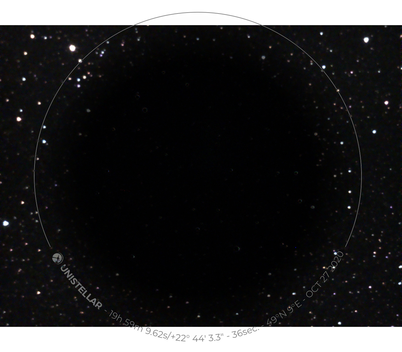

Hallo Gerd,
das ist so nicht ganz richtig. Beim Live-Stacking mit einer Alt-Az Montierung werden die Einzelbilder zwar von der Software korrekt aufeinander abgestimmt, aber je länger man stackt, desto mehr Bildinformation fehlt an den Rändern durch die Erdrotation.
Leider bin ich unterwegs und kann kein Beispiel bringen, hole dies aber gern nach, wenn gewünscht. Je nach Beobachtungsrichtung und Belichtungszeit kann der Effekt recht heftig ausfallen.
Bei den runden Bilder beim eVscope kommt dieser Effekt allerdings nicht zum Tragen, da die betroffenen Bereiche abgeschnitten werden.

Erstmal eine schnelle Antwort an Oli: Natürlich zeigt das evscope Feldrotation, und ich kann sie auf meinen rechteckigen Fotos auch sehen (umso mehr, je länger belichtet wird). Ich habe das aber nie systematisch untersucht, zumal der Effekt von vielen Dingen (Himmelsrichtung, Höhe am Horizont) abhängt. Beim "runden" Format mit Overlay ist mir dieser Effekt nicht aufgefallen, zumal auch noch eine runde Vignette über das Foto gelegt wird (nicht nur die Beschriftung). Die Vignette wurde übrigens später verändert, so dass sie weniger auffällig geworden ist. Details nur dazu, wenn es jemanden interessiert...
Zur Frage, wie lange mit dem eVscope belichtet werden kann! Ich habe bisher maximal eine halbe Stunde ohne Probleme belichtet. Ich habe aber schon Fotos mit knapp einer Stunde Belichtungszeit gesehen. Dafür fehlt mir etwas die Geduld - ich belichte typischerweise zwischen 5 und 10 Minuten. Laut Kai von Schauroths Test werden Sterne schon ab 3 Minuten aufgebläht, und längere Zeiten bringen nichts. Das mag für seinen Super-Himmel auf La Palma gelten, für mich gilt zumindest, dass längere Zeiten bei schwächeren Objekten nötig sind.

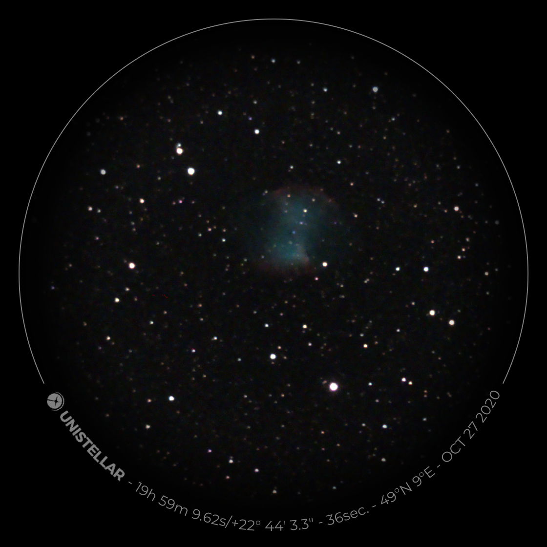

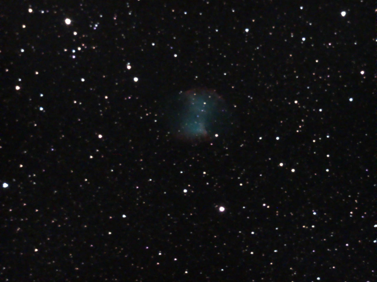

Noch ein Nachtrag zur Feldrotation beim eVscope, bzw. seiner Sichtbarkeit!
In seinem eVscope-Test bemängelt Kai von Schauroth die mit 1280 x 960 Pixeln geringe Auflösung des Sensors und merkt an, dass man wegen der Feldrotation am Rande weitere Bildinformationen verliert. Er schreibt, dass über das rechteckige Bild eine runde Maske mit weichem Rand gelegt und das Motiv leicht vergrößert wird, so daß man runde, etwa 1000 Pixel große Bilder erhält. Tatsächlich läßt sich auf diese Weise der Effekt der Feldrotation weitgehend "verheimlichen".
Da ich, seit es möglich ist, Bilder im rechteckigen Sensorformat abzuspeichern, nur noch dieses Format benutze und dort naturgemäß den Effekt der Feldrotation mal mehr, mal weniger stark zu sehen bekomme, habe ich mich gefragt, worin denn der Unterschied zwischen den "runden" (eigentlich quadratischen) und den rechteckigen Fotos besteht. Ich erinnerte mich, dass ich einmal dasselbe Objekt kurz nacheinander in beiden Formaten fotografiert hatte, aber wo waren die Fotos? Nach einiger Suche habe ich die Fotos tatsächlich gefunden. Es war M 27 (Hantelnebel)! Also habe ich Fotos in beiden Formaten in Photoshop Elements als Ebenen überlagert (Differenz und Ausschluß). Ergebnis: die Bilder sind im Prinzip gleich groß, das Bild im runden Format wird also nicht vergrößert. Man erkennt in der Überlagerung den Effekt der Vignette, ansonsten löschen sich beide Fotos im Differenz-Modus in der Mitte aus.
Natürlich kann auch das rechteckige Foto vergrößert sein, aber da es genau dem Sensorformat entspricht, halte ich dieses für eher unwahrscheinlich. Insofern wüßte ich gern, wie Kai von Schauroth darauf kommt, dass das runde Bild vergrößert wird. Vielleicht dadurch: Es wird ein 70 Pixel-Rand angefügt, so dass das "runde" Bild nicht 980 x 980 Pixel, sondern 1120 x 1120 Pixel groß ist. Dieser Rahmen nimmt die Beschriftung auf, so dass vertikal nichts verloren geht (dies wurde mit App-Version 1.0 eingeführt, anfangs war das Bild 1080 x 1080 Pixel groß).
TsSchuldigung, dass ich hier etwas ins "Eingemachte" gehe, aber manche wollen es ja auch genau wissen...
Viele Grüße, Gerd
Rundes Format, rechteckiges Format, Differenz, Ausschluss
eVscope-20201027-191934.png eVscope-20201027-191942.png eVscope-20201027-191942_Differenz.jpg eVscope-20201027-191942_Ausschluss.jpg
PS: Im Test steht auch, dass man beim eVscope 16-Bit-TIFF-Bilder abspeichern könne. Ich habe diese Möglichkeit leider noch nicht gefunden und kann nur 8-Bit-PNGs abspeichern...

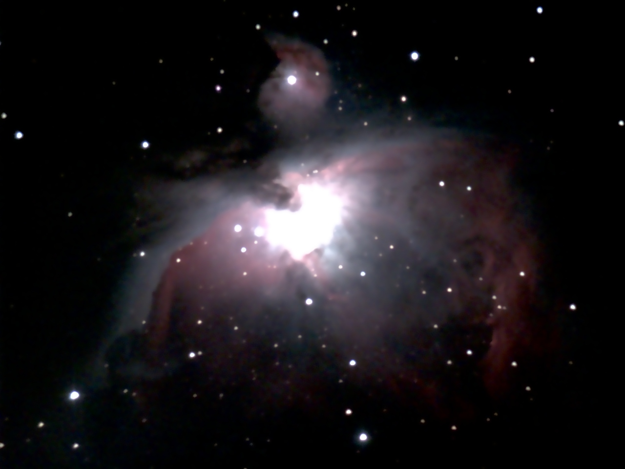

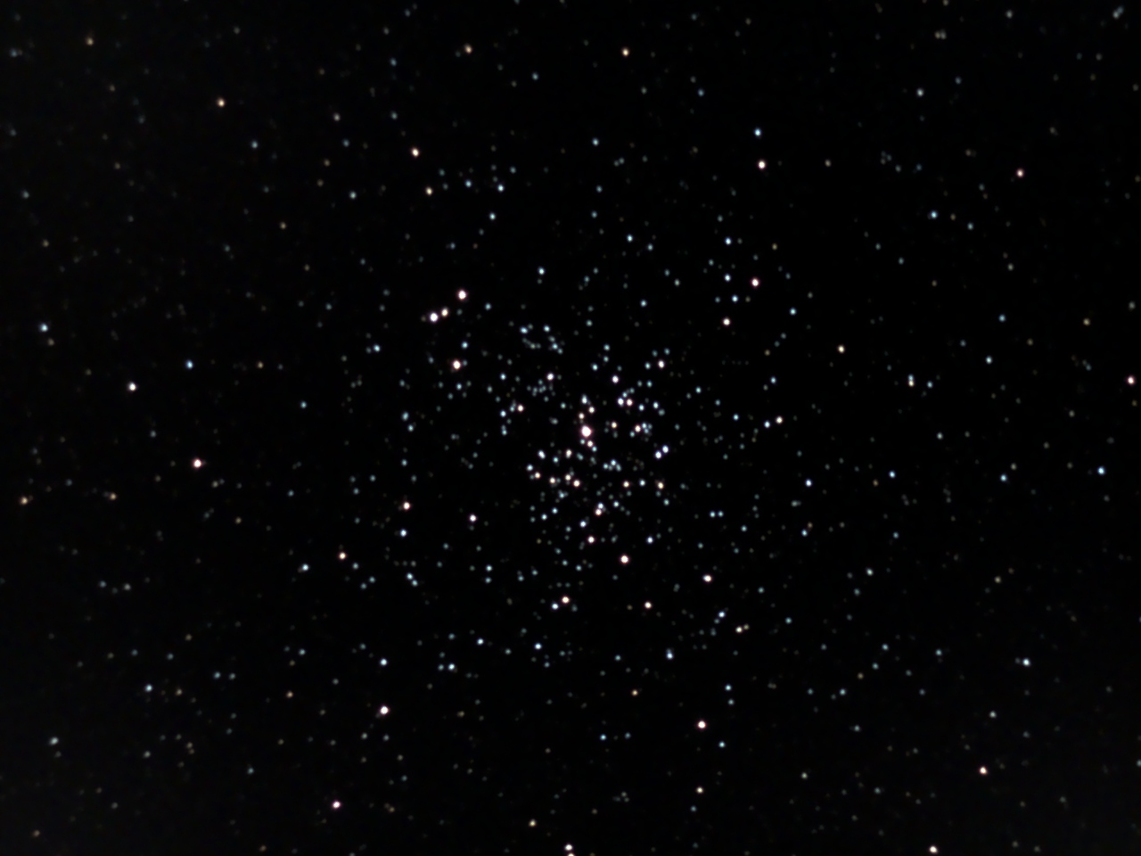

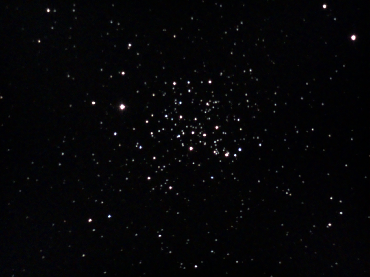

Hallo Gerd,
das Ausmaß der Bildfelsrotation ist neben der gesamt Belichtungszeit abhängig von der Poldistanz des Beobachtungsobjekts.
Am Himmelsäquator ist sie am stärksten und in Pol Nähe am geringsten. Man muss sich also die Deklination des Beobachtungsobjektes anschauen um das Ausmaß abzuschätzen.
Grüße Gerd
