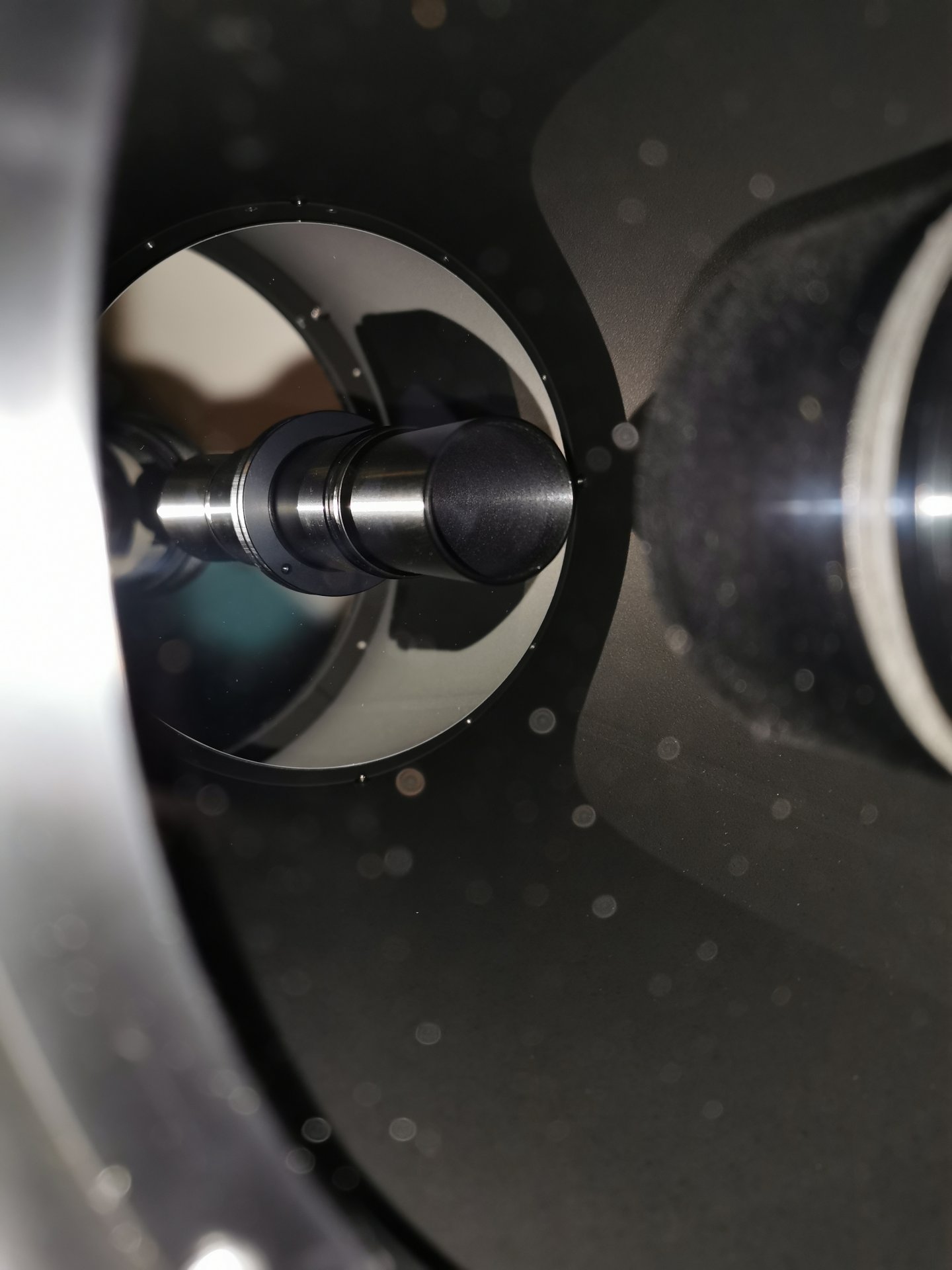

Z.B. hat mein Celestron C6 eine FS-Fassung von 56mm und ca. 151mm HS, das sind 37% Obstruktion - wie angegeben. Ob es mal eine Bauserie mit 59mm FS-Halterung gab, wie hier behauptet wird, keine Ahnung. Und wenn es ein Gebrauchtgerät ist und irgendjemand die Überwurfmutter an der FS-Fassung mal ausgetauscht hat..? Wer weiß das schon.
Es ist ein aktueller C6, mit Hyperstar Option. Der FS Halter vorne mit Messschieber gemessen hat 56mm wie angegeben. Die Obstruktion wird hier aber durch den innenliegenden Blendkragen und durch den HS Haltering erzeugt. Zur Messung von Öffnung und Obstruktion wurde mit einer (fast)Punktlichtquelle im Fokuspunkt für Unendlich projiziert. Eine Messung direkt an der Teleskopkante und eine Weitere in 1m Entfernung führen bei korrekter Durchführung zu gleichen Ergebnissen. Selbes Spiel beim C8 (älteres Modell, Starbright ohne XLT), hier ist schon der FS Halter 69mm groß, was schon zu 34% führen würde (angegeben sind 31%). Projektion sagt hier 72mm.
Im Übrigen, ob 37% oder 36 oder 39%, wer sieht den Unterschied? Jeder Wimperfettfleck auf dem Okular wird mehr Kontrast kosten.
37 oder 39% fällt nicht auf, ja.
Aber denke mal ans C8, 35,5 statt 31%, C9 mit 38,3 statt 34% oder der CC8 mit 38,5 statt 33%, CC6 43% statt 38%. 5% Differenz in der Obstruktion sieht man dann schon wenn man hinguckt.
Auch wenn ein Teleskop deutlich mehr als einen halben Zoll unter der angegebenen Öffnung läuft, sieht man das, so ist das ja damals bei Einführung des CC8 überhaupt erst aufgefallen, da der Vergleichs C8 ein helleres Bild hatte.

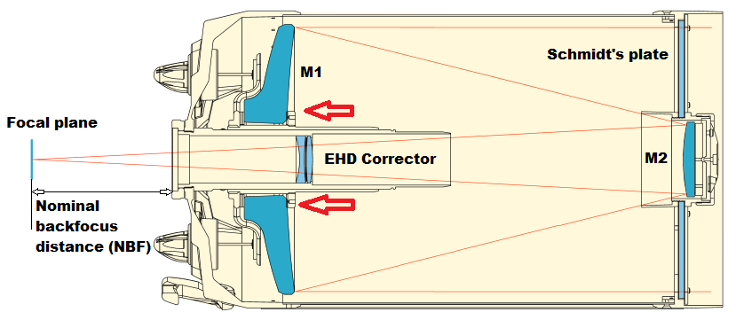

Ich erklärs mal anders.
Diese dunkle, runde, nicht reflektierende Stelle in der Mitte vom Hauptspiegel, die Konzentrisch um das Hauptspiegelblendrohr liegt.
Dieses Teil, was dafür sorgt, dass der Spiegel nicht herausfällt.
Das da:
Hier sieht man den haltering an meinem C8 auch sehr schön, sogar mit einer Schraube, falls man diesen mal lösen möchte
und zweitens war die Blende am Fangspiegel stets zylindrisch und wurde bei diesen Modellen weiter innen nicht größer.
Das ist korrekt, aber die Schmidtplatte weitet die äußeren Strahlen nach außen und die inneren Strahlen nach innen auf, sodass das Licht in der innersten Ringzone nach dem Durchgang durch die Schmidtplatte teilweise mit dem Zylindrischen Kragen kollidiert und teilweise auf dem Hauptspiegel Haltering landet.
Mit Deiner Punktlichtquelle hast Du dagegen sehr wahrscheinlich das System so schräg ausgeleuchtet, dass der innen liegende Rand der Blende die Blende scheinbar vergrößert hat einfach weil ihr in Wahrheit gleichgroßer Rand dort näher an der Punktlichtquelle liegt als die Frontplatte.
Eine Punktlichtquelle, an der Stelle des Fokuspunktes platziert, leuchtet die Optik rückwärts exakt in selber Art und Weise aus, wie der Strahlengang sich auch im normalen Betrieb zeigt, und endet entsprechend vorne in parallelem Licht, welche die tatsächliche Eintrittspupille abbildet.
Sowas nennt man auch Raytracing.
Wie soll man denn bitte eine Optik aus ihrem Fokuspunkt heraus SCHRÄG ausleuchten?
Wenn du mit einer Kondensoroptik hinten rein leuchtest, also von hinten ein paralleles Lichtbündel größer Null hinein schickst, schickst du achsparallele Lichtstrahlen außerhalb der optischen Achse in das System, diese können vorne dann natürlich nicht kollimiert heraus kommen. Das muss zwangsläufig zu Fehlern führen.
Bei den Skymax kommt übrigens sogar ein kleinerer Wert für die Obstruktion heraus, als der Blendkragen innen physisch misst, weil das Licht vom Meniskus auch innen aufgeweitet wird. Der HS Haltering kann beim MC somit also sogar größer ausfallen, als der FS Blendkragen, ohne die Obstruktion zu vergrößern.
Dazu Diese Grafik. Stell dir vor, die innersten eingezeichneten Strahlen wären die, welche gerade so am FS Kragen vorbei gehen, da sieht man schon dass die Obstruktion vorne tatsächlich kleiner ist, und man sieht auch, dass der Schatten des Kragens am HS größer ist als der Kragen.
Auch zeigt diese Grafik ganz wunderbar, wo die Skymax ihre Öffnung "verkleinern". Direkt im Glasweg des Meniskus selbst. Da die Fassung vom Meniskus an Vorder- und Rückseite die selbe freie Öffnung hat, ist das Lichtbündel, welches hinten aus dem Meniskus herauskommt, vorne eben ein paar mm kleiner gewesen, der äußere Rest der vorne rein ging ist halt leider in der Fassung gelandet.
Ich finde aber, du solltest Dir zumindest in dieser Sache nicht so sicher sein, und bedenken, dass Optik doch noch mal was anderes ist als Maschinenbau.
